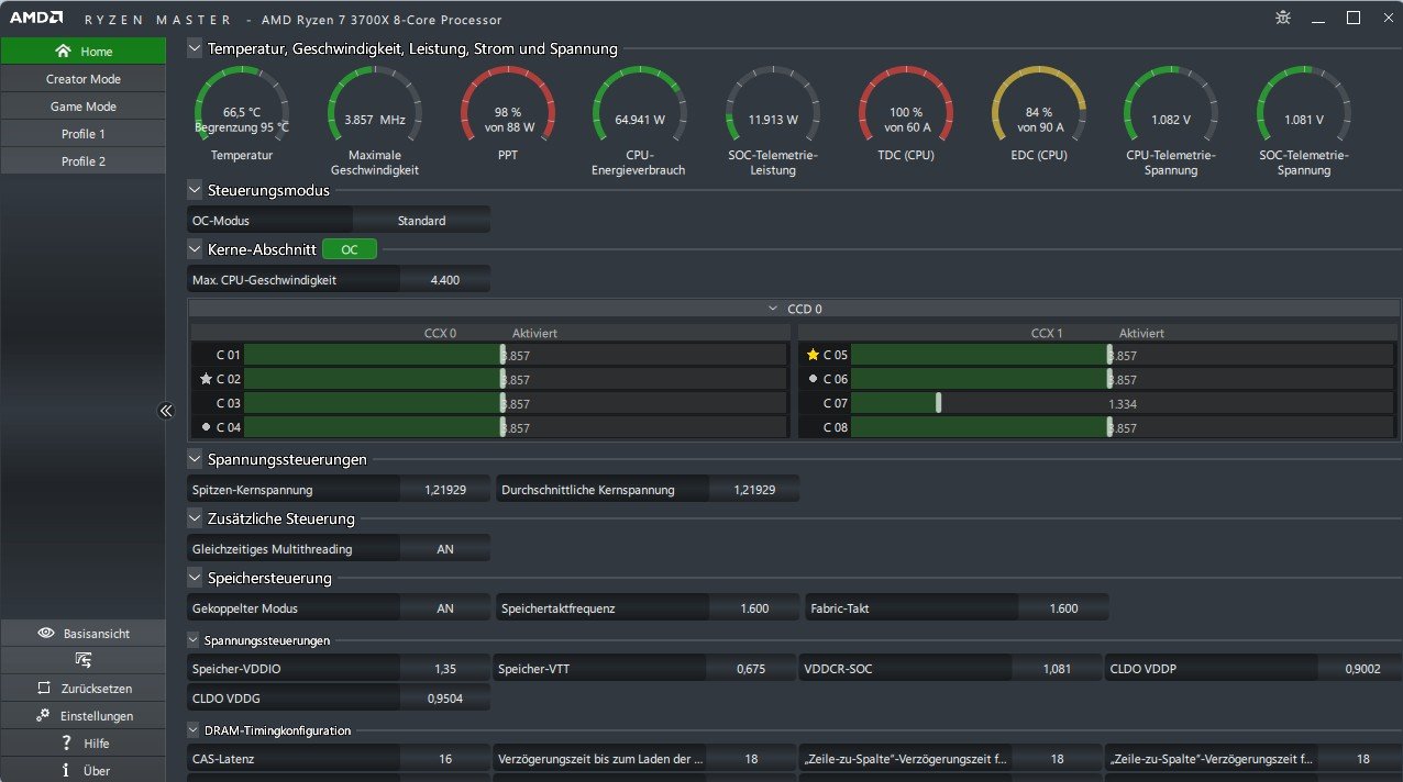

Hab dann nach dem Hinweis Prime mit Small FFTs laufen lassen und nach einiger Zeit hat Worker 7 einen Fehler gemeldet.
FATAL ERROR: Final result was 95B6557E, expected: 8D116786.
Temperatur war laut Ryzen Master die ganze Zeit max. 67°C
Auf dem Screenshot sieht man auch schon den Zustand, nachdem Worker 7 den Fehler gemeldet hat.
Kann ich jetzt davon ausgehen, dass die CPU defekt ist oder sollte ich nochmals weitere Tests laufen lassen?

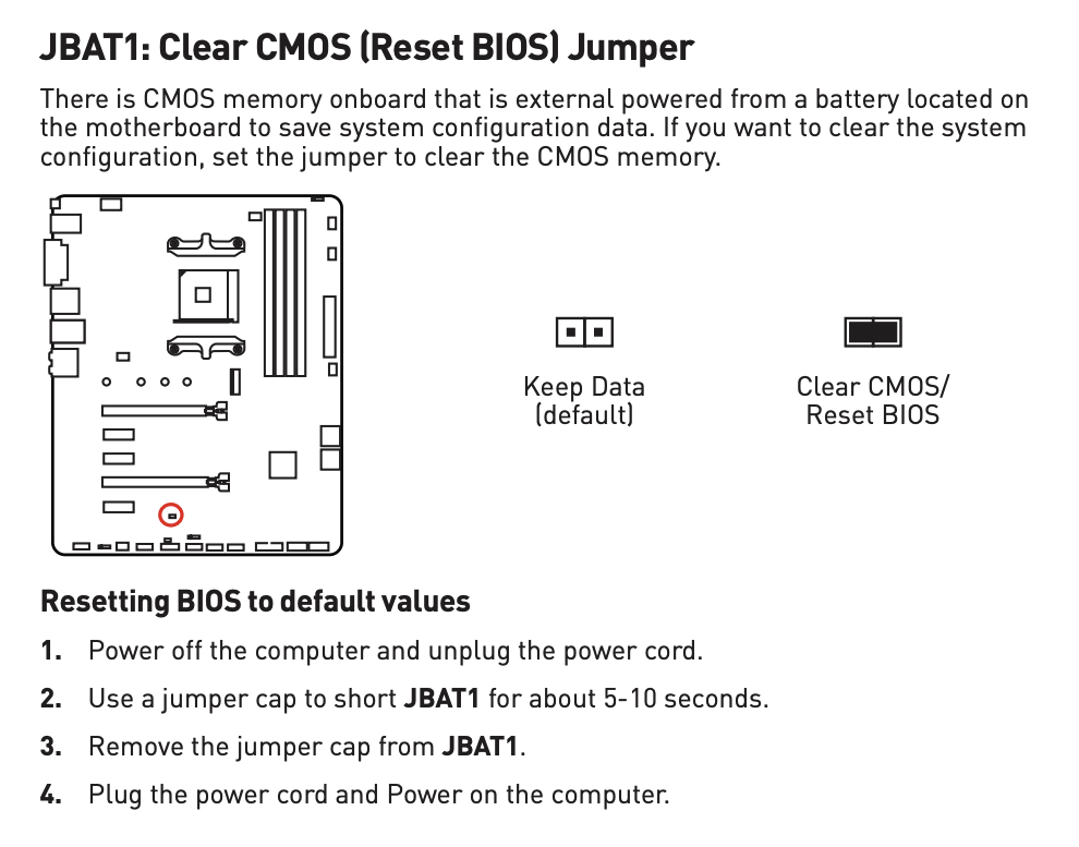

Vielleicht habe ich es übersehen, aber du solltst erst mal ein CMOS Reset durchführen und bloß nichts im BIOS weiter einstellen, insbesondere bevor du, wie hier einige vorschlagen weiter an den Settings rumspiestl und schauen ob das Problem dann noch mit Defaults auftritt. Klingt für mich nach XMP Problem, mit CMOS Reset wird halt mal alles, was im BIOS verstellt sein kann, mal zurückgesetzt. Wenn dann die Probleme weiter existieren, ist vermutlich etwas wirklich defekt. Solange würde ich nicht mal sagen wollen, dass überhaupt ein Defekt vorliegt.

Jop, falls 4 Module verbaut, mal 2 rausnehmen, CMOS-Reset durchführen, XMP deaktiviert lassen. Memtest durchlaufen lassen. Dann erstmal nur unter Linux testen, weil in Windows könnte es sein, dass irgendwelche AMD Tuningtools aktiv ihre Settings setzen (Ryzen Master oder Adrenaline Treiber können das nämlich).
Wenn du dann immer noch Abstürze hast, könnte man obige Tipps mit Spannung erhöhen, C-States deaktivieren, LLC anpassen etc. probieren. Aber eigentlich deutet dass dann schon auf eine defekte CPU hin.
