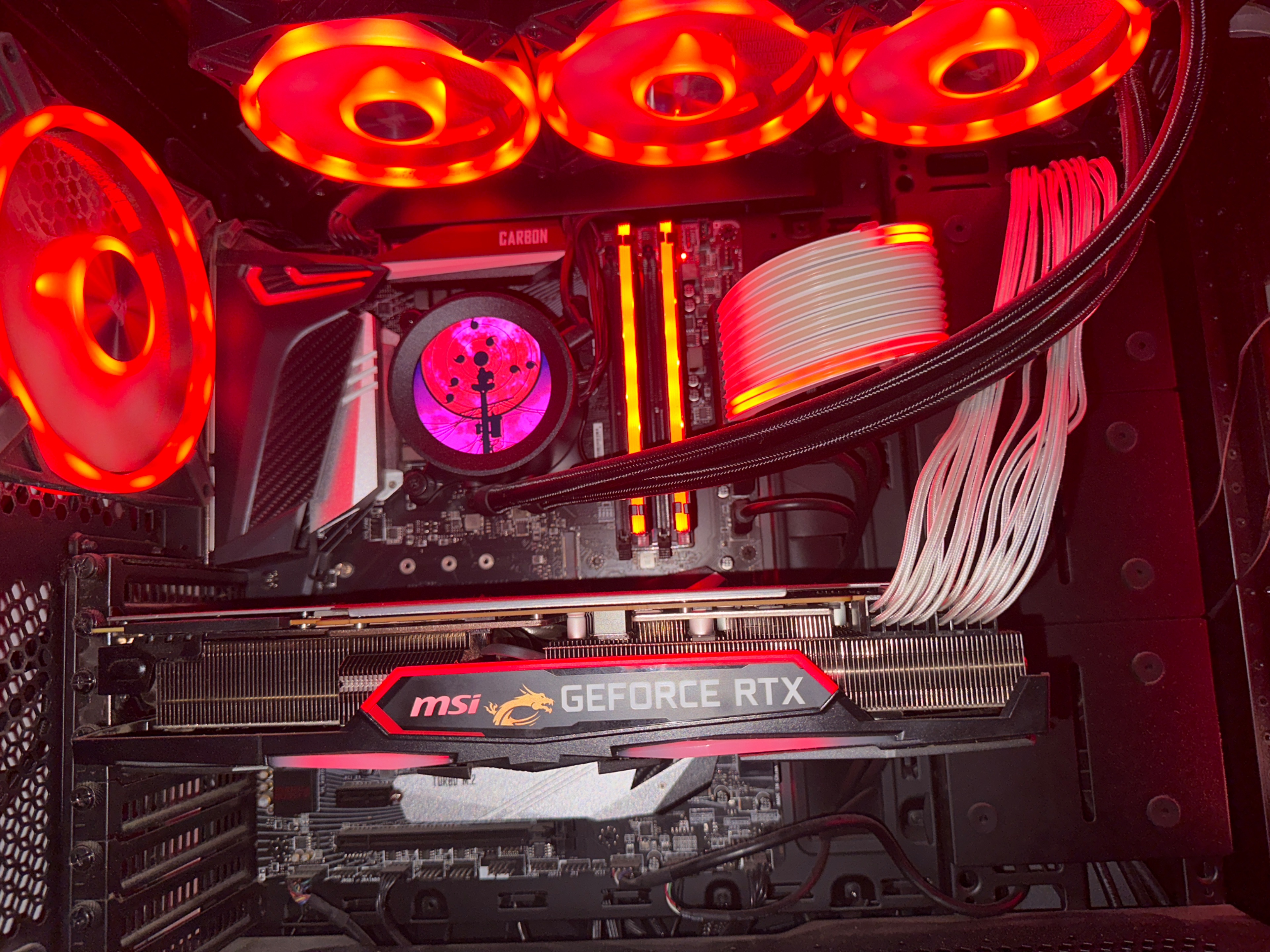

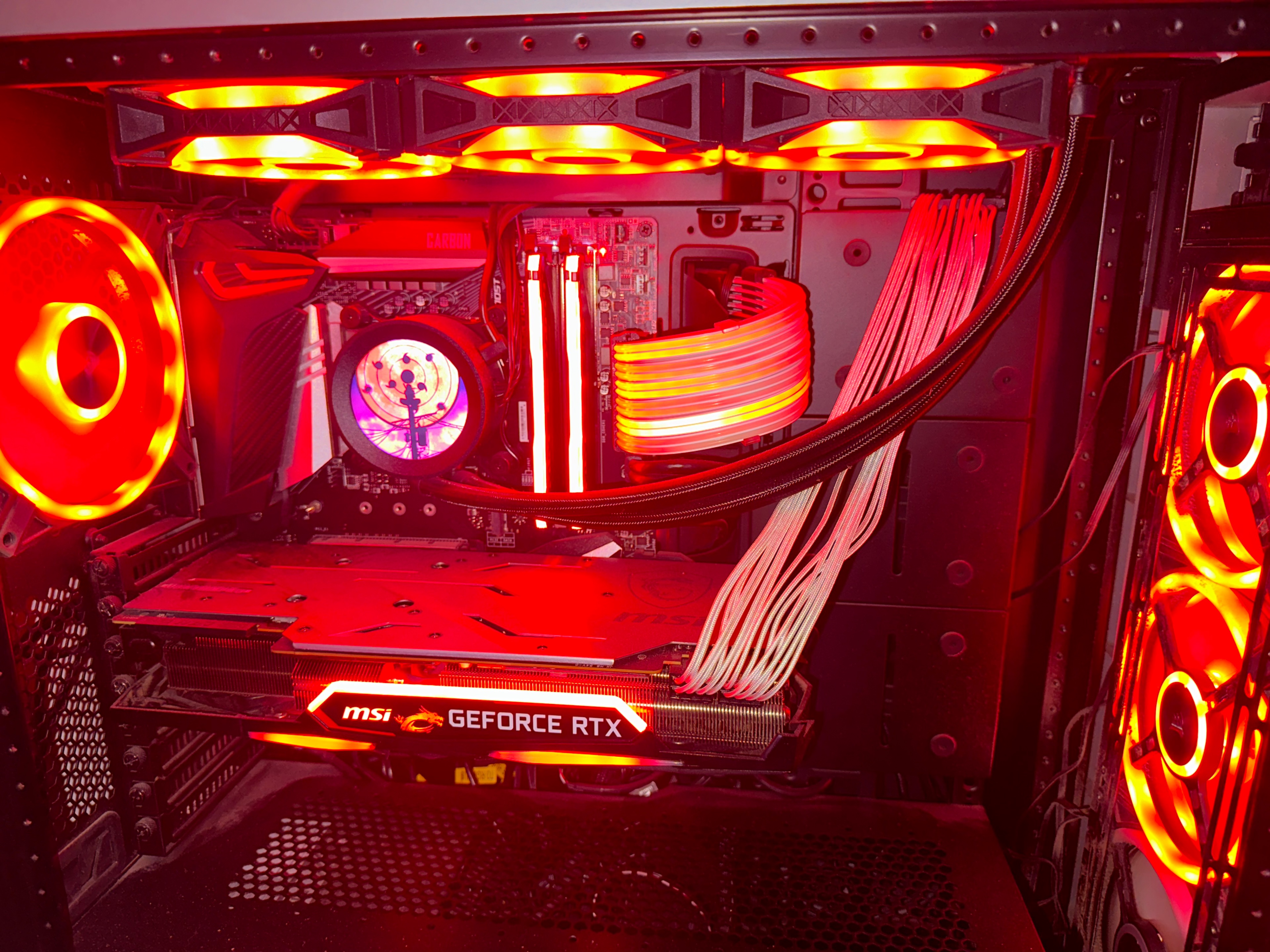

Hier mal ein Bild von meinem Pc, hĂ€tte ich auch mal frĂŒher machen können
Oben sind 3 LĂŒfter die auf die RĂŒckseite der GPU zeigen, oder meinst du was anderes?

Kannst du das Bild bitte so machen das man mehr von Innen sieht und wenn's geht ohne verschlossener TĂŒr wegen der Spieglung.

Nein, den LĂŒfter in hochkant auf die Backplate der Grafikkarte positionieren, damit er seine Luft auf das VRM pusten kann. Die RAMs profitieren davon auch.
Bei dieser Farbgebung fĂ€llt es nicht mehr auf, wenn die Kiste zum Backofen mutiert. 😁
Hab die Bilder geupdatet, jetzt sollte man mehr erkennen xD

Du kannst unten auch noch LĂŒfter montieren? wĂŒrde ich mir zu nutze machen. Kann ich bei meinen EVGA DG-87 leider nicht, sonst wĂ€ren da schon lĂ€ngst Braune KacklĂŒfter 😅
Bestimmt, da unter sitzt aber auch das Netzteil
