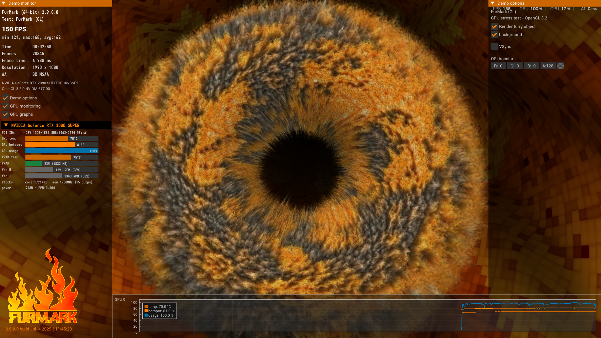

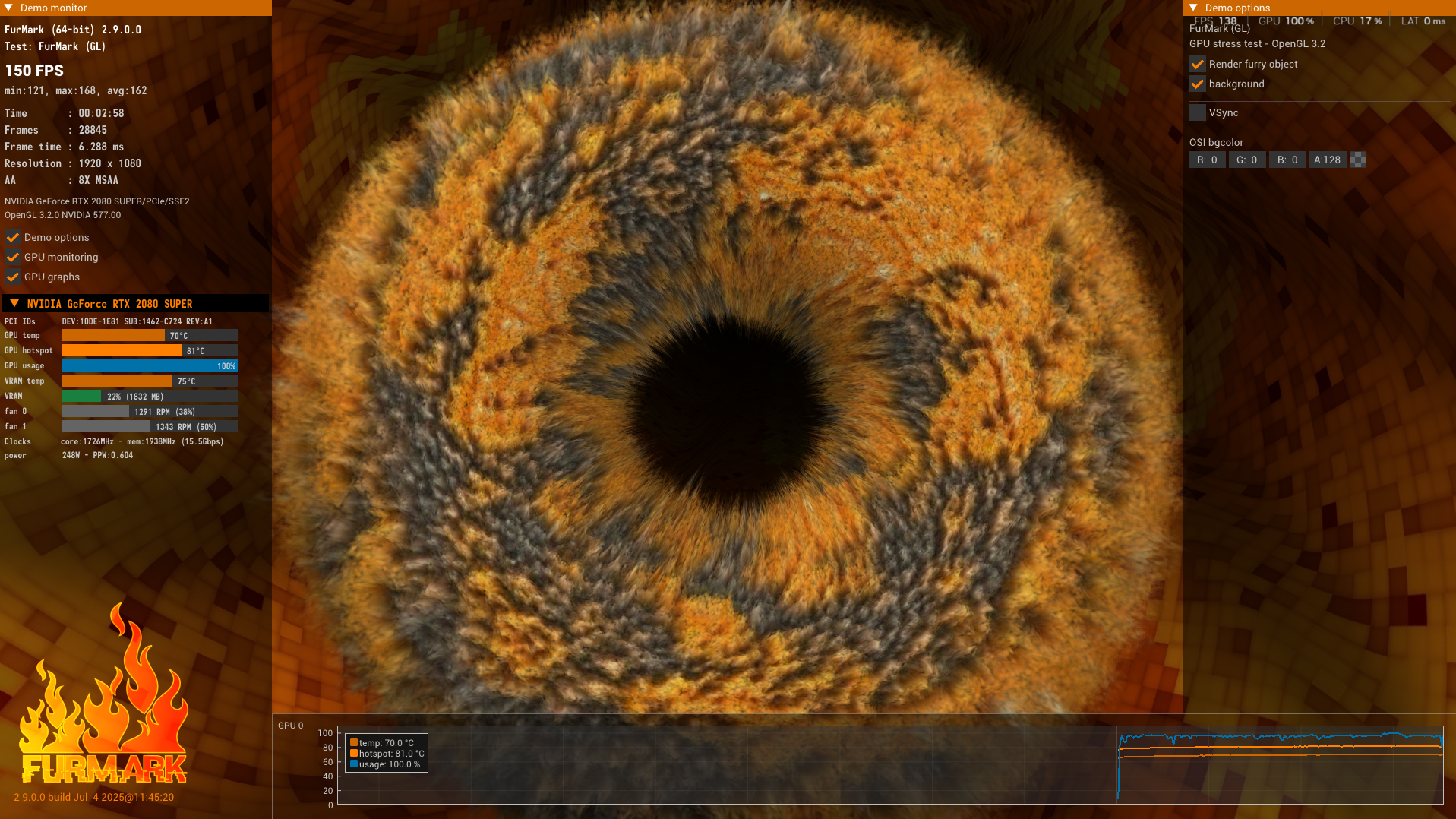

Schonmal ein Bild wie ich mit FurMark bei der GPU ein Stresstest durchführe und wenn ich die CPU Stressteste soll ich vorher die AVX Konstruktionen deaktivieren? Wo finde ich die..?:D Laut meiner Recherche muss ich die im BIOS deaktivieren, aber du schriebst ja einfach im GUI

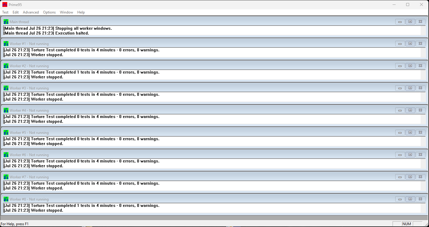

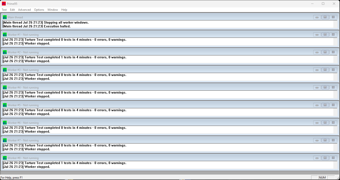

Oh, habe es jetzt nur 4 Minuten gemacht, mache es nochmal mit min. 10 Min

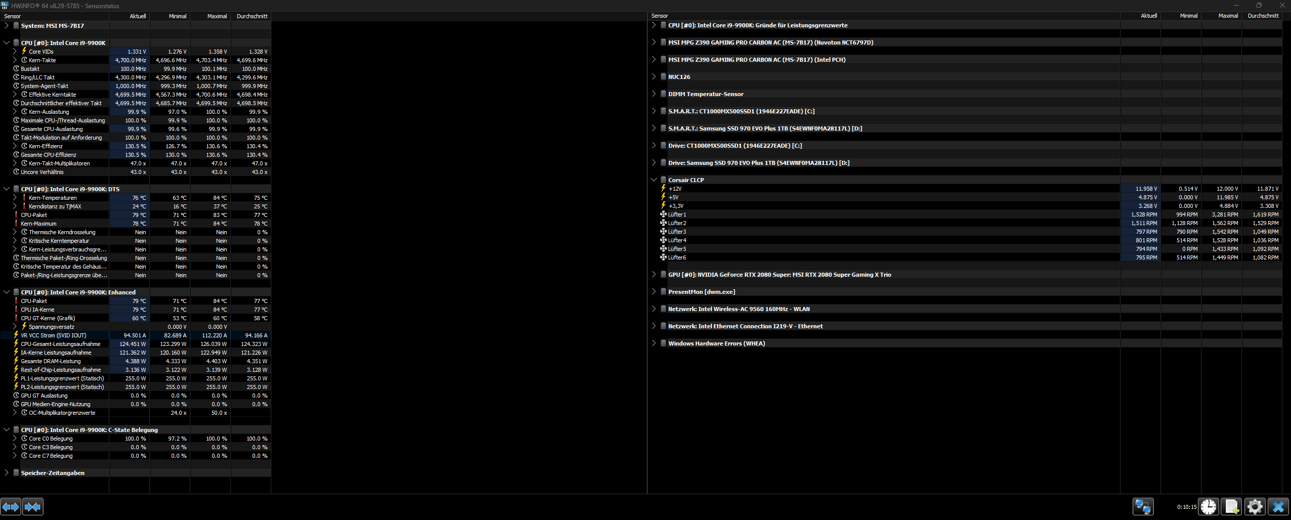

Du kannst Prime95 auch bei Max.-und Min.-FFTs mit 1344 laufen lassen. Das bevorzuge ich jedenfalls.
Was sind das für 1.000 MHz? Hast Du HWiNFO resettet, NACHDEM Du Prime95 gestartet hast?
Reaktionen: Taylez
Ja, ich habe den Test gestartet und habe denn bei HWiNFO auf resett gedrückt, dachte damit ich nur den Test einfange
Reaktionen: Naru
Schon gut, ist VCCSA. Ich Blindfisch sah nicht, dass die Sensoren schlampig zugeordnet sind.

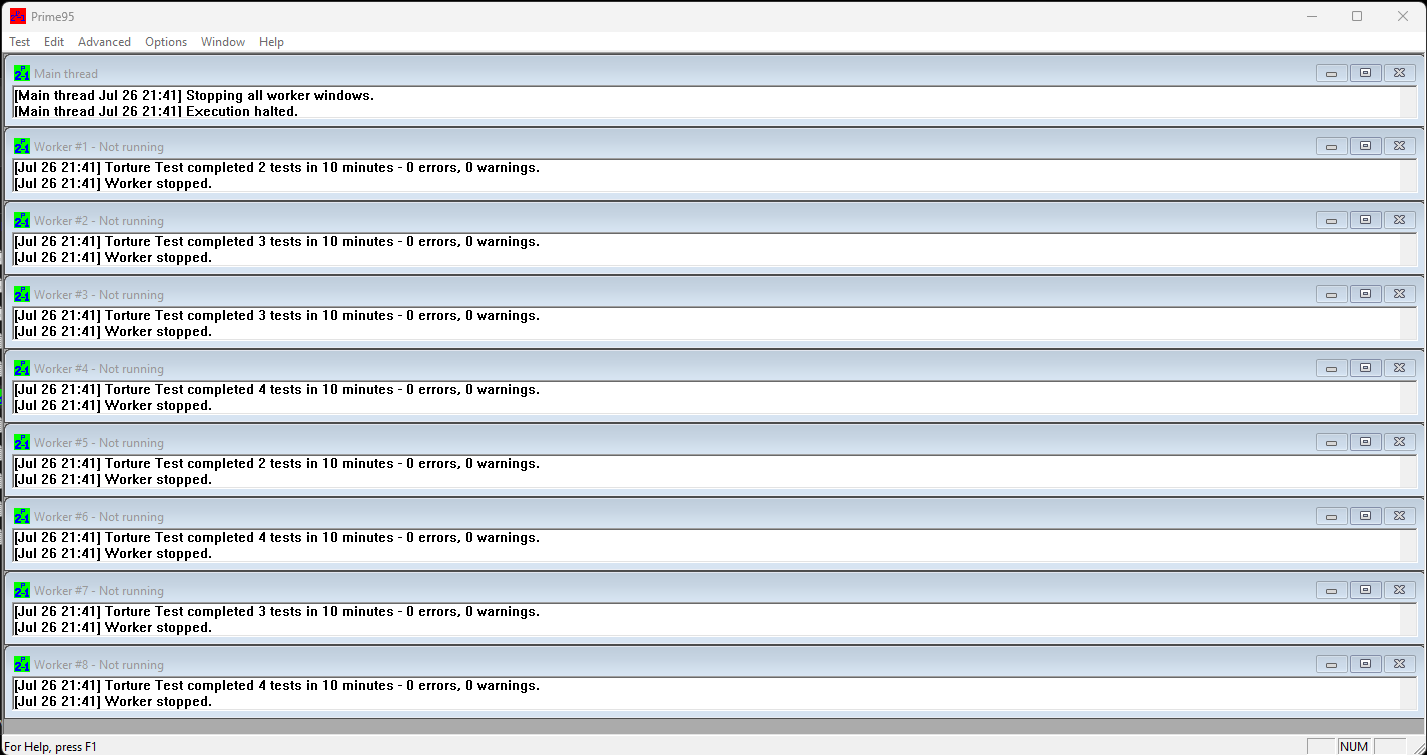

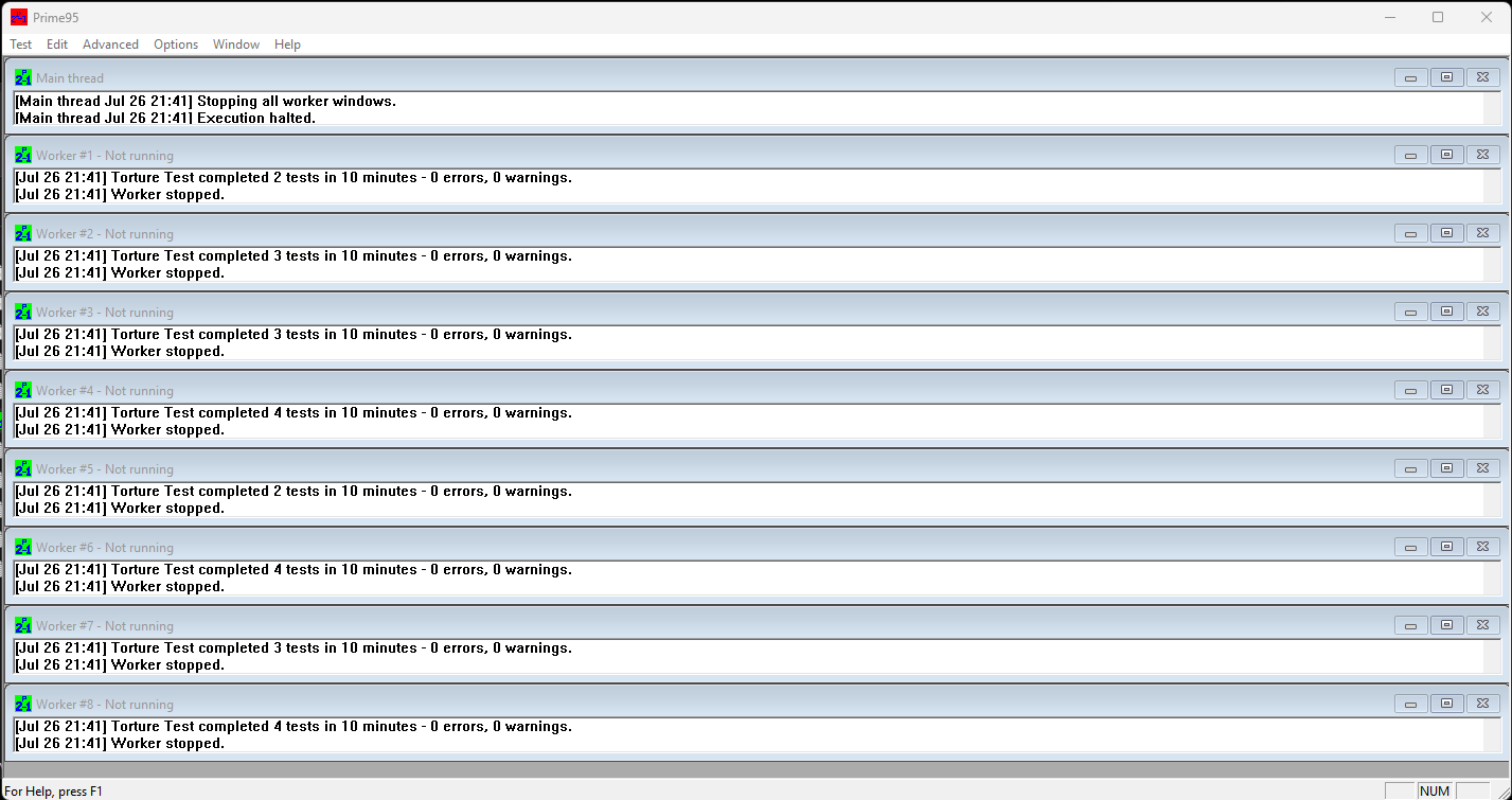

Lief jetzt 10 Minuten und Prime95 zeigt keine fehler an
Reaktionen: iWebi und Naru

Sehe kein Throttling oder sonstige negative Auffälligkeit.
Auch wenn die 125 Watt unaglaubwürdig erscheinen. Immerhin frisst das ein Intel Core i7-6700K mit verhältnismäßig nur popeligen 4 Cores per ASUS-/ ASRock Multi Core Enhancement.
Du müsstest ohne AVX bei ca. 145 Watt rauskommen. Mit MSI sein All-Core-Turbo-Feature (Enhanced Turbo) sind sogar in bis zu 180 Watt realistisch und per AVX... Reden wir besser nicht drüber.
Na dann... Alles oder nichts. ^^
Ich würde mal in HWINFO alle Kerne aufklappen, nicht das paar inaktiv sind, dann könnten die 126 Watt stimmen ^^
Oder Takt ist niedrig :stacheln:
Reaktionen: Naru
Wegen der Übersichtlichkeit hat er das eingeklappt, weil ansonsten wieder Sensoren ins Jenseits verschwinden.
