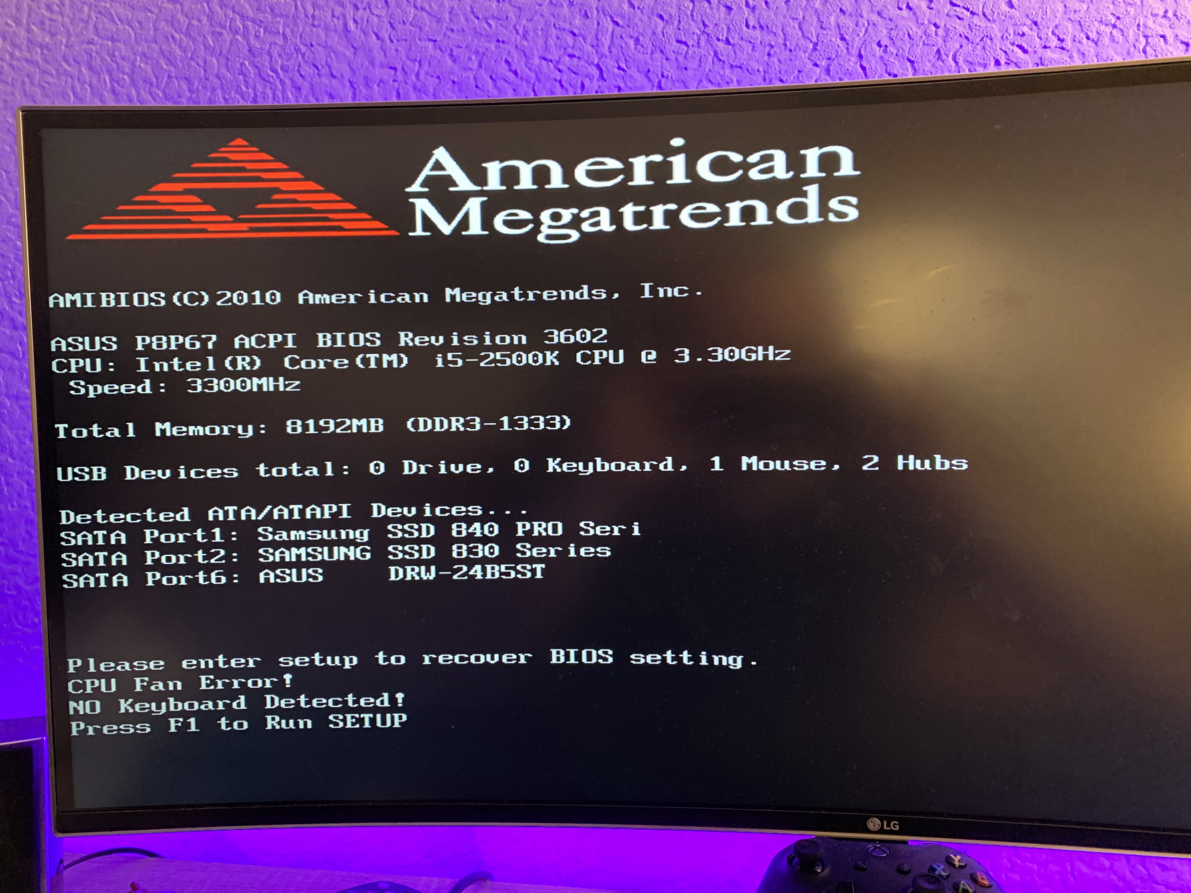

ich habe seit ungefähr einer Woche ein sehr komisches Problem. Wenn ich meine Rechner starte, zeigt mir das BIOS diese Fehlermeldung an "CPU Fan Error!".

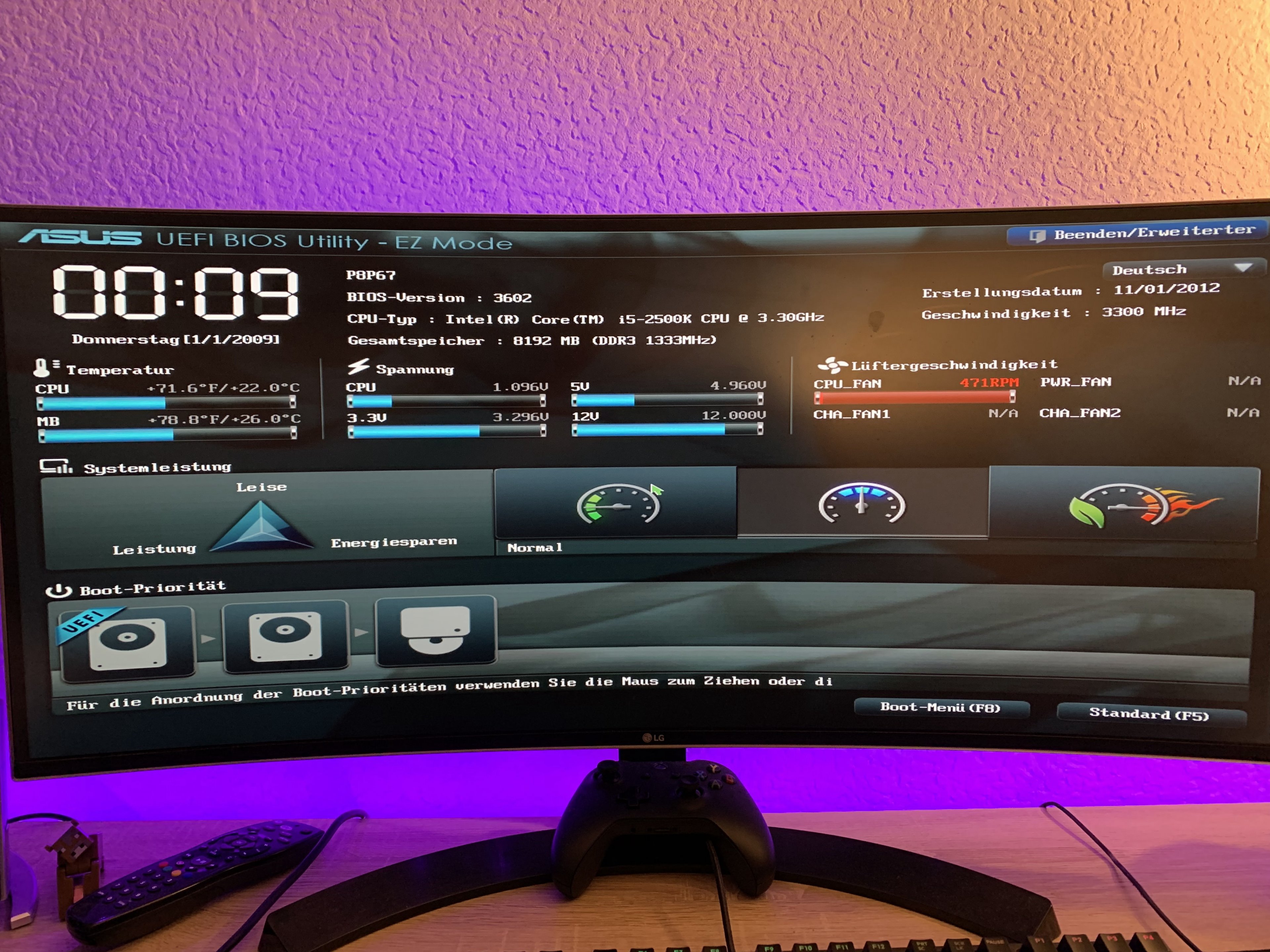

Sobald ich ins BIOS wird mir dann Folgendes angezeigt:

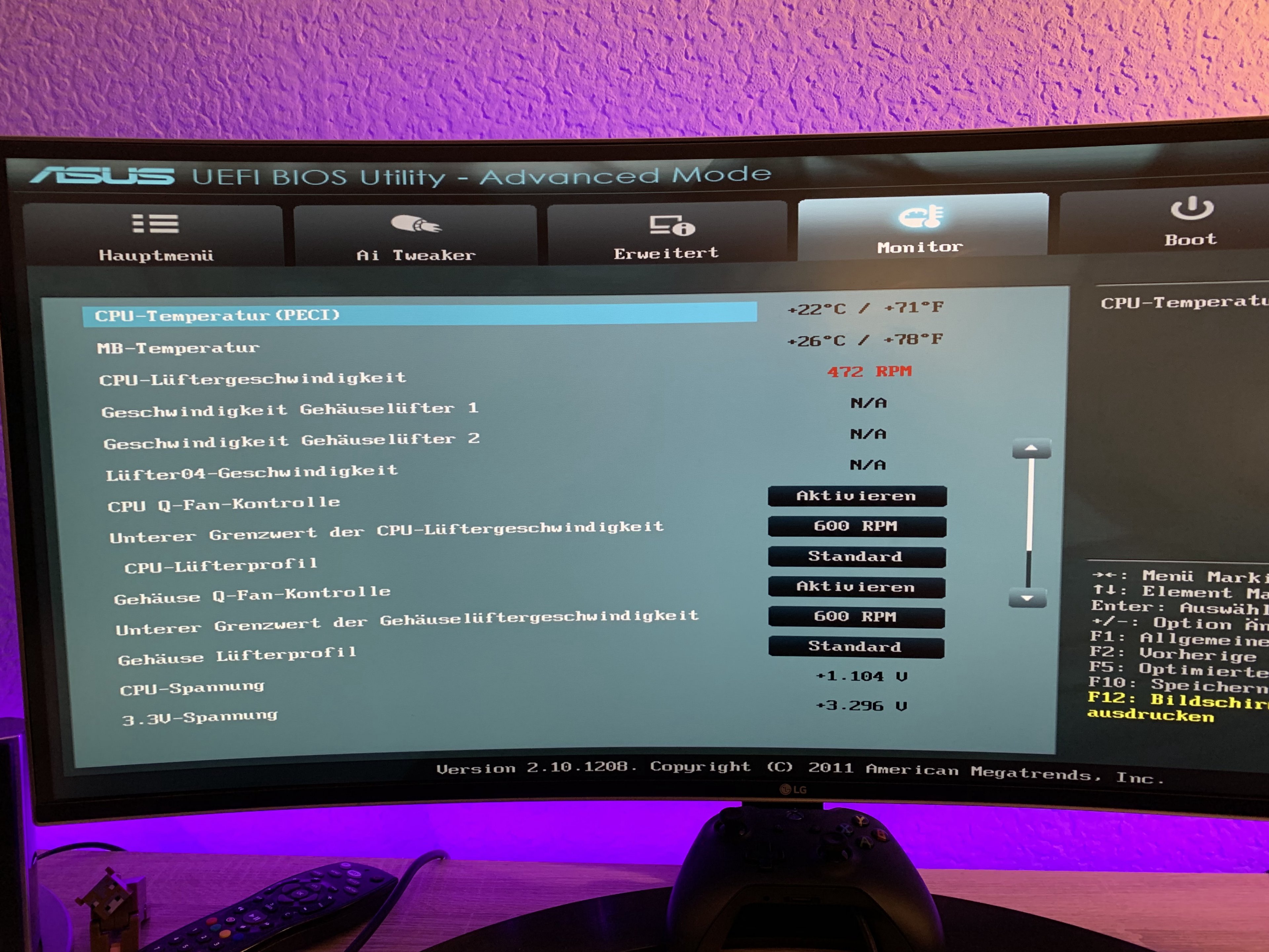

In den BIOS-Einstellungen habe ich dann den unteren Grenzwert der CPU-Lüftergeschwindigkeit
auf "400 RPM" gestellt.
Damit funktioniert es dann auch. Sobald ich aber schlafen gehe und den Netzschalter deaktiviere, und am nächsten Tag aktiviere, was ich seit Jahren immer so gemacht habe und es bisher keine Probleme gab, fängt das ganze Spiel von vorne an und ich muss die Einstellungen im BIOS erneut vornehmen.

Dann ist die vermeintlich neue Batterie auch leer. Sonst hättest du nicht die Meldung. Die sagt nämlich aus, dass dein BIOS zurückgesetzt wurde. Erkennbar an dem "Keyboard"-Fehler. Dein BIOS verliert die Einstellungen, also hat das Board keinen Saft, ergo ist die Batterie im Arsch
Stell den Lüfter mal auf eine etwas höhere Drehzahl.
Vielleicht mal in eine mittlere Position/Umdrehungseinstellung zum Testen. Lüfter haben unterschiedliche Anlaufstöme. Wenn Du mit Deiner Einstellung darunter liegst, tut sich da nichts.
