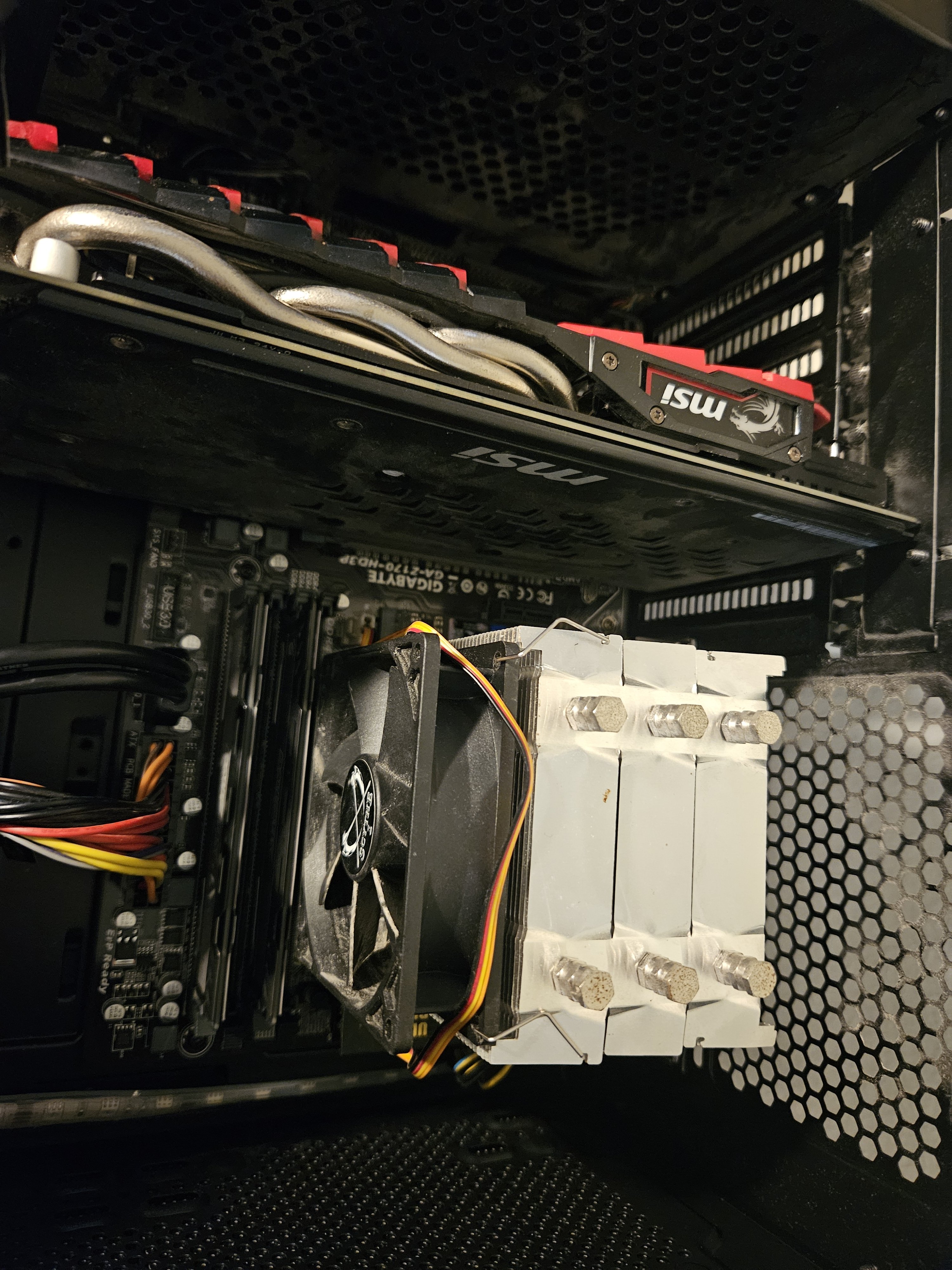

Dass da kein Gehäuselüfter ist und der CPU Lüfter in die falsche Richtung pustet...alles sehr staubig ist, also vermutlich auch die GPU.... Probleme für einen anderen Tag.
Erstmal runter regeln und weiter gucken.
Reaktionen: Kaio92
Wenn ein CPU Kühler nur einen Lüfter hat, wird der normalerweise so montiert, dass er Luft in den Kühler pustet und das ganze nach hinten. (Oder nicht?)
(Für mich sah es gerade nach einer Pull-Konfig nach hinten aus, da man die Rückseite vom Lüfter gesehen hat - pustet der Lüfter aktuell nach vorne und ich habe mich verschaut?)
Also aus meiner Sicht sollte der Lüfter auf der anderen Seite montiert werden und dann so, dass er Luft in den Kühler rein und zur Rückseite vom Gehäuse befördert.
Aber ob das zwingend mit dem Problem zusammenhängt...
Reaktionen: Kaio92
Sehe ich auch so. Es stimmt was an der Luftzufuhr ganz und gar nicht.
@Kaio92
Zeig mal bitte genau (!!), wo Du welche Lüfter dran hast. Für einen minimalen guten Airflow sollte in der Front des Gehäuses ein Lüfter mit 120/140mm sein, hinten oben direkt am Gehäuse als Abluft, und ein Kühler direkt am Kühler, so wie oben erwähnt.
Reaktionen: Kaio92

Die Temperatur aller Bauteile scheint völlig in Ordnung. Ich hab vorne zwei Gehäuselüfter, die ins Gehäuse hinein pusten. Sogar in der korrekten Richtung angebracht :D Ein aus dem Gehäuse herausführender Lüfter, welcher quasi zwischen CPU-Kühler und Gehäusegitter säße, habe ich weggelassen, da er kaum hinein gepasst hätte. Aber wie mittlerweile mehrfach bemerkt wurde, scheint der CPU-Lüfter am CPU-Kühler auf der falschen Seite angebracht? Und dann hätte ein "herausführender" Lüfter auch wieder Platz.

Große Gehäuselüfter besitze ich, sind bereits im Gehäuse, und könnten sogar noch zusätzlich verbaut werden. Zu warm wird der Rechner sicher nicht :)
Autsch, der ist wichtig, siehe oben verlinkte Videos.
Richtig.
@nutrix Drehe ich jetzt, und baue einen zusätzlich ein :)
Reaktionen: E1M1:Hangar und nutrix

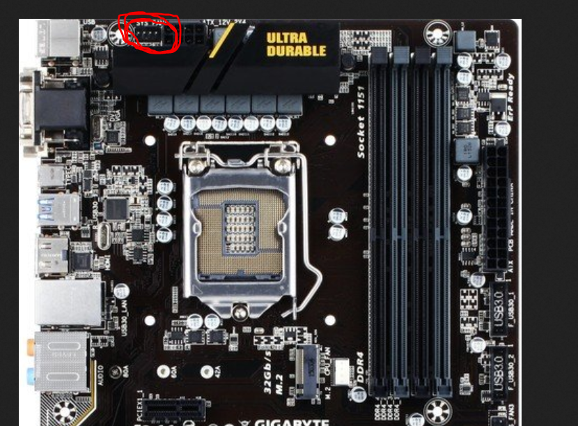

So. Lüfter gedreht. Auch habe ich ihn an den SYS_FAN1 angeschlossen. Allerdings fuhr er damit nicht hoch. Also Lüfter zurück auf CPU_FAN gesteckt.
Jetzt fährt er gar nicht mehr hoch, geht nur noch kurz an, Lüfter drehen, dann geht er kurz darauf aus.
Eigentlich musst du Bild vom Bios bekommen (CPU Fan Error, kann man wegdrücken und ignorieren) und vielleicht einen Piepton.
Reaktionen: Kaio92
Mach mal bios Reset, dann schauen wir weiter.
Oder klemm vorher einen der Gehäuse Lüfter an den Anschluss und guck was passiert. Müsste ja das selbe Verhalten auftreten. Dann kannst du den Lüfter als Fehlerquelle ausschließen
Reaktionen: Kaio92
Hier sieht man den Start:
https://www.swisstransfer.com/d/8ac6359f-cb70-4590-8d16-dca31b0d8d32
Dieses Verhalten wiederholt sich. Fährt an, geht aus. Fährt an, geht aus. Fährt an...
Eigentlich sollte alles wie vorher sein, aber vielleicht habe ich beim Umbau etwas beschädigt.
€: Er fährt wieder hoch. Umbau Runde 2.
€2:
Erneut CPU-Lüfter auf SYS_FAN1 umgesteckt. Er läuft schön leise, laut BIOS bei ~400 RPM.
Scheint, als sei der CPU_FAN Anschluss fehlerhaft, oder?
