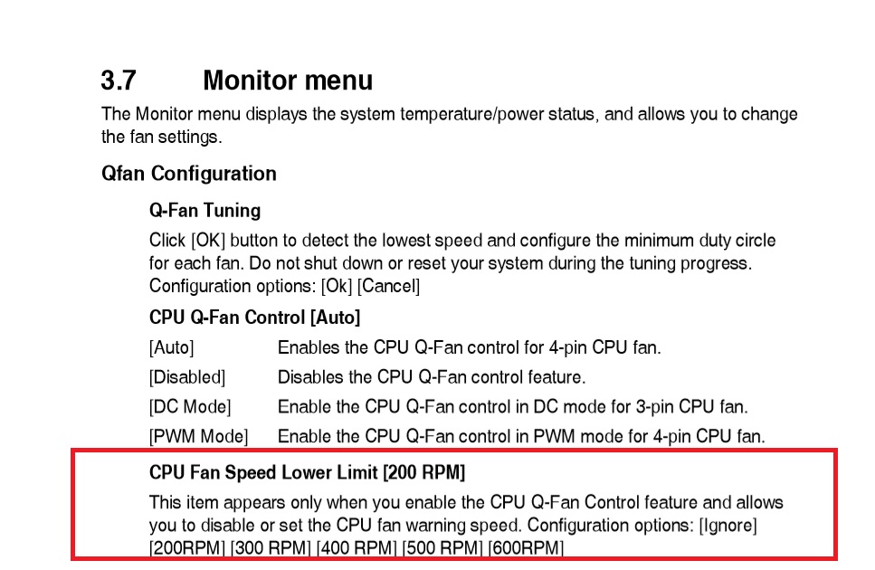

Bei Asus kann man in der Regel eine Mindestdrehzahl im Bios einstellen, vermutlich ist die zu hoch angesetzt und deshalb wird der Lüfter angemeckert weil die Lüfterdrehzahl niedriger ist. Musst du halt mal ins Handbuch schauen ...
