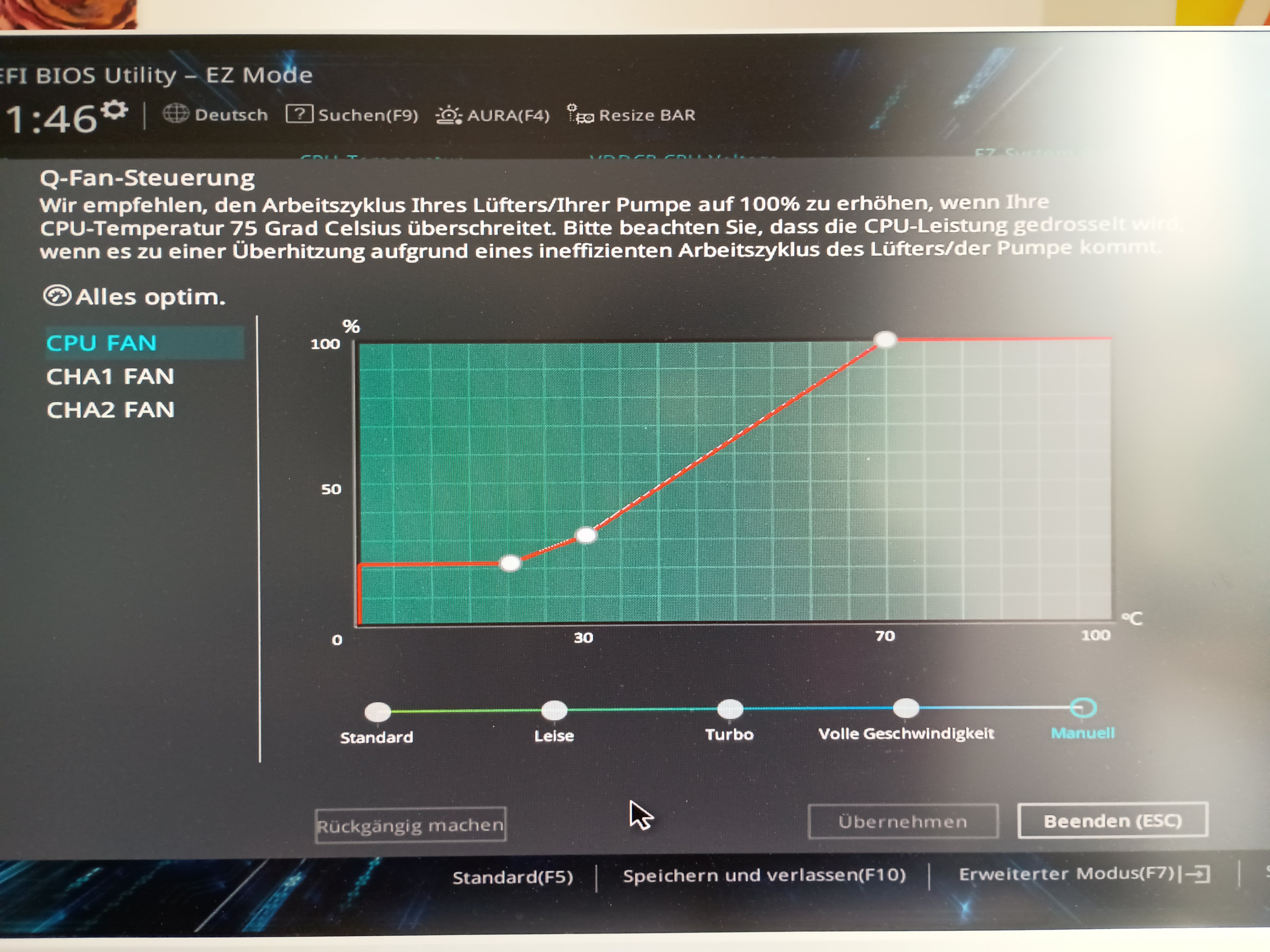

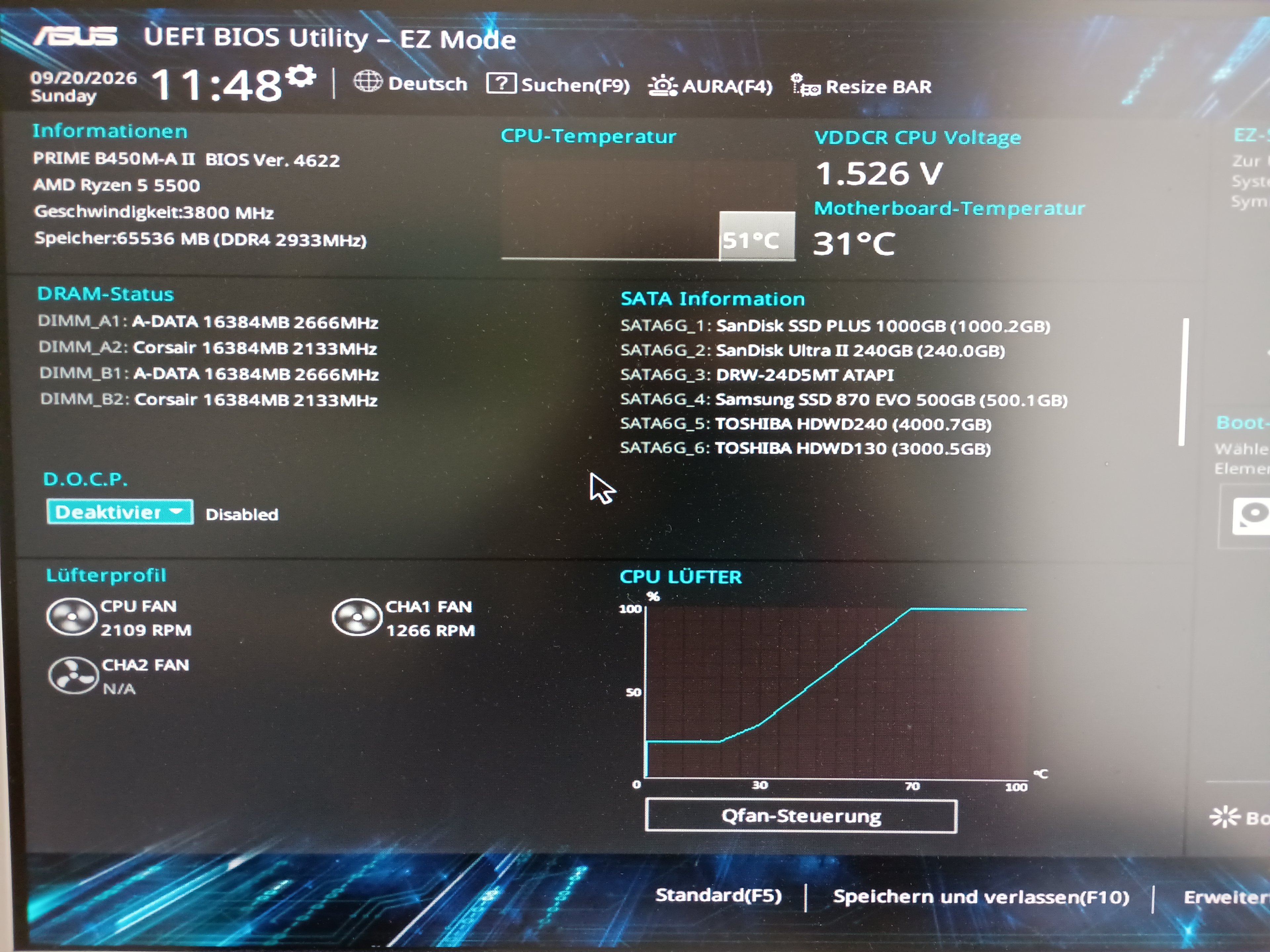

Hi, habe einen PRIME B450M-A II Board und arctic freezer esports one cooler im PC. Grafikkarte ist eine rx6600 cpu ryzen 5 5500. 64 gb ddr4 ram. Leider bringt der PC beim booten ab und zu Fan error. Das war vor einiger Zeit nicht der Fall. Woran liegt das?

Na der Fan läuft nicht (schnell genug) beim Systemstart.
Setz den Fan-Speed höher, oder die Alarm-Schwelle tiefer.

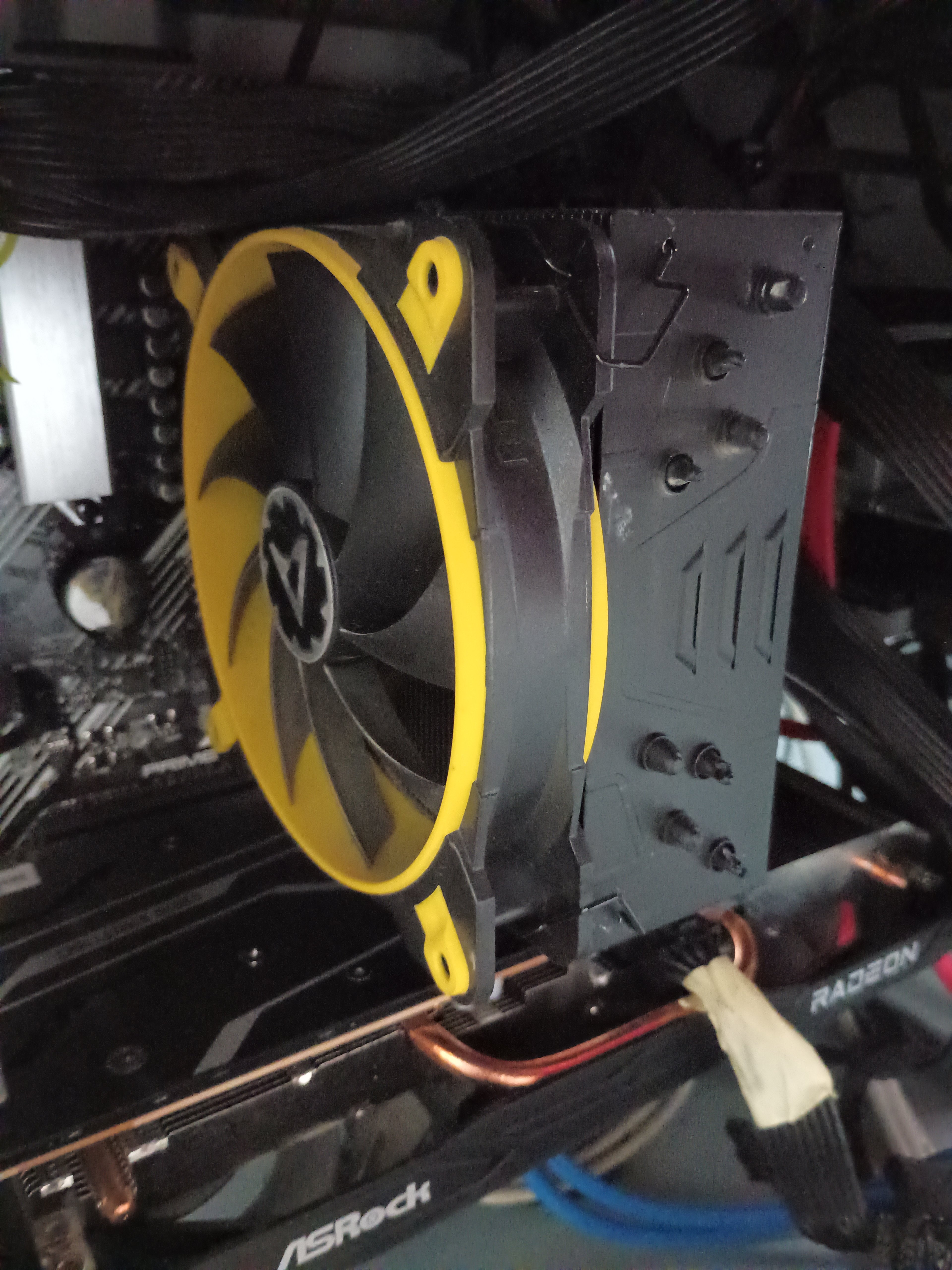

Du hast natürlich kontrolliert ob der überhaupt noch läuft?

Je nach Außen- und CPU Temperatur, Anlaufspannung, leichtgängigkeit des Lütferlagers etc. veränder sich das Verhalten. Der Lüfter verstaubt, das Lager erzeugt durch Abrieb im Öl minimal mehr Reibung (was die Anlaufspannung erhöht) etc.
Reaktionen: bluedxca93
Gibt es den Lüfter 32 esports one nachzukaufen oder einer der darauf passt? Weil der Kühlblock an sich ist ja noch gut.
Läuft der Rechner auf dem Bild aus dem Gehäuse weil das Bios sagt ja das der Cpu Fan dreht und das sogar mit recht hoher Geschwindigkeit wäre schon komisch wenn das ding einfach mal Random nicht anspringt oder mittendrinn stoppt.
Die Lüfter Kurve wurde selber auf Manuell eingstellt und angepasst ? Vielleicht hilft es da schon die minimal Drehzahl einige Prozente nach oben zu schieben.

Würde ein ARCTIC Gehäuselüfter P12 Pro PST PWM 120 mm schwarz 4-pin mit Kabelsplitter passen? Das sind zwar 12 Teuro weg aber der Lüfter ist jetzt schon einige Zeit in Betrieb seit 2020? Und da wäre das jetzt keine großartige Investition.
@bluedxca93
Das ist nicht nötig solange er keine Geräusche macht und bei höheren Temperaturen trotzdem läuft.
Du ersetzt ja auch keinen Autoreifen nur 2mm Profil fehlen.
Du kannst die Lüfterkurve einfach anpassen.
merkwürdige Lüfterkurve
die Anfangsdrehzahl auf 30-40% erhöhen, die 100% bei 70Grad sind Unsinn
Wie sollte die Kurve aussehen? Naja gebrummt hat der PC schon etwas in der letzten Zeit aber da war auch die HDD unter Last.
Eine Lüfterkurve unterhalb der eigenen Hörschwelle bis 70°C beispielhaft. Je nach persönlichen Hörvermögen, Geräuschtoleranz und eingesetzten Lüfter kann das auch der Mindestwert von 50% der maximalen Lüftergeschwindigkeit sein. Der Ryzen 5500 ist keine anspruchsvoll zu kühlende CPU.
