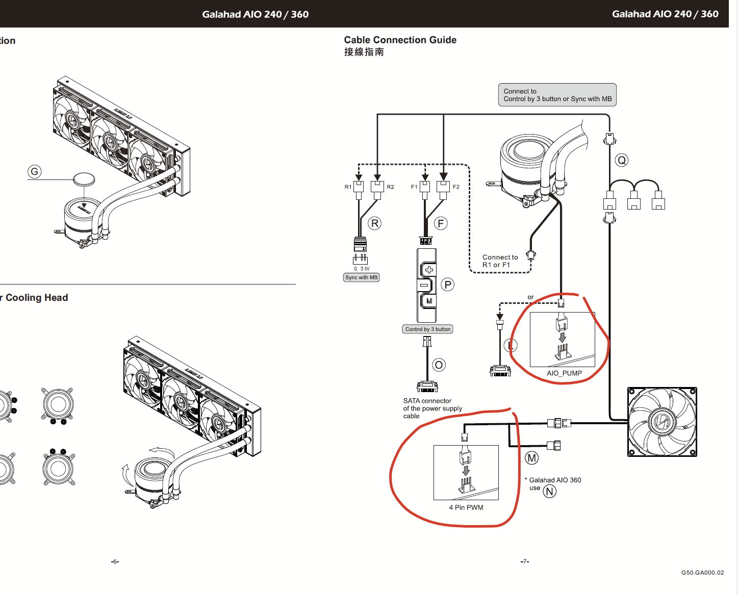

Die AiO hat zwei Anschlüsse für das Mainboard. 1x AiO PUMP und 1x CPU-Fan.
Schau mal in die Anleitung:
Mit 4 Pin PWM ist der CPU-Fan Anschluss gemeint und wenn da nix drauf kommt, erscheint die Fehlermeldung.
Also prüfe die Kabel-Anschlüsse auf richtigen Steckplatz auf Deinem Mainboard:
Reaktionen: Spock55000, djducky, 10X18B und eine weitere Person
@Schoelli
Wie erwartet, du siehst in ZenTimings oben links das dein RAM nur mit 2133MHz läuft. Damit der wie vorgesehen mit 3200Mhz läuft, musst du im BIOS das XMP noch aktivieren

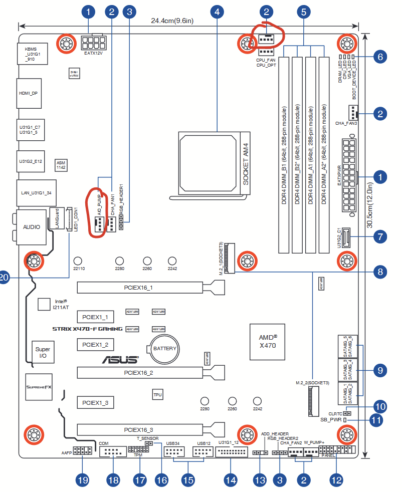

Ich habe nachgeschaut. Da steckt nix drauf bei mir.
Wo stecken denn die 2 Stecker für die Pumpe und die Lüfter dran?
Wer hat die AiO denn eingebaut?
Ich denke es wird Zeit das korrekt zu stecken, wie es laut Anleitung sein sollte.
Also Anleitung AiO anschauen und die Kabel richtig anstecken.
Reaktionen: Ned Flanders
