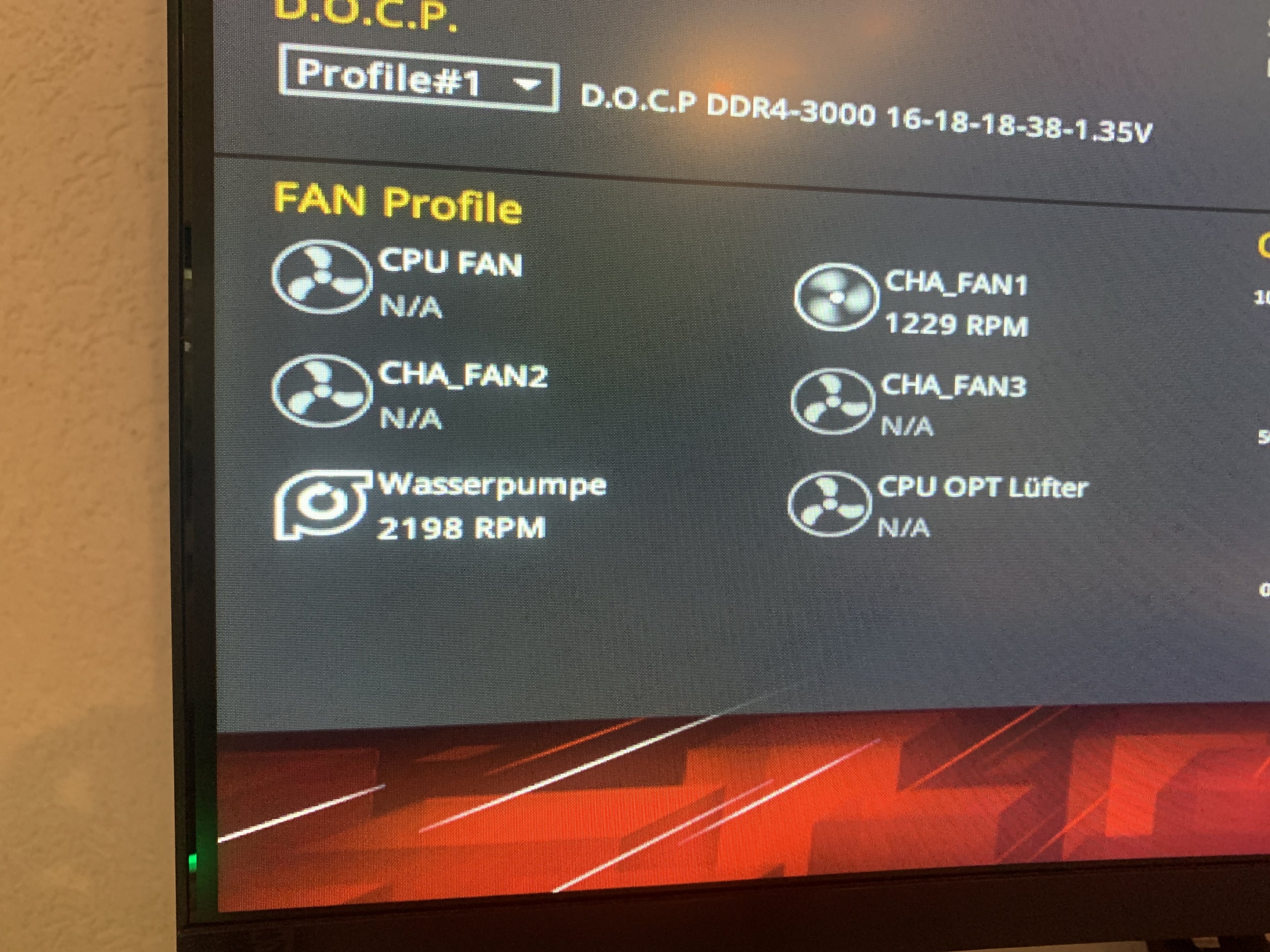

Hallo ich bin neu hier weil ich ein problem mit meinem Pc habe. Ich habe ihn seit ca. Einem halben jahr, selber zusammengestellt und selber gebaut hatt bis jetzt immer perfekt funktioniert. Heute habe ich mir ein neues gehäuse gekauft und sofort alles umgebaut dann wollte ich den PC starten und dann kam die Fehlermeldung: „CPU Fan Speed Error detectet“ als ich dann ins BIOS gieng sah ich das es irgendwie keinen lüfter erkannte ausser einen obwohl im gehäuse drinn alle wunderbar drehen. Ich wäre sehr froh wenn mir jemand weiterhelfen kann.

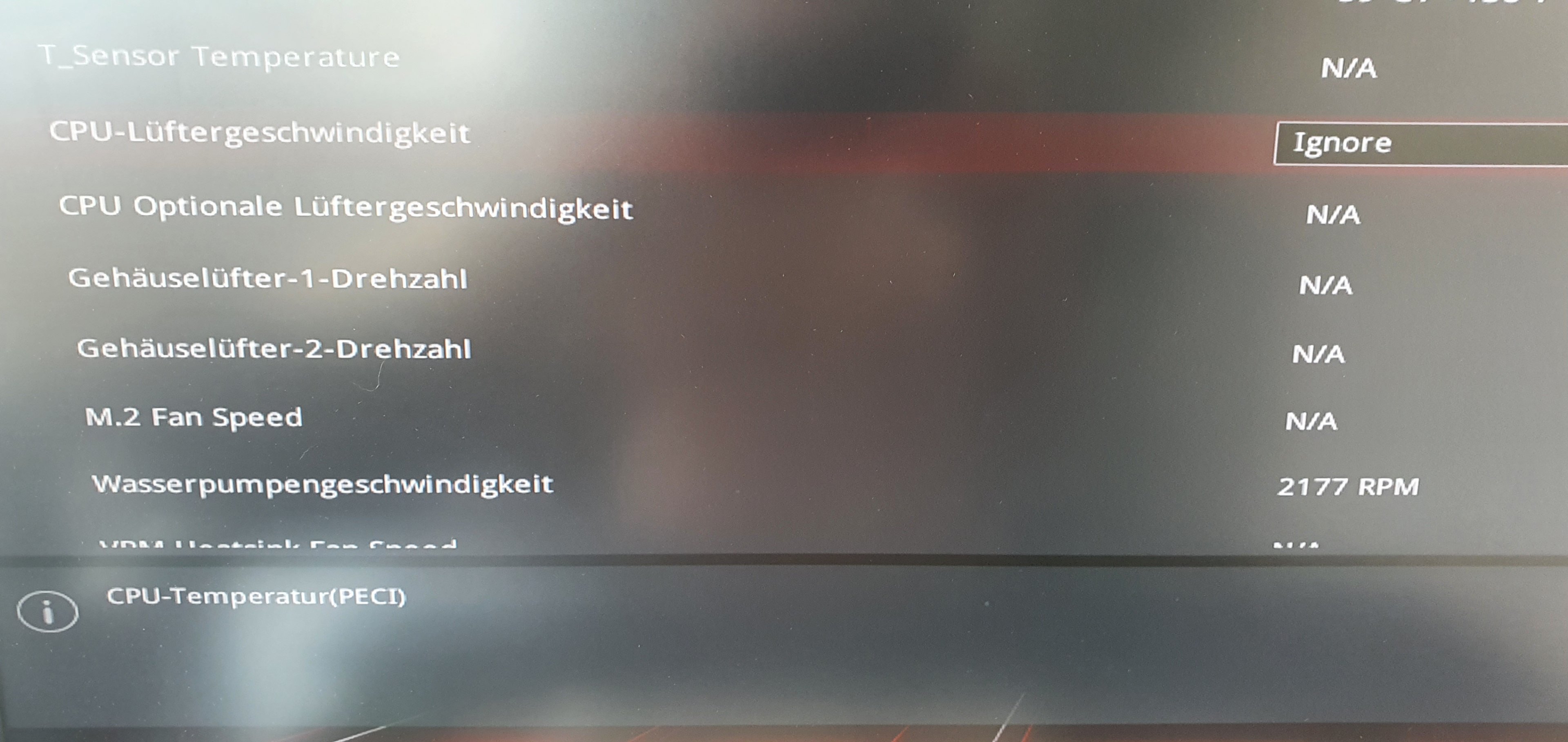

Er wird meckern da die Drehzahl zulangsam sein wird! Haste was bei Smartfan im Bios mal verstellt?
Oder einfach mal die Drehzahl etwas höher setzen zum testen!
Angeschlossen ist alles richtig da bin ich mir sicher wo kann ich denn die Drehzahl hochstellen ?
Alle Lüfter drehen aber nur einer wird angehzeigt (oben rechts)
Schau mal auf dein Mainboard! Am besten mach mal ein Foto. So wie es aussieht ist auf dem CPU_FAN nichts angeschlossen, er bekommt also keine Werte, sprich: er denkt es ist nichts angeschlossen oder der Lüfter ist ausgefallen. Sag uns doch bitte mal welcher Lüfter oder welches Gerät wo angeschlossen ist
Hallo danke für die vielen antworten und für die hilfe ich habe es schlussendliche geschafft alles einzurichten danke 🙏🏼
Mit freundlichen Grüßen Juliam
Ich weis es selber nicht warscheindlich war irgendwas nicht richtig eigesteckt ich habe alles nochmal neu verkabelt und dann giengs
