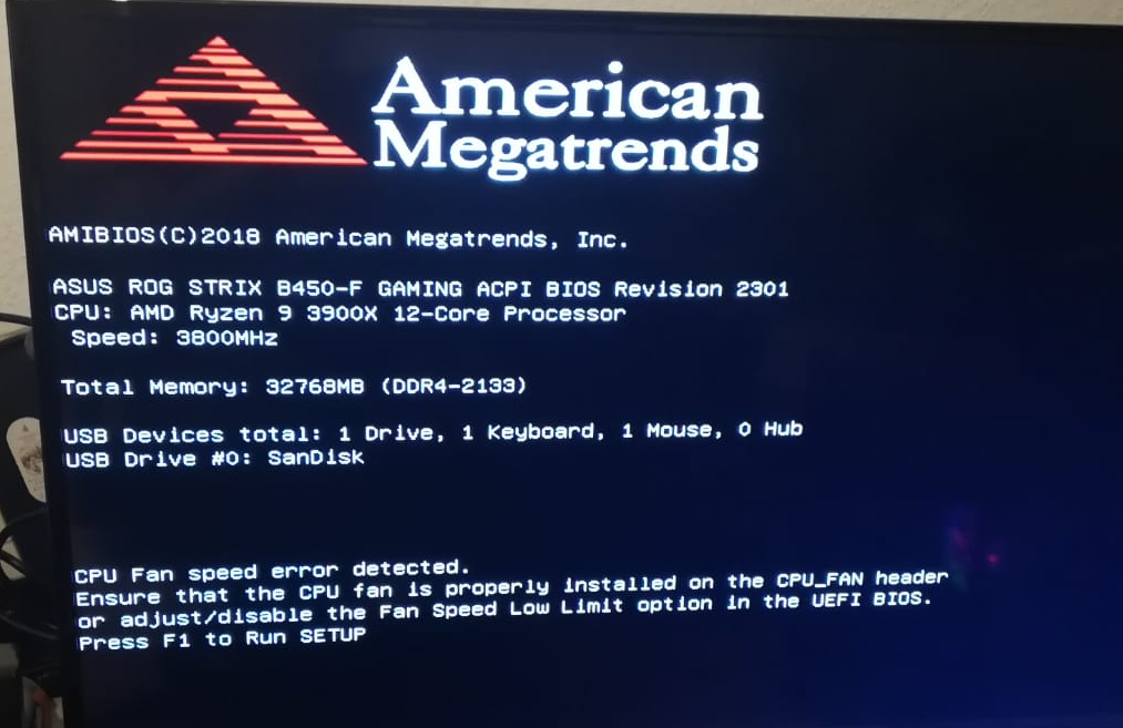

Scheint alles zu klappen nur läuft der Lüfter kurz an am Anfang und geht danach sofort wieder aus.
Daurafhin folgt diese Fehlermeldung.
Der Lüfter geht auch nicht an selbst wenn die CPU bei Ü90 Grad ist.

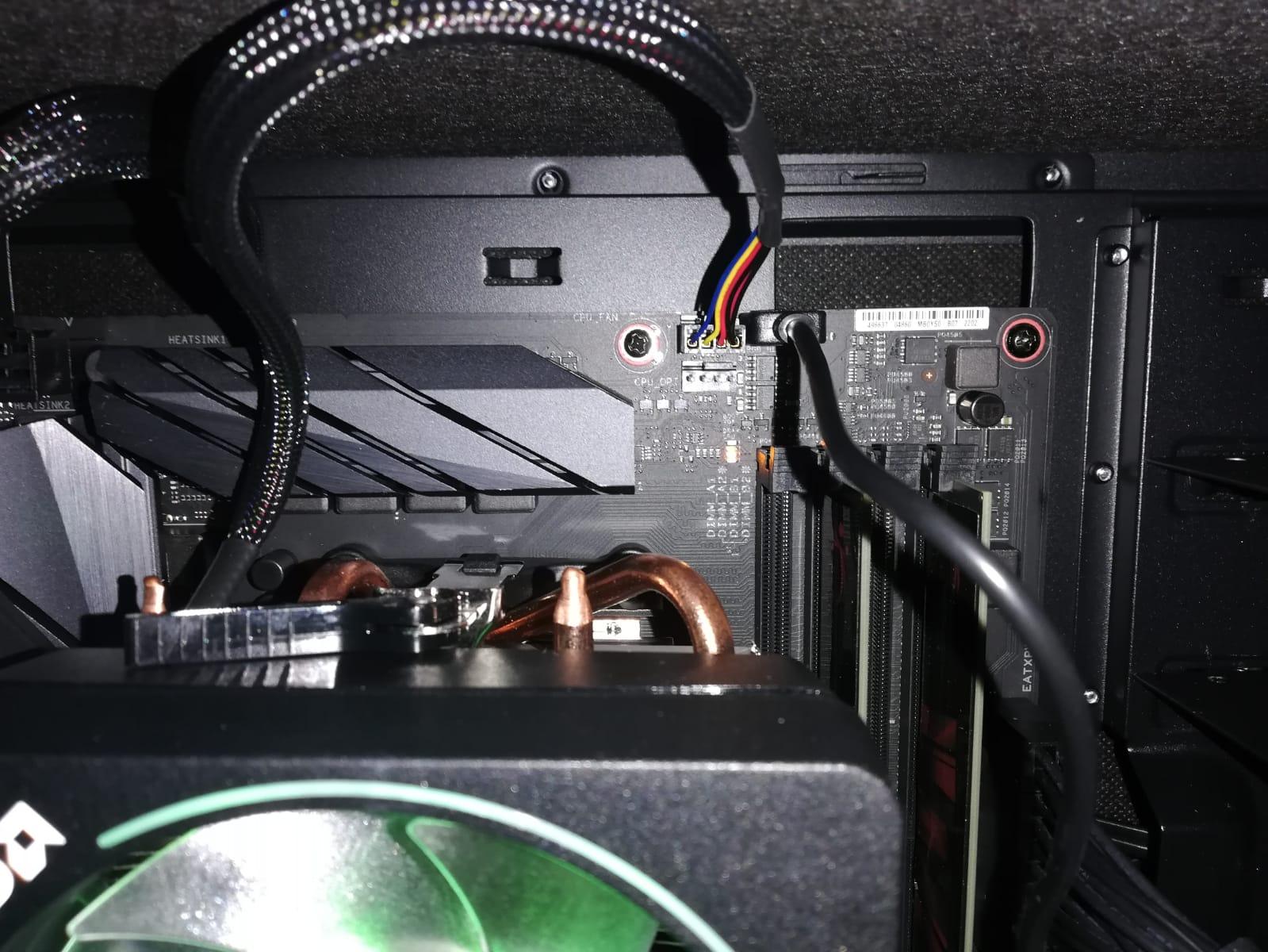

Welcher Lüfter/Kühler ..
Wie wo angeschlossen ? .... am Mainboard -> FOTO !

Der Stecker gehört auf einen Schwarzen 4-Pin Anschluss, und nicht auf den weißen Anschluss :D
Den Fehler spuckt das MSI Bios auch aus, wenn kein Lüfter am CPU-FAN Header hängt, von daher geht die Vermutung dahin, das ihr den falschen Anschluss verwendet.

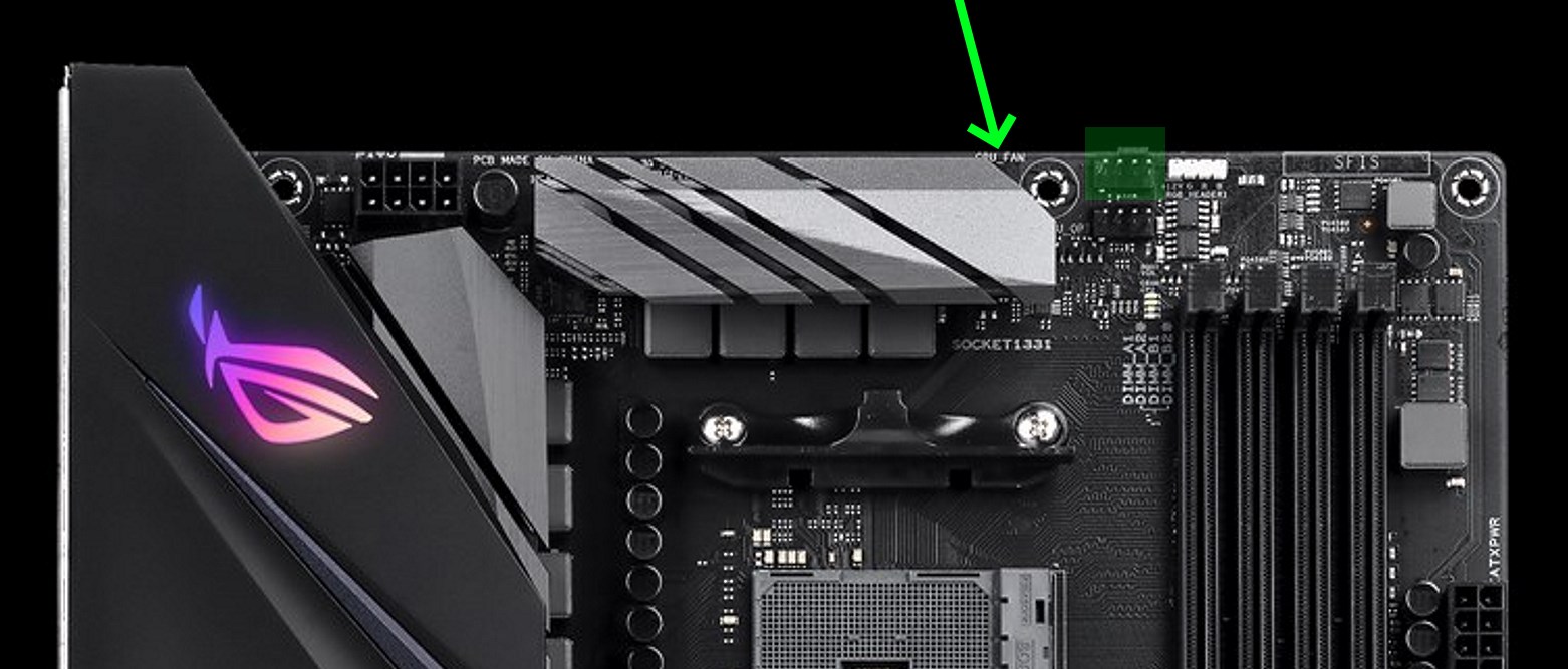

CPU FAN Header ist gaaaanz oben, recht neben der mittleren Schrauben-Bohrung
ahh OK, hast schon selbst Bilder gemacht
oder Lüfter dreht weniger als eingestellte mindest drehzahl hatte ich auch mal
@mykoma ... der TE sagt ja das der Lüfter nicht läuft ... der Fehler kann aber verschiedene Ursachen haben
1. falscher Anschluss
2. zu geringe Drehzahl des Lüfters ( kann in den meisten BIOS verstellt werden )
3. kein Tacho Signal im Lüfter
Anschluss ist der Richtige also sollte der Lüfter auch anlaufen ..
hast du mal kurz probiert ihn ohne Strom zu bewegen ist da ein starker Wiederstand oder dreht er sich relativ leicht ?
funzt er an einem anderen Anschluss ?
Lässt sich der Lüfter "so" problemlos drehen ?
würde mal einen anderen Lüfter dort anschließen.
Wenn der tut, hast du evtl. Schrott out of the box :(
