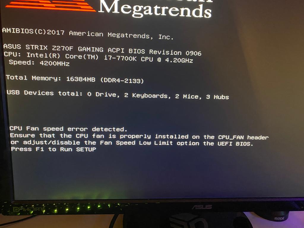

Der Pc fährt einfach gar nicht mehr hoch, weil jedes Mal die Fehlermeldung „CPU Fan Speed error detected“ kommt.
Alle versuche die CPU Lüftergeschwindigkeit auf ignorieren zu stellen, blieben erfolgslos.
Auch das runtersetzen des CPU Fan Speed lower limits macht keinen Sinn, da es automatisiert auf 200 U/min eingestellt ist.
Der Stecker der Wakü ist auf dem Onboard AIO pin gesteckt. Ich hatte ihn auch schon auf CPU Fan, und das hat keinen Unterschied gemacht..

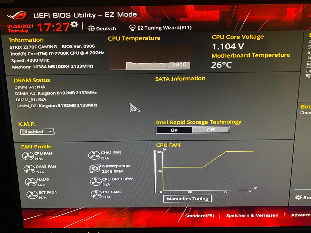

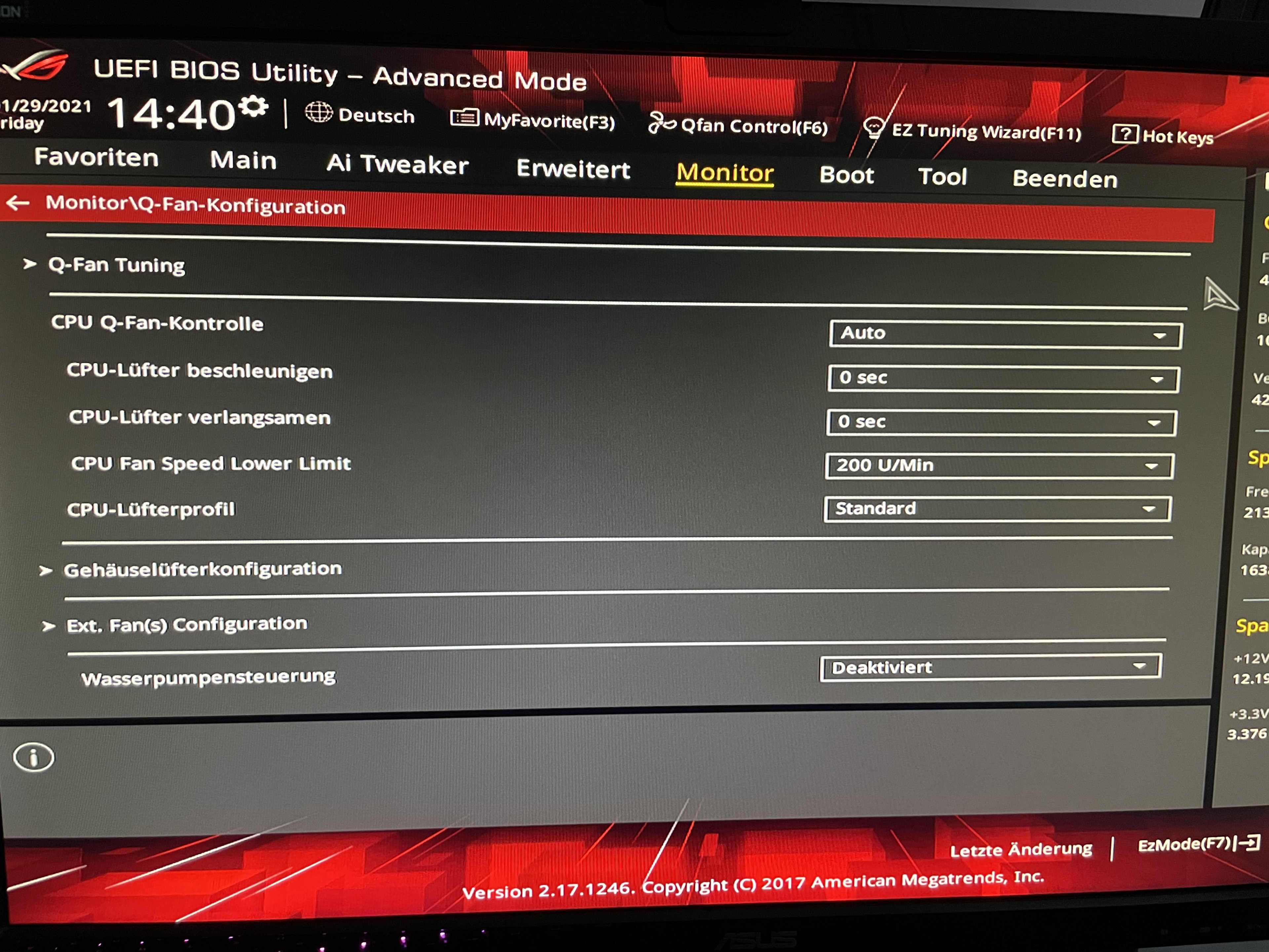

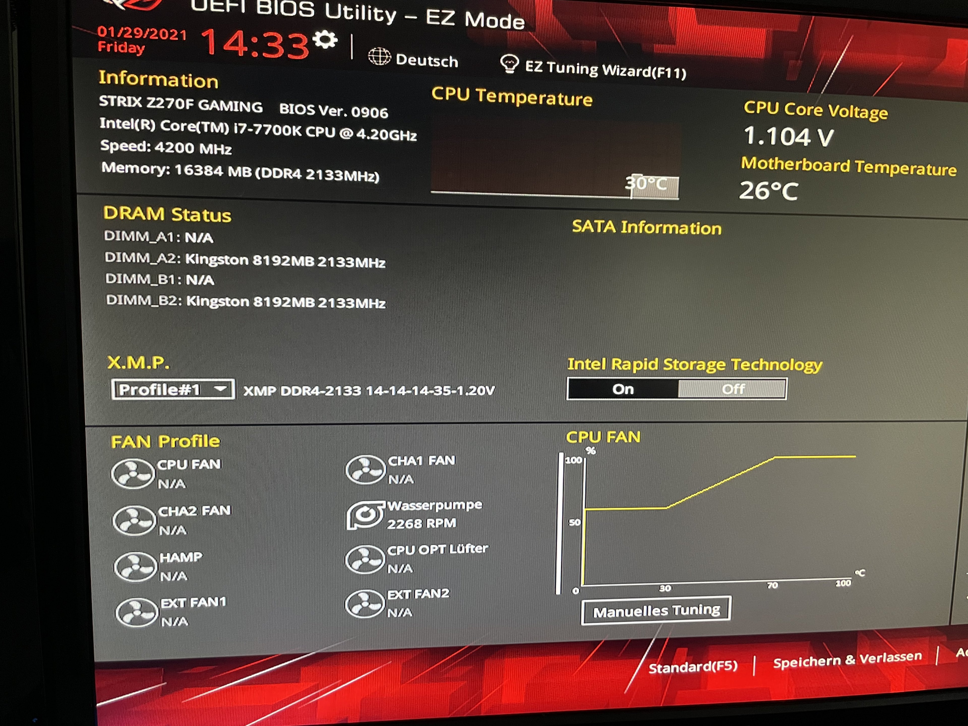

Das "CPU Lüftergeschwindigkeit" auf Bild 3 müsste man von "N/A" auf "Ignore" setzen können. Das scheint aktuell nicht so eingestellt zu sein.
Wenn du es gar nicht hinbekommst, dann halt einfach die Pumpe an CPU_FAN dran und auf 100% (oder je nach Bedarf) einstellen.

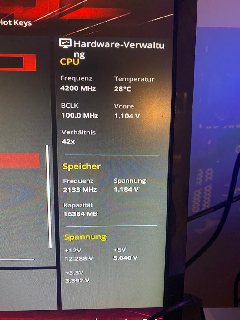

Aktuell ist auch dein XMP für das RAM aus, Speicher läuft nur auf 2133 Mhz., Siehe Bild 1.

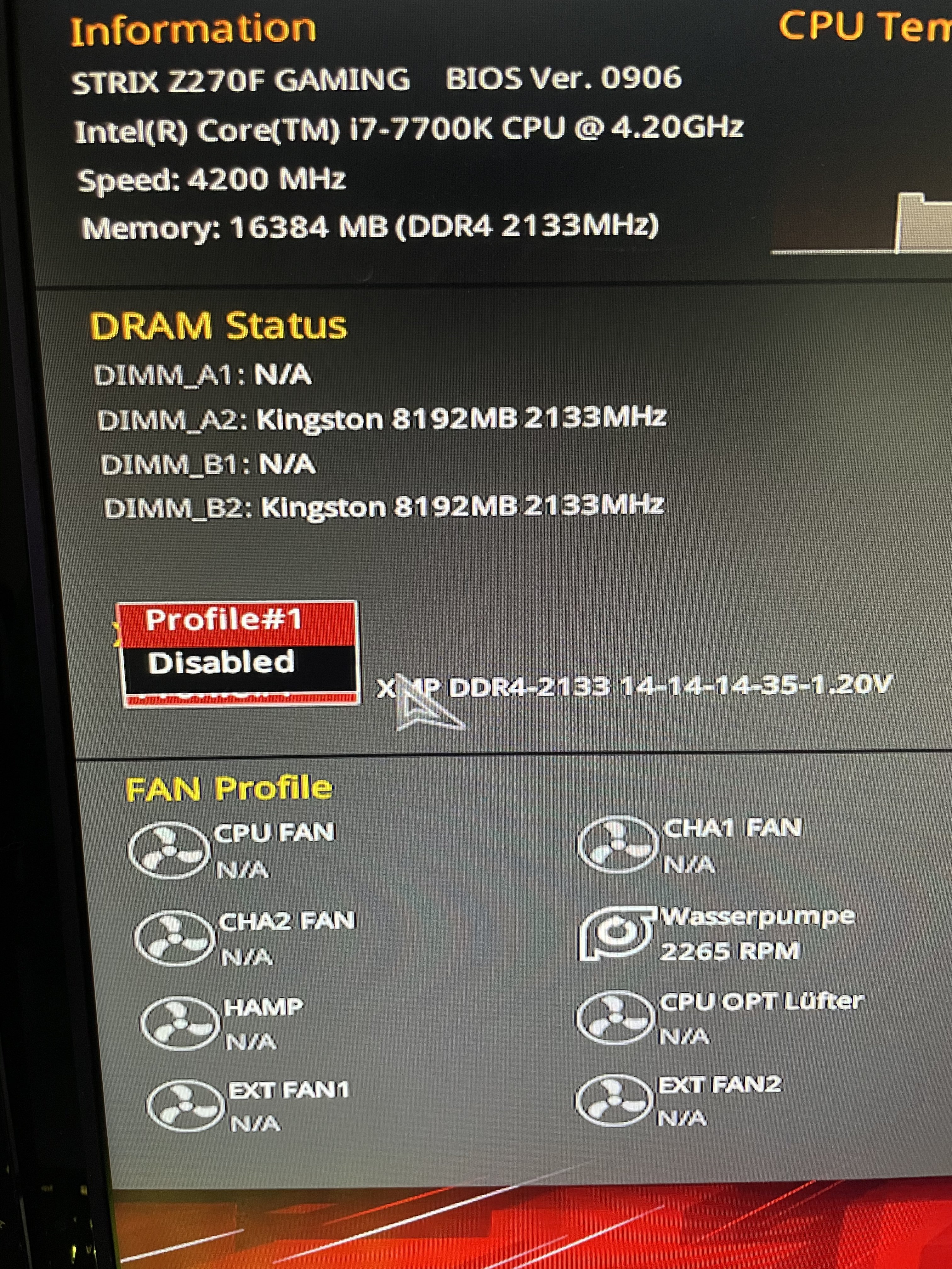

XMP konnte ich nur auf Profile#1 stellen, RAM läuft aber weiterhin nur auf 2133MHz sieht Bild.

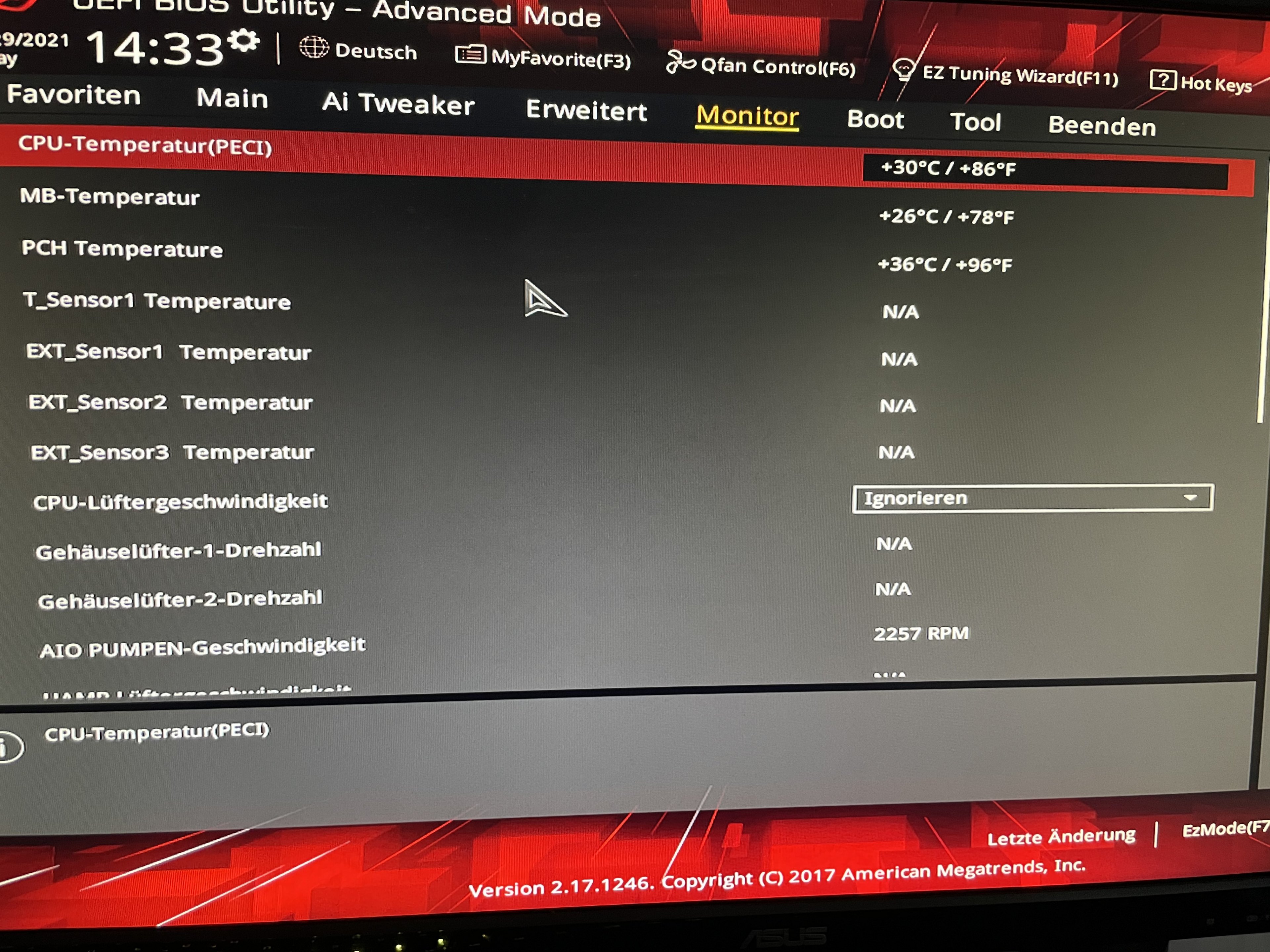

wenn ich CPU Lüftergeschwindigkeit auf „ignoriereändert sich auch nichts & ich komme zur selben Fehlermeldung.

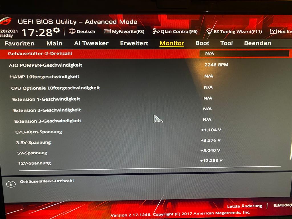

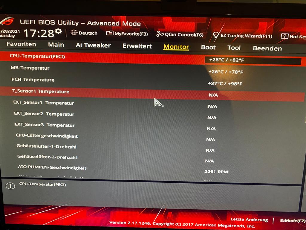

Kann eigentlich nicht sein. Auf deinem Screenshot sieht man, dass AIO Pumpe ca. 2200 rpm liefert, Tachosignal liegt also an. Ich vermute mal du hast vielleicht den CPU_OPT Port oder so erwischt.
So wie es aktuell auf deinem neuen Bild 1 eingestellt ist sollte aber doch alles laufen. Ggf. mal die CPU Q-FAN Kontrolle deaktivieren.
PS: Gibt es wirklich nur ein XMP Profil für 2133-CL14 oder noch was mit höherem Takt?

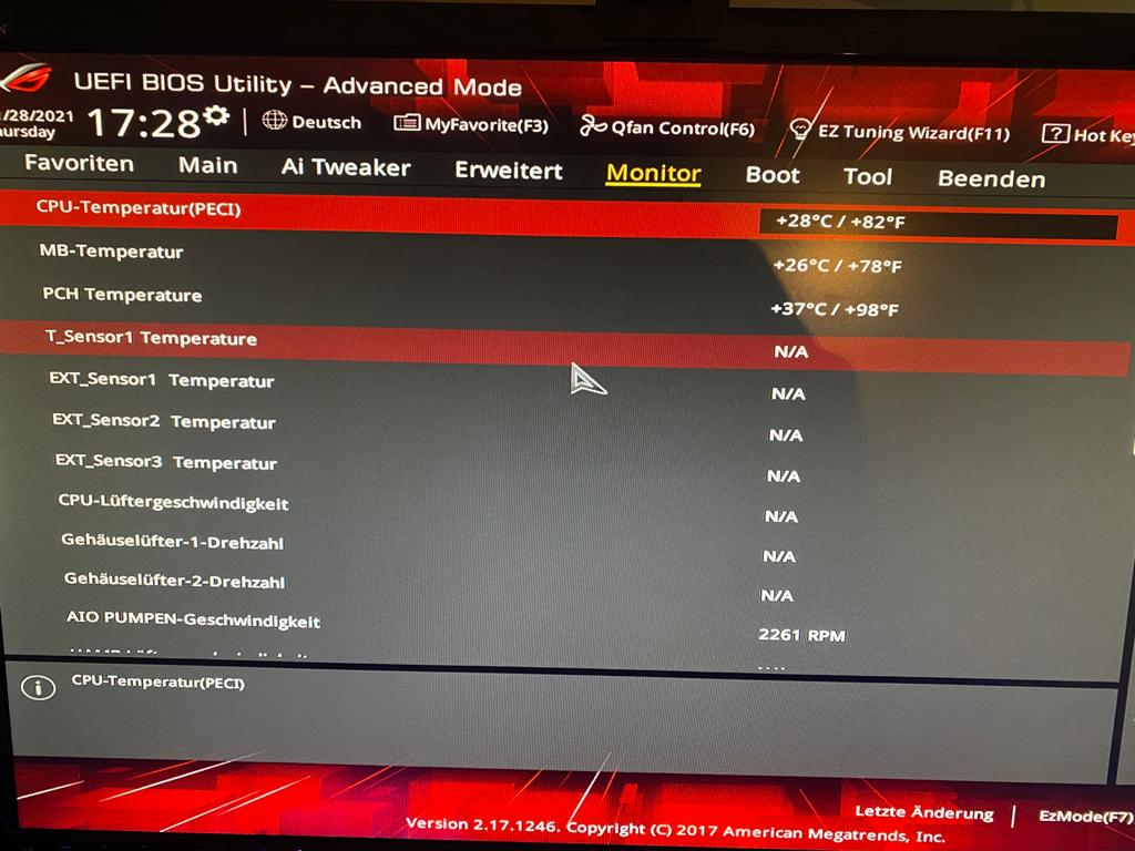

Wenn du es auf ignorieren änderst und danach wieder ins Bios gehst, steht es dann noch immer auf "ignore"?
Es bleibt auf ignorieren, die Meldung kommt aber weiterhin.

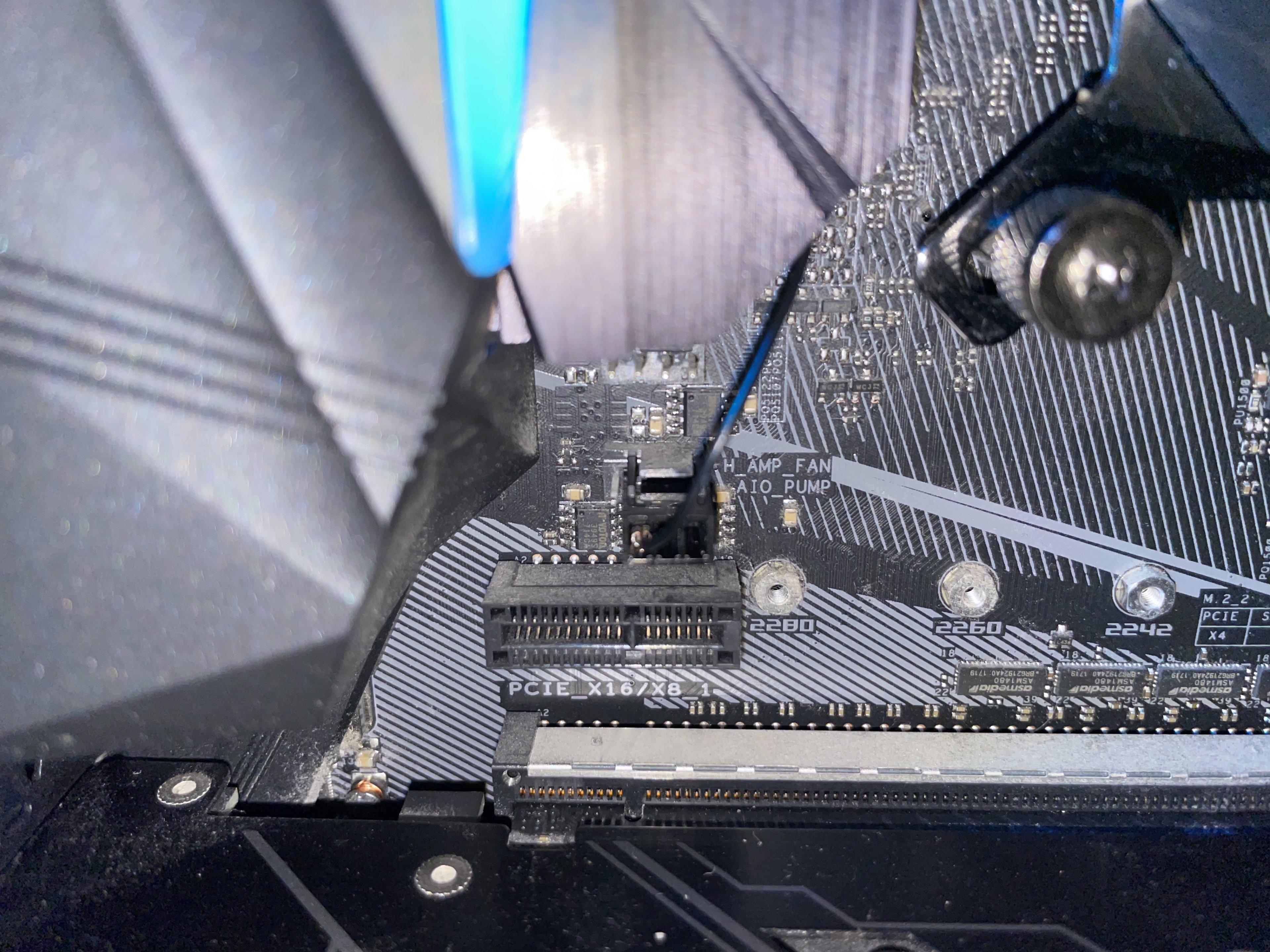

Ich habe als erstes den CPU_Opt Verbinden gehabt, Fehler kam der selbe. Habe auf CPU_FAN geswitcht, unverändert. Und final bin ich dann nach Recherche im Mainbord Hanbuch auf den AIO_PUMP gestoßen, an dem hängt es momentan auch.
& nein, es ist wirklich nur das eine Profil wählbar bei XMP

Mach mal die Q-Fan Kontrolle auf Manuell. Versuch mal bitte ob das hilft.

Aktuell sieht es so aus als ob du tatsächlich schlicht DDR4 2133 CL14 gekauft hättest.
Habe eben überprüft um welche DDR4 es sich handelt, du hast recht, sind lediglich 2133 CL14er :)
