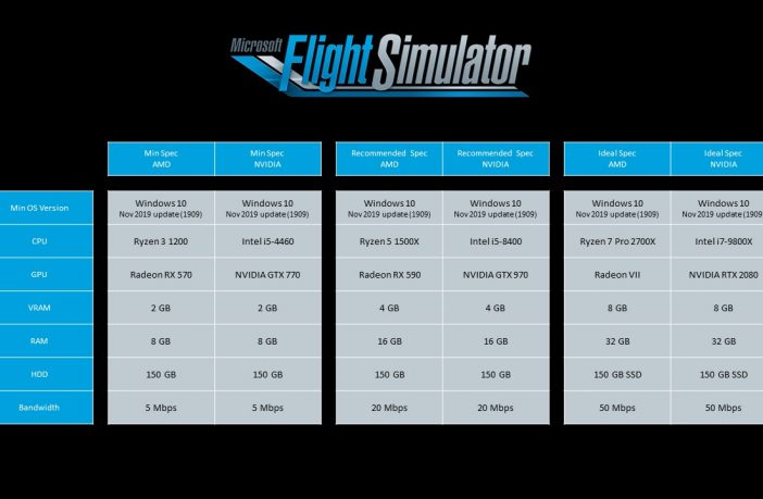

Hab ihr eine Empfehlung für eine CPU in Flight Simulator 2020. Ich würde auf mindestens Medium Settings setzen. Die Systemanforderungen hab ich schon gesehen daraus geht ja entweder Ryzen 5 1500X oder Intel i5-8400. Sollte eine von diesen nehmen und wenn ja welche und mit welchen Kühler drauf.
Oder soll ich lieber auf eine andere CPU setzen? Ich würde ungefähr 200 € dafür ausgeben.

Sind halt beides keine aktuellen CPU's mehr die dort als Richtwert empfohlen werden. Mittlerweile gibt es von AMD nen 3300X/3600X oder bei Intel 10100/10400, die um einiges schneller sind.

Ja die sind ja alle noch gut im dem Preisbereich, dann gehe ich wahrscheinlich auf die AMD 3600X
@Richi2513 Ah, ok, falsch verstanden, sorry. Dann würde ich auf den Ryzen 5 3600 schauen und den Rest in 32GB RAM stecken, gerade bei FS2020.
