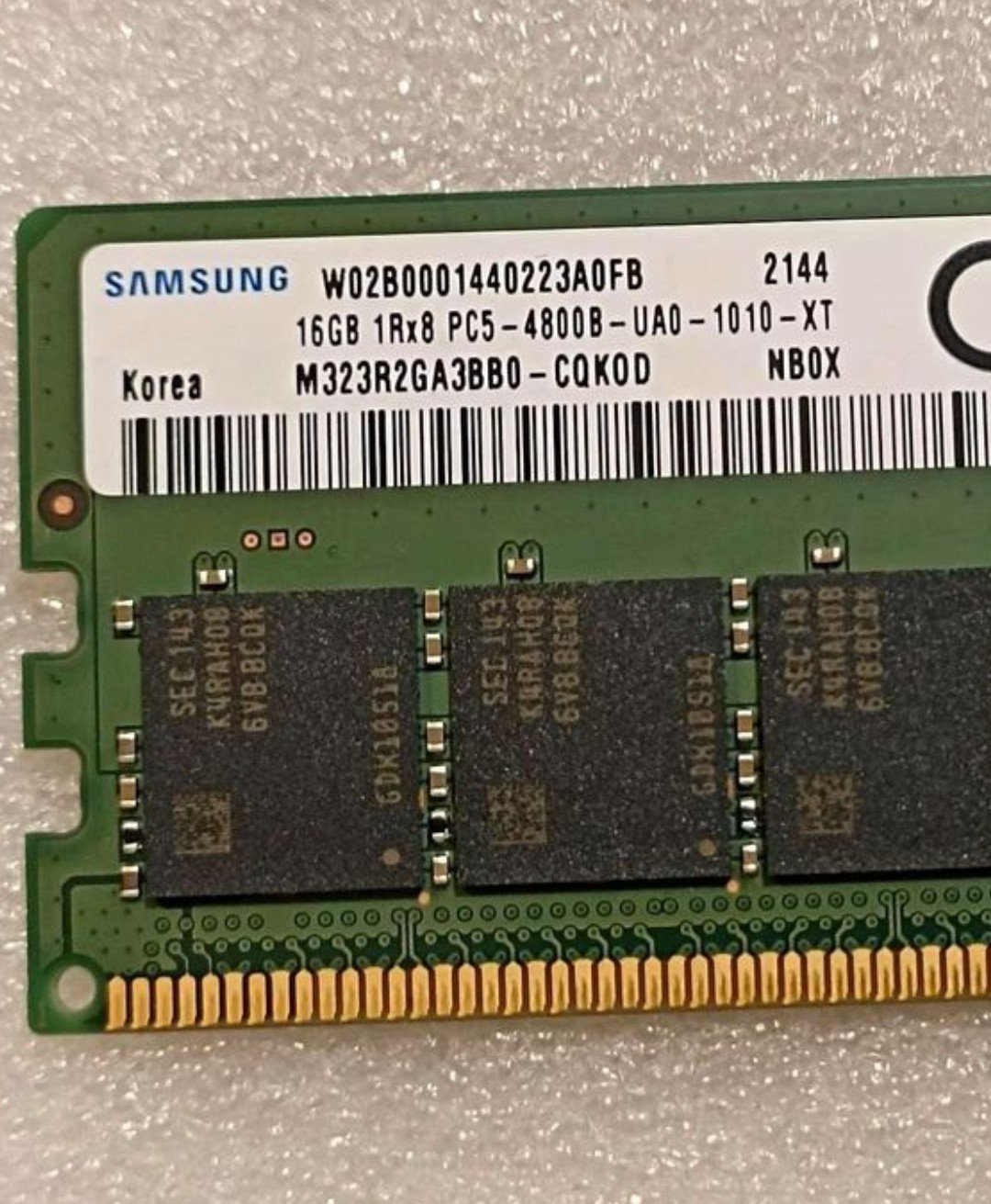

Im Anhang ist auch ein Bild vom RAM. Kann man sagen, ob sich der RAM mit etwas Glück überhaupt übertakten lässt oder aus der Anfangszeit des DDR5 kommt, als die Timings noch sehr schlecht waren?

Zwecks des Rams würde ich es wie @cvzone machen und zu einem Ryzen mit X3D Cache greifen.
Mit Glück schaffst du mit dem Ram die DDR5-5200+ Timings welche die meisten Ryzen als STD. haben.

Übertakten und Timings schärfen kannst du ausprobieren, laut Toms Hardware gibt es ja "Huge OC potential": https://www.tomshardware.com/reviews/samsung-ddr5-4800-c40-review 5800CL36 ist schon gut, allerdings mit einer Intel CPU getestet. Wenn die so gut sind wie die DDR4 B-Dies, dann kann da einiges gehen.
Probieren.

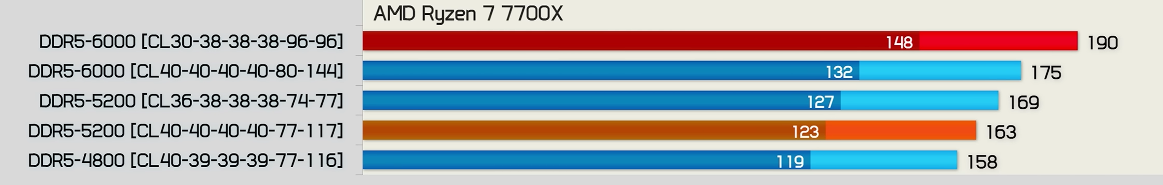

beim Gaming maximal (!) 10% Unterschied.
Sagen wir mal eher 20%...
Aber mir ist natürlich klar, dass das einen konstruierten Extremfall darstellt und es in der Praxis weniger ist.
1080p - RTX 4090 - 7 Game Average
Reaktionen: n0sk437

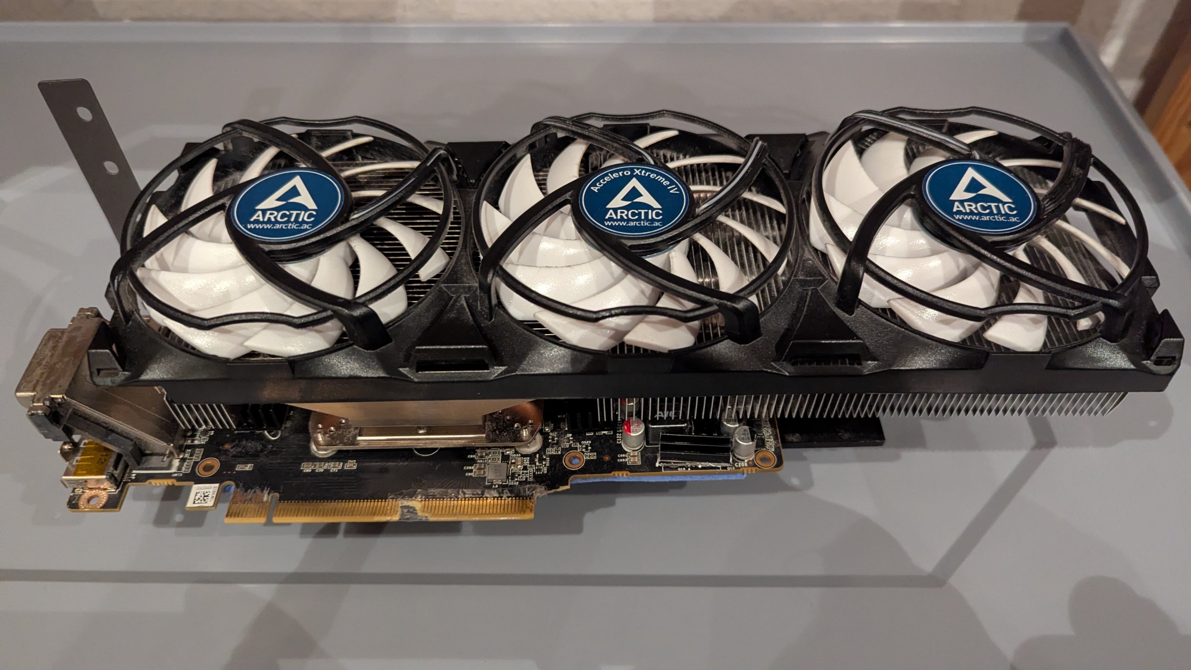

Dann kann ich auch endlich meine 1080ti in den Ruhestand schicken, die ich gebraucht als Opfer einer Tischkante gekauft hatte. Aber pcie mit 4 lanes und mit neuem Kühler brachte sie dann doch noch ihre Leistung. 🥔 Nur mit dem neuen uwqhd OLED funktionierten dann eher ältere Spiele.
