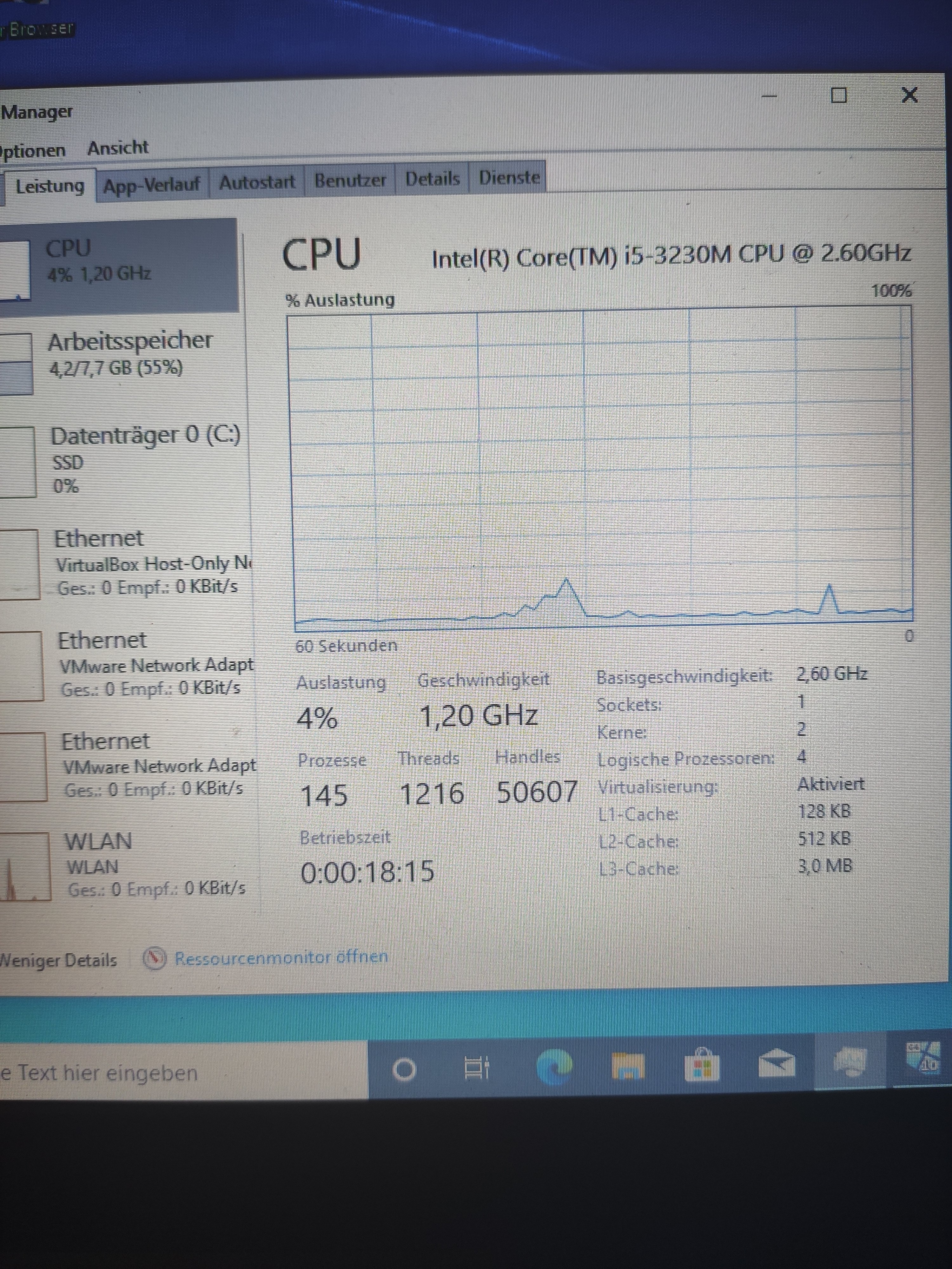

Ich habe, nach dem Lüfteraustausch und neuaufsetzen des Geräts deutliche Leistungseinbußen, gerade bei VMs gespürt.
Nun habe ich im Taskmanager gesehen, dass die CPU nur auf 1.20ghz läuft?!
Wie kann das passieren und wie kann ich dies rückgängig machen?
Windows neu aufgesetzt, alle Stecker kontrolliert etc , da es ein Laptop ist den Energiesparplan auf high-end Leistung gestellt und den Prozessor in den erweiterten Einstellungen bei Minimalleistung auf mindestens 80% gestellt, was ja mehr als 1.2ghz wären.
Vielen danke und beste Grüße

Es bleibt konstant bei dieser Geschwindigkeit, egal ob was passiert oder nicht.
