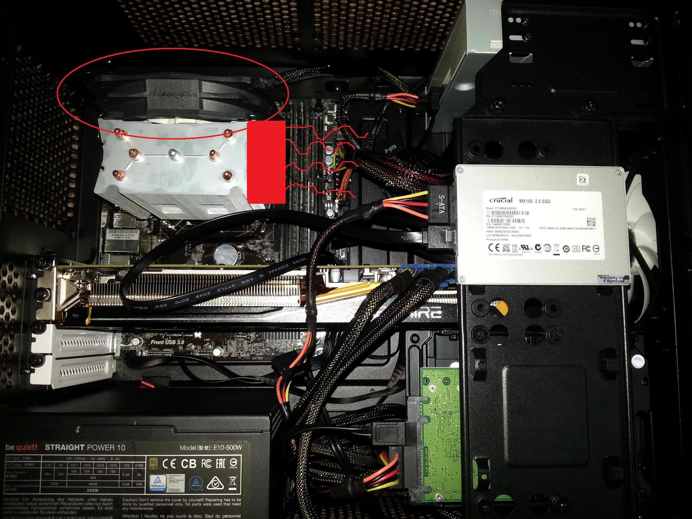

habe jetzt mein Pc zu ende gebaut.
Auch gleich windows 7 auf die SSD installiert.
Durch ZUFALL habe ich im Bios die Temperaturen erfahren:
Mein Intel Core i5 4460 4x 3.20GHz war auf 60Grad(nach 10min Benutzung, geschätzt), nach nichtmal einer Minute auf 70, tendenz steigend.
Ist das normal??
Habe den Kühler von EKL Alpenföhn Ben Nevis CPU-Kühler - 120mm
habe ich zu viel von der WLP raufgemacht?
Ich will nicht wissen, wie heiß das Ding wird, wenn ich n Spiel starte.
Kann es daran liegen, dass ich noch keine Treiber installiert habe? Weder vom MoBo, noch von der Graka.
-->Mein PC bootet von meiner SSD und die HDD wird nicht angezeigt, ka warum.

SO sieht mein PC von innen aus. Der rote Balken soll den Kühler repräsentieren, also der sitzt nicht mehr oben, sondern rechts. 20150329_170747.jpg
die treiber müssen auf der ssd sein, wenn ich keinen bullshit erzähle ? sitzt der kühler richtig ? warum hast du den falsch rumontiert ?? der lüfter muss nach hinten blasen.

Warum lässt du den nach unten blasen? Da wird doch dann alles im Kreis gewirbelt und geht nicht wider raus? Anders rum. Die Graka sagt sicher auch schon hallo.

Der Lüfter bläst nach hinten raus.
Auf dem Bild der rote Balken, dort ist es befestigt.
Du hast den Kühler am CPU-Fan angeschlossen? Dann erhöhe die Lüfter Geschwindigkeit, dann dürfte der Fehler behoben sein.
Und baue den Lüfter richtig rein, dass er nach hinten ausbläst. Ergibt ein besseren Airflow.

Da ist ja nicht grade viel Platz drinne.......
Warum das Du den CPU-Kühler horizontal eingebaut ?
Der sollte so eingebaut sein das der nach hinten duch die Kühlrippen bläst.
Und um die warme Luft besser loszuwerden ein Lüfter der die Luft weiter nach draußen bläst.
Aber Egal wie rum der Kühler nun ist, 70 Grad im Idle sind zu viel......

Für mich sieht das eher so aus: Der Bläst durch die Rippen auf die Grafikkarte. Also nicht raus. Wenn er saugt, Ok, aber das ist dann genau die Falsche Idee. Wird aber wohl nicht anders gehen, wegen dem Platz :/
Gruß Andy

Wie ist es jetzt richtig. Also auf meinem Bild-->Wo soll der rote Balken sein? Oben unten rechts links?
richtig ist, wenn der lüfter des CPU-Kühlers in richtung gehäuserückwand bläst.

Also soll ich es um 180° drehen? Start vom roten Balken
Btw, 52 Grad jetzt..
ScreenShot302.jpg so ist es richtig
