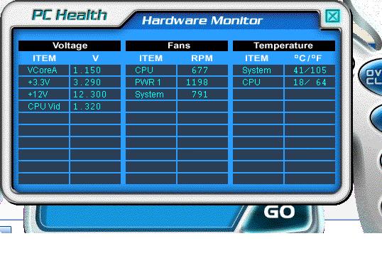

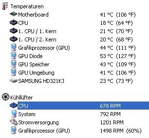

Also wenn dem so sein soll sind alle Programme falsch! Angefangen bei Gigabyte Easytune 5 über Speedfan und Everest. Die Temps sind überall gleich! Wie kann das denn sein, dass kein einziges Programm die Temperaturen richtig ausliest? Selbst die, die Original beim Board dabei waren.

^^wahrscheilich hast du einfach im BIOS PECI aktiviert, dann bekomm ich auch temps unter 20°C raus. deaktivier das mal und dass kriegste auch schon höher ausgelesene temps.
das findest du unter CPU-Features
Meine cpu temperatur ist auch gerade mal 16°C im idle-modus und wenn ich zocke bei 18-22°C
Aber die ganzen programme lesen das falsch, 16°C kann unmöglich sein
Was ich lustig finde, ist die Tatsache, wie blind manche alles glauben. 16 Grad da würde bei mir sofort alles schellen, dass das ganz sicher nicht sein kann. soviel ahnung von physik sollte wirklich jeder besitzen.
manchmal echt nur 5 sekunden nachdenken bevor man es glaubt.
Hoi, das mit dem PECI ist wirklich seltsam. Hatte schon zwei Asus Boards und beide haben die selbe Macke. Obwohl das PECI antscheinend viel genauer sein soll als sonst irgendwas. Das macht 10°C unterschied aus wenns enabled ist. Gibts das eigentlich auch bei anderen Boards?
