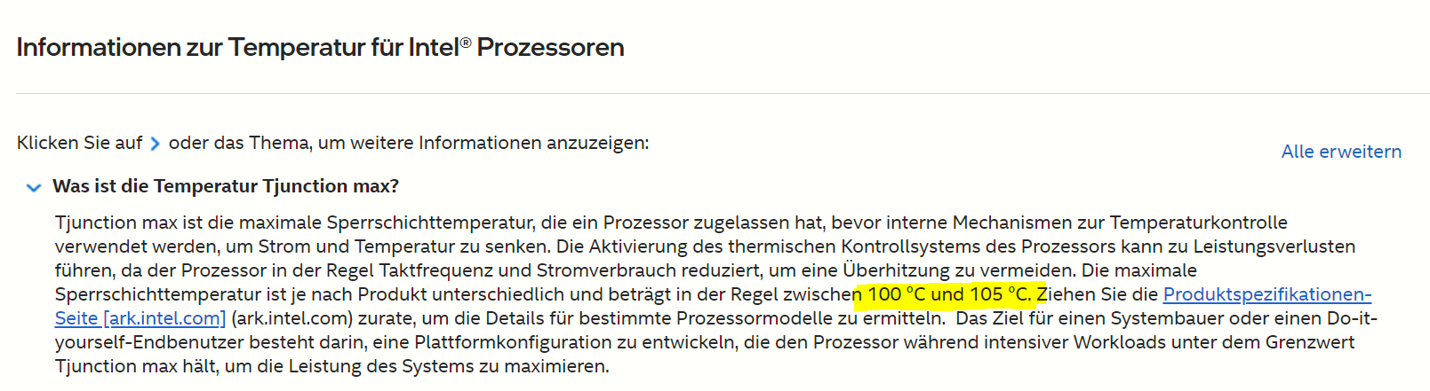

Neck82 schrieb:
naja ob eine CPU auf Dauer 60 Grad haben sollte, wage ich zu bezweifeln.
Die dürfen dauerhaft 99° haben und es juckt keinen.
Hotspots bei AMD Grafikkarten gehen über 110°.
Die letzten paar AMD Ryzen Generationen dürfen bzw. gehen von Haus aus auch alle auf 89-95°
