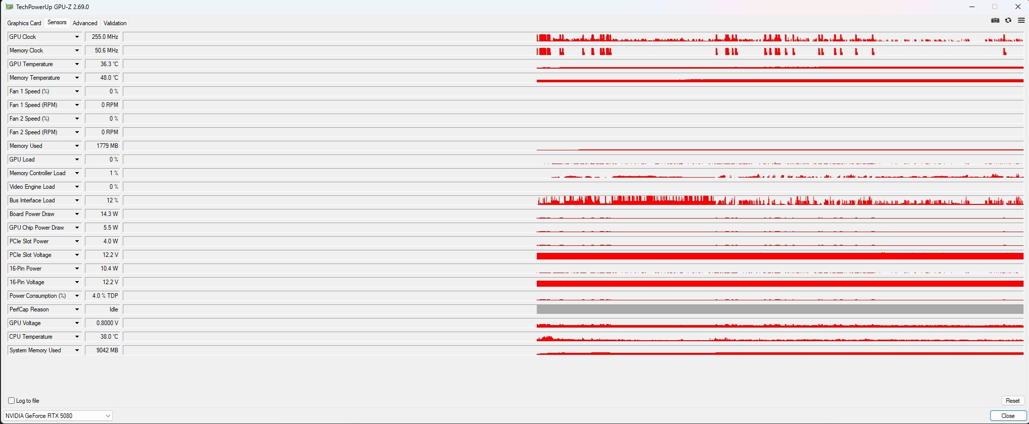

Ich hatte bisher eine Asus RTX 4070ti Super und diese hat im Leerlauf immer auf 250 Mhz runtergetaktet wenn gar nichts zu tun war.
Die neue Grafikkarte macht dies nicht und hat immer wieder hohe Spikes (siehe Screenshot). Auch bei leichter Arbeit wie diesen Beitrag schreiben taktet die Karte schon recht hoch. Der Verbrauch selbst ist dabei nicht das Thema, auch kann die Karte das natürlich ab. Ich wundere mich nur und bin auch der Meinung das hin und her getakte zu hören.
Im Review von techpowerup wird an sich ein Verhalten wie bei meiner 4070ti Super auch bei der 5080 beschrieben.
Treiber neu installiert, DDU Tool und dann Treiber neu installiert

Bus Interface Load am eskalieren da sollte igentlich nich viel passieren war laut schneller suche oft auf Treiberprobleme zurückzuführen.
Und da Nvidia sich da in letzter Zeit nicht so richtig mit Ruhm bekleckert würde ich das auch jetzt vermuten.
Der Treiber der neu installiert wurde war das der gleiche wie vorher oder eine andere Version ?
Ich habe zuerst den zweitneuesten, dann den neuesten Treiber verwendet, beides mit dem gleichen Ergebnis.
Zumindest in Teilen scheint es aber echt der "Klassiker" G-Sync gewesen zu sein. Mit G-Sync Fenstermodus + Vollbildmodus bessert sich die Sache zumindest etwas.
Hatte ich letztens auch, aber in meinem Fall lag es an der Übersichtsseite der Aquasuite, was diese Last verursachte. Mit Übersichtsseite meine ich die Übersicht des Monitorings bezüglich meiner Wasserkühlung auf dem zweiten Bildschirm.
Also dauerhaft ist diese Lösung mit G-Sync auch nicht. Kann ja nicht sein, dass ich das bei jedem Start nun aus und wieder anschalten muss.
