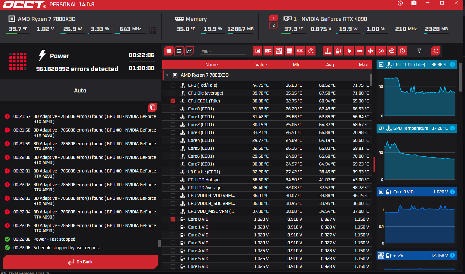

Update: der OCCT Power Test gibt endlos 4090 Errors aus, aber bleibt stabil.
Was ist das für ein Error, finde dazu nichts.

Der Power Target Test gibt unzählige 785808 Errors aus.
Was bedeutet das, könnte das der Grund sein?

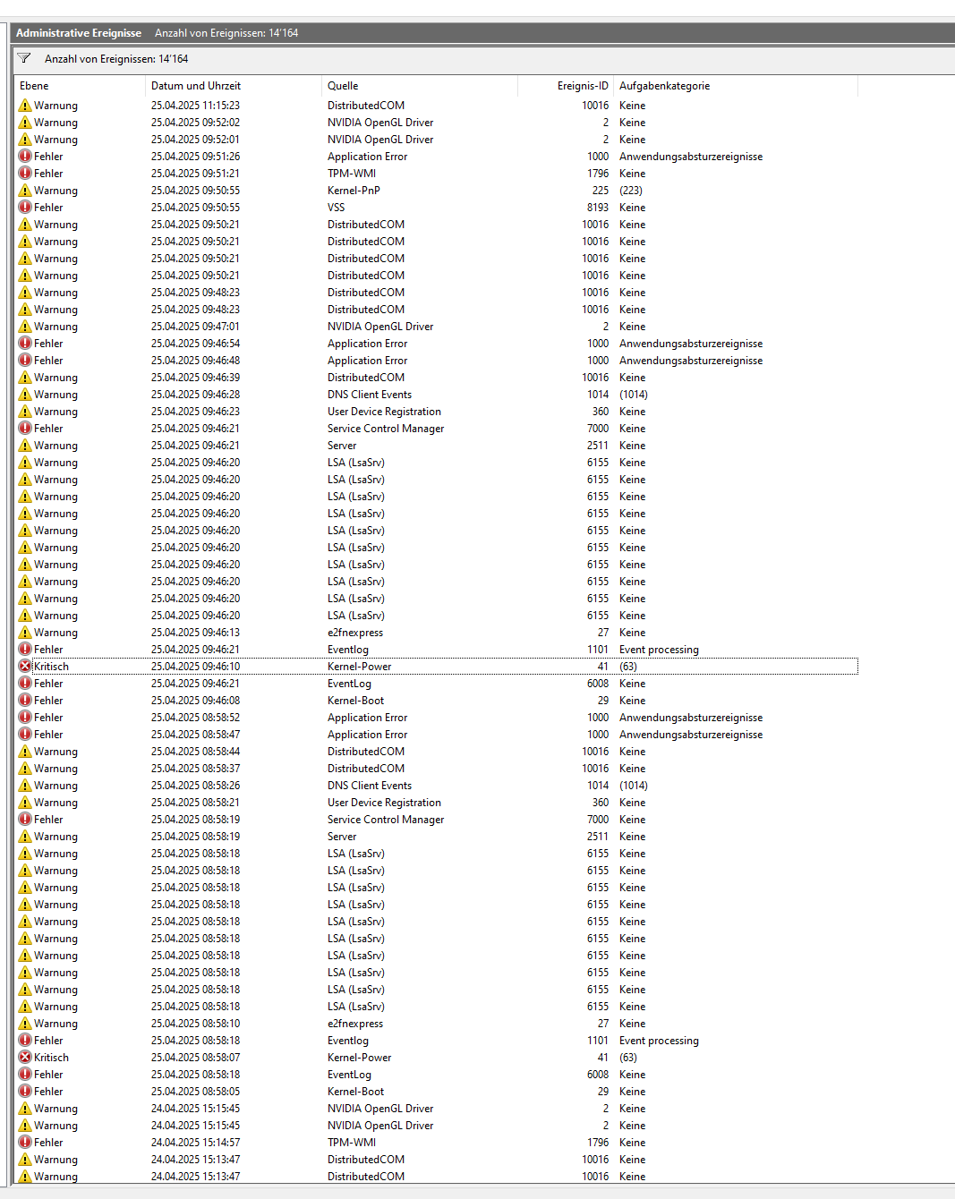

Hast du mal in den Ereignisprotokoll geschaut nach dem Crash ? Also was anderes als 41 kernel power...

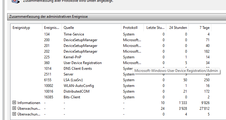

@NameHere hier ein Ereignisanzeige Auszug... Ich baue jetzt seit meinem 12 Lebensjahr PCs zusammen, aber sowas hatte ich noch nie...

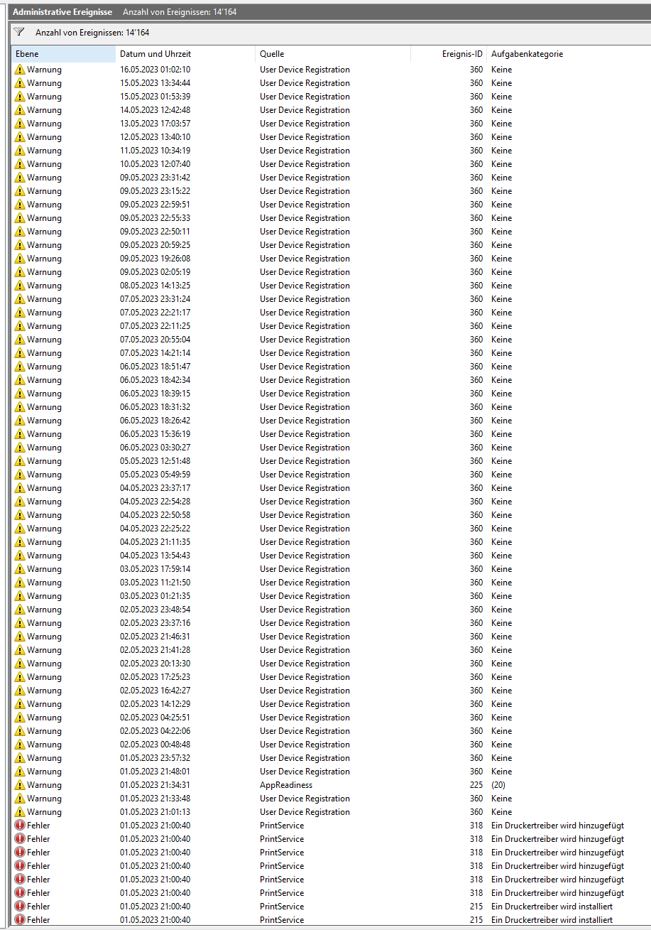

Mai 23, in Betriebnahme, schon da gabs Fehler...

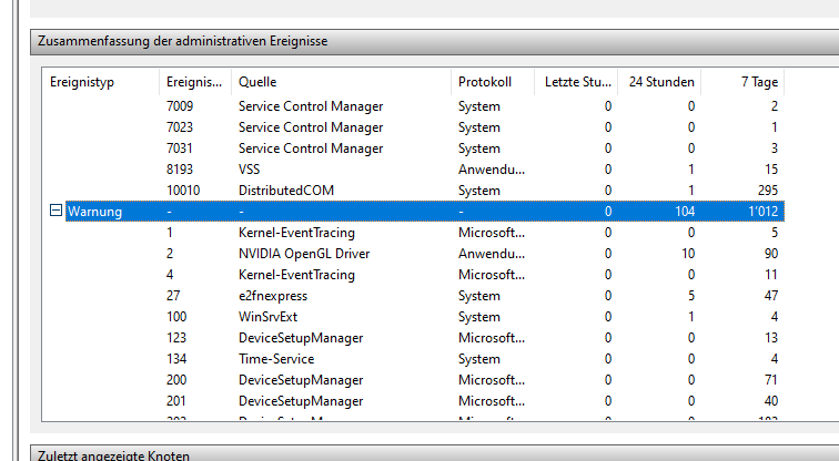

@andimo3 wie sehen deine Ereignisanzeigen aus?

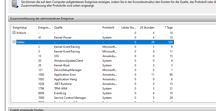

@Syrato du hast den Kernel Power Fehler drin, was auf das Netzteil hindeutet.
Alles was Rot bzw. Kritisch angezeigt wird ist wichtig.
Auf einem System welches einwandfrei läuft hast du Warnungen immer in der Liste. Diese brauchst du nicht beachten. Nur die roten und vor allem "kritisch" ist wichtig.
@NameHere Da Kernel Power 41 ja, einfach Strom weg ist, aber mein PC ja noch Saft hat (Lüfter/Kühler), könnte es nicht auch das MB sein?
Also neues Netzteil. 👍

Kernel Power 41 sagt nicht immer aus das es das NT ist. @Syrato sagt ja das es läuft und er ihn ausschalten muss. Kernel Power 41Fehler entsteht auch wenn man z.b. den Computer zwingt aus zu gehen.
