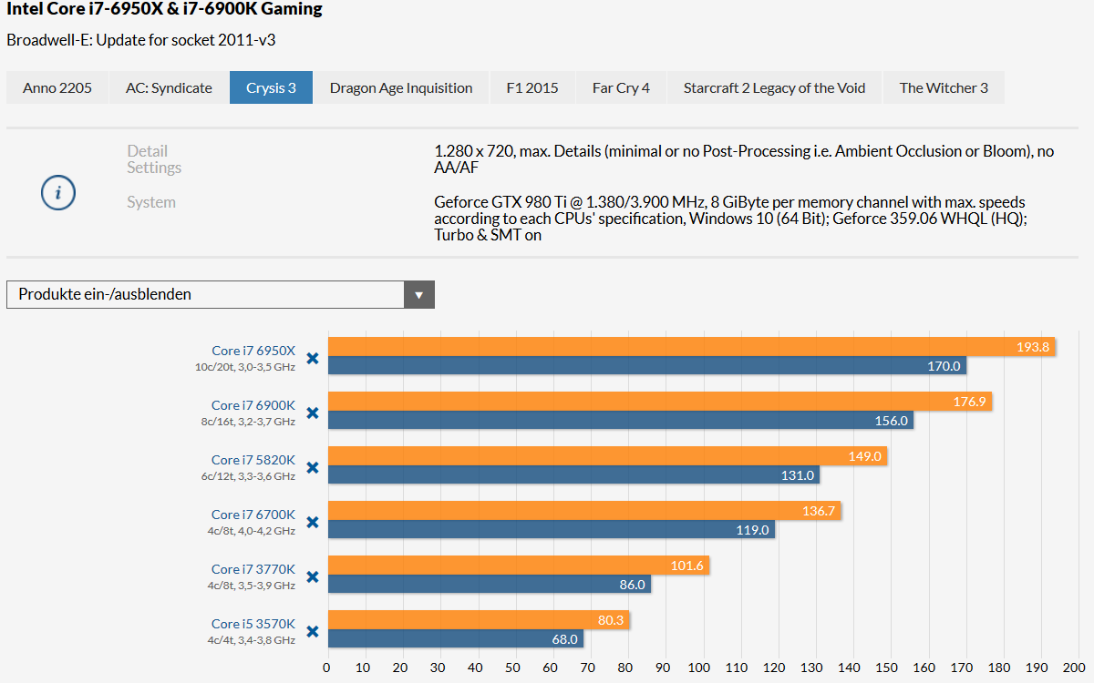

Die Cryengine ist übrigens noch schlimmer - oder besser, je nach dem wie viele Threads man so zur Verfügung hat:
