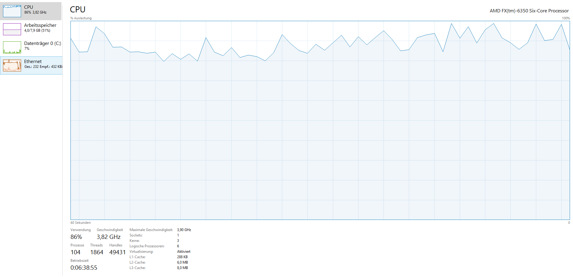

Hallo, ich habe ein Problem mit meinem AMD FX-6350 Six-Core Processor. Wenn ich streame mit dem Programm "Open Broadcaster Software" und dann habe ich auch noch ein Paar andere Fenster offen, habe ich komischerweiße eine sehr sehr hoche CPU-auslastung (siehe anhang). Folgende Fenster habe ich offen: Open Broadcaster Software, Twitchalerts, Firefox, winamp, skype/teamspeak. Ich wollte fragen ob das so normal ist oder ob irgendwas nicht stimmt. Das Problem ist, dass ich dann nicht flüssig streamen oder sonstiges machen kann. Es wäre nett könnten sie mir helfen.

Welche Grafikkarte hast du denn, kannst du nicht die GPU zum konventieren nehmen,
AMD und Nvidia bieten es doch beide an?
OBS kodiert in den Standard Einstellungen auf der CPU. Das kostet je nach Einstellungen ordentlich Leistung.
Allerdings würde ich tatsächlich eher auf das OBS Forum verweisen. Die können dir dann wahrscheinlich auch gescheiter mit deinen Einstellungen helfen bzw musst du halt an deinen rumspielen und kannst dich vielleicht an anderen orientieren, die den selben Prozessor haben.

Das ist normal wenn die Einstellungen zu hoch sind in OBS. Setzt mal die CPU auf Ultrafast unter Einstellungen -- Erweitert -- x264 CPU Voreinstellung. Verringere die FPS oder die Auflösung, gegebenenfalls auch beides wenn es immer noch laggen sollte. Du könntest auch die Bitrate verringern.

Das ist ein OBS-Fork der VCE von AMD unterstützt. Damit kannst du ohne Leistungsverlust streamen. Allerdings empfehle ich die Bitrate etwas höher zu stellen da die Qualität etwas leidet. bin von 3000 auf 3400 kbit/s und man sieht keinen Unterschied mehr außer bei der CPU-Auslastung :)
