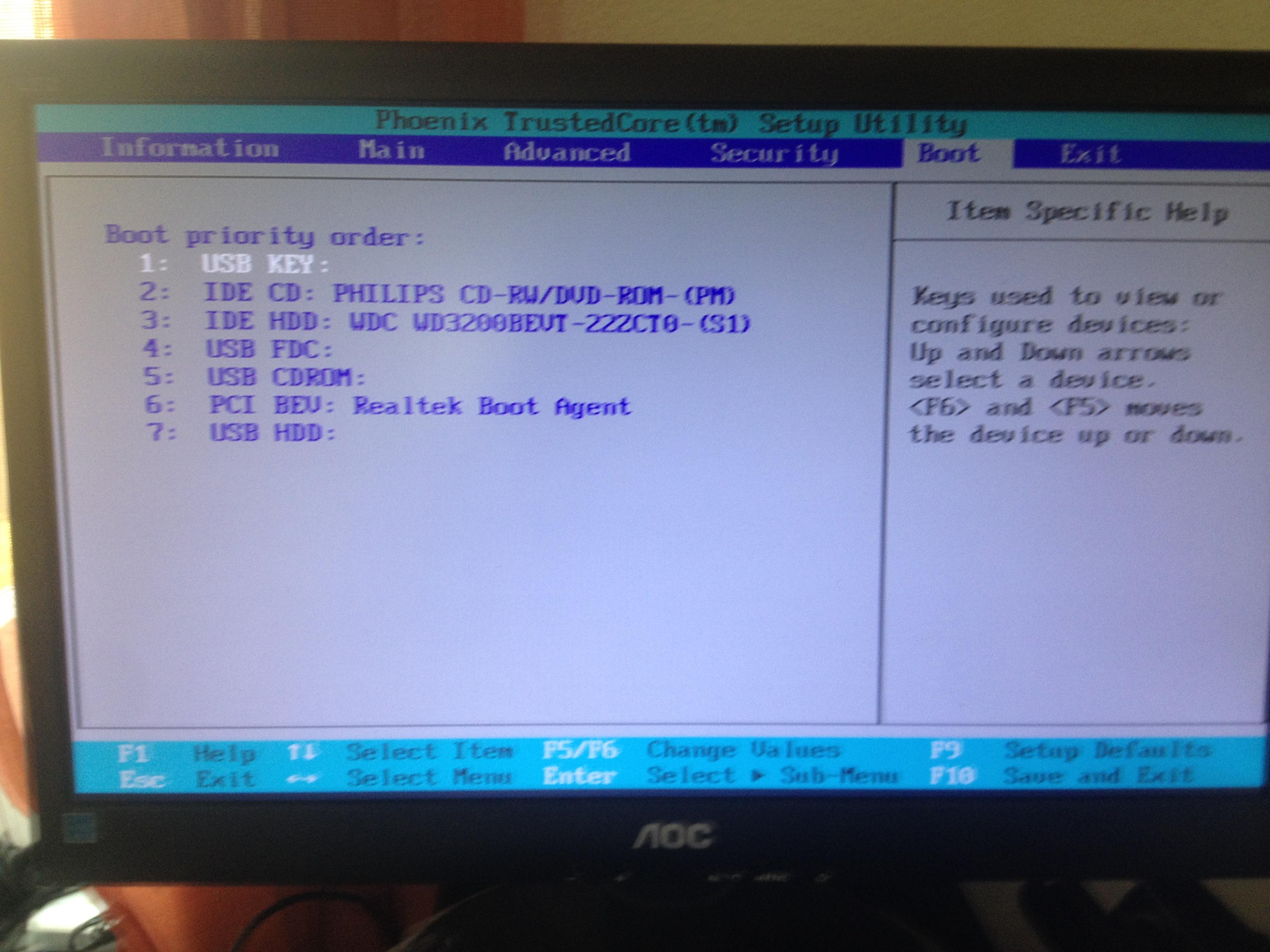

Mach Bilder von den BIOS Einstellungen, manchmal ist das ziemlich versteckt, u.U. gibt es die Option, die Nvidia Grafikeinheit auszuschalten, tatsächlich nicht.
Vorausgesetzt, dein Notebook hat den von dir vermuteten onboard (Intel) Grafikchip. Auch dafür: Fotos beim Zerlegen machen, geht schnell und hilft später bei der Fehlereingrenzung bzw. Lösungssuche ungemein.

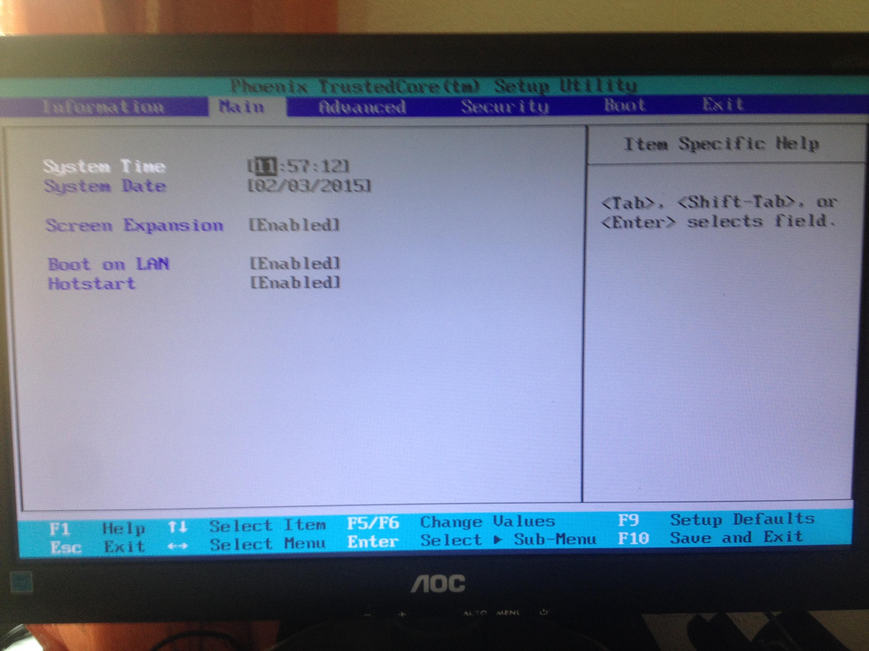

@toplight
Lass dich nicht beirren, nutze die Hardware, wo sie für dich Sinn macht.
Abschaltung im BIOS wäre optimal, falls es dir um "Schonung" geht. Nichtsdestotrotz dürfte der Chip ggf. nach Abschaltung noch Strom beziehen, ohne Last jedoch unkritisch.
Wenn du keine Bilder vom BIOS machen willst, o.k., versuche jemanden zu finden, der die gleiche Serie hat und für nachsieht. Oder nehme Kontakt mit Medion auf, in Handbüchern finden sich u.U. Hinweise, hast du dort überhaupt schon nachgesehen ?

Wie geht das mit den Fotos? Kann ich direkt hier einbinden?
Zur externen Karte. Die lasse ich dann neben liegen, wenn wieder ein ähnliches Problem Auftritt unsere anderer Laptops in der Familie.
Edit meint:

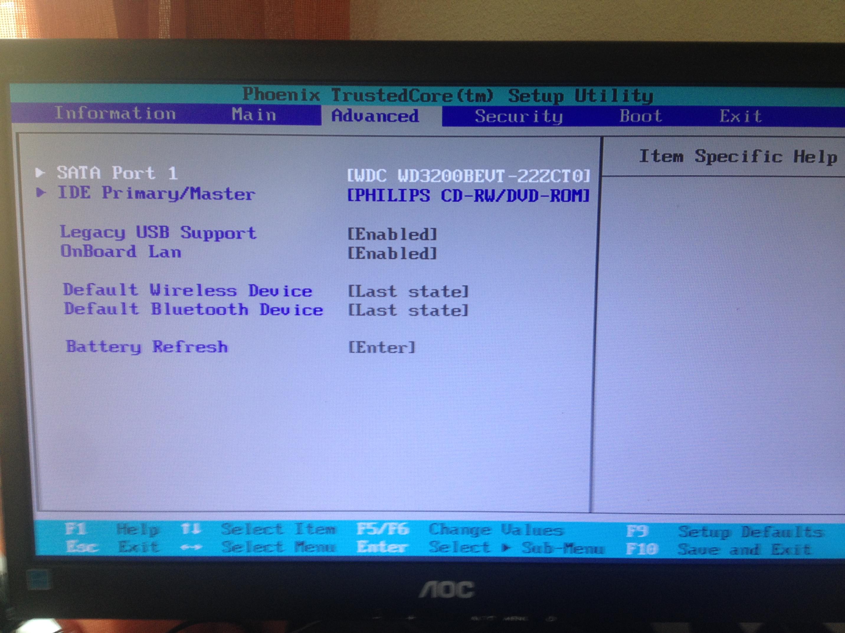

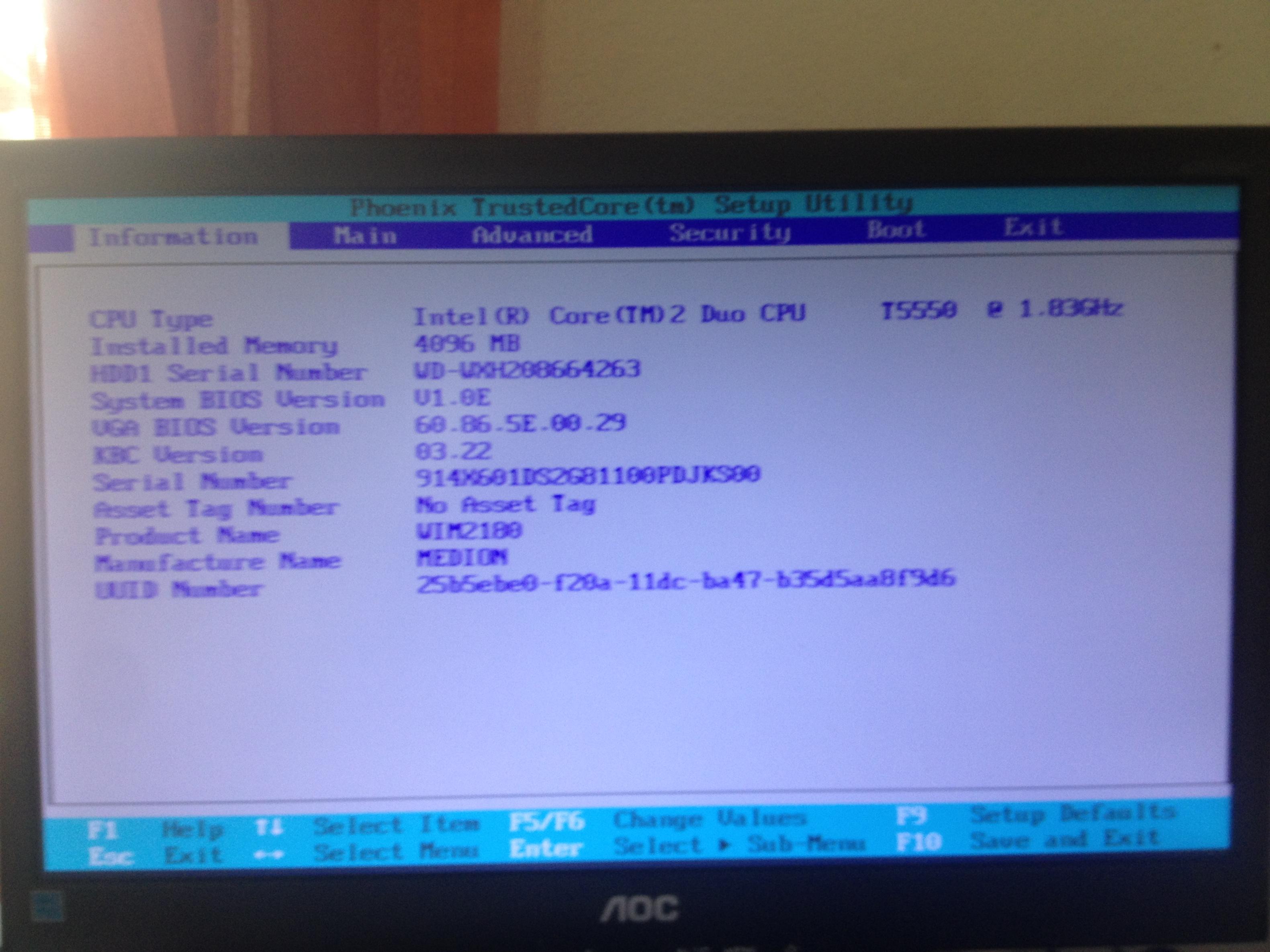

Hier die Fotos. Hab was gefunden was hoffentlich funzt.
Kacke. Picr geht nicht hier im Forum:(
Was benutzt ihr dazu?
OK. Versuchs mal.
Hat gelappt. Danke
