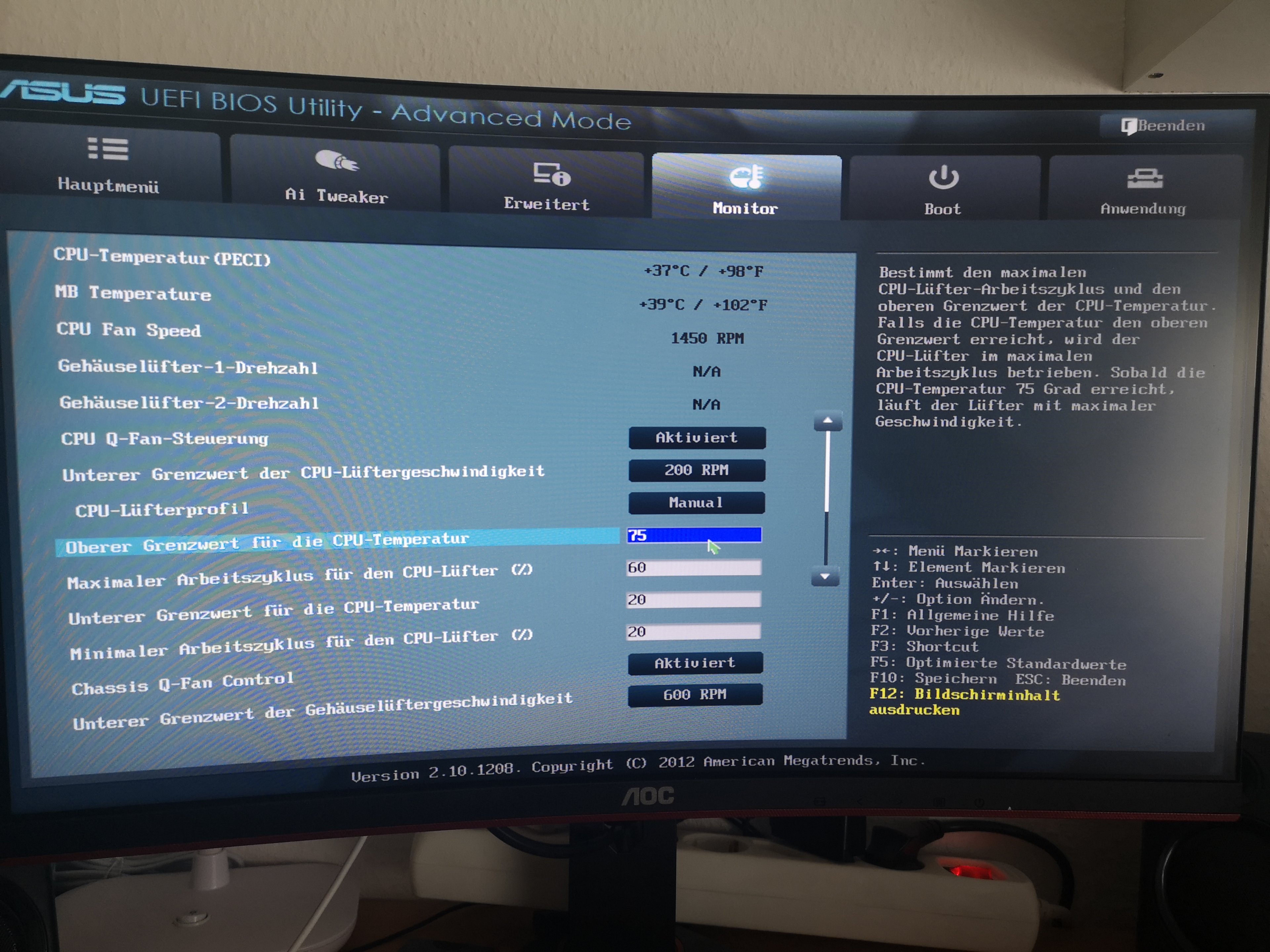

ich habe das Problem beim graphisch starken Spielen z.B Modern Warfare, das mein Kühler sehr laut wird ca. ab 75-78 Grad.
Der Lüfter dreht für ein paar Sekunden auf 100%, dann hört es wieder auf und fängt wieder an was ziemlich stört.
Im BIOS kann ich leider die max Temperatur nicht höher als 75 Grad einstellen.
Was kann man am besten tun?
Die Wärmeleitpaste ist neu.

Was, wenn du den Wert darunter für den Zyklus des Lüfters auf 100 stellst?
Wenn ich das korrekt deute, arbeitet der Lüfter von 20% bis 60% seiner Drehzahl.

Ja gut, beim Boxed-Kühler ist dass dann so. Wenn du so beschränkt bist bei der Lüfterkurve im BIOS, wird du nicht viel machen können.
Eventuell springt der immer von 60% auf 100% bei den 75°C. Wenn du den Wert auf 100% stellst, kann er in den zusätzlichen 40% feiner regeln.

Weil du es eingestellt hast. 75°C ist die oberste Grenze! Ich weiß, du kannst nicht mehr einstellen.
Sonst das Lüfterprofil automatisch lassen.
Hilft es nix, halt neuen Kühler kaufen.

Asus Klassiker. Die meisten ASUS-Mainboards lassen ab 75 Grad alle Lüfter auf 100% laufen.
Über die BIOS/UEFI Konfiguration lässt sich das nicht ändern.
Nur über die AI Suite kann man bei der Lüfterkonfiguration einen Haken abwählen (weiß leider gerade nicht wie der hieß) und dann kann man die Lüfterkurve über die AI Suite frei setzen.
Die Einstellungen werden dann fest vom Board übernommen, aber nicht(!) im UEFI/BIOS angezeigt - greifen aber trotzdem, solange bis die Einstellungen via UEFI/BIOS oder AI Suite überschrieben werden.
Habe schonmal sowas runtergeladen gehabt und merkte das mein Mainboard dies nicht unterstützte al suite 2 oder so.
