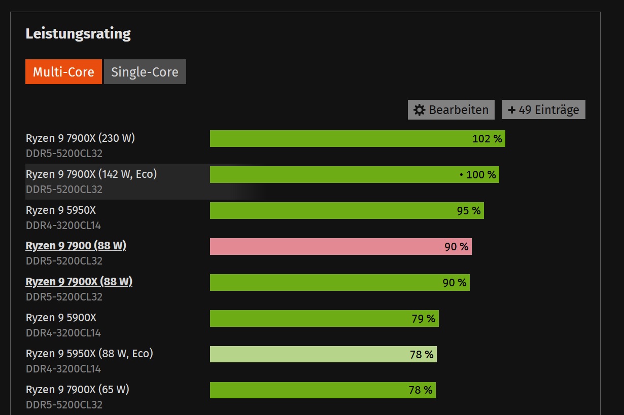

Mein Tip: mach den ECO-Modus an. Du verlierst 2% Leistung, sparst aber massig Energie und damit auch Abwärme. Oder du setzt das Powerlimit selbst noch niedriger, z.B. auf 100 oder 120W.
Siehe hier:
230W PPT ist bei der CPU nur eines: Energievernichtung!
Wenn du aber zu denen gehörst, die das unbedingt durch den Schornstein blasen müssen, dann ist der EVO bei gleichen Drehzahlen minimal besser als der Nicht-EVO und gehört zu den wenigen Luftkühlern, die eine 230W AM5-CPU aus dem Throttling halten.
Meine dringende Empfehlung: Eco Mode an!

Bei 88W verliert man etwa 12%, der ECO-Modus mit seinen 142W passt wunderbar für die CPU. Vielleicht findet man auch noch irgendeinen Sweet Spot dazwischen.

Ich habe oben doch sogar per Bild gepostet, wie sich die Leistung mit 88W und 142W ändert...

Um die Zahlen mal zu präzisieren: Wie man oben sieht sind es 2% weniger Leistung bei 40% weniger Verbrauch (142W ECO Mode) gegenüber den Stock 230W.
Bei 88W bist du bei ~14% weniger Leistung, der Verbrauch gegenüber den 230W ist dabei ~60% geringer.
