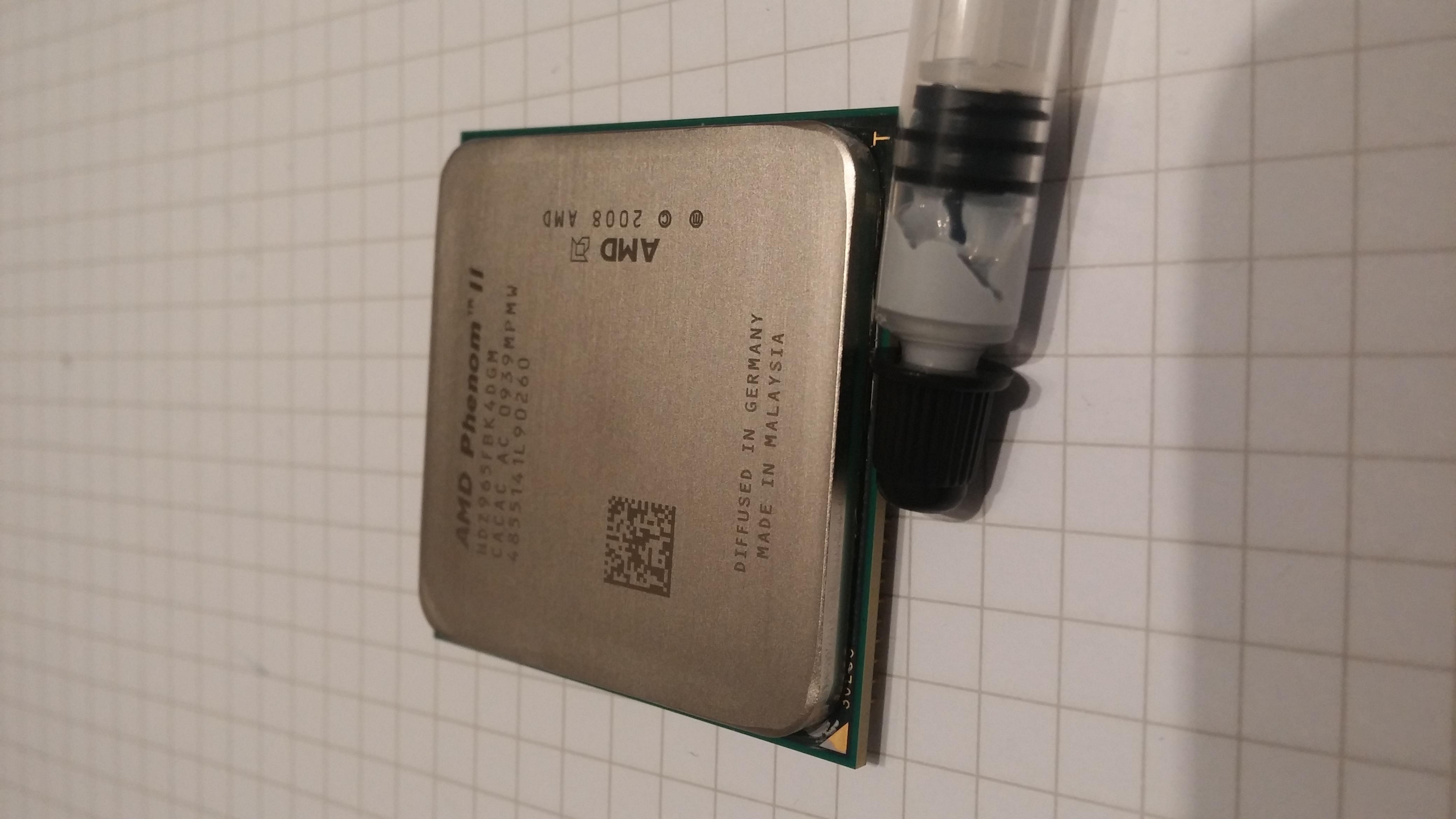

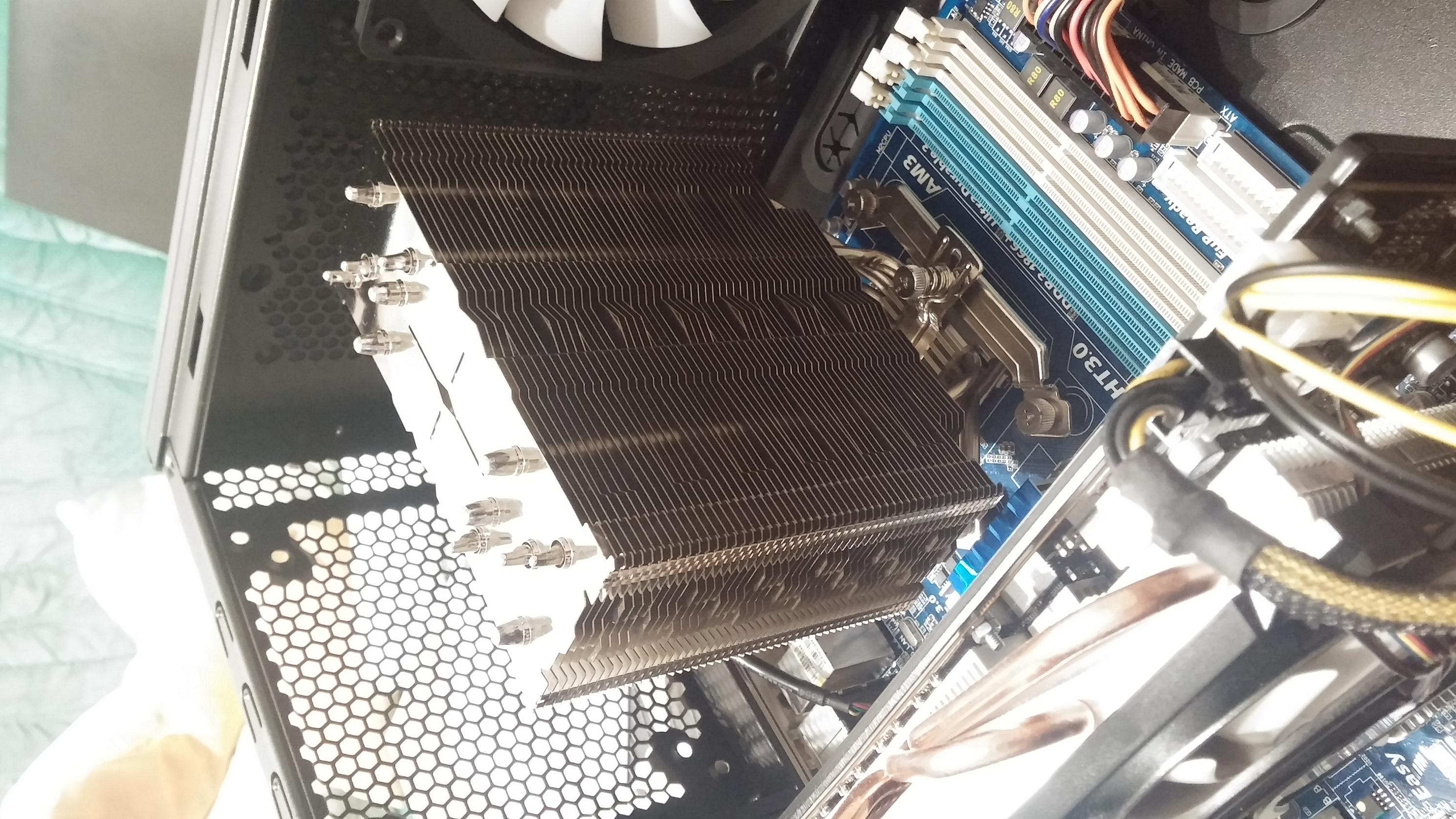

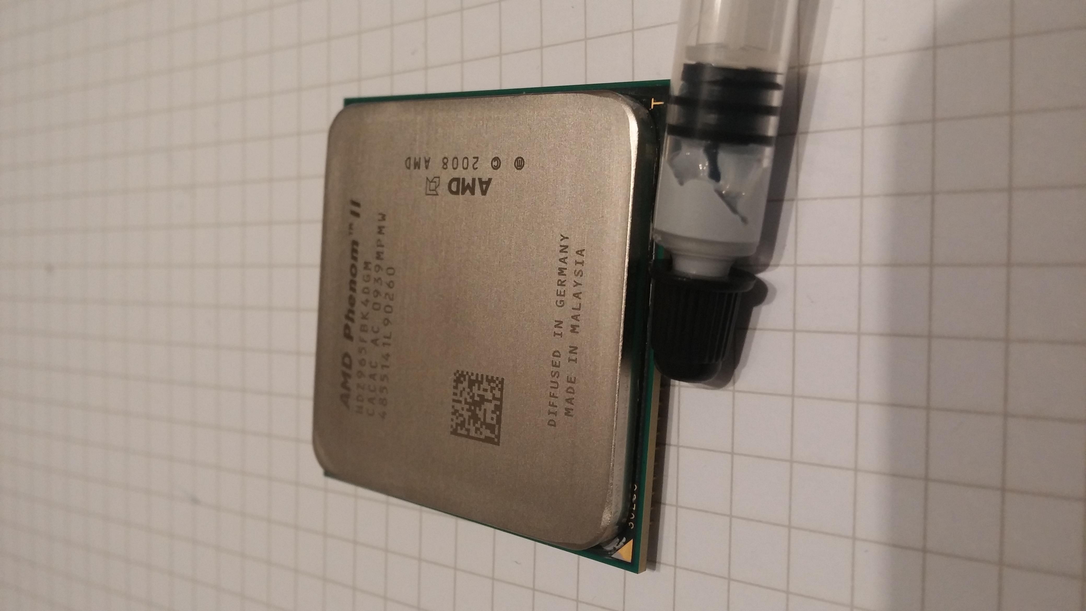

Also der Kühler passt wunderbar in das Gehäuse, habe ihn per Adapter unter 7V laufen (Lüftersteuerung ist aktuell eingeschickt wegen Displayfehler) und man hört rein gar nichts.
Die Menge der Wärmeleitpaste war recht gering, diese hat gerade so bei mir gereicht. Der Montagevorgang war kinderleicht, auch wenn das Mainoard bereits verbaut war. Man müsste nur den Ram entfernen um den Kühler zu montieren.
Die Kühlleistung konnte ich bisher nur bei WoT vergleichen, dort hatte ich mit 3,7GHz bei 1,4V 46°C erreicht, mit der H50 waren es bis zu 54°C bei höher Lautstärke. Ist jetzt nicht der optimale Vergleich, aber ich denke die Kühlleistung ist schon um einiges besser.
Hier noch ein paar Bilder:
Werden die Bilder immer im Querformat hochgeladen, denn richtig gedreht waren sie.
