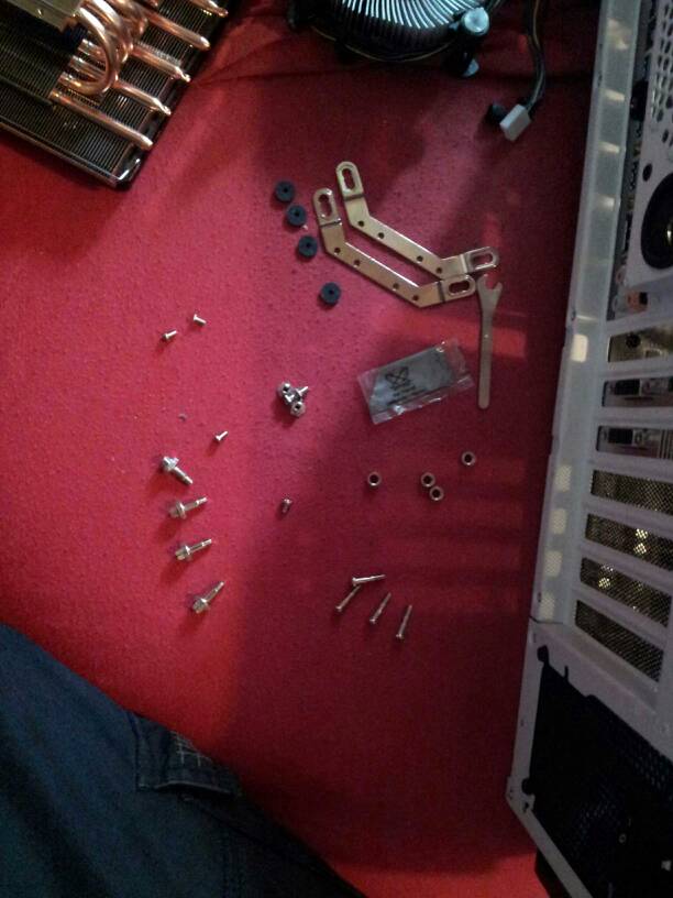

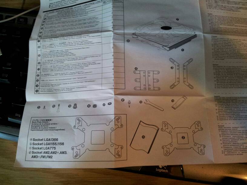

Hallo, ich möchte den Big Shuriken kühlerneinbauen. Hab ein 1155 sockel. Hab die frage zu schritt 1.Die befestigungsschraube für Metallklemme istviel zu klein. Die verschwindet in der mutter. Wie genau sieht die schraube aus und wie muss ich dabei vorgehen? Hab 2 Bilder. Bitte nicht böse sein, schreib auf handy da pc ja gerade aufgeschraubt neben mir liegt

Evil95 schrieb:

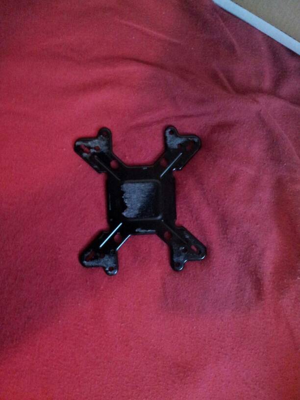

Du brauchste eine 1155-Backplate.
Sowas?

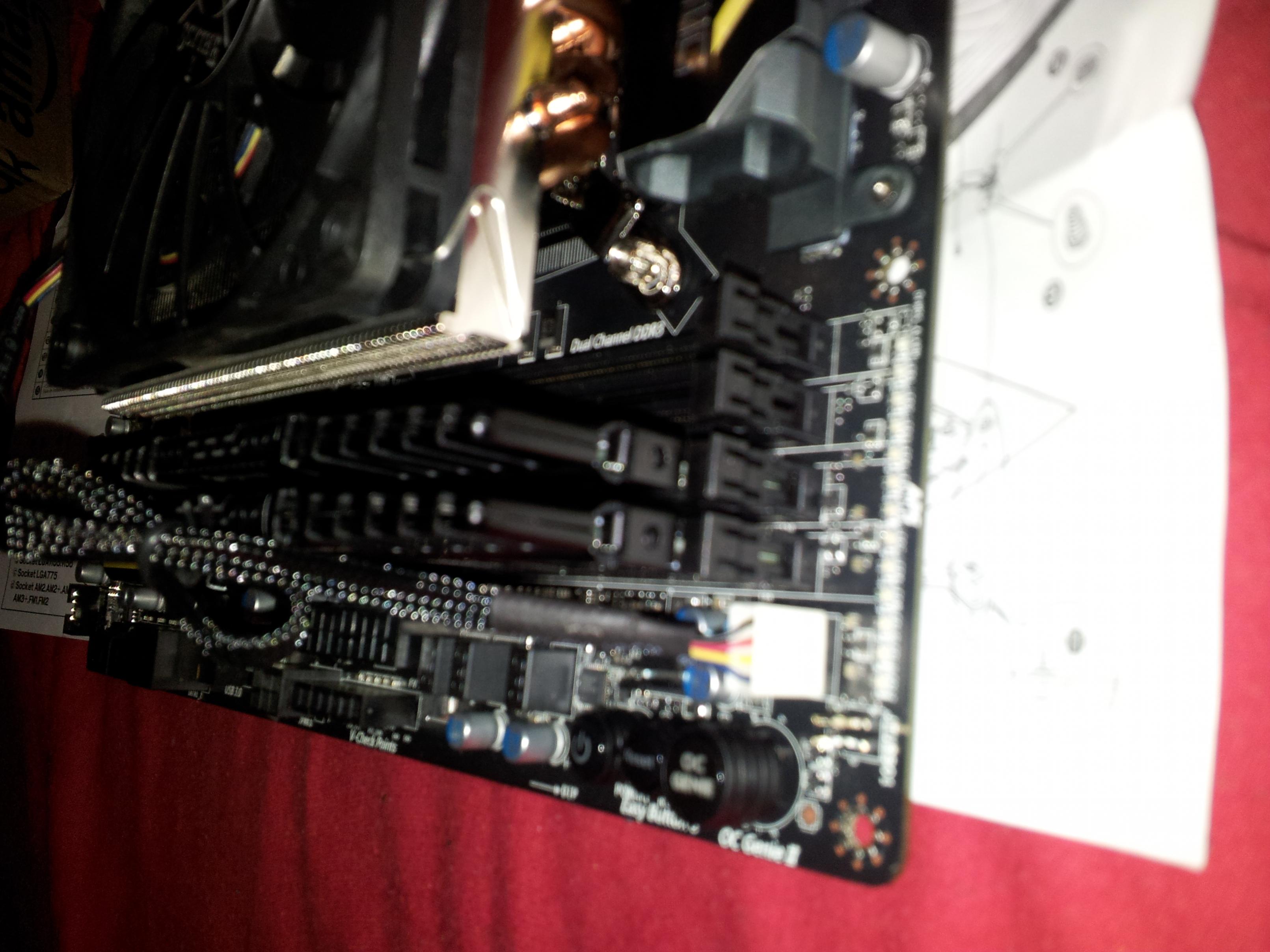

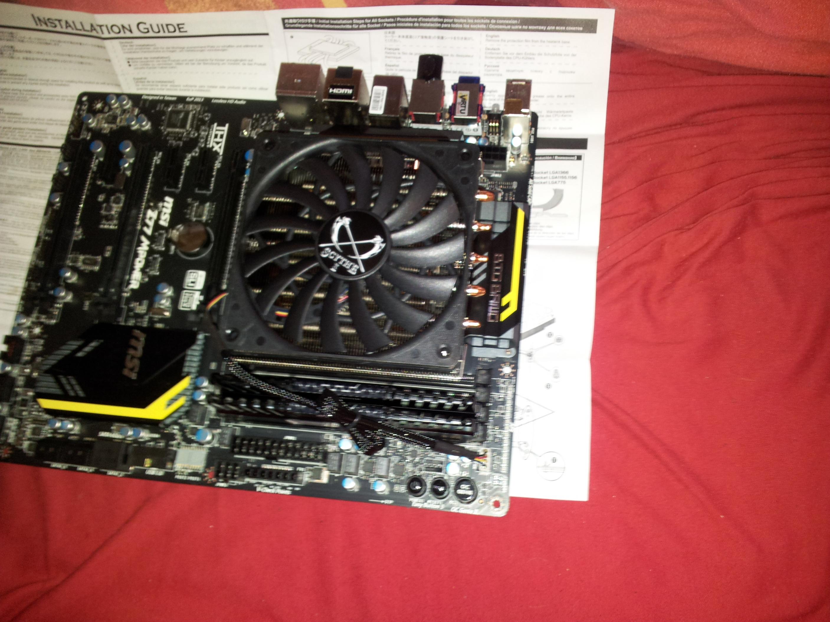

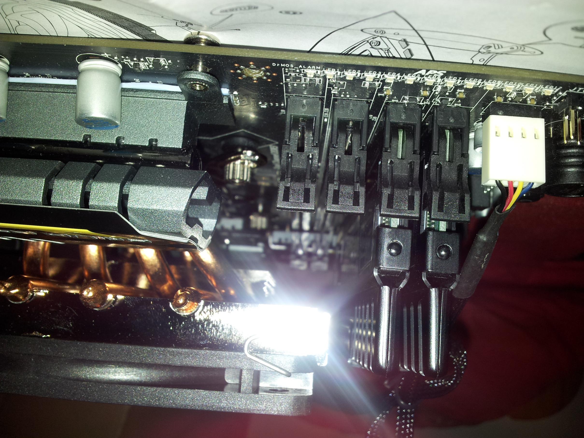

So, glaub ich habs geschafft. Macht das was wenn die ersten 2 RAM Riegel nicht belegt sind? Geht nämlich nicht mehr^^

Passen würde da noch locker was, nur darf der Ram keinen riesen Heatspreader haben. ;)
Schlimm ist es aber nicht wirklich wenn du die beiden hinteren Steckplätze verwendest, außer dass du dann wahrscheinlich keinen DualChannel benutzen kannst.
siehe bild 2 3 und 4

Wenn du kein Dualchannel hast halbiert sich die Speicherbandbreite.
Kleiner Tip: Entferne die nutzlosen überhohen RAMkühler. :rolleyes:
Erstmal würde ich aber im Mainboard Handbuch nachschauen in welche Steckplätze der Ram muss um den DualChannel zu nutzen. Vielleicht passt es ja auch wie es ist...
ne passt nicht. DIMM 1 und DIMM2 sind vom Kühler verdeckt und DIMM2 und DIMM4 brauch ich für Dual Channel. Derzeit hab ich DIMM 3 und DIMM4 belegt.
