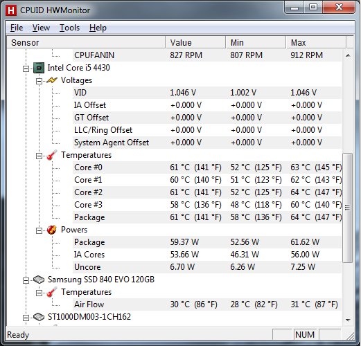

seit heute dreht bein CPU Kühler (DRP 3) nach ein paar Minuten Prime 95 auf ca 1400 RPM ausgelesen mit CPUID HW Monitor.
Die Temperatur der CPU bleibt dabei auf "angenehmen" 60 - 65 Grad. Vorher blieb er selbst unter Vollauslastung mit den selben CPU Temperaturen auf seiner Idle Drehzahl von ca 800 RPM.
Habe am System nichts verändert. Nur den Grafik Treiber aktualisiert, aber daran kann es ja schlecht liegen. Der Kühler ist seit ca. 5 Monaten in meinem System verbaut. Das wie WLP schon eingetrocknet ist kann doch nach 5 Monaten eigentlich nicht sein, oder?

Ich glaube der hält mich zum Narren. Gerade wieder den Prime drinnen wieder 60 Grad auf der CPU und er bleibt auf seinen 800 RPM.
Komisch.

Doch natürlich, Prime lastet die CPU nicht vollständig aus. Die Temperatur unter Prime hängt auch sehr stark vom Preset ab, da bekommst je nach Einstellung locker 20K Differenz raus.
Ok, wusste ich nicht. Auf was bezieht sich 20k?
Ich benutze immer den mit Maximum Heat.
Auch bei den vorherigen Tests.
