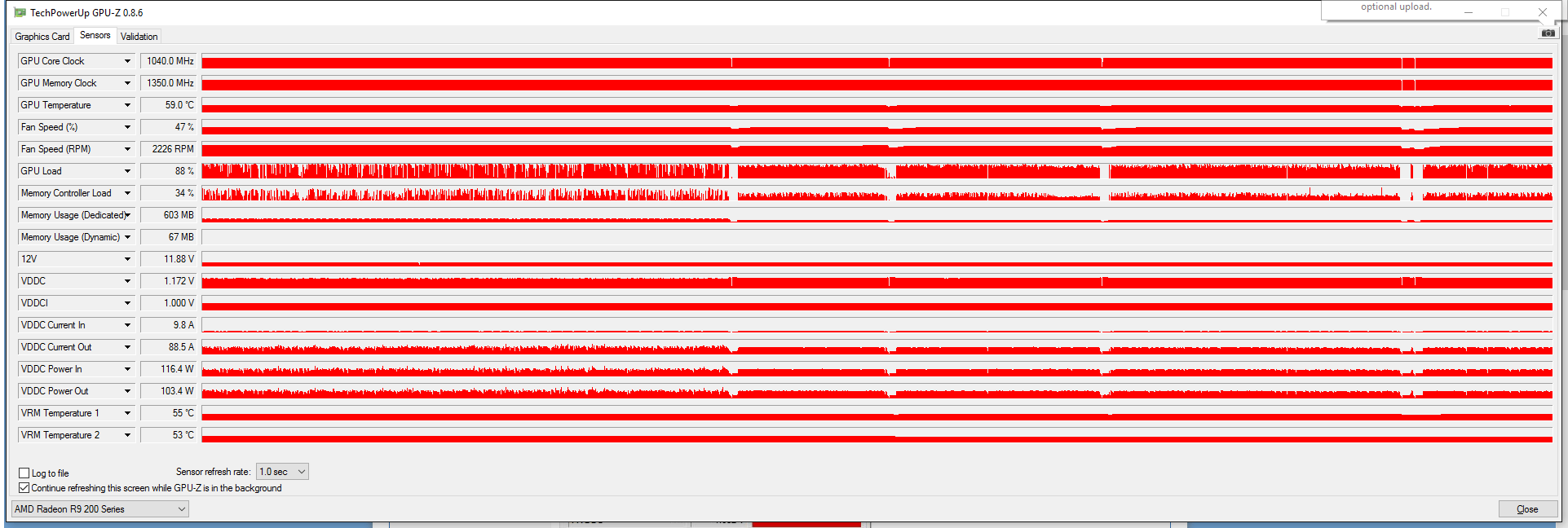

Hallo!
Ich kann den Bug bei meiner Powercolor R9 290 PCS+ nicht bestätigen. Ich habe den Treiber seit erscheinen im Einsatz und mir ist nichts bei der Temperatur/Lüftersteuerung aufgefallen. Es funktioniert zumindest bei mir wie es sollte.
Edit:
GPU-Z Screenshot bei Rechnenlast von Seti@home:

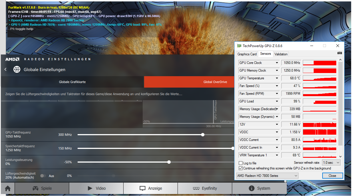

also bei mir stand das ganze von anfang an auf automatisch, hab den crimson einfach drübergebügelt ohne ddu. das ccc wurde automatisch deinstalliert.
hab grad mal furmark laufen lassen und es verhält sich alles ganz normal.
