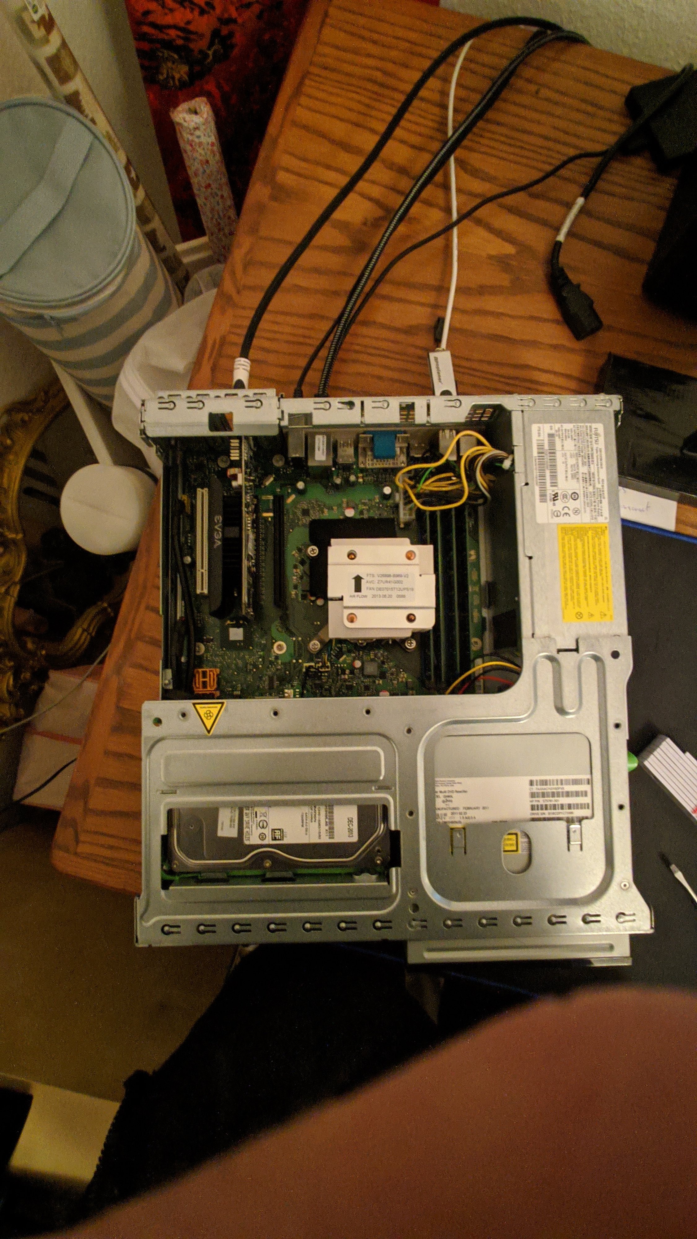

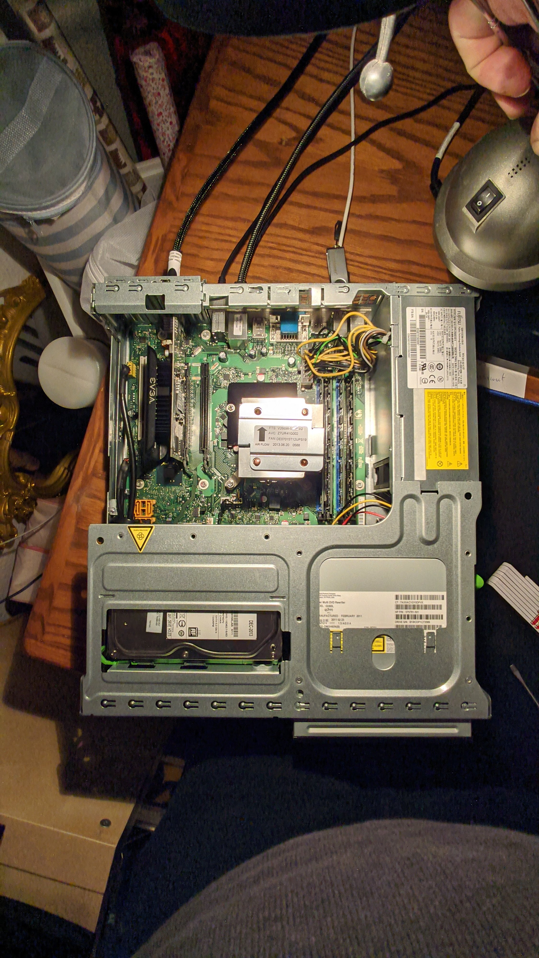

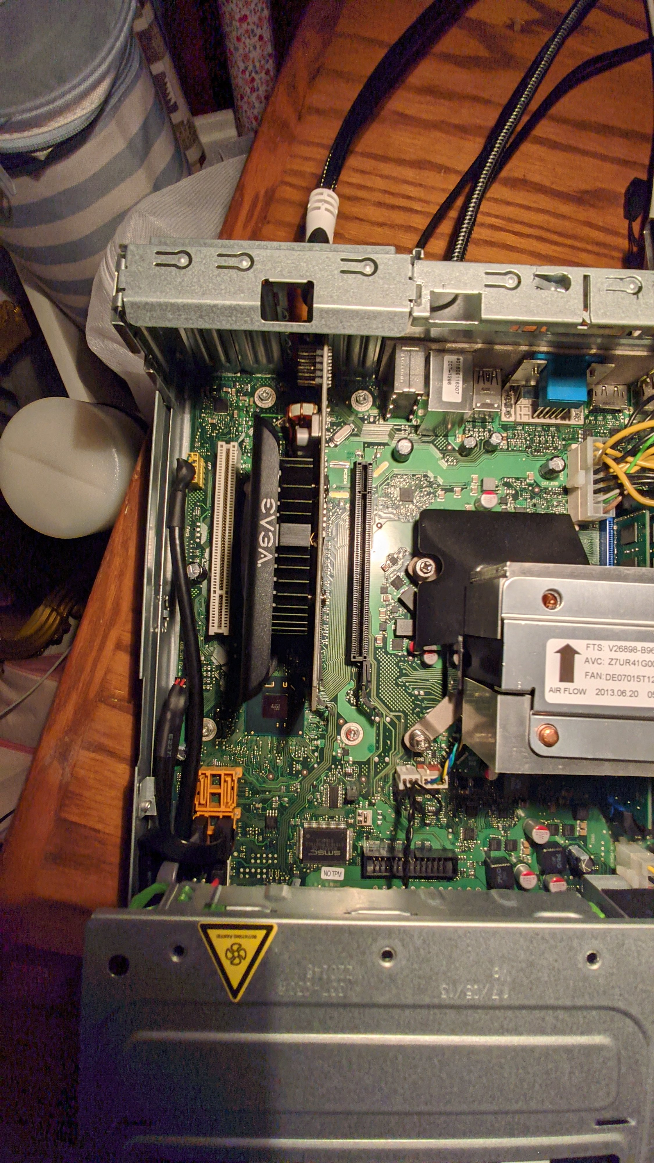

Hallo, frage mich, ob mein derzeitiger Kühler ausreicht?
Mainboard Fujitsu D3161 - A qATX lg1155
Jetzt i3 3220 =Wechsel auf i5 3570
Grafikkarte GTX 1050 ti low Profile
Vom derzeitigen Kühler ein Foto, da ich nicht weiß, wie er heißt.
Wenn ich einen benötige, welchen würdet ihr mir empfehlen?

Kommt drauf an was Du mit dem PC machst. Ich habe sowohl einen alten Dell von einem Core2Duo auf einen Quad aufgerüstet, als auch einen Großserien-Acer von einem Pentium auf einen i5- 4570.
Für Internet, Office reicht der Standardkühler, er hält die CPU ca. 5 -10 Minuten unter Volllast immer noch unter 70 Grad. Fürs Gamen ist das aber eher nichts..

Ob dieser Kühler ausreicht, wirst du testen müssen.
Ich kann anhand der Produktnummer zwar durchaus Angebote für diesen Kühler finden, aber keine Angabe dazu, wieviel Watt das Teil kühlen können soll.
Müsste man einfach mal austesten.
Reaktionen: DeviceX

Ich habe einen Fujitsu Esprimo SFF mit exakt den gleichen kühler, ab Werk. i5 3470 / 8Gb / GT1030
Wenn ich du wäre würde ich die Kohle die du für den kühler verbraten möchtest in eine kleine SSD investieren

Vielen Dank, dann lass ich den drinnen. Hab schon ne Samsung evo 860 eingebaut. Dann hau ich die mx 4 Paste auf die neue CPU und schraube den alten Kühler wieder drauf.

So CPU ist verbaut und die mx4 Paste macht nen super Job. Im Spiel bei Resident Evil 2 Remake komme ich kaum über 60°.ich denke ein neuer Kühler wird nicht benötigt.
