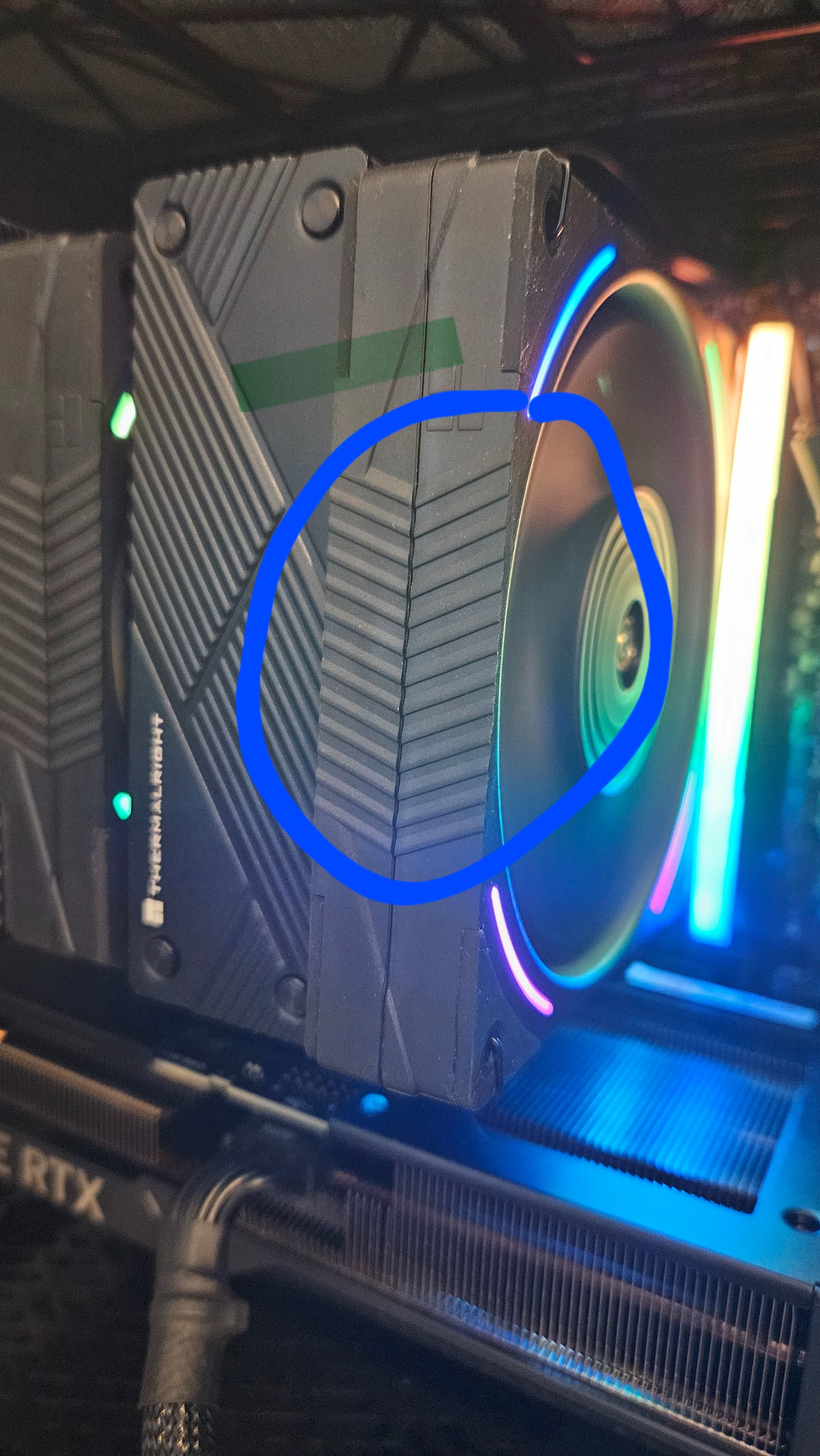

Hallo nochmal, liebe Community, naja der Lüfter steht etwas über, werde Ihn wohl zurückschicken. Hat jemand eine alternative ?
Der über dem RAM liegende Lüfter ist sogar auf dem Tomshardware-Bild etwas höher montiert. Ist egal.

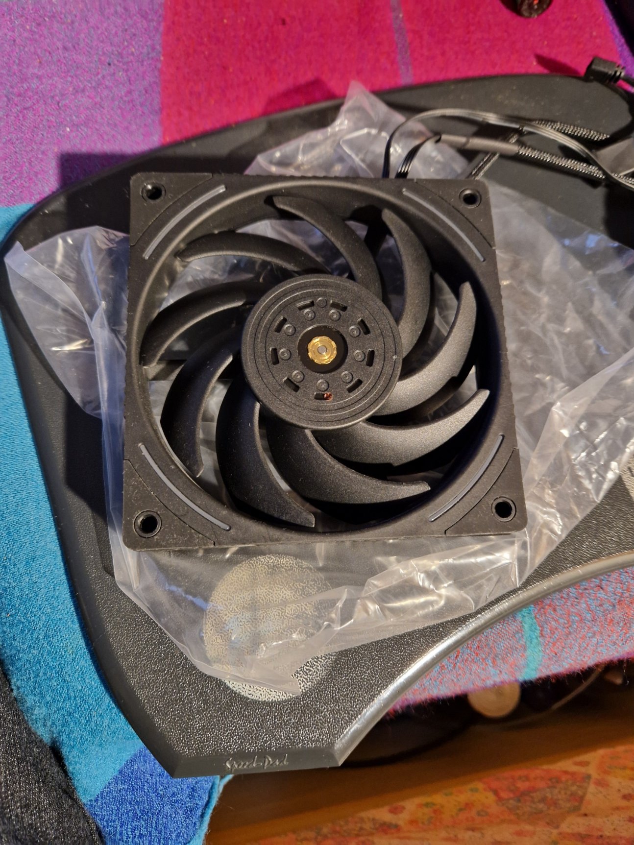

ich bin mir recht sicher, der Lüfter ist falschrum angebracht. Die Naben sollten nach innen zeigen, aussen ist immer das Logo des Herstellers zu sehen - es sei denn du hast dies abgekratzt.
Reaktionen: Azghul0815
Nöö
Die TL-K12 des PS120 EVO sehen so aus.
Das ist ein magnetisch stabilisiertes S-FDB Lager was nochmals extra ausgewuchtet wird, siehe das rote
Gewicht.
Reaktionen: VenomousShadow
Azghul0815 schrieb:
Was ist denn das Problem @TE? Weil man den RAM nicht sieht? Oder weil er etwas übersteht?
Ja beides, ich meine an dem Kühler gibt es nichts zu meckern. Aber das er den RGB Riegel überdeckt, naja mir wäre es lieber wenn man den Arbeitsspeicher sieht.
