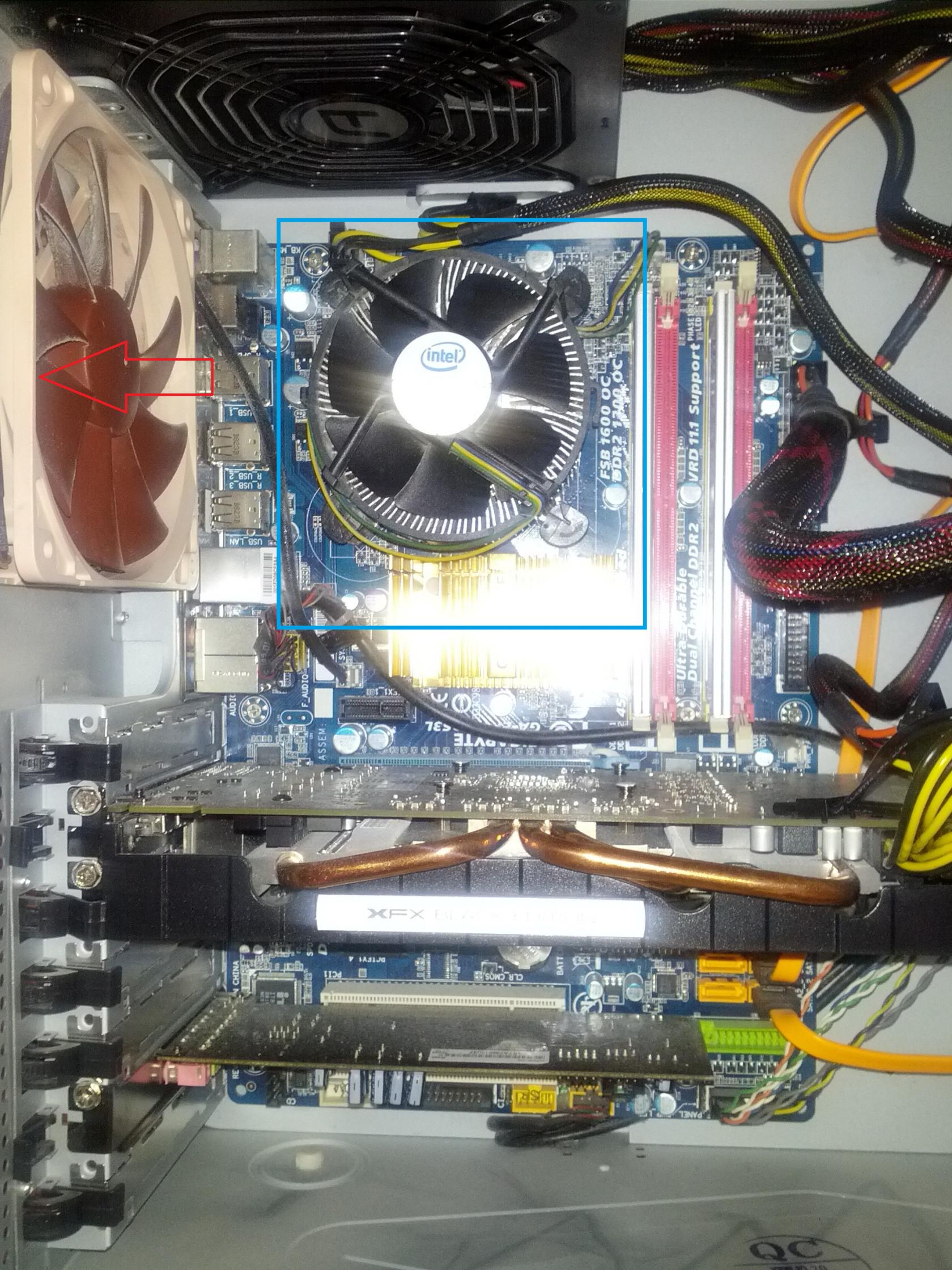

Problem 2: Netzteillüfter vs. CPU-Kühler
Ich hab in meinem PC vorne einen Lüfter, der Luft reinbläst und hinten bläst einer die Luft raus. Siehe Anhang. Das blaue Rechteck soll die ungefähre Größe des Mugen 3 darstellen. Wenn ich theoretisch den Mugen 3 einbauen würde, dann hätte ich zwischen CPU-Kühler und Netzteil nur ca. 1-2 cm Platz.
1. Reicht das denn aus oder "erstickt" dadurch das Netzteil?
2. Saugt das Netzteil die Luft im Gehäuse an oder bläst dieses die Luft durch den Lüfter ins Gehäuse? (auf der Herstellerseite konnte ich nichts finden)

Der Flow des Netzteiles ist aus dem Gehäuse. Das sollte so passen.
Ok, also saugt der Netzteillüfter die Luft aus dem Gehäuse und drückt es durch die Öffnung hinten am Netzstecker wieder raus. So hätte ich es auch vermutet.

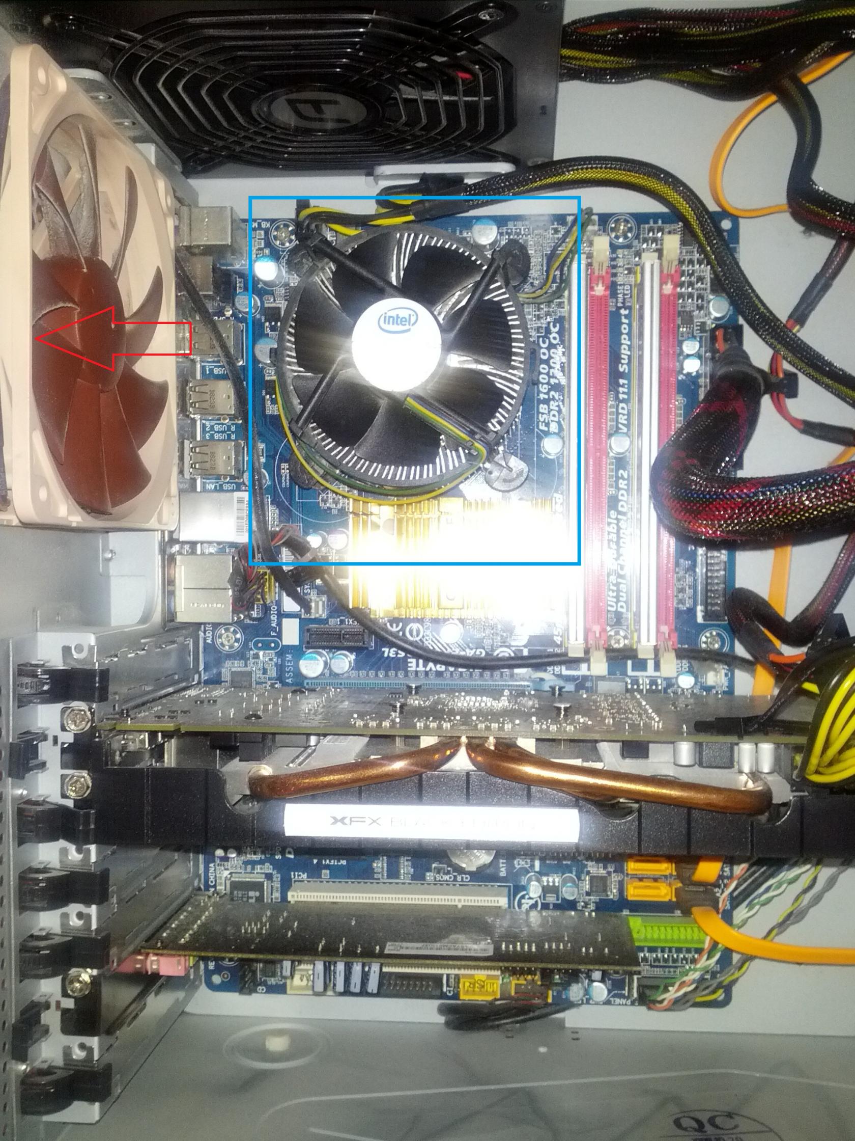

Bei deinem aktuellen Mobo wird vermutlich garkein größerer Kühler Platz haben, da schlicht der Raum dafür fehlt!
Der CPU-Sockel ist so nach oben und hinten verlagert, sodass die Kühler entweder mit dem NT, oder dem Lüfter kollidieren würden ergo nicht reinpassen...
Vllt passt der Macho sogar noch wenn man ihn um 90° nach unten dreht, sodass die eigentliche Front nach oben zum NT zeigt, dann müsste aber wahrscheinlich schon der Noctua weichen...
Bis 40€ gibts auch keinen besseren als den Macho oder den True Spirit (welcher aber wieder etwas höher ist).
Auch im Hinblick auf Ivy wären diese beiden mindestens notwendig falls du OCen willst.
Hier mal ein Bild von meinem Aufbau, da ist schon nichtmehr viel Platz, aber mein Sockel ist an einer normalen Position.
Wenn du dann dein Mobo mit meinem vergleichst, wo ich die Abmaße des Macho eingezeichnet habe, dann wirst du mit vielen Kühlern Probleme bekommen...

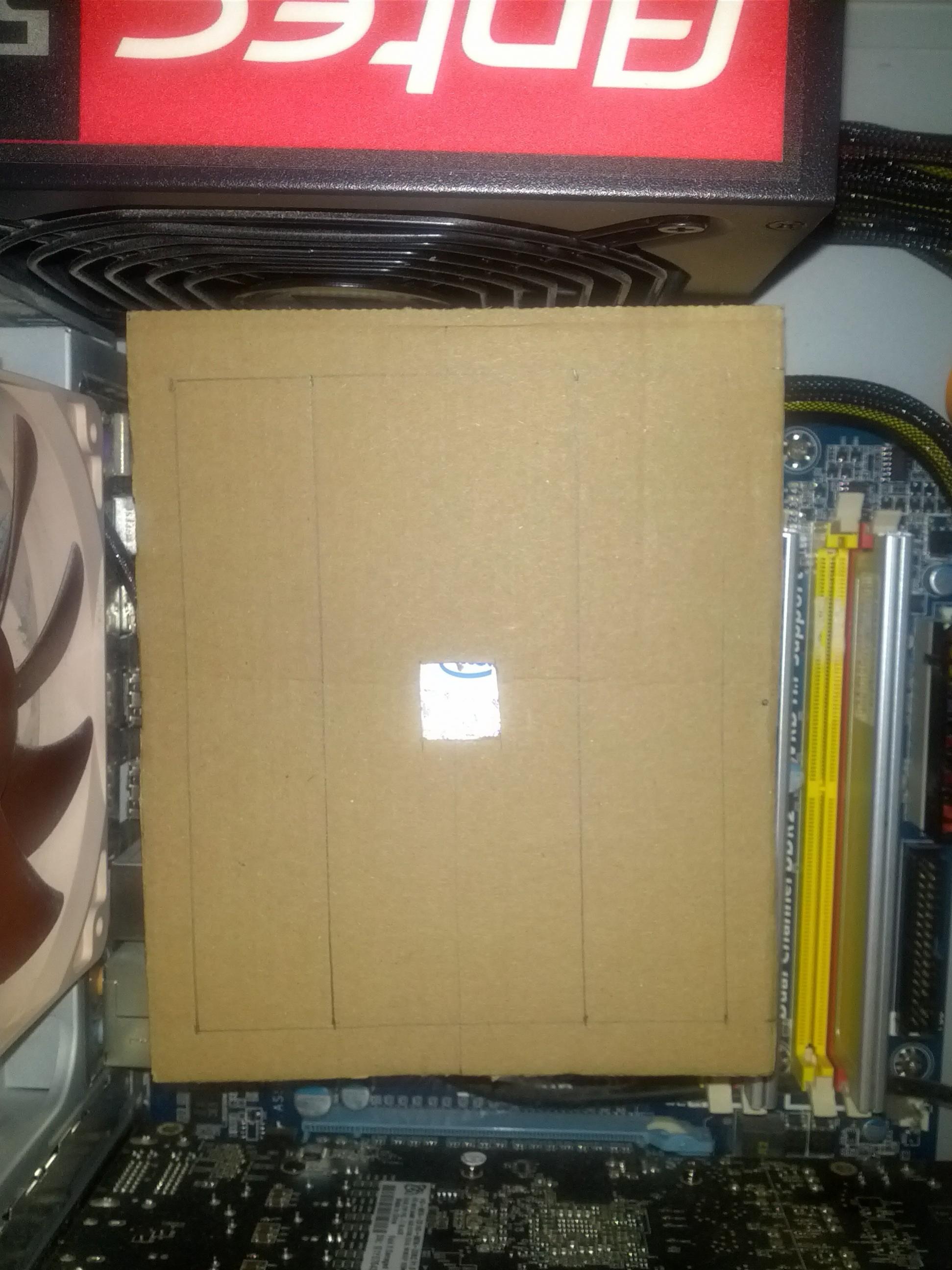

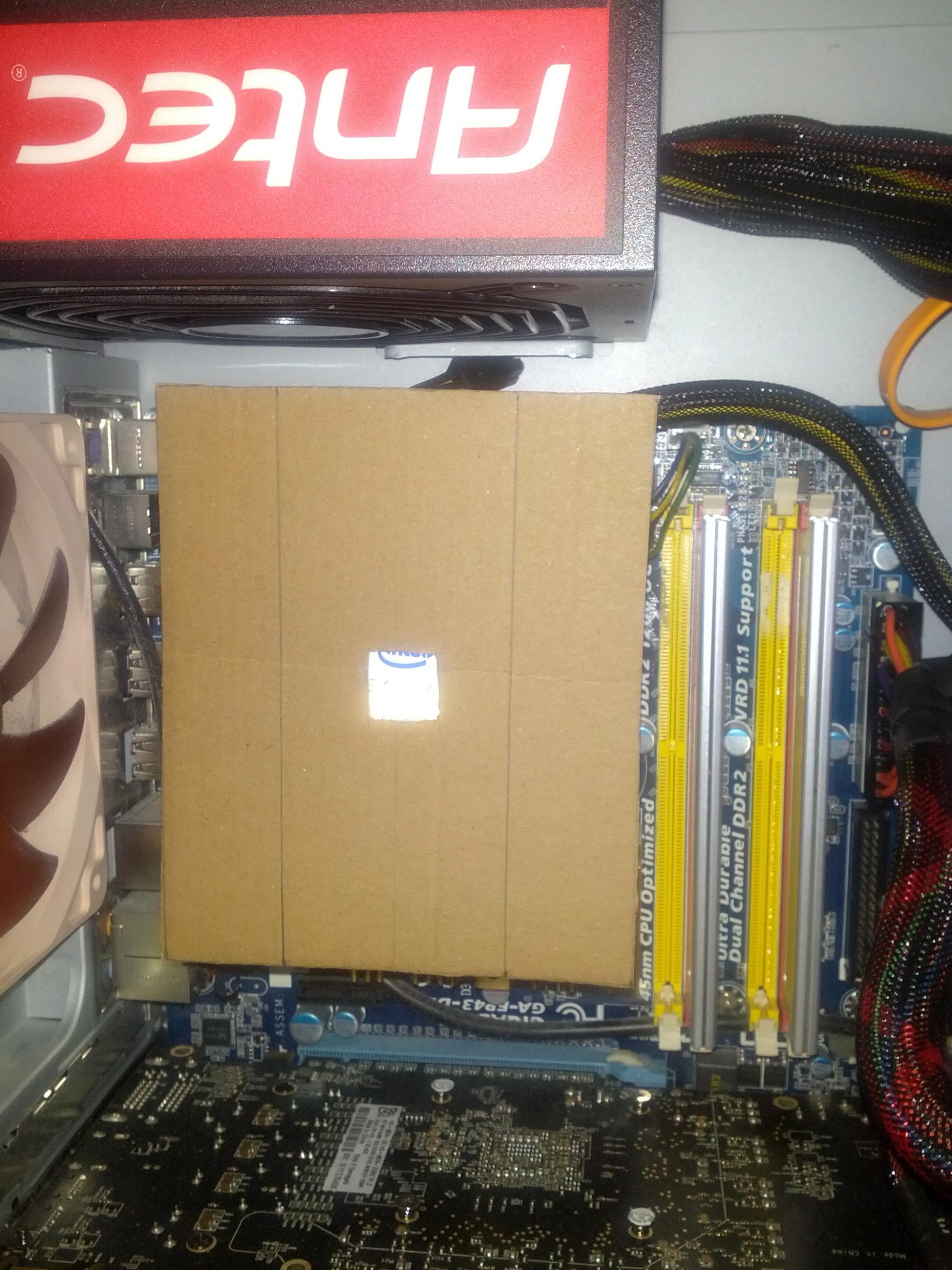

Ich bastel mir jetzt einfach mal aus Pappe einen Kühler-Dummy, dann seh ich genau, was reinpasst. :)

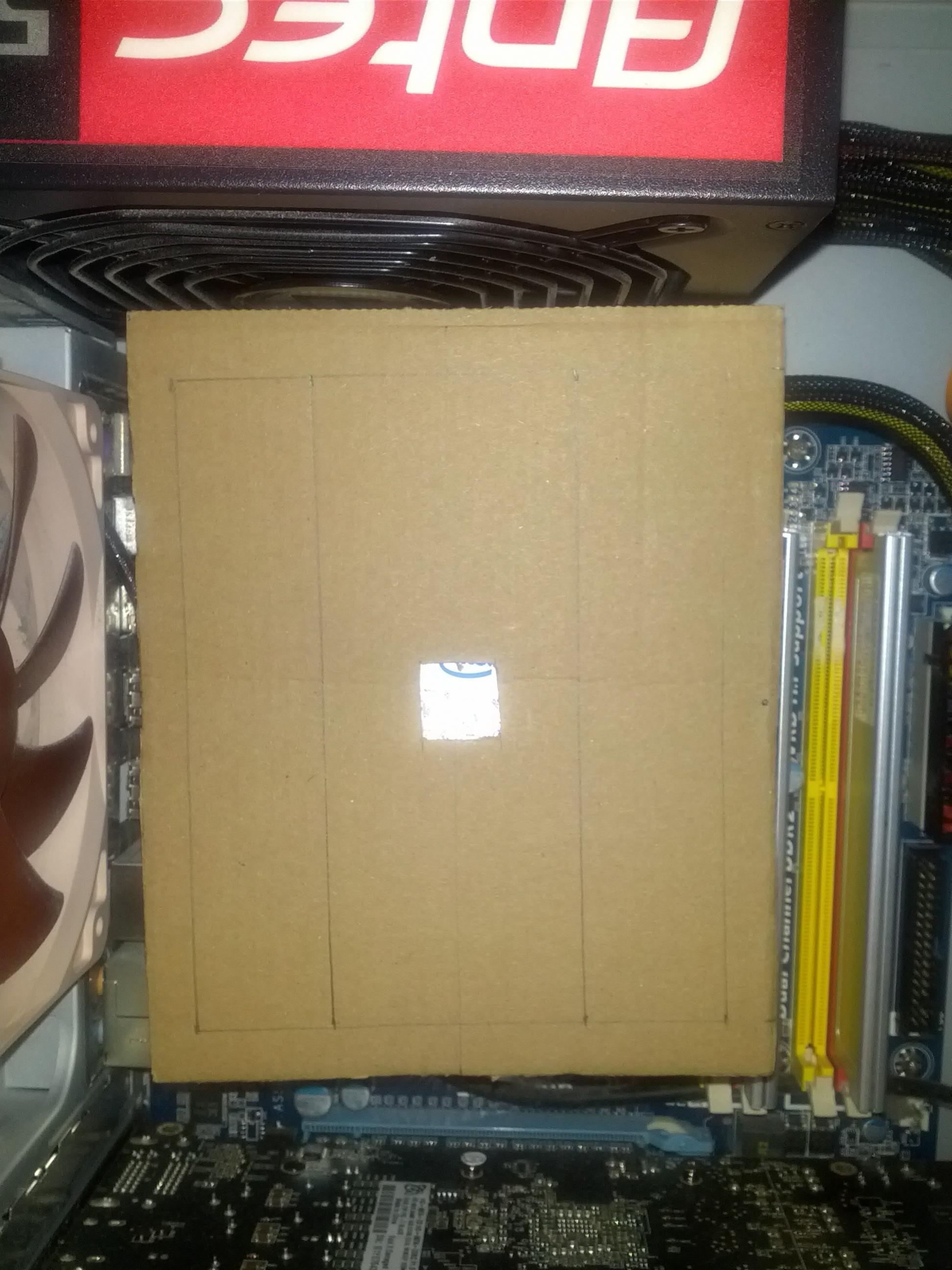

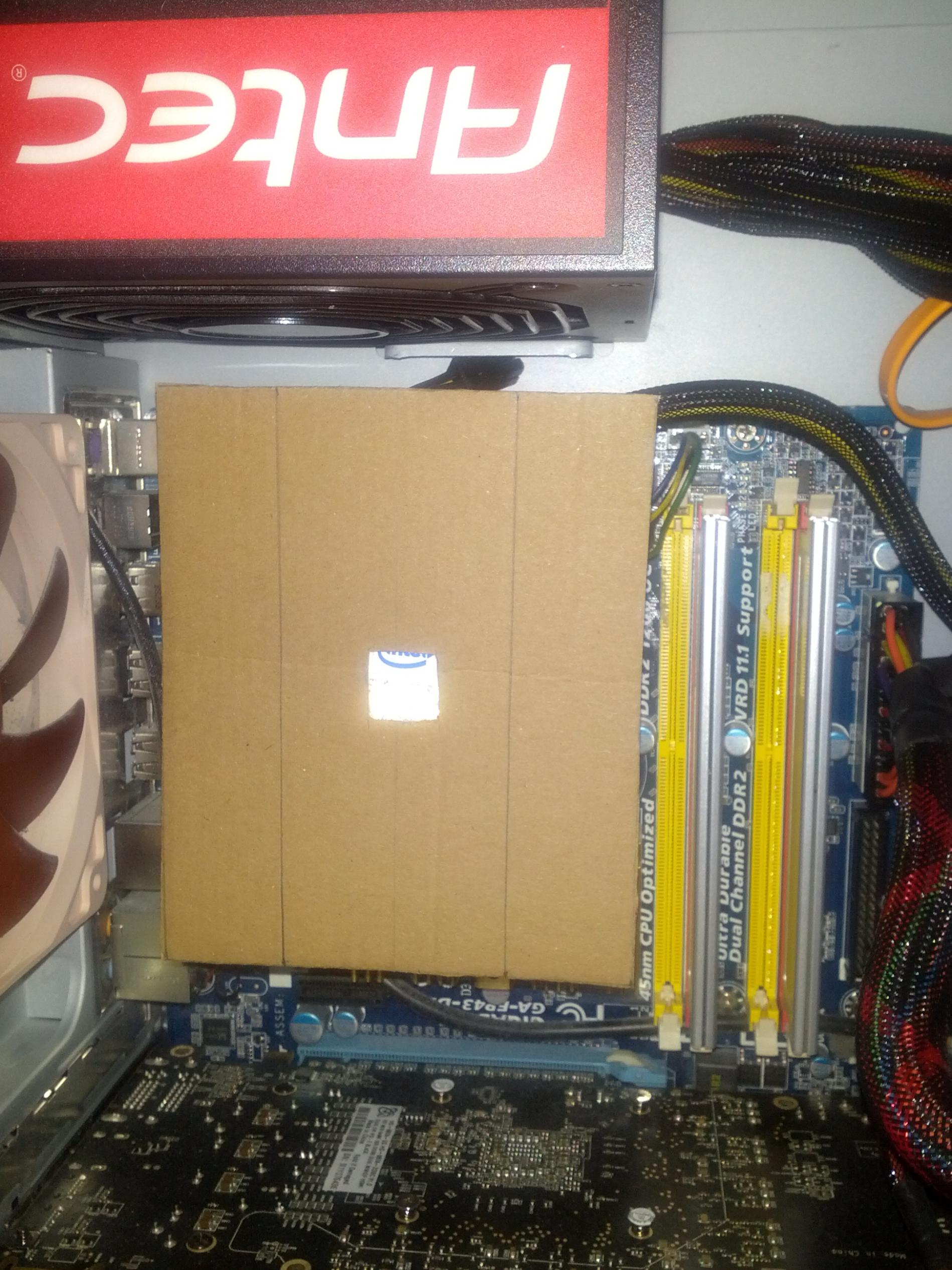

Also, jetzt nicht lachen. :D
Im Anhang 1 seht ihr die Grundfläche des Macho's (151 x 127 mm).
Im Anhang 2 den Mugen 3 (130 x 108 mm). Die Bleistiftstriche innen stellen den True Spirit 120 mm (133 x 52 mm) dar.
Der Macho berührt das Netzteil und verdeckt einen RAM-Slot. Für den True Spirit 140 (155 mm) ist also auch kein Platz. Beide fallen somit raus.
Der Mugen 3 oder der True Spirit 120mm wären also die Kandidaten im Moment.
