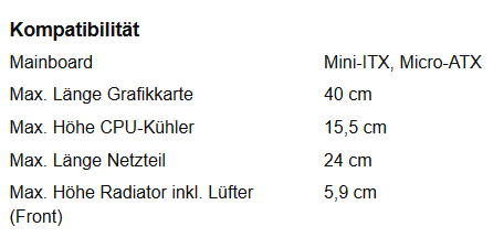

Laut Herstellerseite soll aber auch Platz für einen 155mm Kühler sein.
Der Arctic Esport 33 würde auch passen. Der ist 150 mm hoch und dein Gehäuse kann ja Kühler bis 155 mm.
merkwürdig, auf Mindfactory und Alternate steht max 150mm

Es kommt z.b bei den Angaben auf MF darauf an, ob dein Gehäuse mit oder ohne das Sichtfenster ist. Bei dem ohne Sichtfenster stehen 155 mm, bei dem mit 150. Also da du nur geschrieben hast, das du ein Sharkoon S 1000 hast, haben alle recht.
Weil keiner weiss ob du mit oder ohne Sichtfenster hast.
Liegt der Fehler also an deinen ungenauen Angaben :)

oh die unterscheiden sich? hab das mit Fenster, also wohl 150mm😅
denke mal dann spricht mich der Alpenföhn am meisten an
