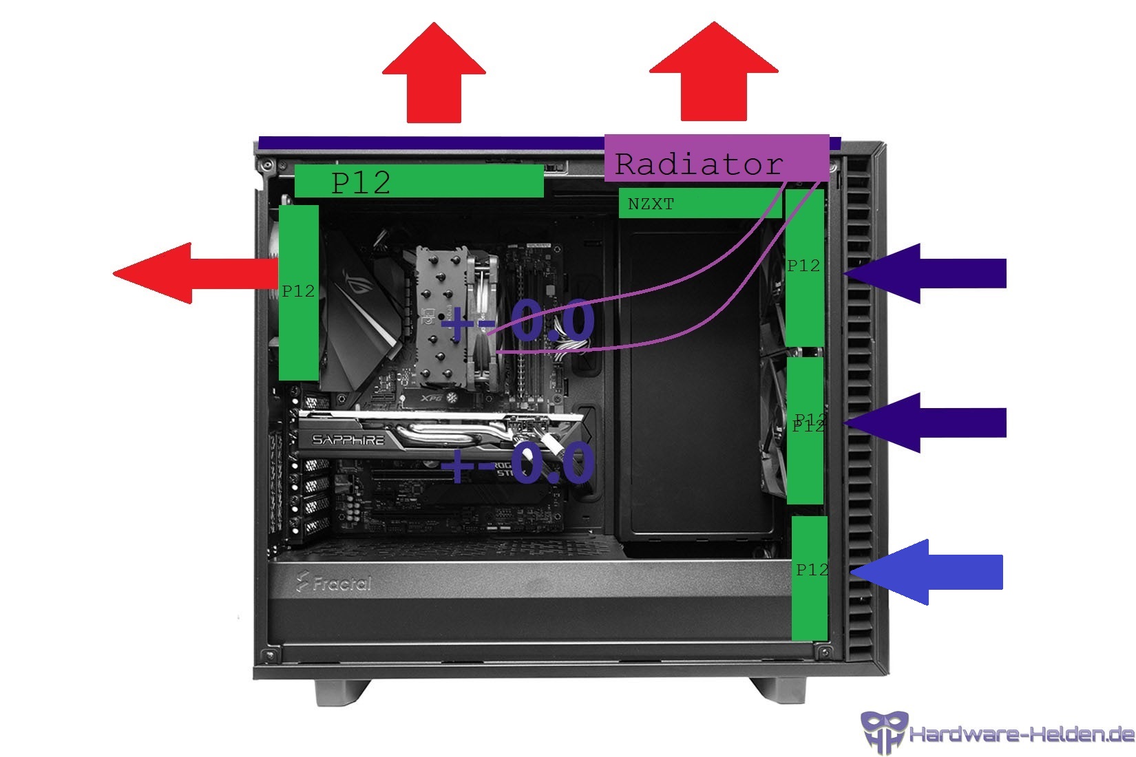

Da oben gehen Lüfter hin, sogar radiatoren kann man da festmachen. Siehe auch Produktseite:
Ich würde es so machen (Achtung, Picasso-Alarm!):
oh, das sieht gut aus :o
