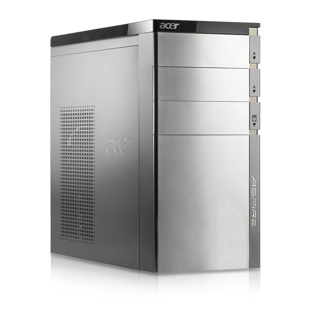

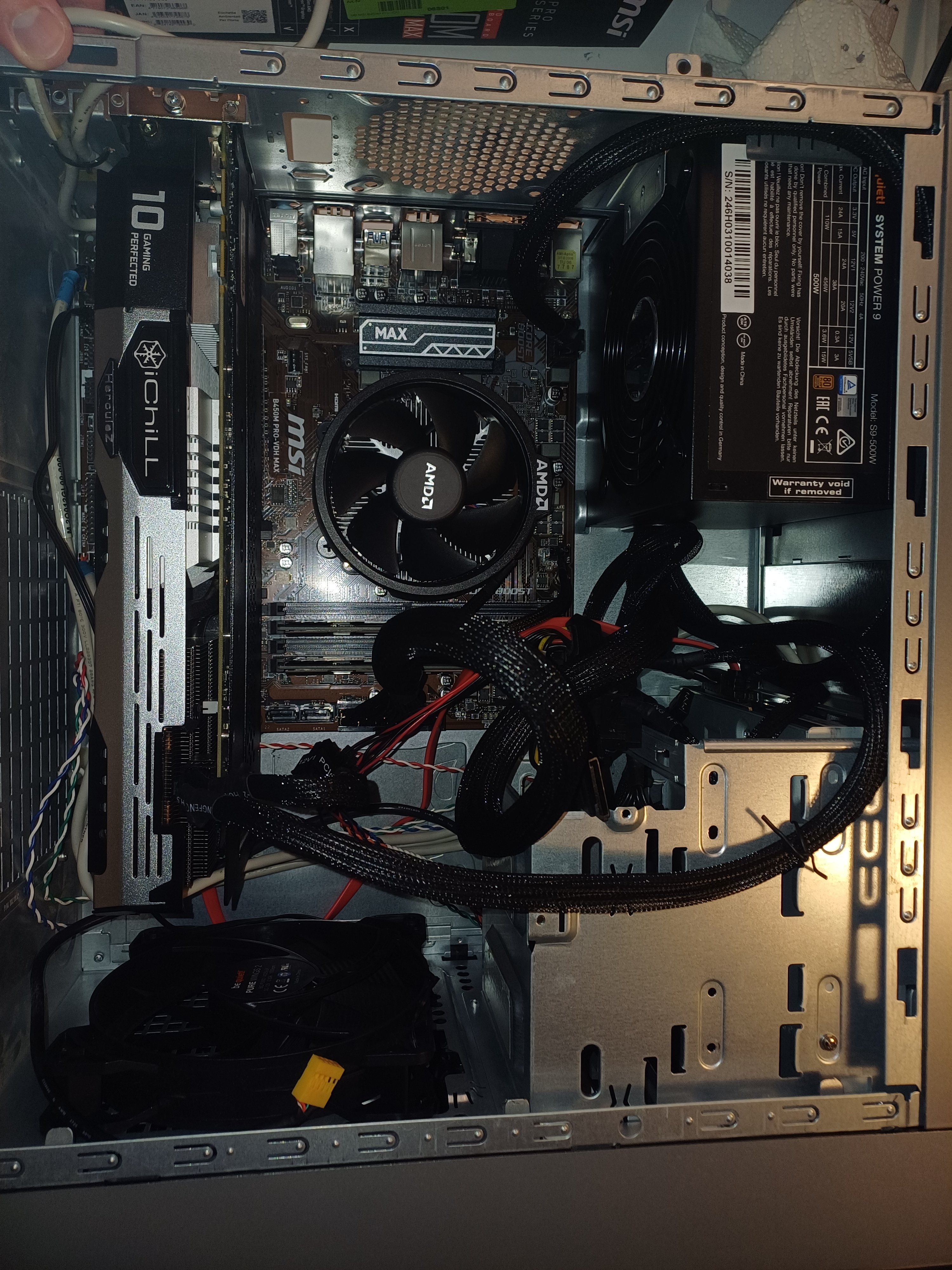

Sollte ich bei dem Layout einen Tower oder einen Top-Blower nehmen? Man beachte die Position des Netzteils oben im Case. Maximale Höhe für einen Tower wären ~150mm, aber dann wären die Luftschlitze im Sidepanel (siehe Foto) ziemlich verdeckt.

Such dir quasi irgendwas beliebiges raus, was von der Höhe in dein Case passt.
Miss aber bitte auch den Abstand zwischen GPU und Netzteil, weil das könnte sich eng ausgehen. Vielleicht läufts auf einen Top-Blower hinaus.

In das Gehäuse gehört hinten ein Lüfter um die heiße Luft raus zu saugen.
Wie hoch ist bei AM4 die CpU überm Mainboard? Die Distanz von Mainboard zu Gehäusedeckel ist exakt 160mm, wenn die CPU ~1cm über dem MB erhaben ist wirds also sehr eng.

Ich glaube du hast weder verstanden was Fakten sind noch was Schrott ist. Der Pure Rock Slim lässt sich auf AM4 nur vertikal montieren, das ist ein Fakt. Und in der Orientierung zieht er Luft von der GPU-Backplate und pustet sie in das Netzteil. Das halte ich so oder so für keine gute Idee.
Außerdem ersetzt ein besseres Gehäuse keine schlechten Kühler; der Wraith Stealth vom Ryzen 5 3600 wird auch in einem NZXT H5 Flow eine Turbine bleiben.
Ich habe auch nen 3700X und ne 1070 (UV) in einem geschlossenen Gehäuse (Nanoxia Deep Silence 1), da erstickt nichts drin. Aber bei mir ist auch ein Mugen 5 PCGH drauf und ich habe zwei Front- und einen Hecklüfter. Gerade einen Hecklüfter würde ich dem Ding mal spendieren, du bläst ja alles durchs Netzteil...
