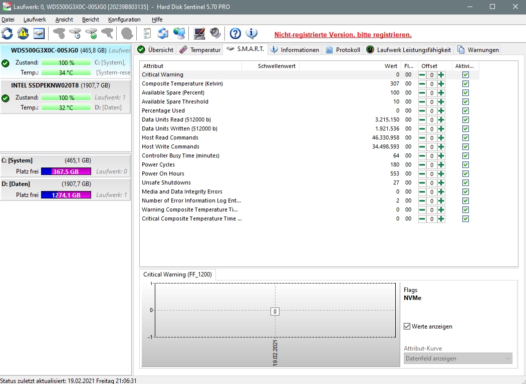

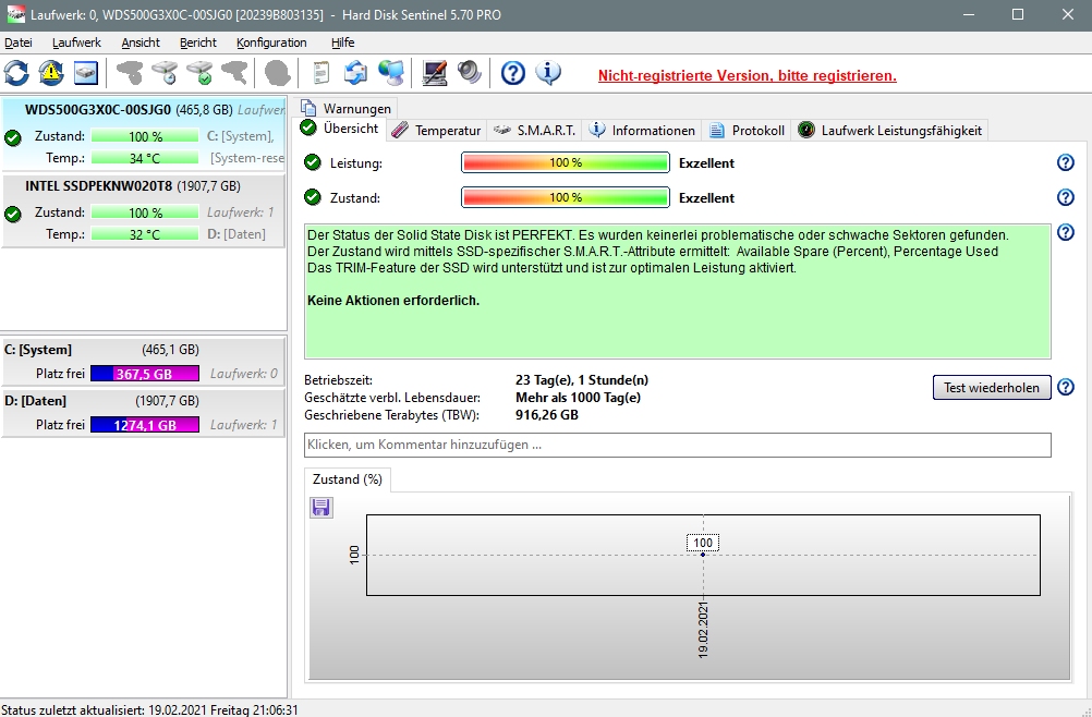

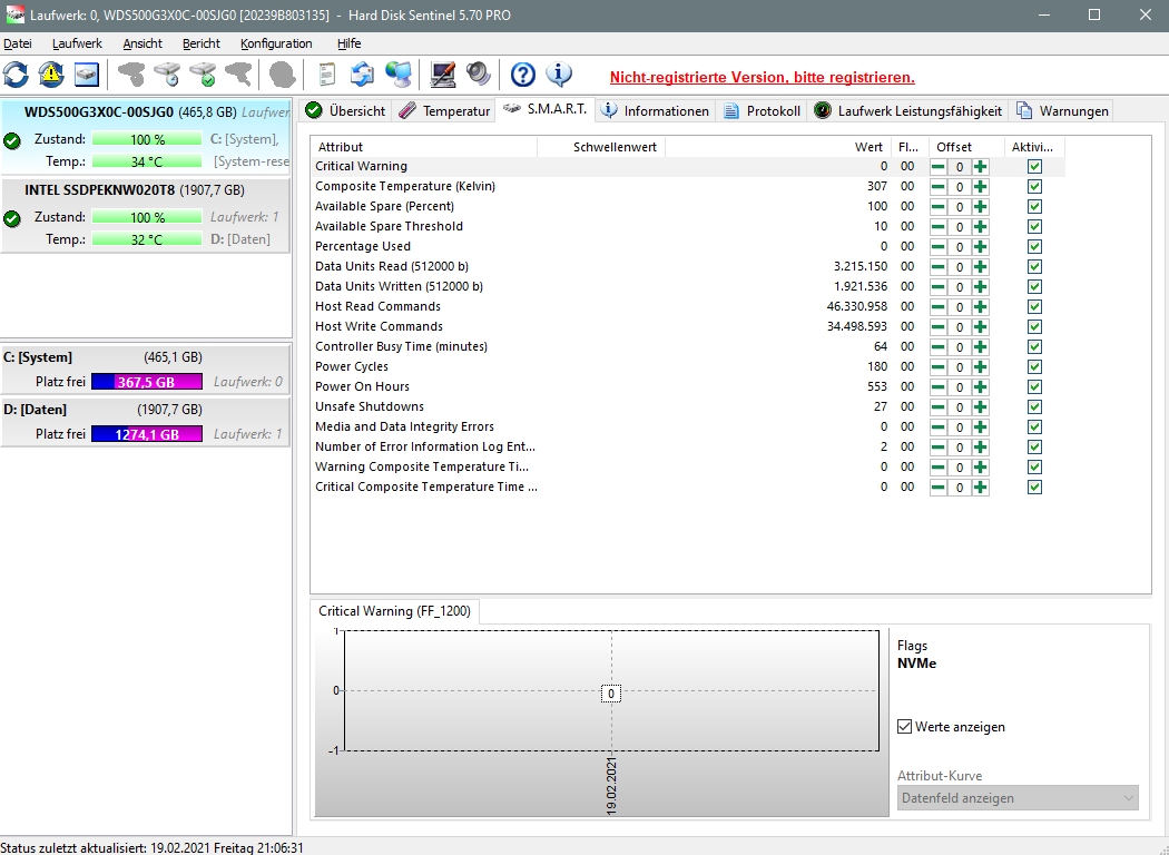

Nein du siehst in Startmenü den Zustand und Leistung. Im Hintermenü die SMART Werte.
Poste mal einen Screenshot vom der ersten Seite.
Hier die Screens, ich hoffe ich habe Dich richtig verstanden.

Schaut guad aus. Ich tippe noch immer auf dem Speicher sorry :)

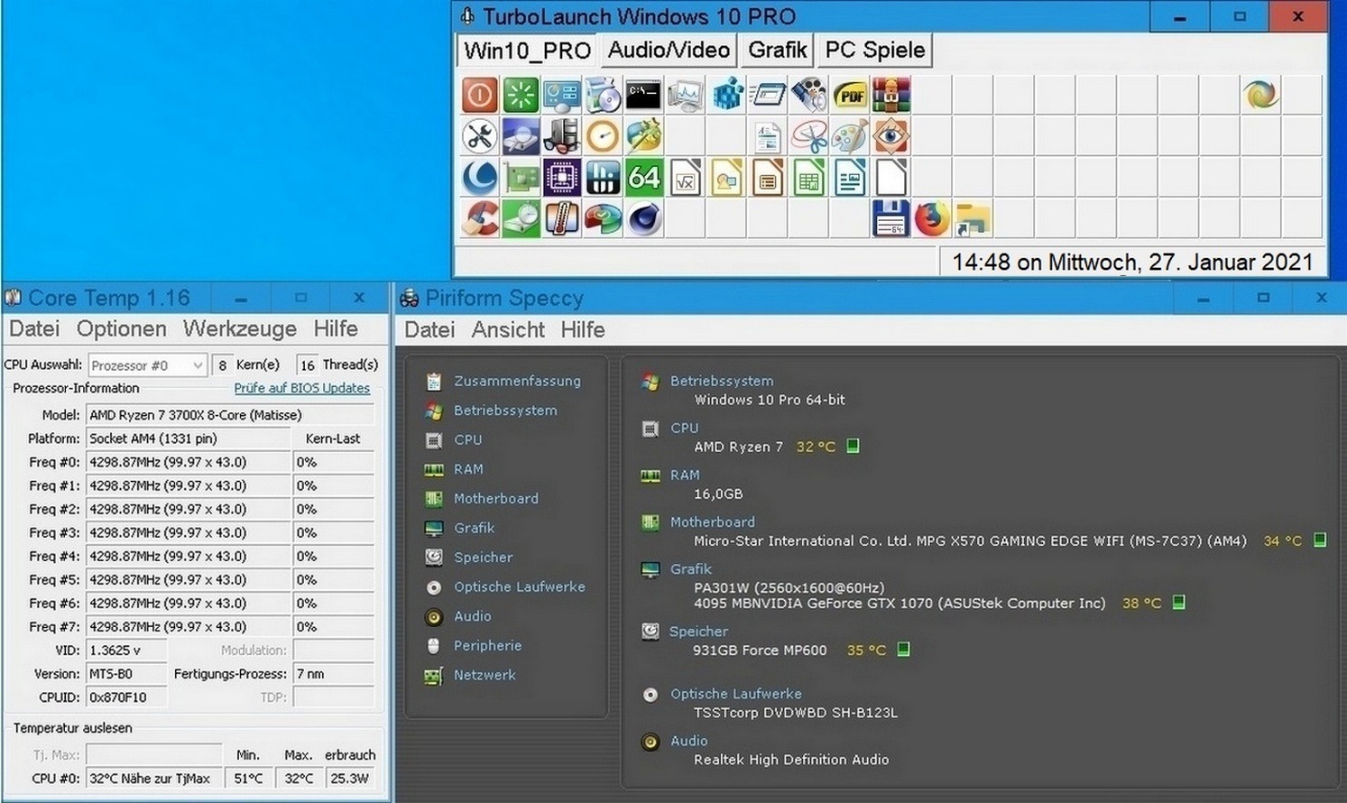

wenn HWiNFO ganz andere Daten liefert
was zeigt HWiNFO denn direkt bei der CPU an?
Siehe Anhang.
und nicht bei den MB-sensoren.
75°C sind für nen 3700X mit boxed-kühler und heizender 2080S völlig im rahmen.
