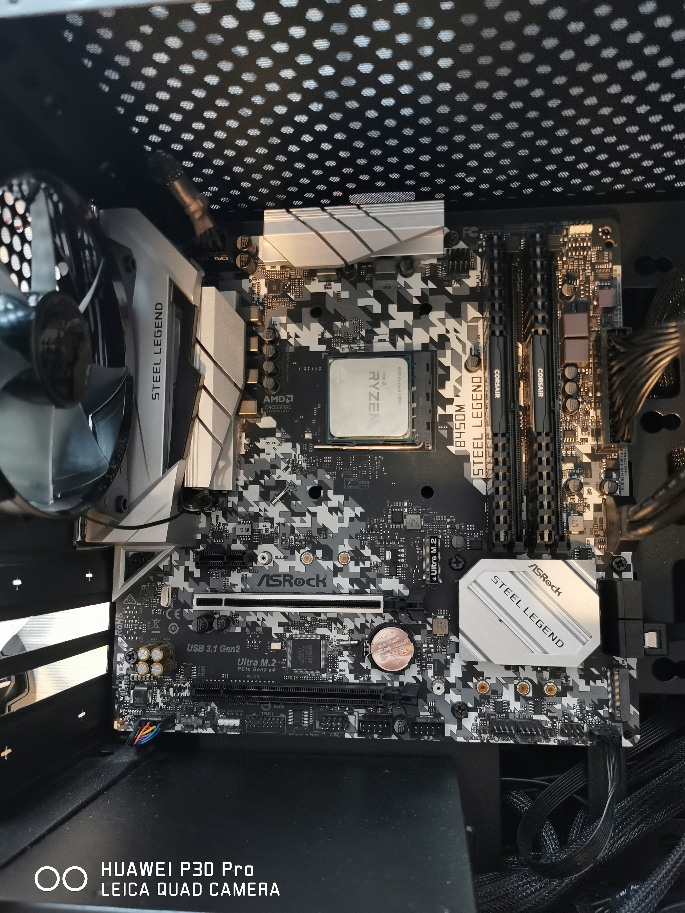

wenn du mal ein paar aussagekräftige Bilder von dem Aufbau machen könntest würde das die Fehlersuche erheblich vereinfachen.
CPU war bereits draußen, jo mach gleich ein paar bilder
oben rechts fehlt ne schraube zum abstandshalter !
ram gehört in A2 & B2 laut handbuch !
Reaktionen: PCTüftler und fixedwater

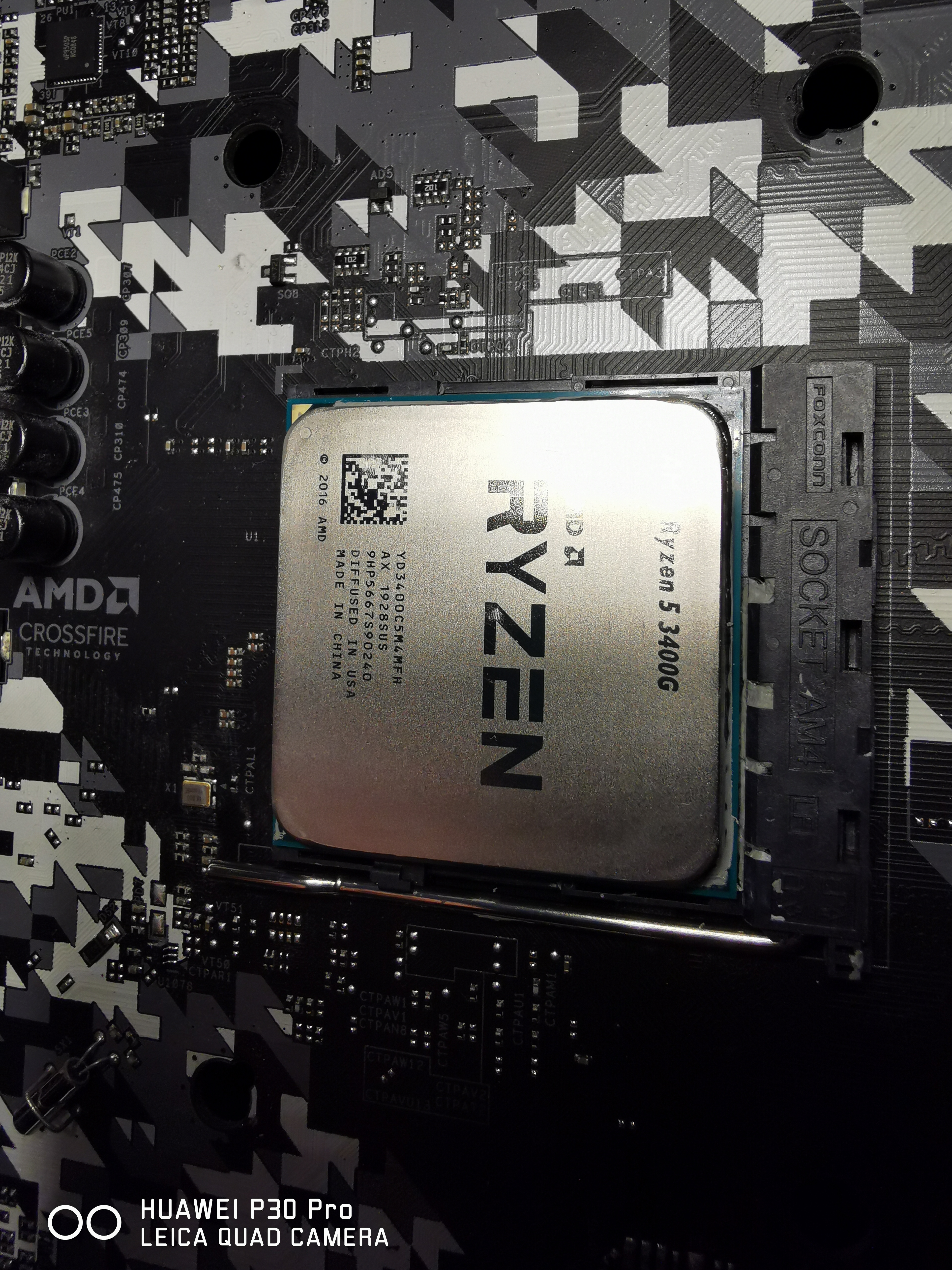

Gekennzeichnete Ecke von der CPU richtig drinne? Sieht igendwie nicht parallel zum Sockel aus. Pins der CPU mal geprüft?
Warst Du etwas grob beim Box Kühler entfernen?
Wie sieht die andere Seite der CPU und der Sockel aus?
Grob bin ich nicht. Alle pins sind noch dran und keiner ist verbogen oder hat irgendwelche Schäden..

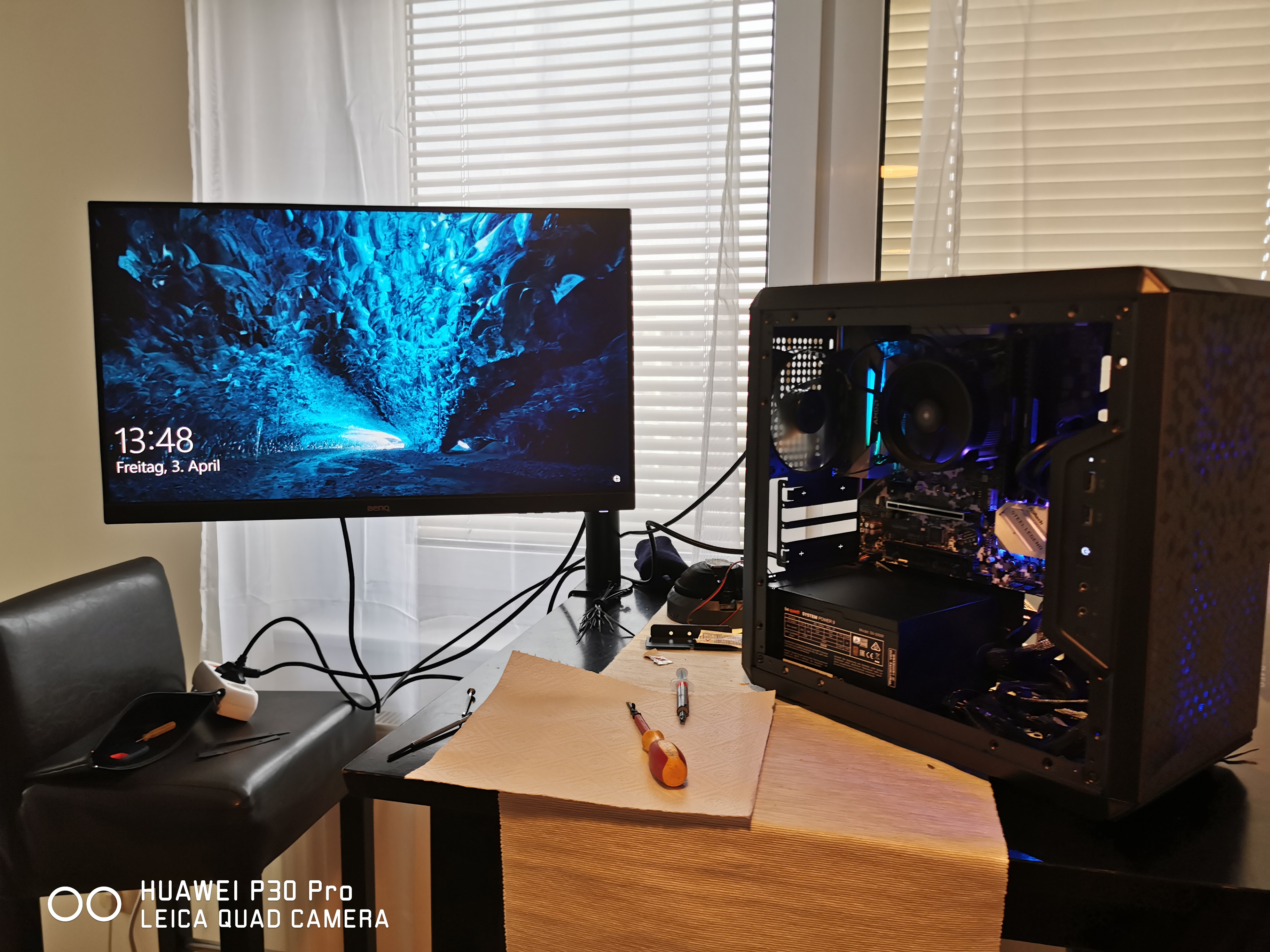

Leute jetzt bin ich sprachlos, hab den Kühler zum 3x jetzt draufgeacheuabt und es geht. ES KANN NICHT AN DER SCHRAUBE OBEN LINKS GELEGEN HABEN ODER? HAHAHAHAH
