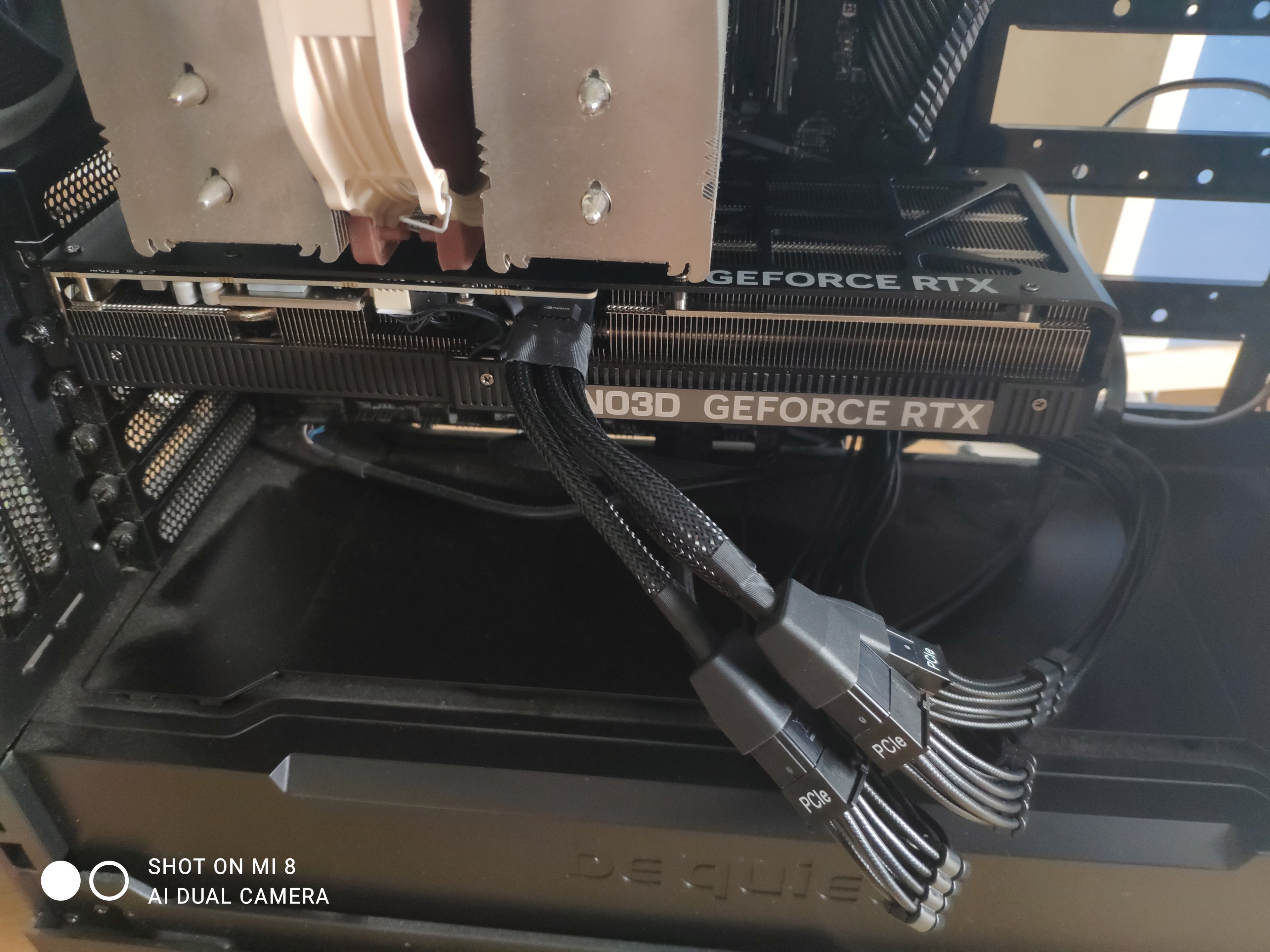

Ich habe heute von einer RTX2060 und einem BeQuiet Straight Power (600w) auf die oben verlinkten Komponenten getauscht. Wenn ich boote laufen die CPU/Gehäuselüfter aber der der GPU nicht. Weiters bekomme ich auch kein Bild am Monitor angezeigt.
Stecker kontrolliert und kräftiger reingedrückt damit sie sicher angesteckt sind.

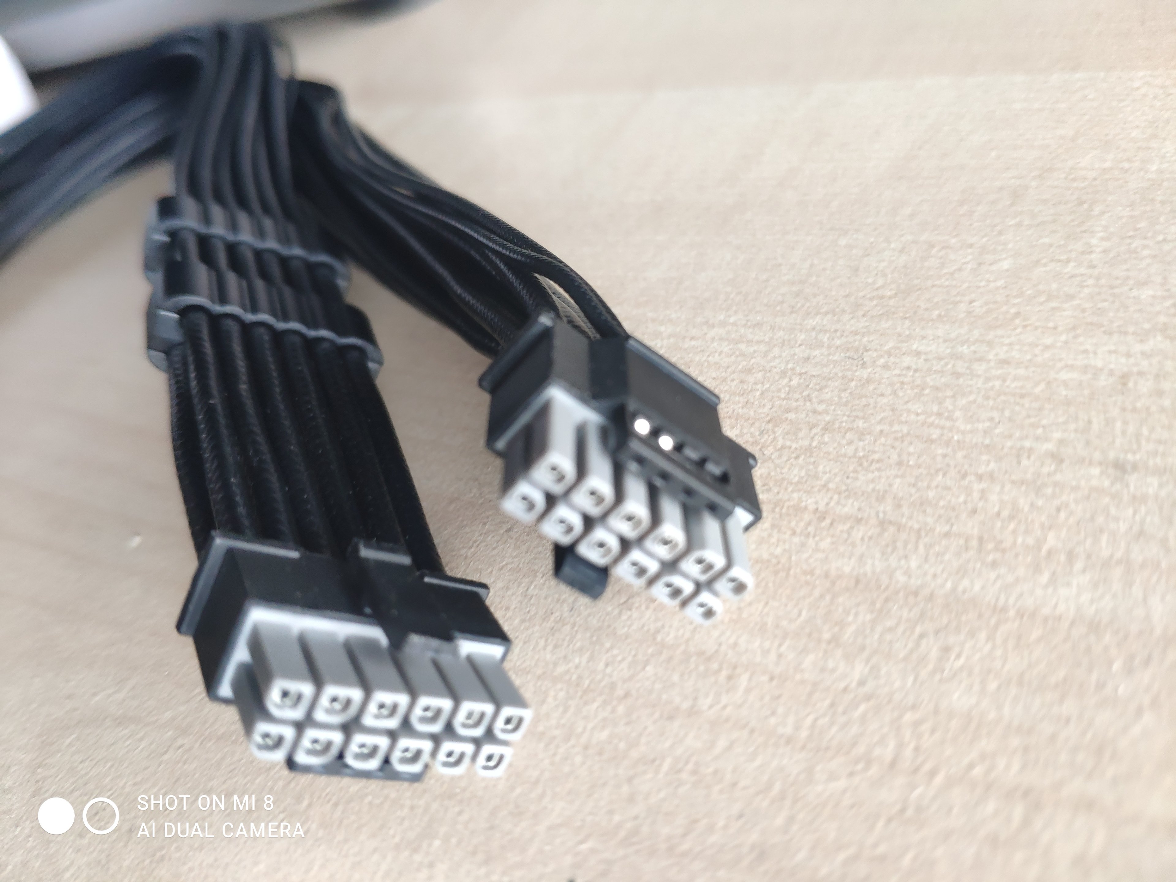

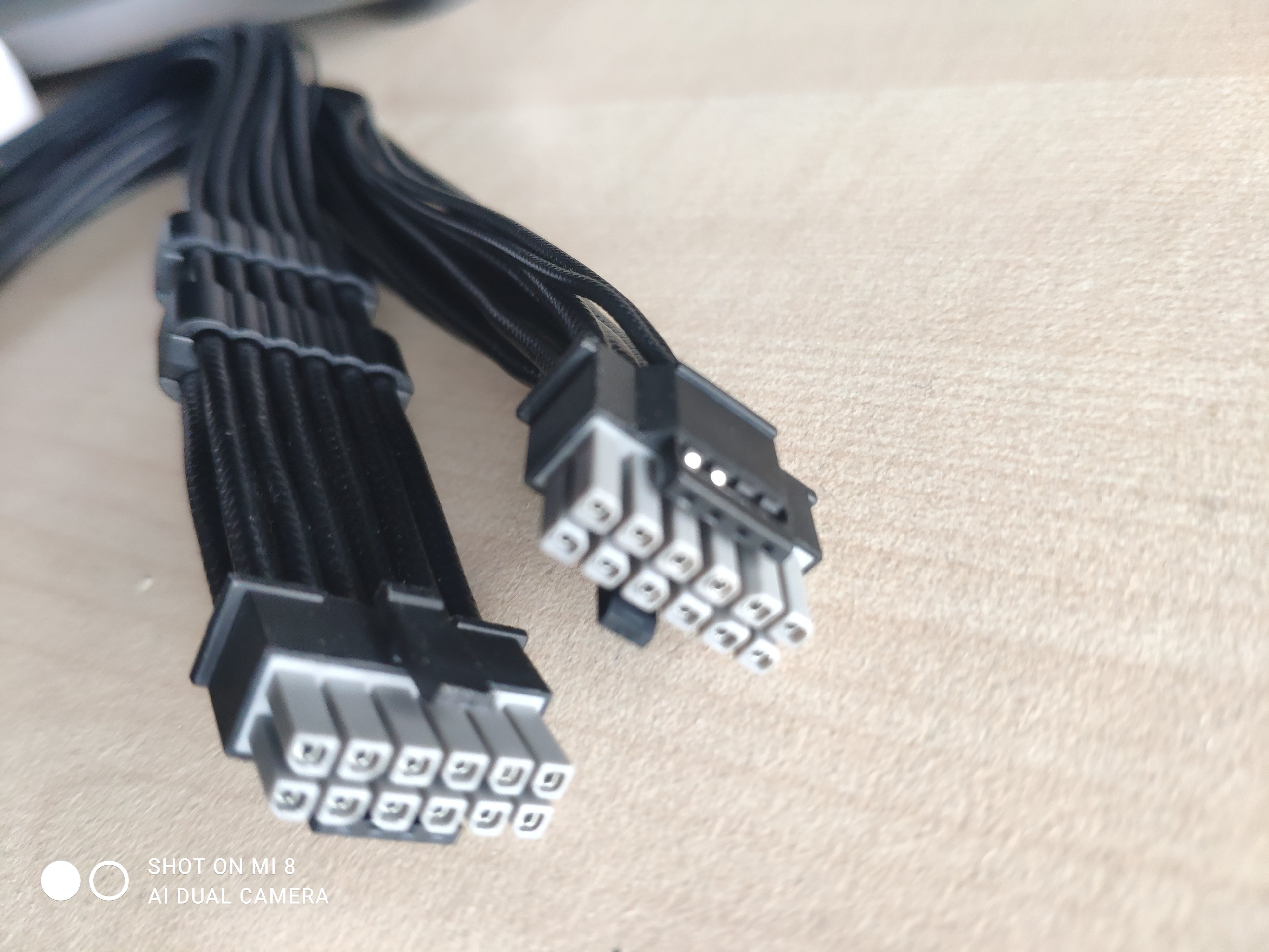

um sicher zu gehen ein Bild vom mitgelieferten Adapter der GPU incl. Anschluss, diese werden dann am Netzteil zu 3x Type4 8Pins

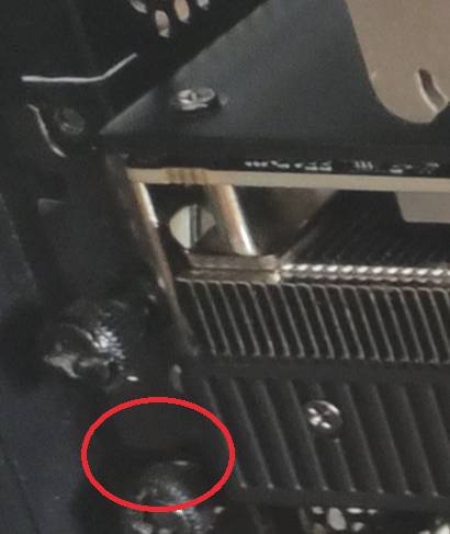

Nur fürs protokoll: Hast du die Grafikkarte auch schon einmal raus und wieder rein gesteckt? also in den PCIe slot?

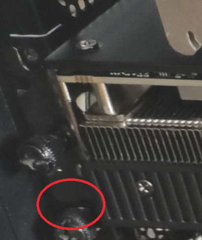

Ist hier etwas überlappt und somit die GPU nicht ganz eingesteckt?

des weiteren hat das Netzteil doch einen 24pin Anschluss für diese Grafikkarte. Bau diesen komischen Adapter da ab

Es sieht tatsächlich so aus, als wenn die Grafikkarte nicht richtig im Slot steckt.
Und die obere Schraube ist auch gar nicht drin...^^
Also: Nochmal ausbauen, richtig einbauen und darauf achten, dass die Verriegelung einhakt und dann ohne Stromadapter anschließen.

Hatte sie davor schon ohne Stromadapter angesteckt (sofern das am Bild im Anhang hier dieser Anschluss ist)
ebenso kein Bild, hab den Adapter angesteckt weil in der Beschreibung der Installation von der GPU das so mit dem Adapter stand. Einen anderen Monitoranschluss hab ich ebenfalls versucht.
Karte neu eingesetzt, ist/war im Mainboard eingerastet, nur die Schraube war nicht angezogen.

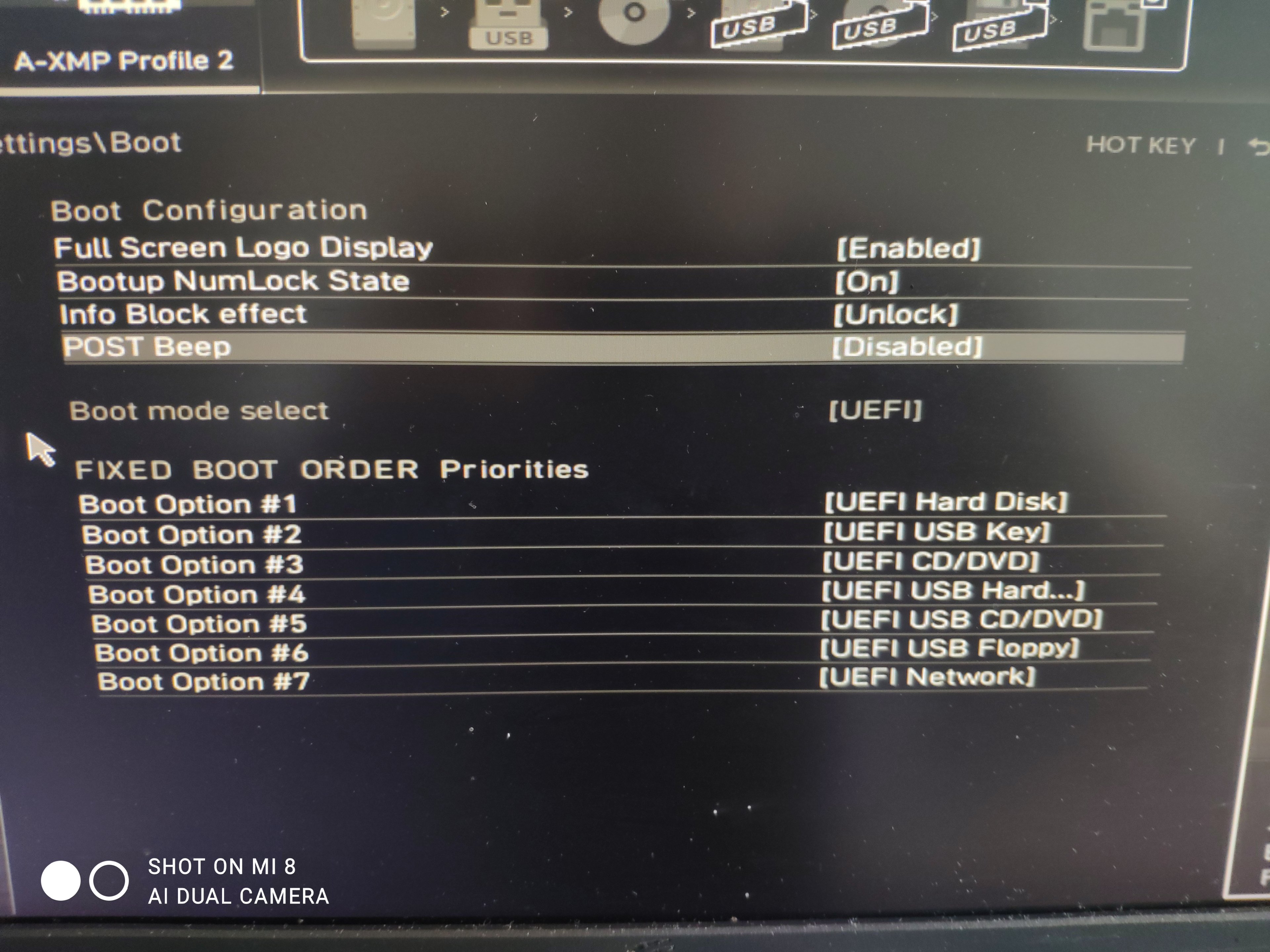

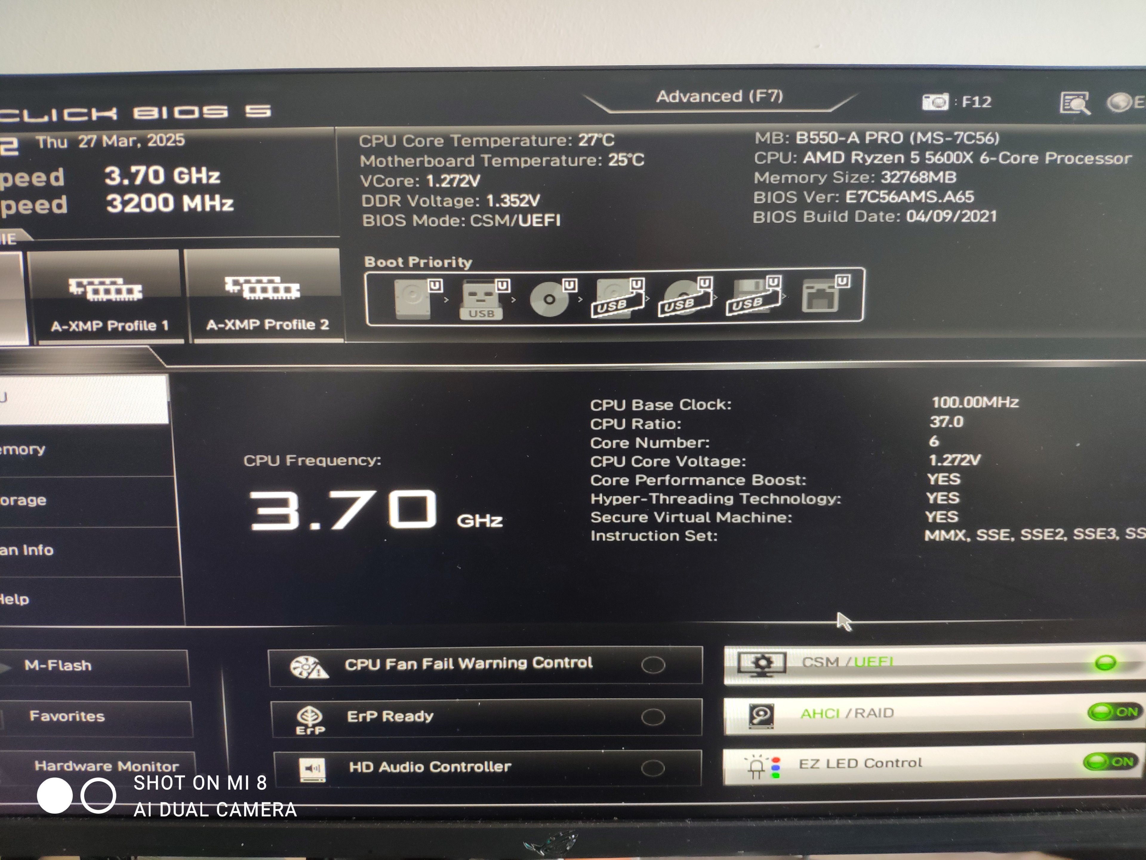

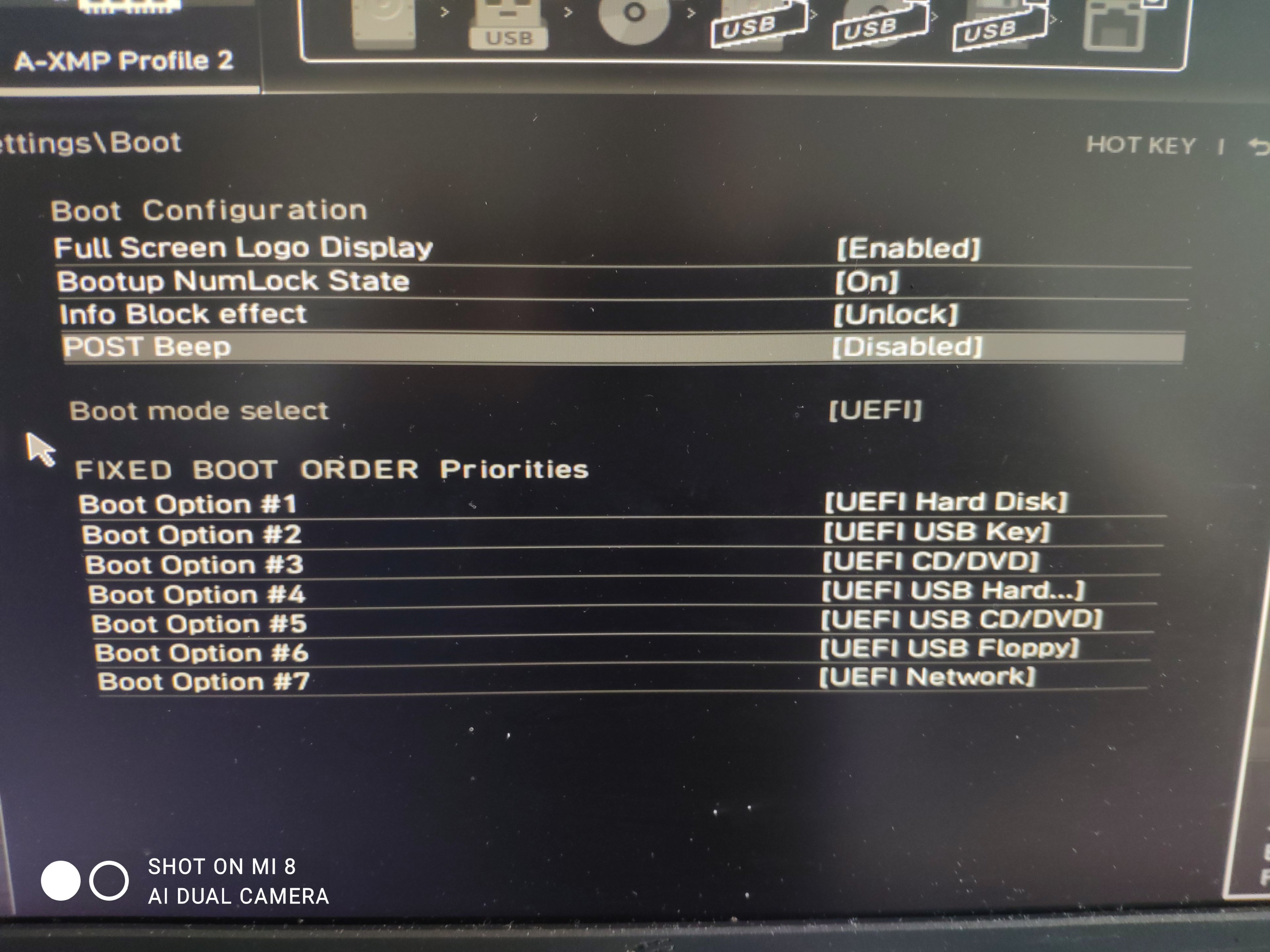

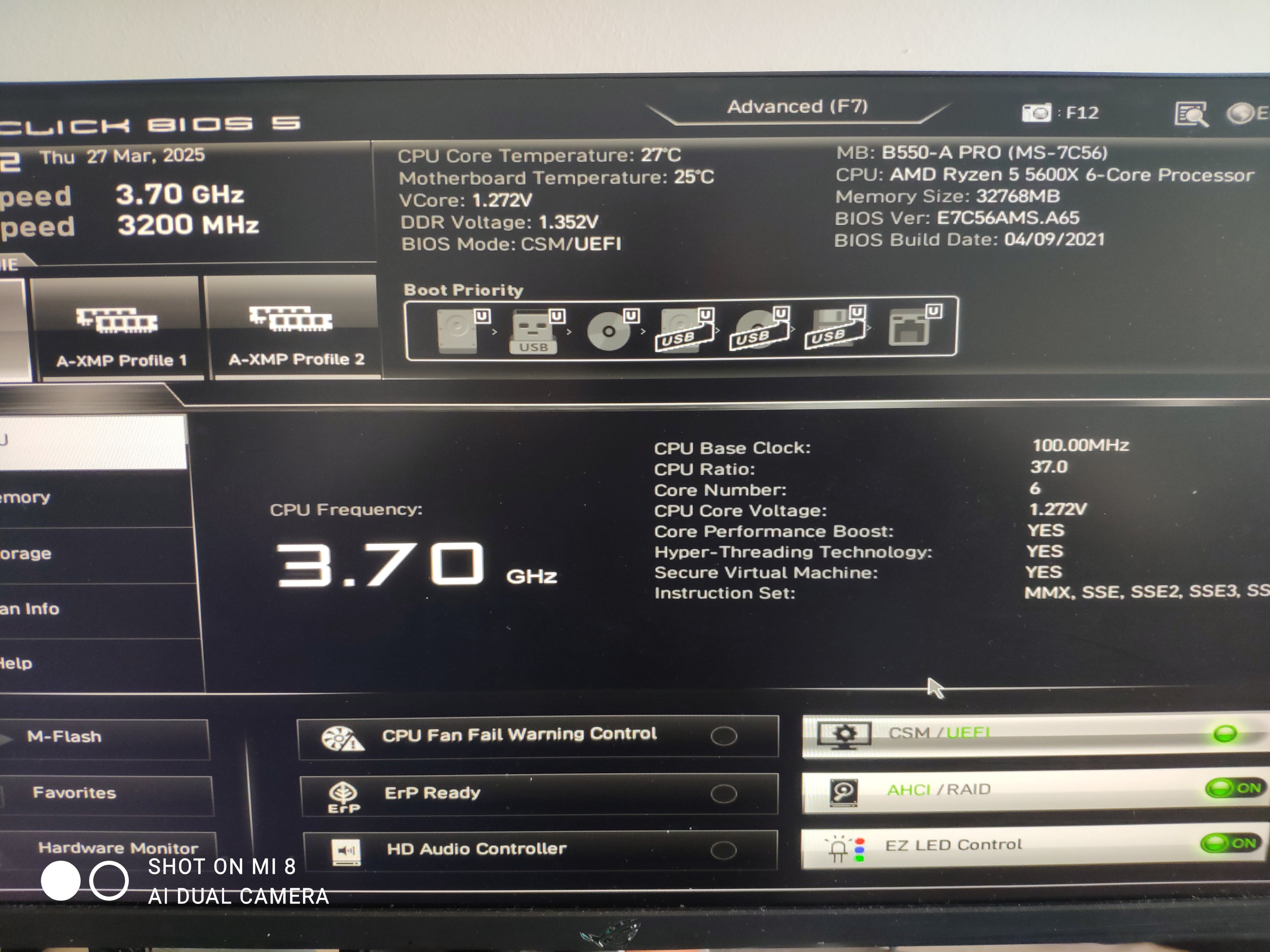

Das CPU Kabel war nicht angeschlossen :D Booten geht jetzt mit Bild und alter GPU, komme aber nicht über das Bios hinaus. Hat sich da evtl etwas verstellt?
Reaktionen: Dandelion
Um das auszuschließen, kannst du im BIOS einfach die Standardeinstellungen laden ("load optimized defaults" oder so ähnlich), was laut Handbuch mit der Taste F6 gehen sollte.
Musst dann im Anschluss nur wieder Sachen wie das XMP-Profil, die Bootreihenfolge, Secure Boot an/aus und CSM an/aus anpassen, wie es für dein System und die vorhandene Windows-Installation passend ist.

Leider kenne ich das Asrock BIOS nicht so gut. Aber du solltest dein Bootmedium auswählen können. Wird die richtige Platte angezeigt?
Ist vermutlich die CSM/UEFI Einstelllung im Boot-Menüordner.
Wenn es auf CSM steht, bootet ein GPT Datenträger nicht.
Auf den Bildern ist UEFI und AHCI am leuchten, sollte also beides aktiv sein.
wird die boot platte im Bios(uefi) angezeigt? wahrscheinlich nicht.
dann stell doch mal auf csm um.
