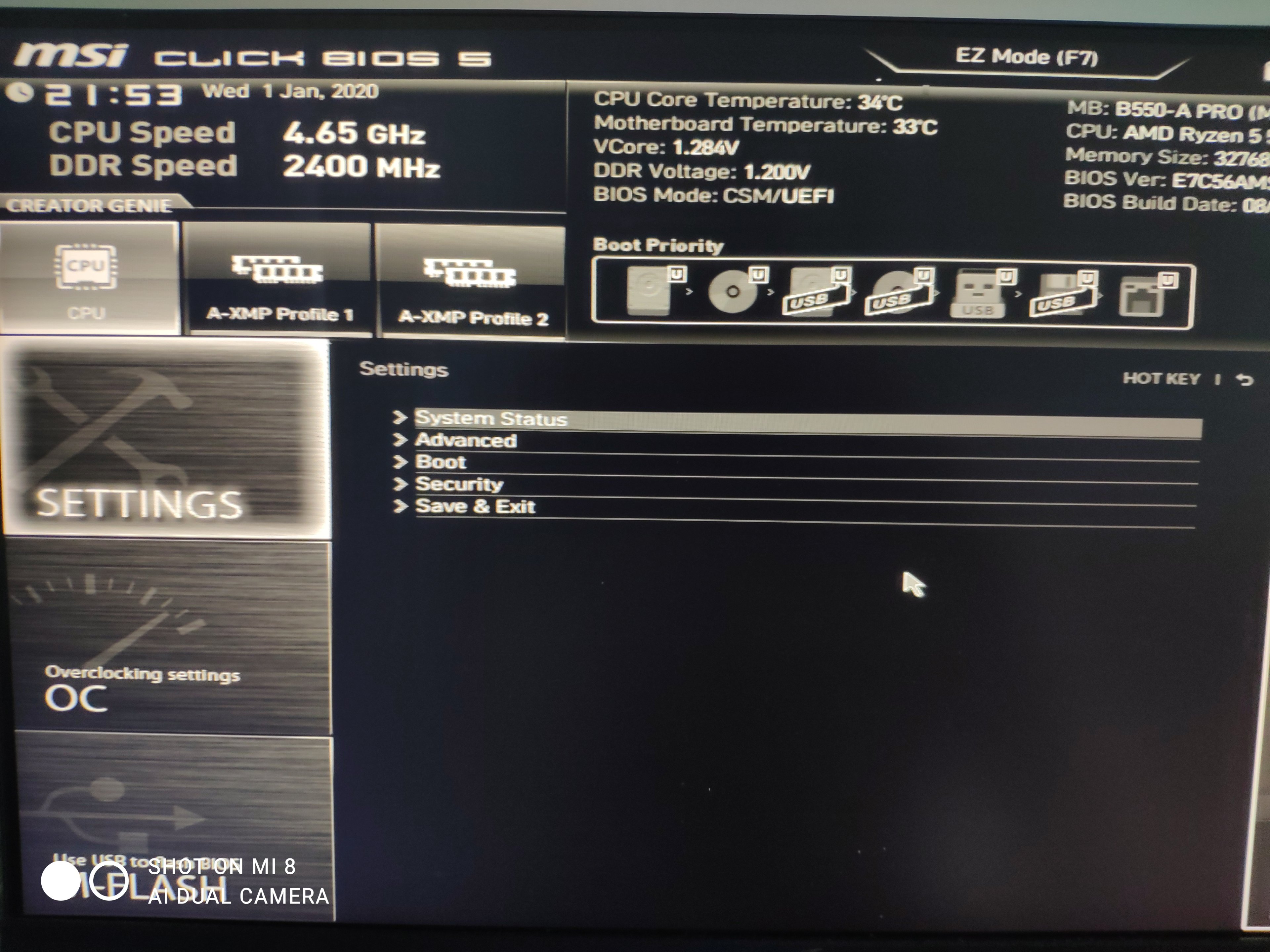

Habe jetzt mal das Biosupdate gemacht auf das aktuellste, brachte nichts.

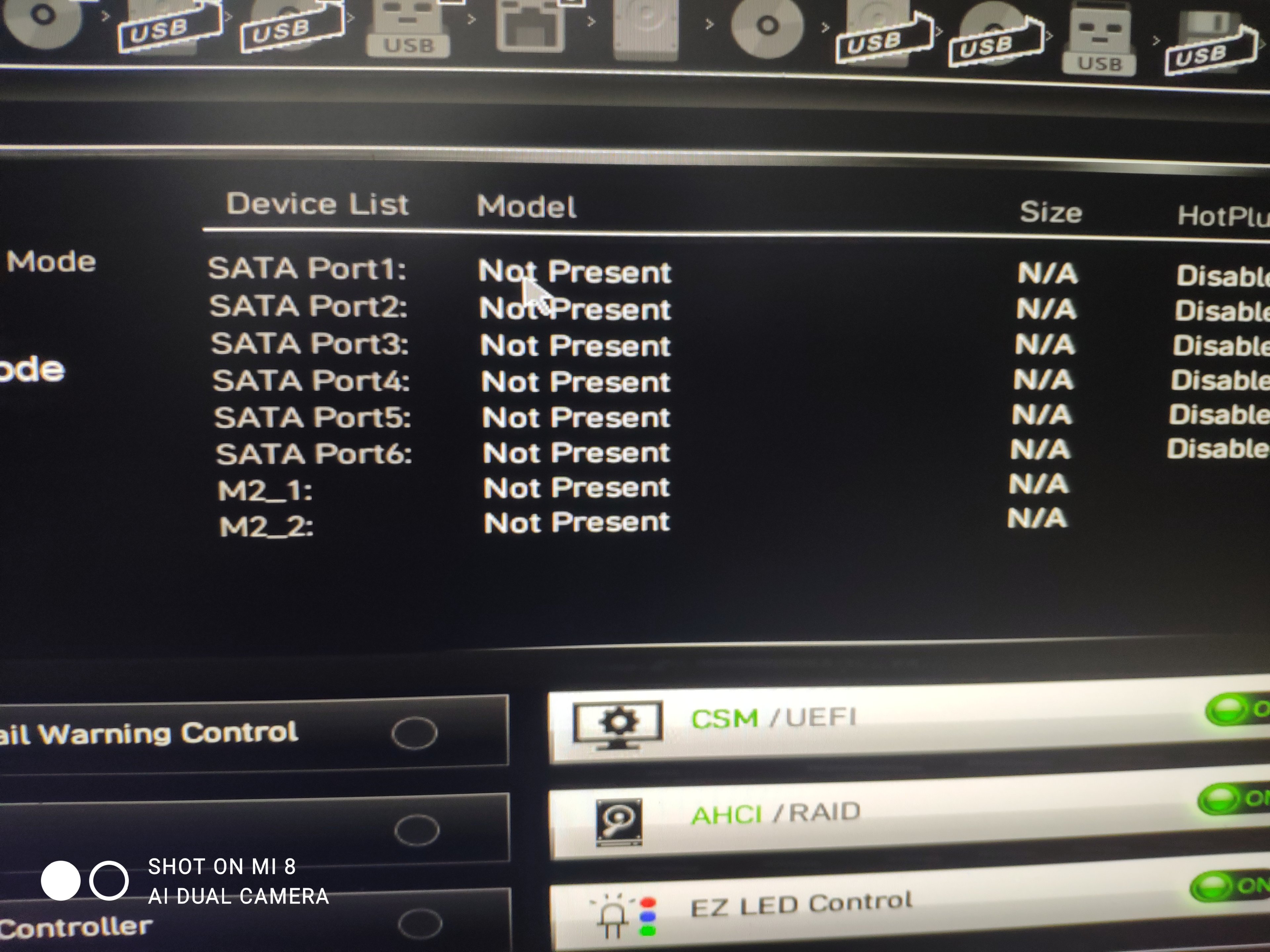

Aktuell ist das Problem: Die EZ Debug LED auf dem MB leuchtet bei "BOOT", es wird keine der 2 SSD´s erkannt.

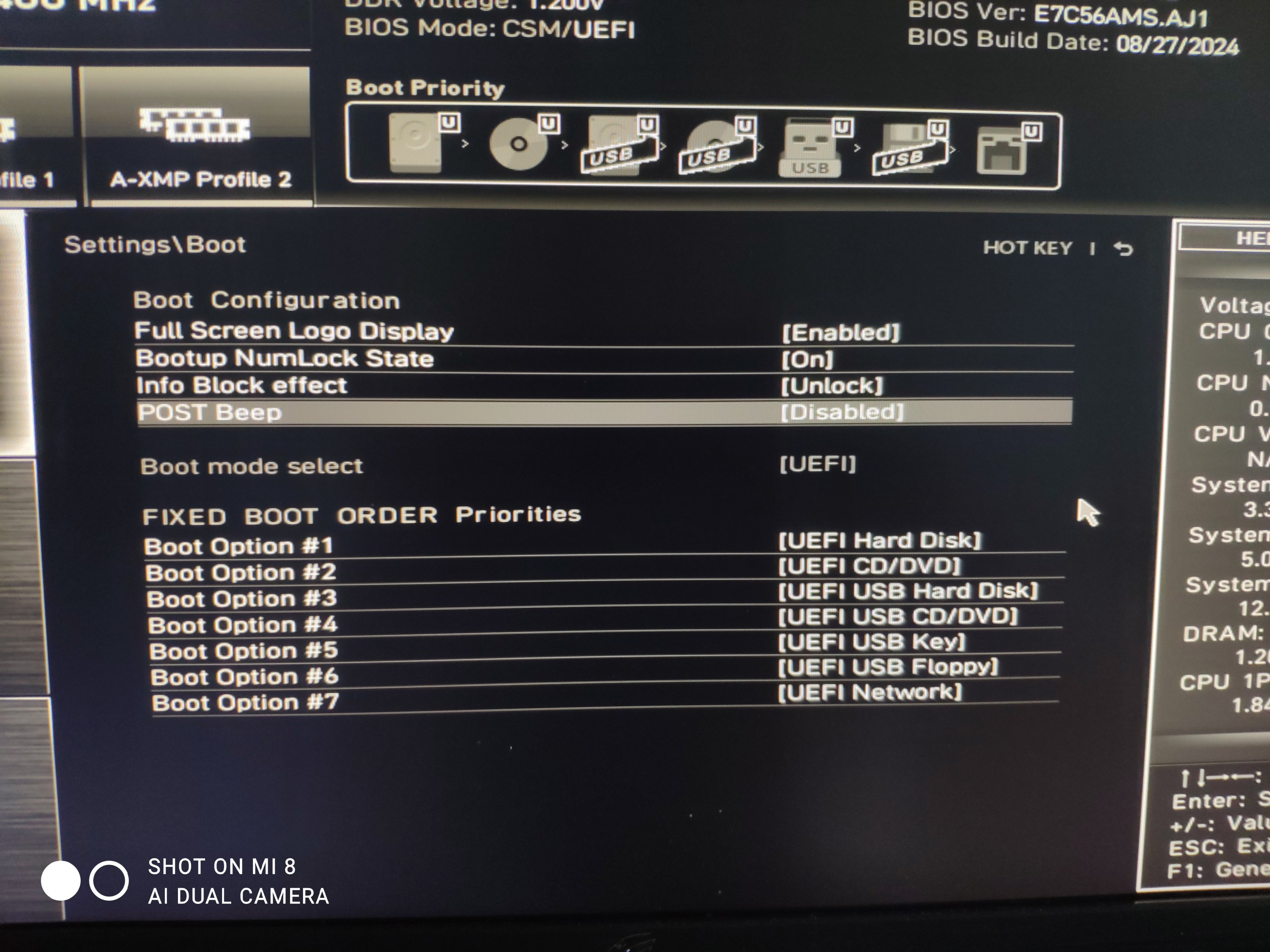

Hab auf dem MB schon umgesteckt, brachte nichts. Auf CSM stellen ebenso nicht wie man auf dem Bild sehen kann.

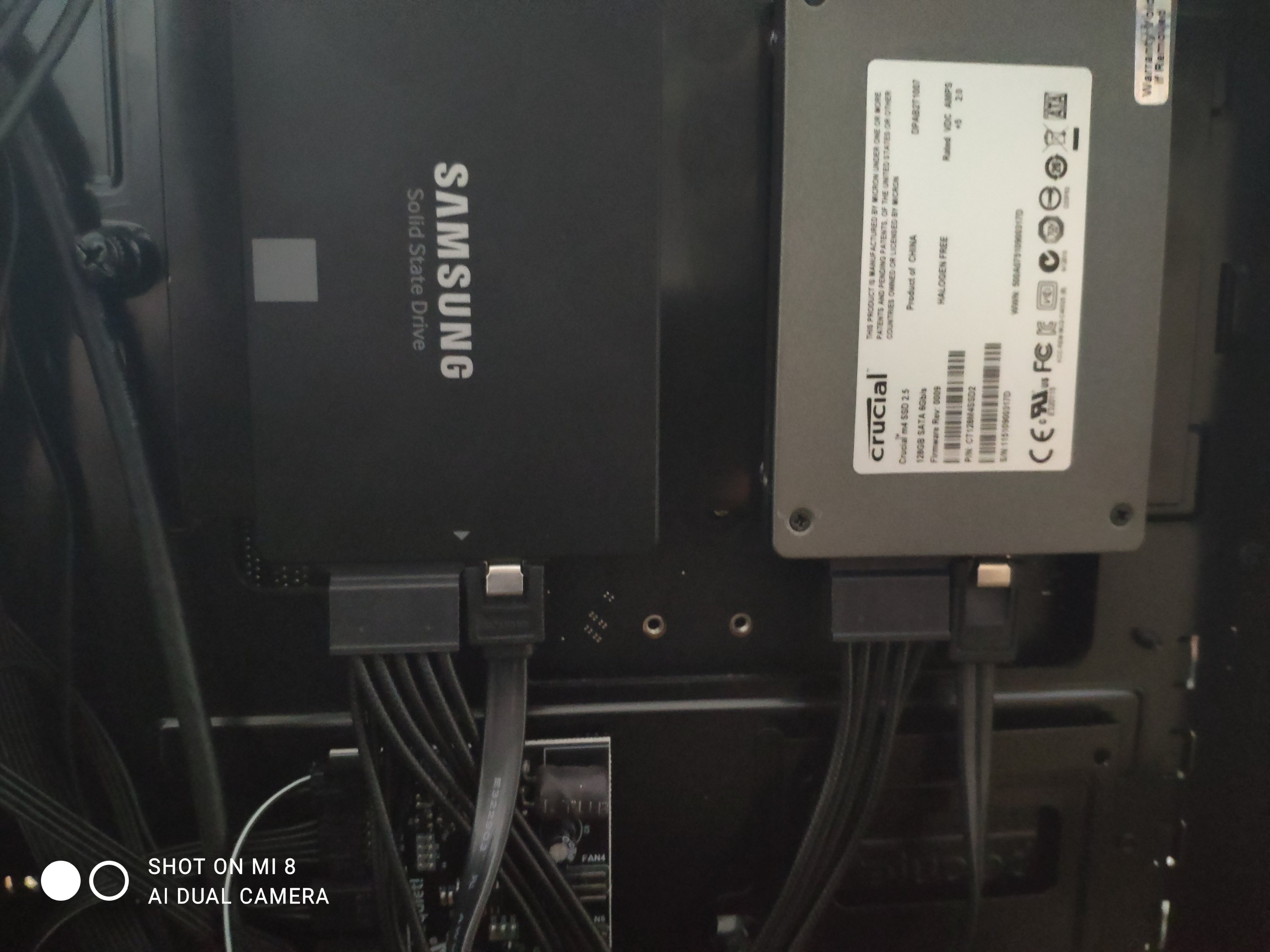

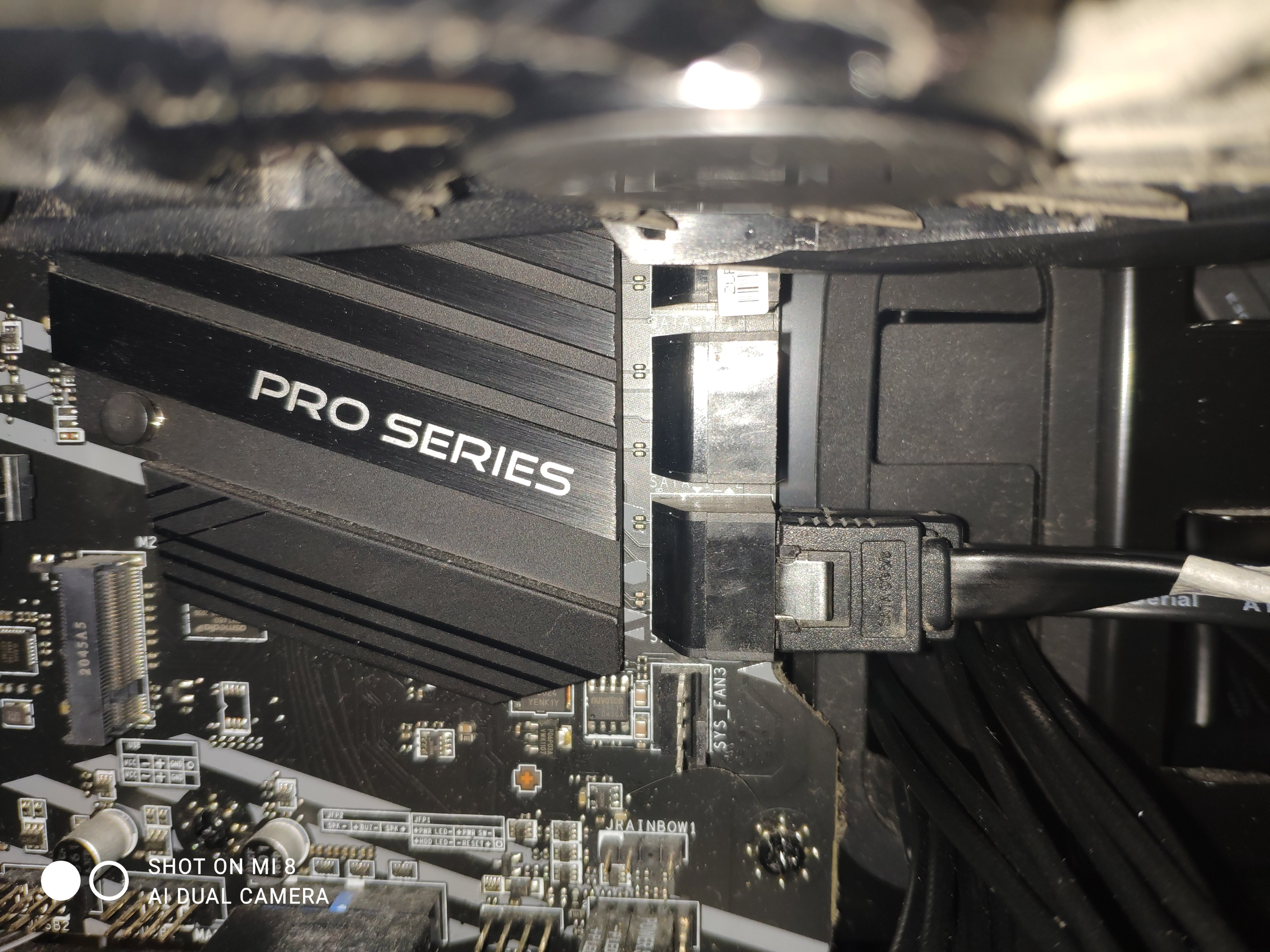

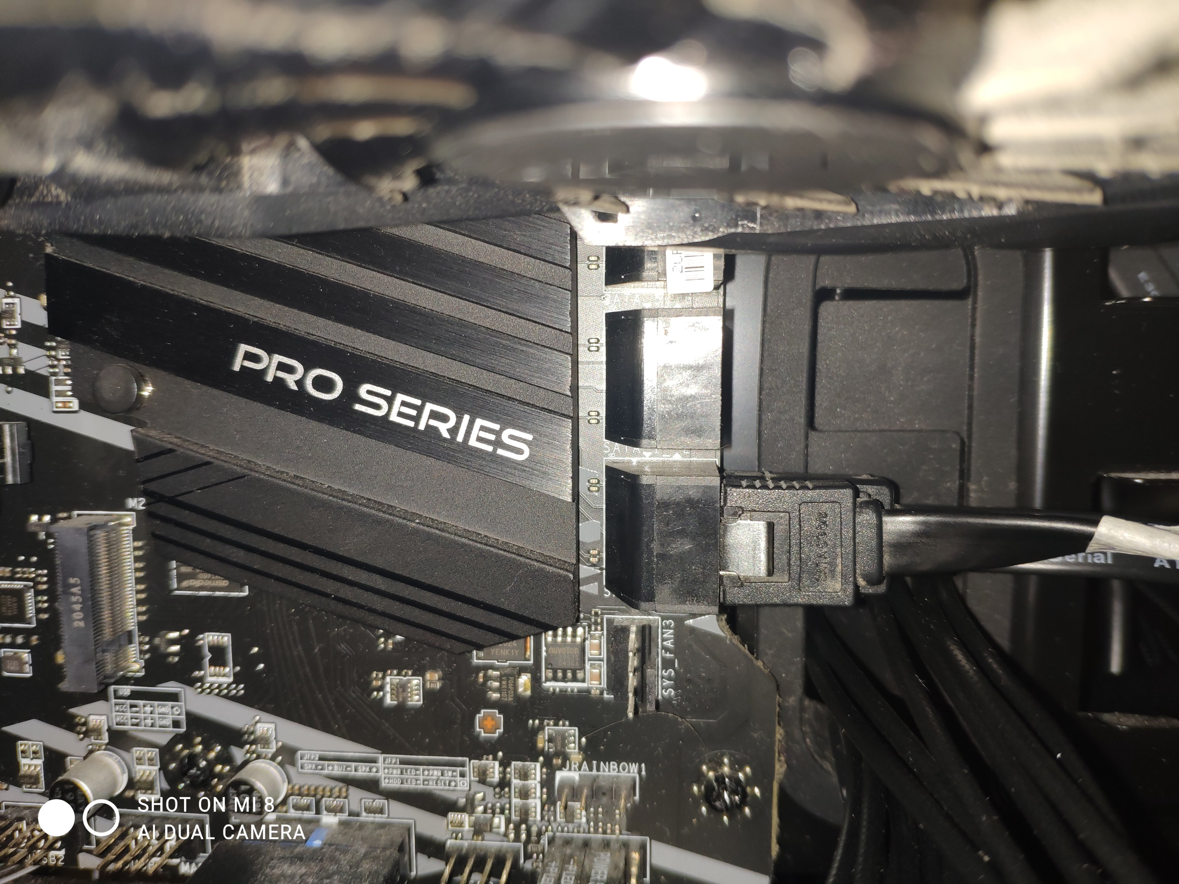

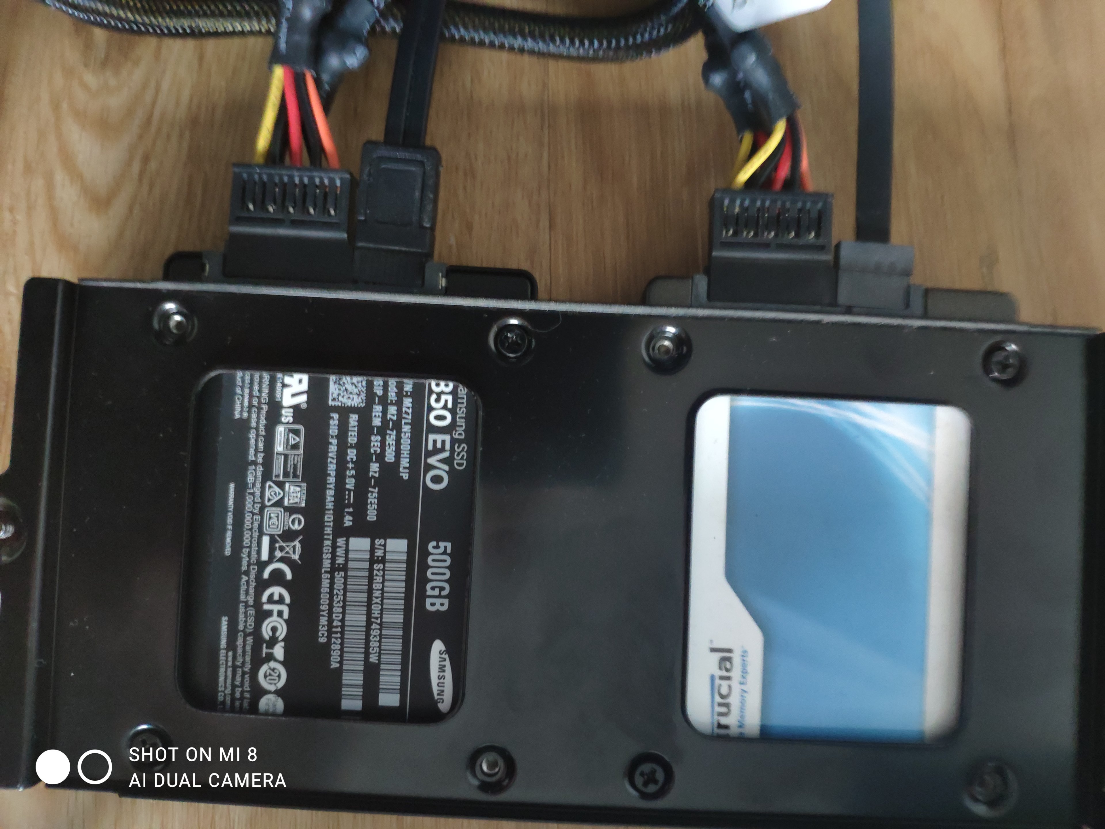

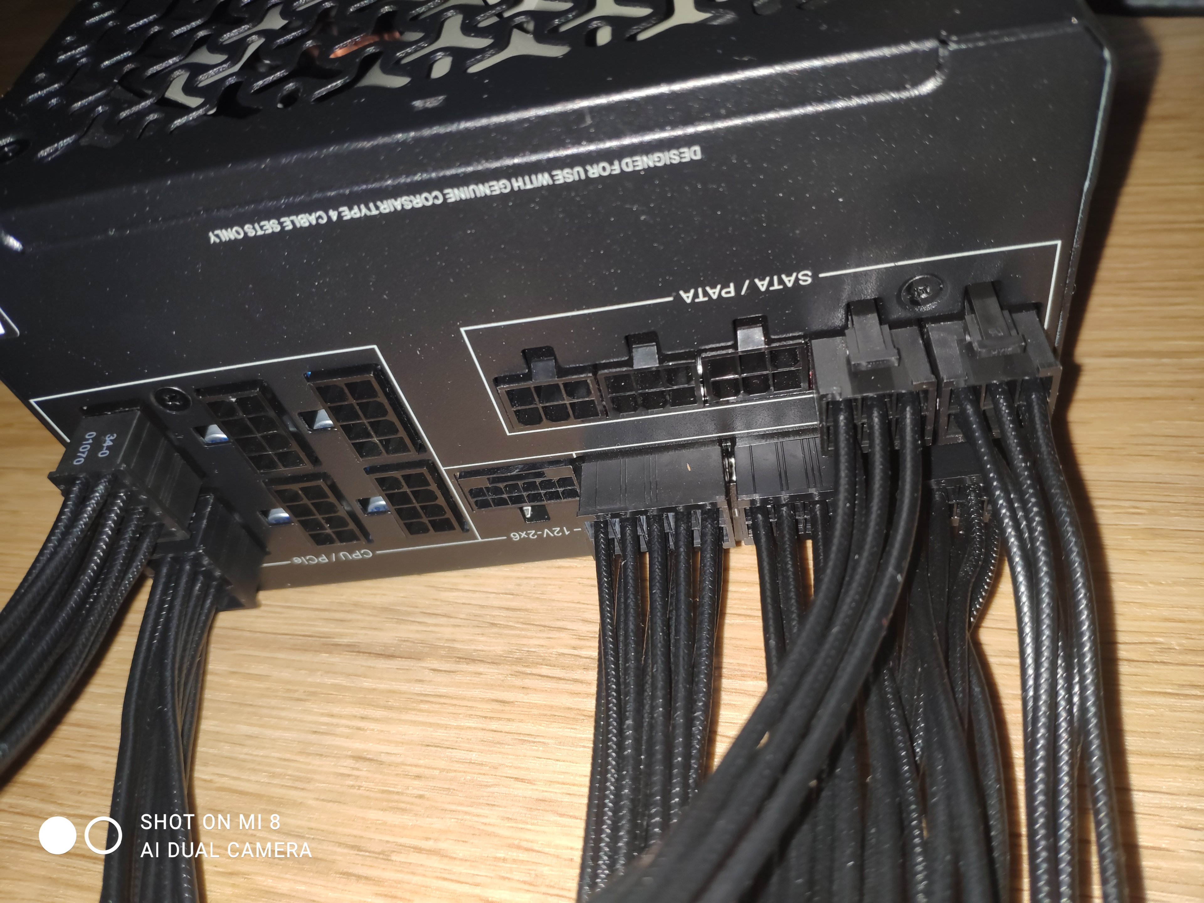

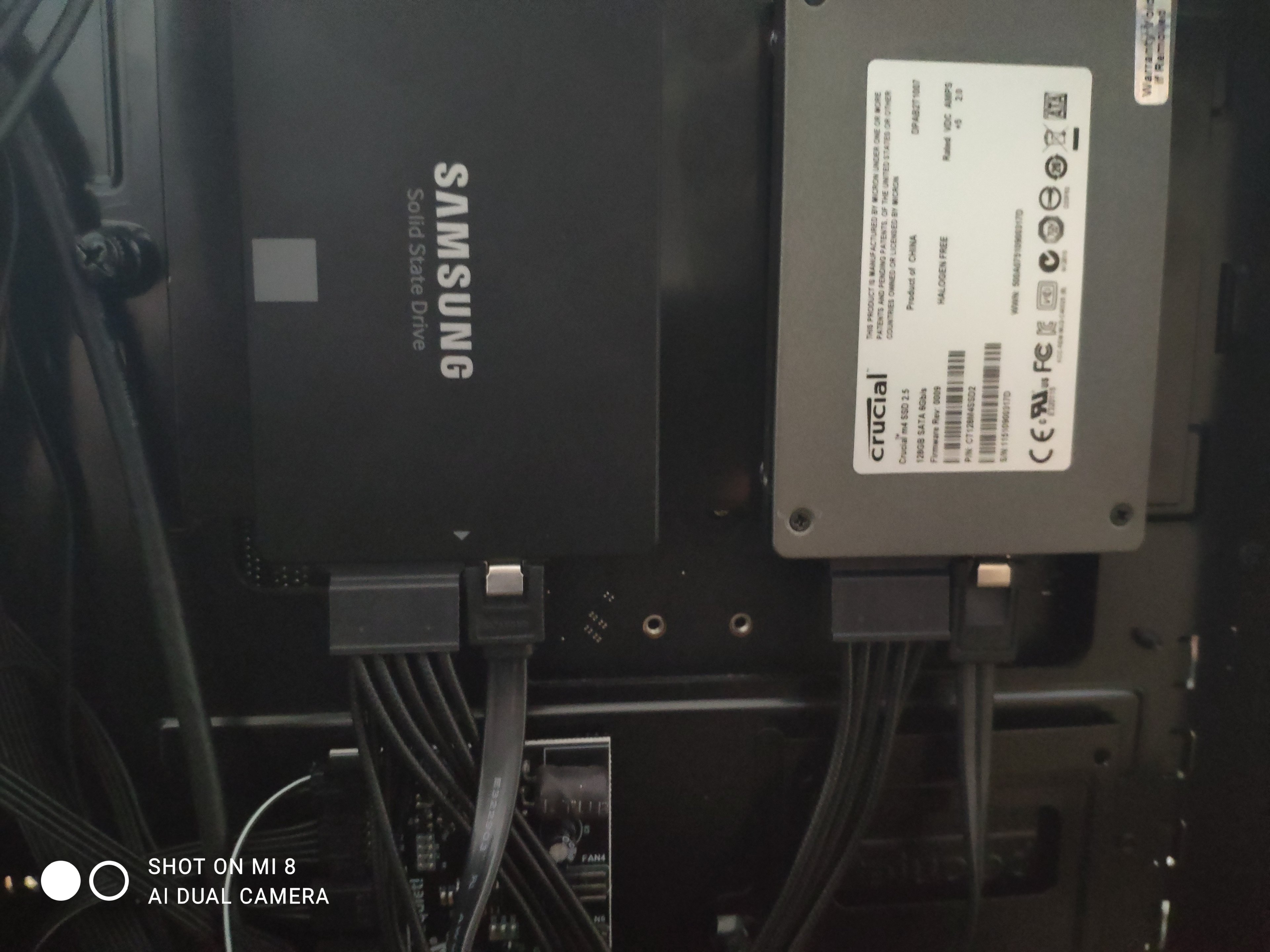

Sieht am Bild aus als wäre bei der rechten ein Spalt, der Stecker ist aber auf Anschlag.

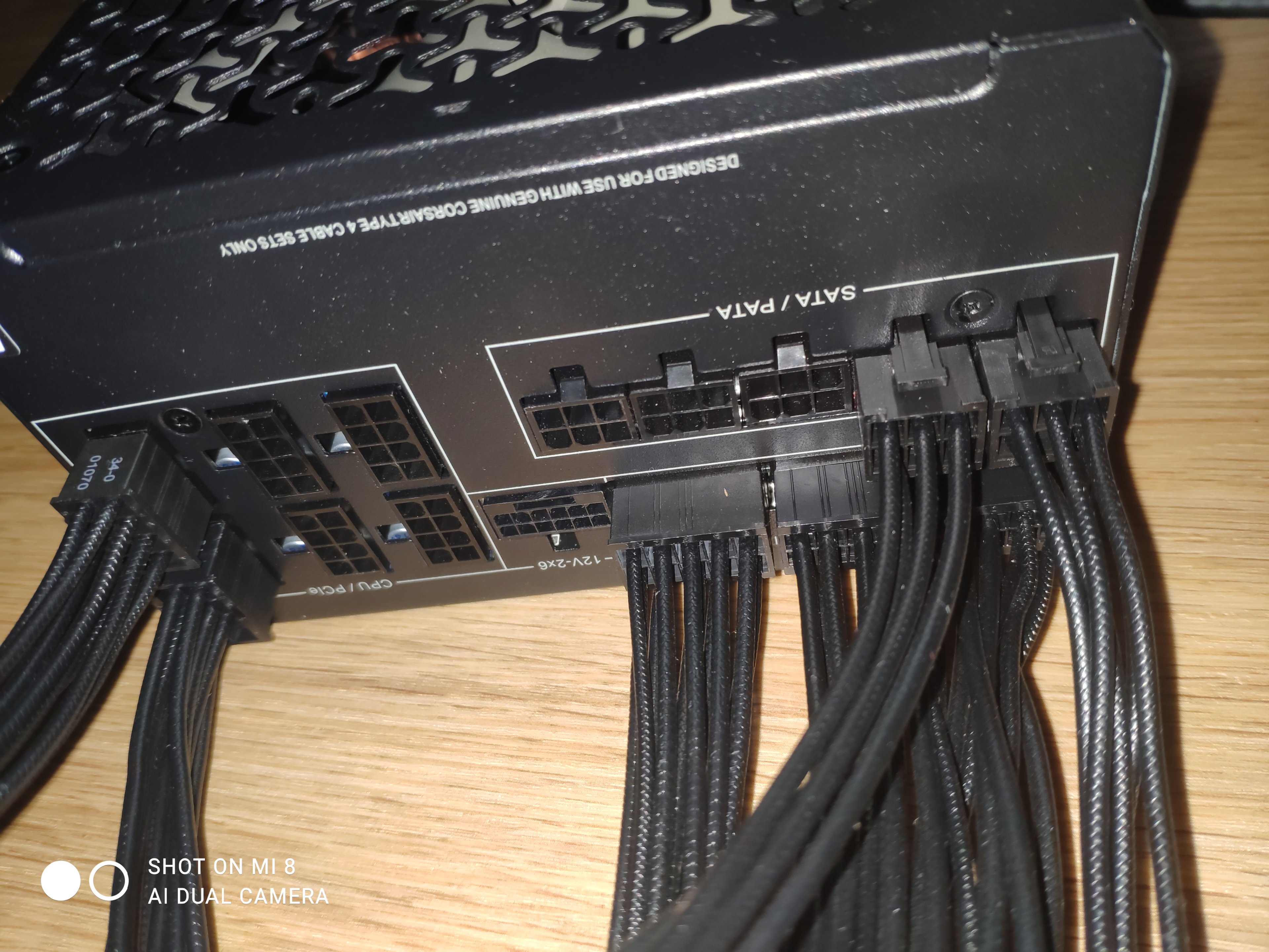

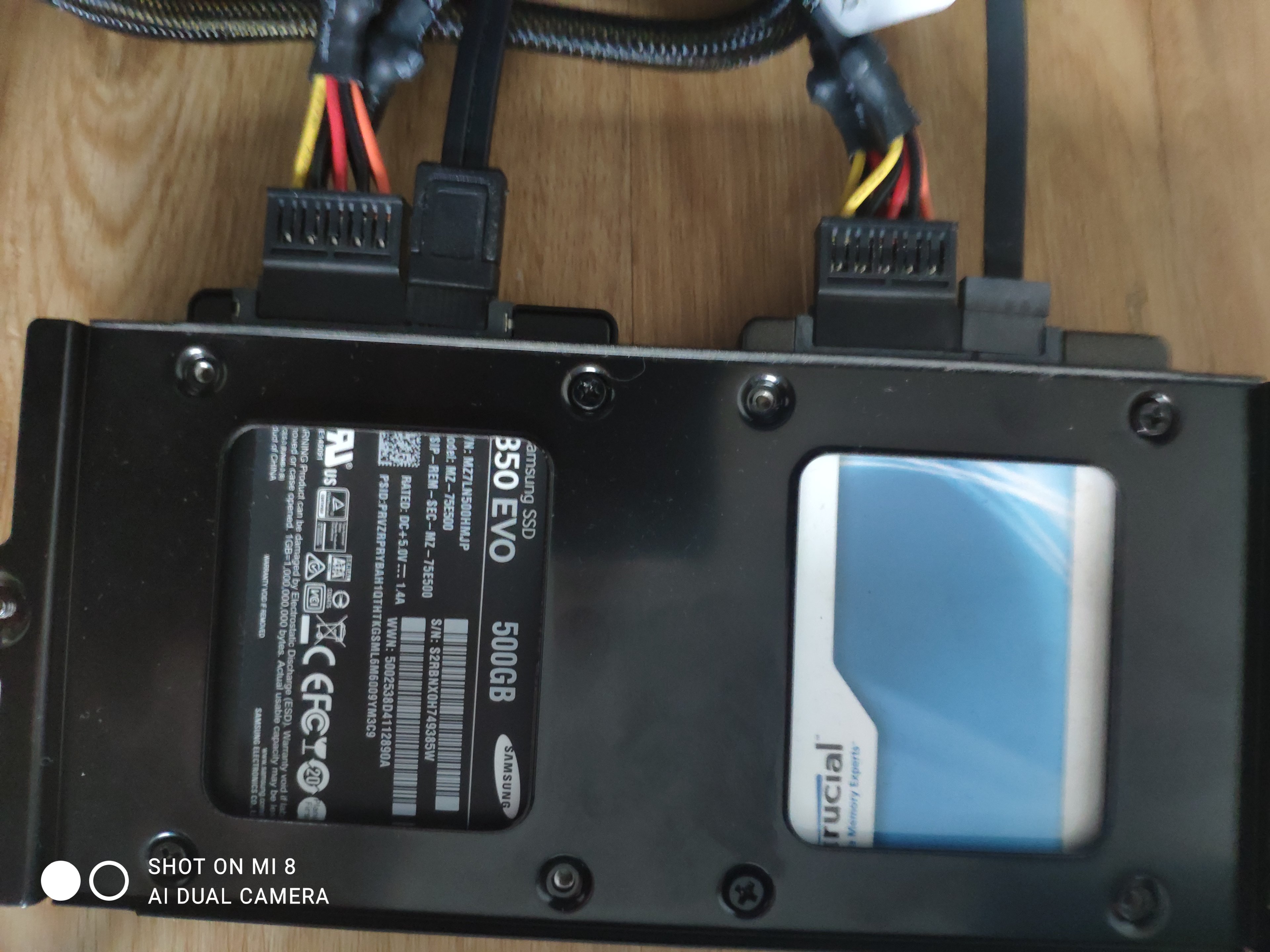

Rechts oben (beide Stecker) da ich gerade zum testen jede SSD auf einem Stecker habe.

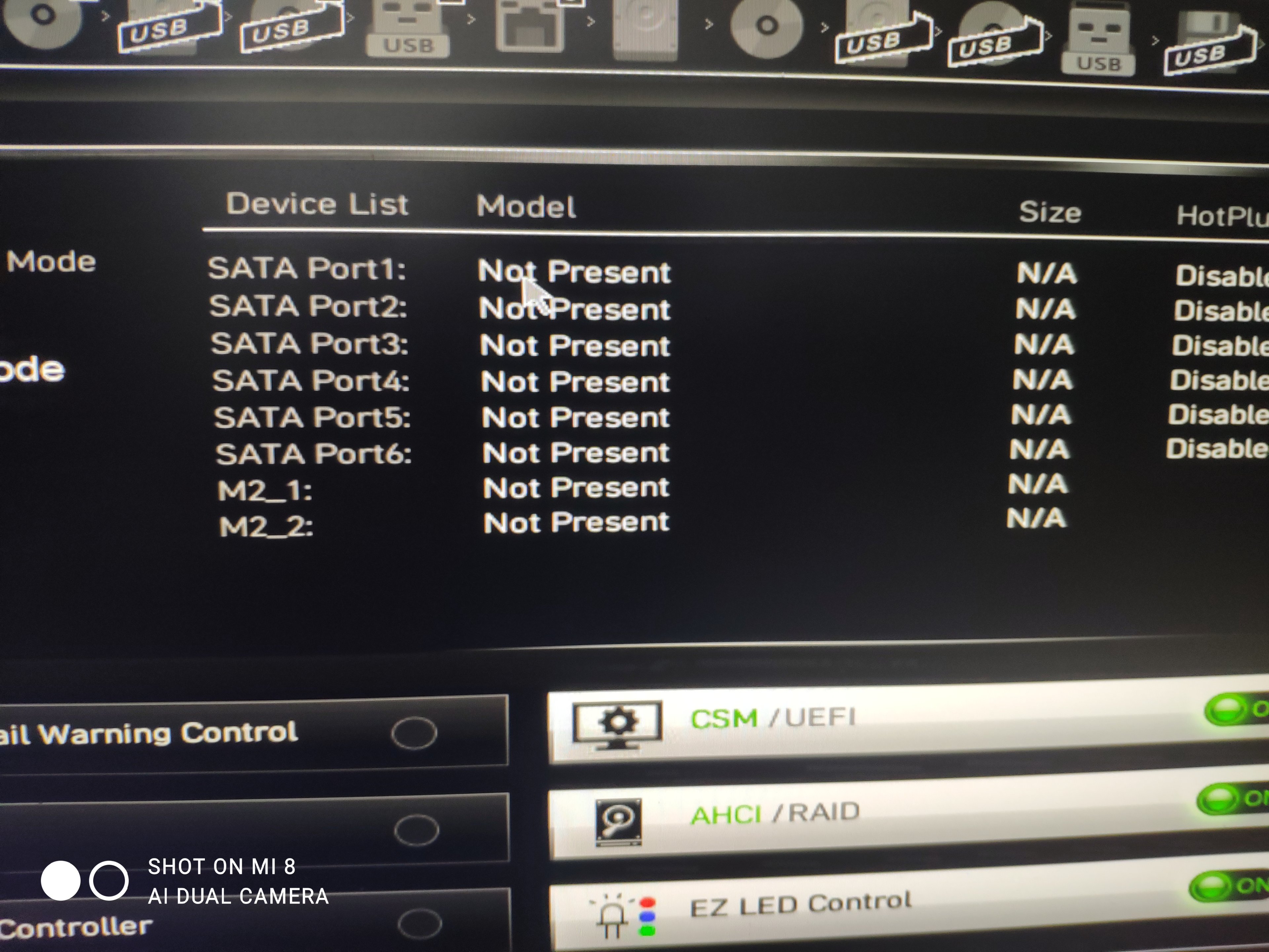

Hab die Batterie entfernt und nach 2min wieder eingesetzt. Eine Festplatte wird jetzt erkannt (Sata Slot5), jenachdem welche SSD ich anschließe wird diese angezeigt im Bios. Ein normales hochfahren ins Windows passiert aber nicht. Aktuell versuche ich gerade diverse SATA Buchsen und Kabel Kombinationen in der Hoffnung das beide SSD´s erkannt werden.

Was kann das sein: Sata Slot 5 + 6 funktionieren (getestet), beide SSD´s ebenfalls ABER nur wenn ich einen Sataslot und 1 SSD anschließe. Schließe ich beide SSD´s an auf Slot5+6 wird nur eine angezeigt. Habe gerade ein neues SATA Kabel gekauft weil ich dachte evtl ist eines kaputt, brachte nichts.
Auf Sataslot 1-4 wird die SSd mit neuem Kabel ebenfalls nicht angezeigt

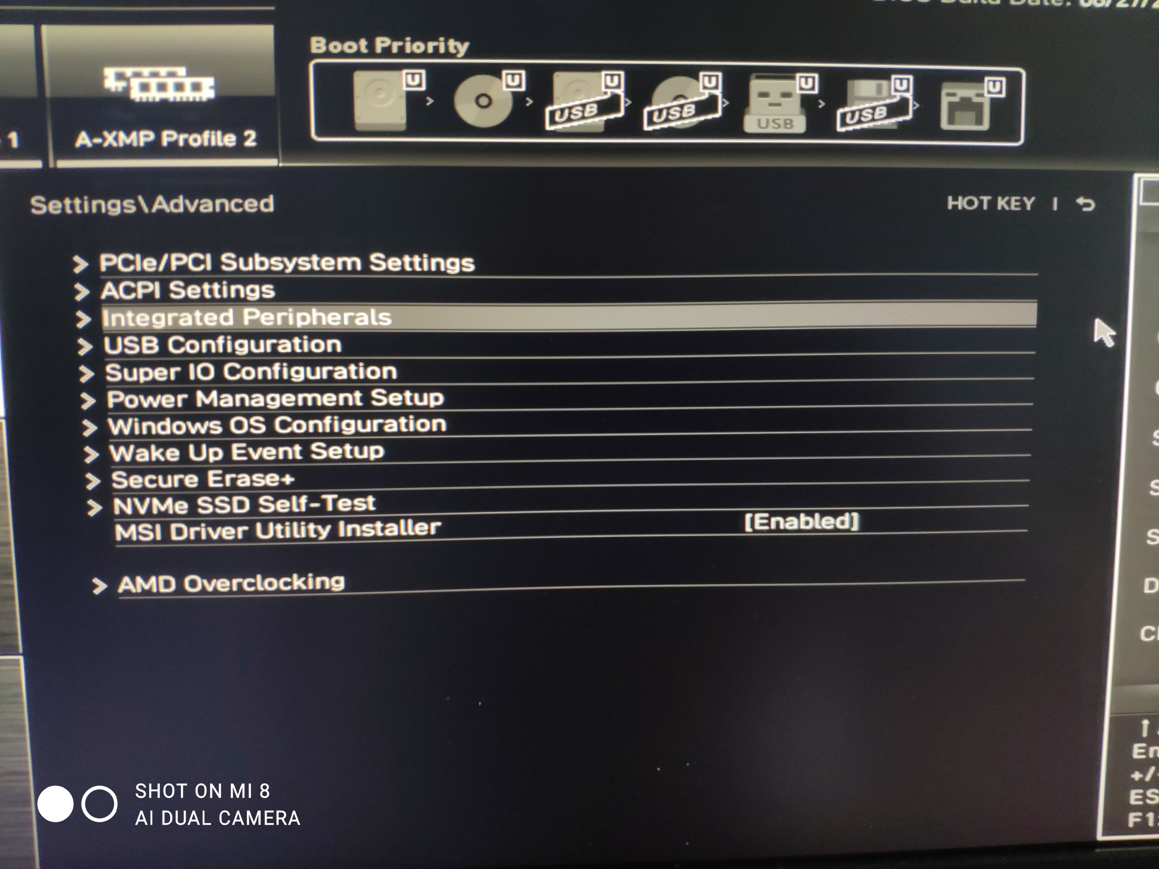

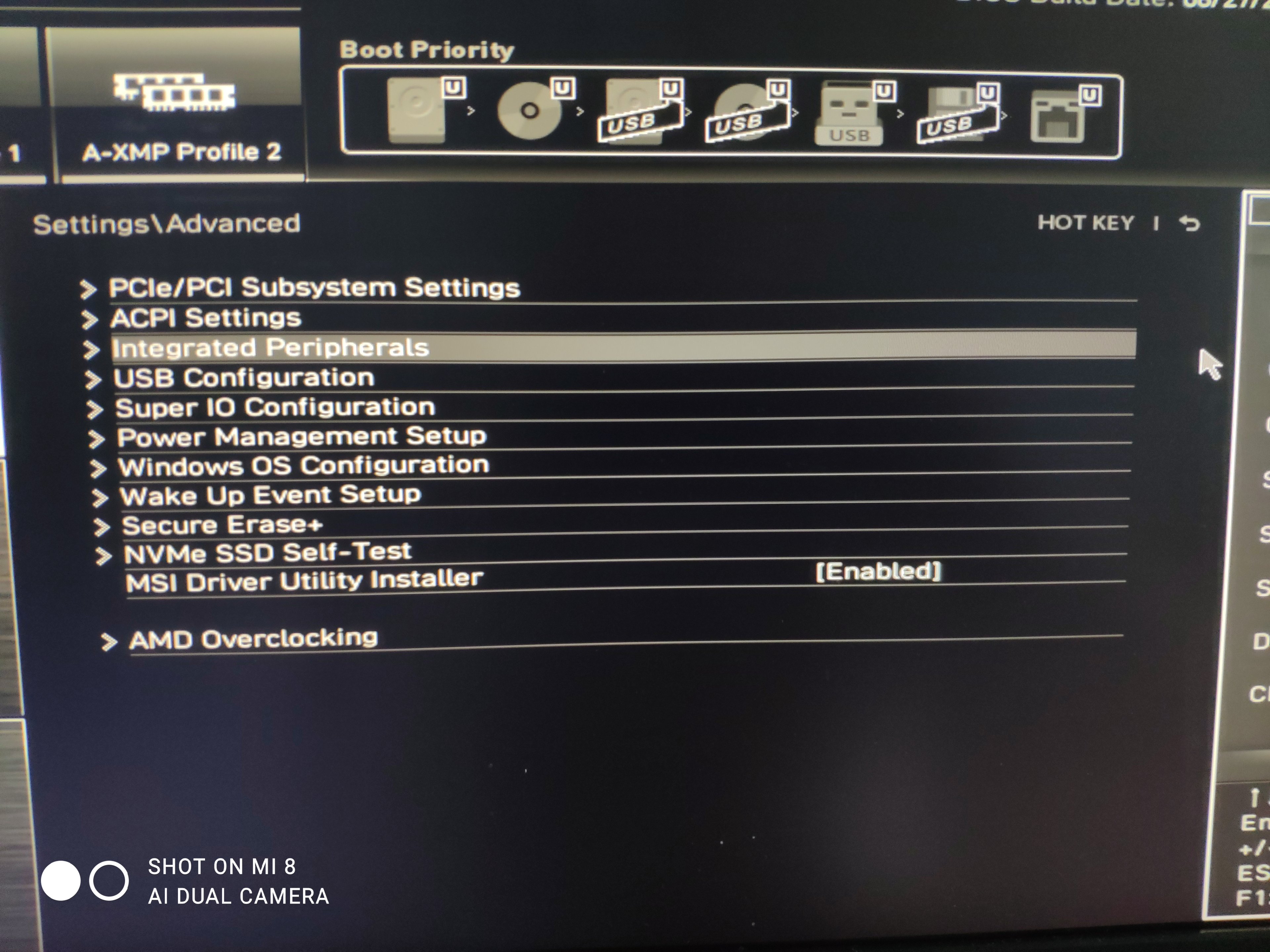

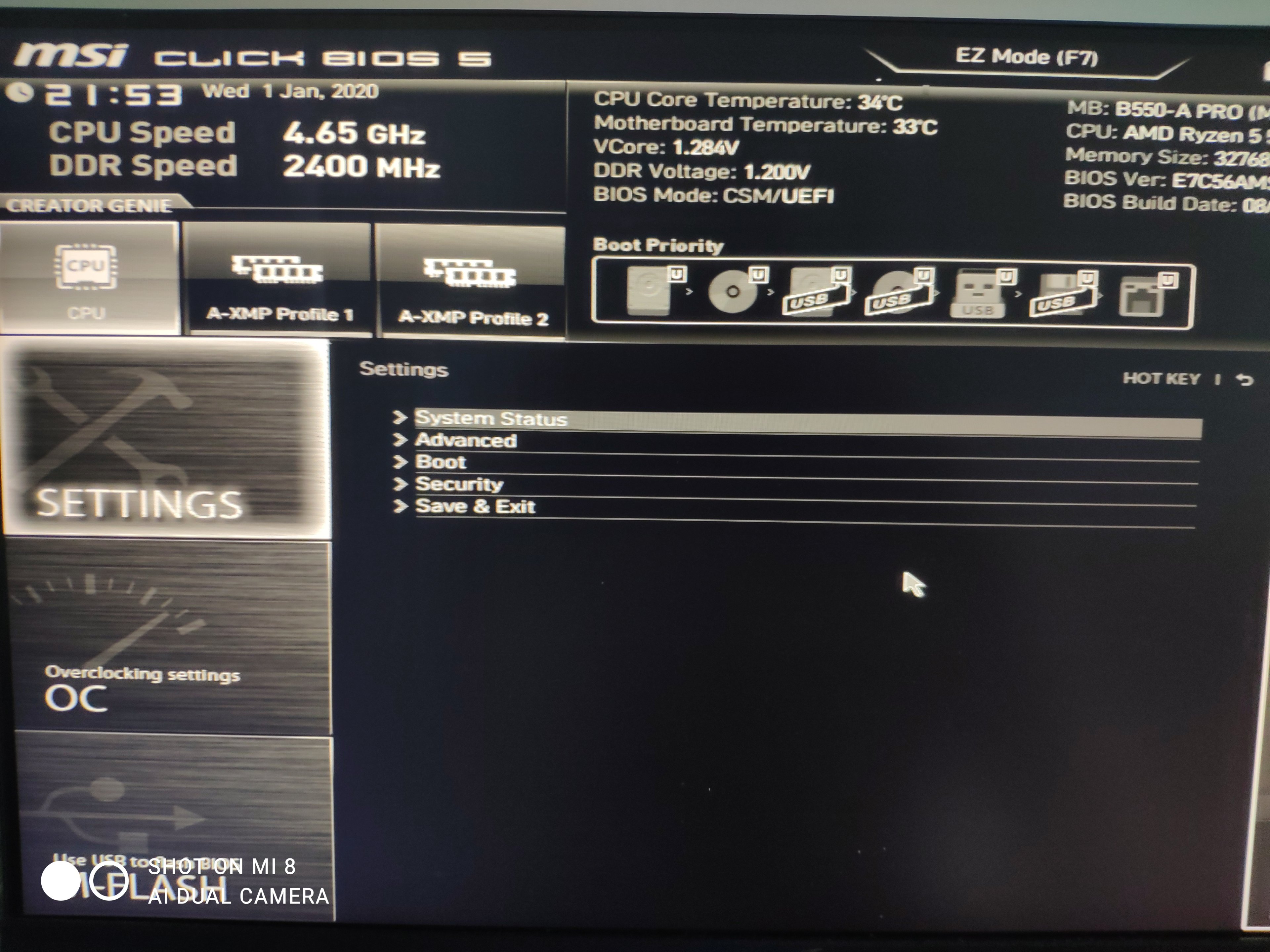

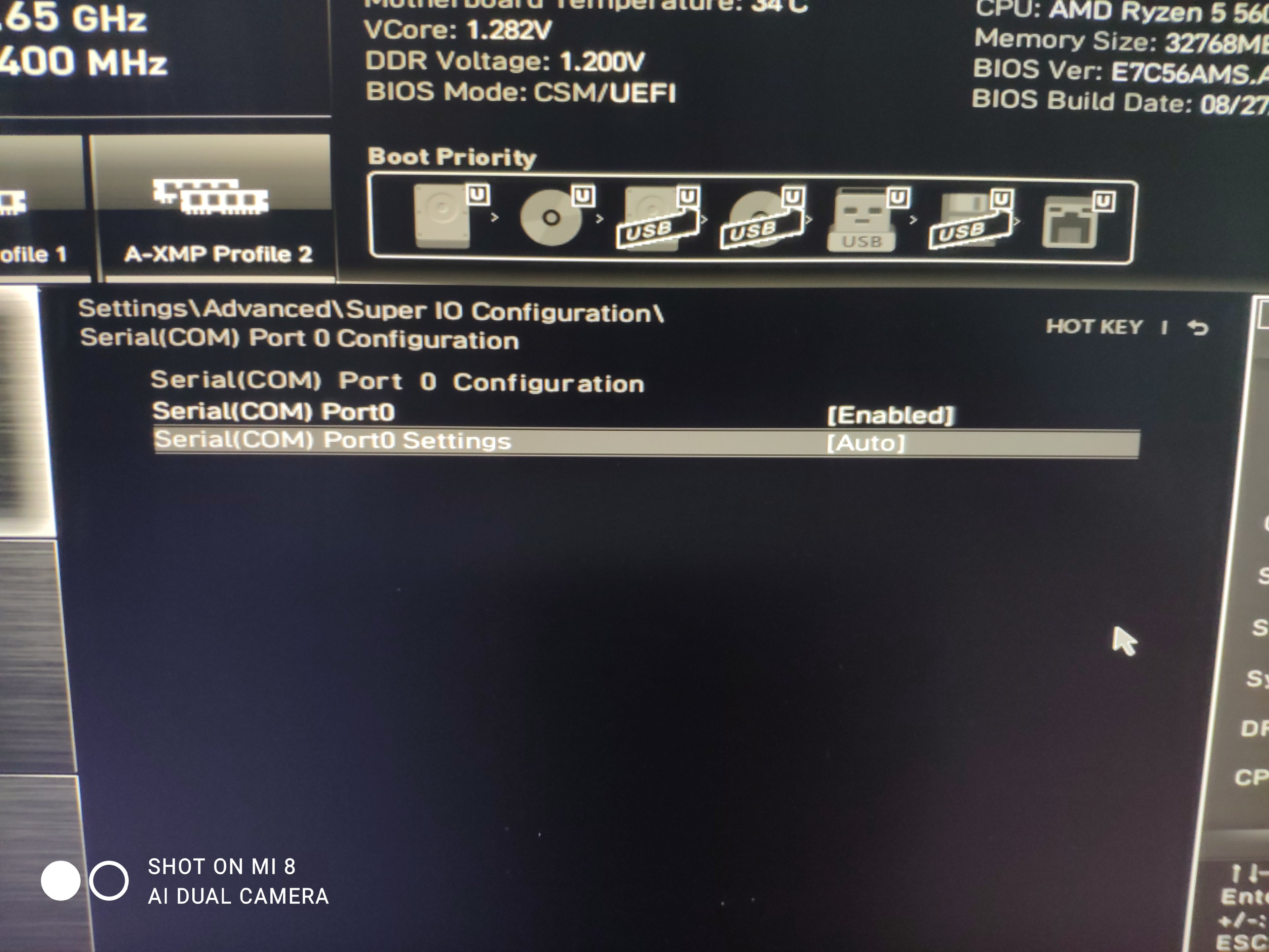

Ein UEFI Menü sehe ich nicht direkt, habe mal 3 Screenshots gemacht. Sag einfach wo ich weiter rein soll in die Untermenüs
settings/advanced ist schonmal der ausgangspunkt.
zeige mal

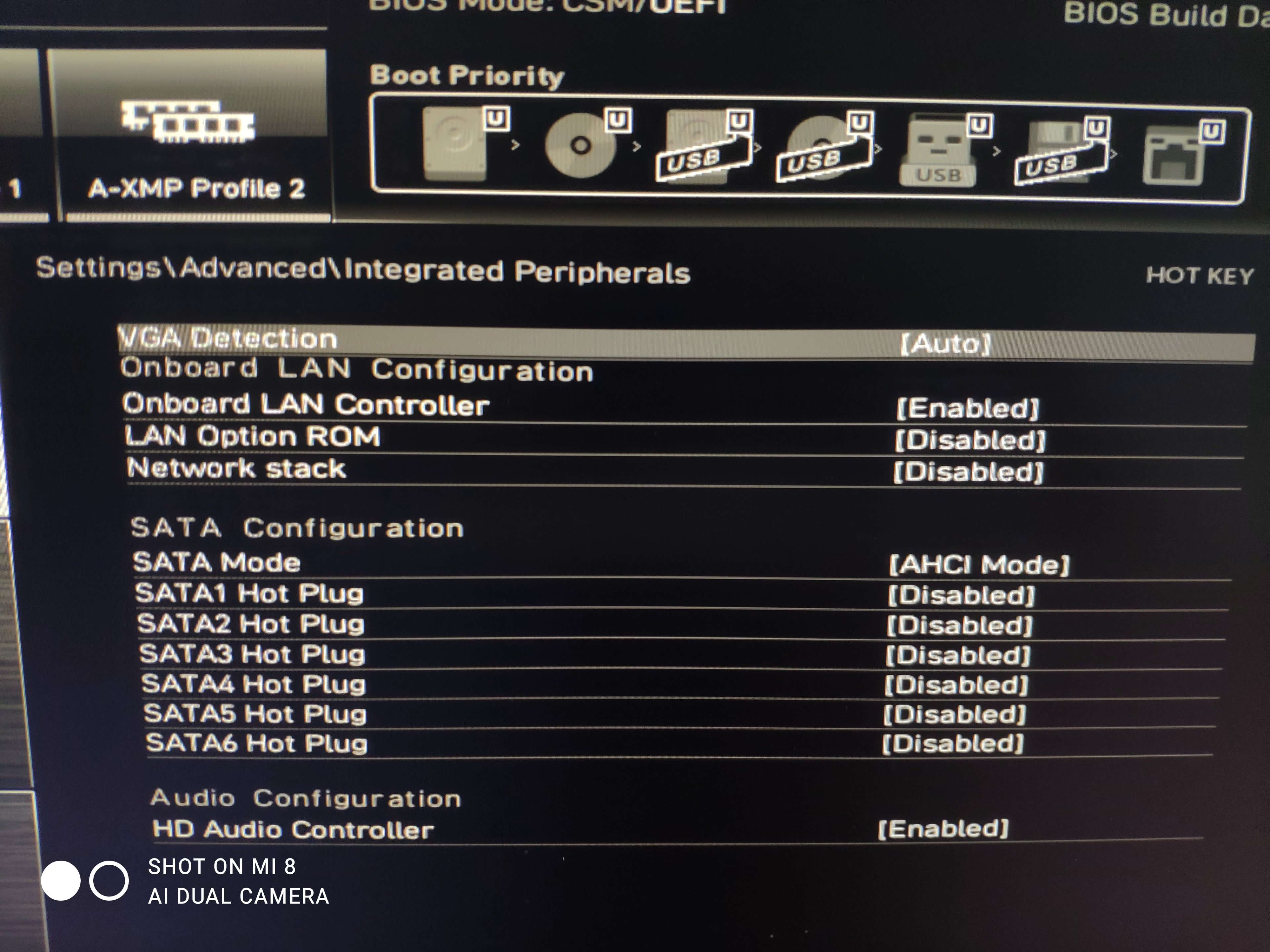

integrated peripherials

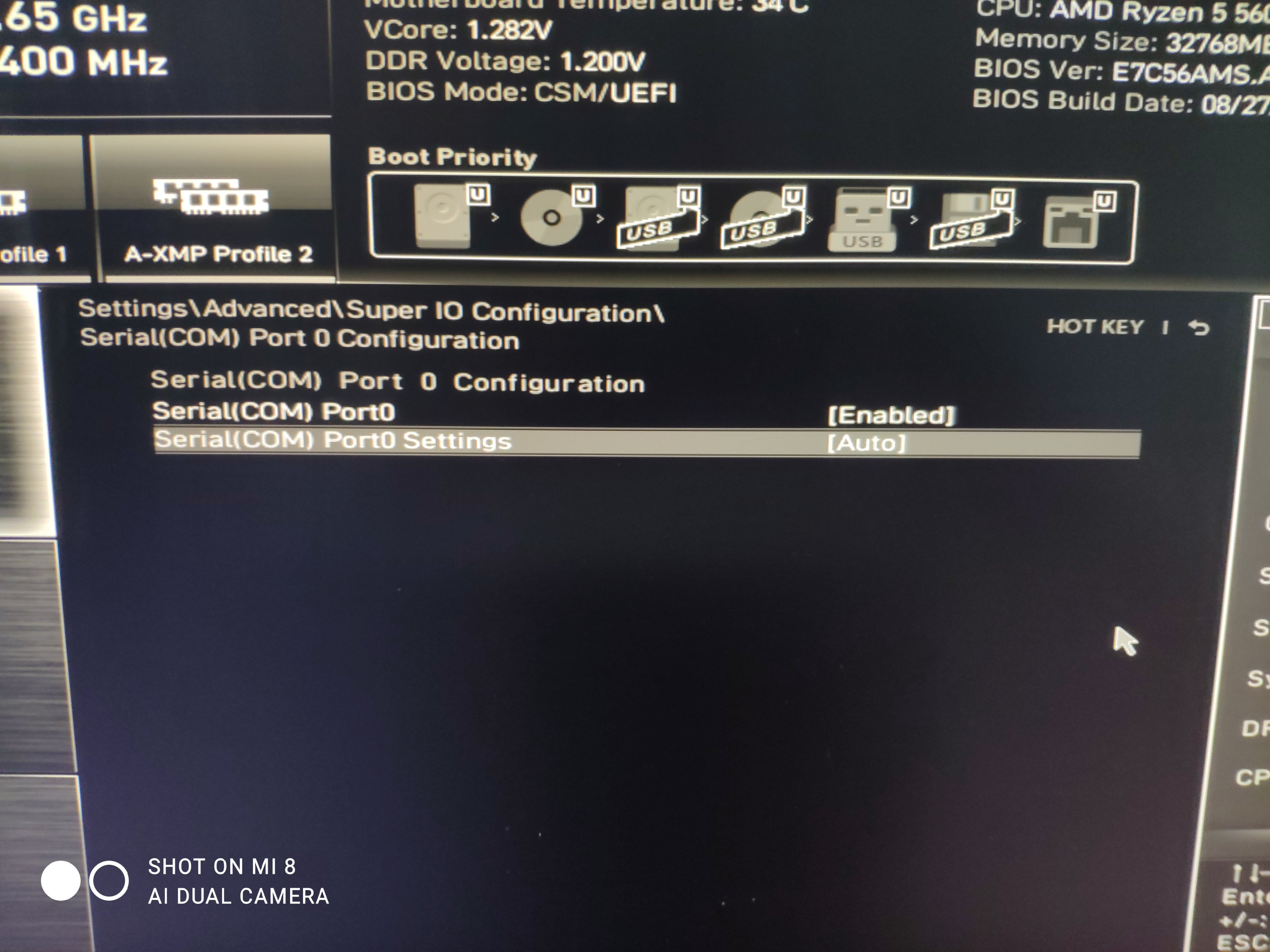

super IO
windows os settings

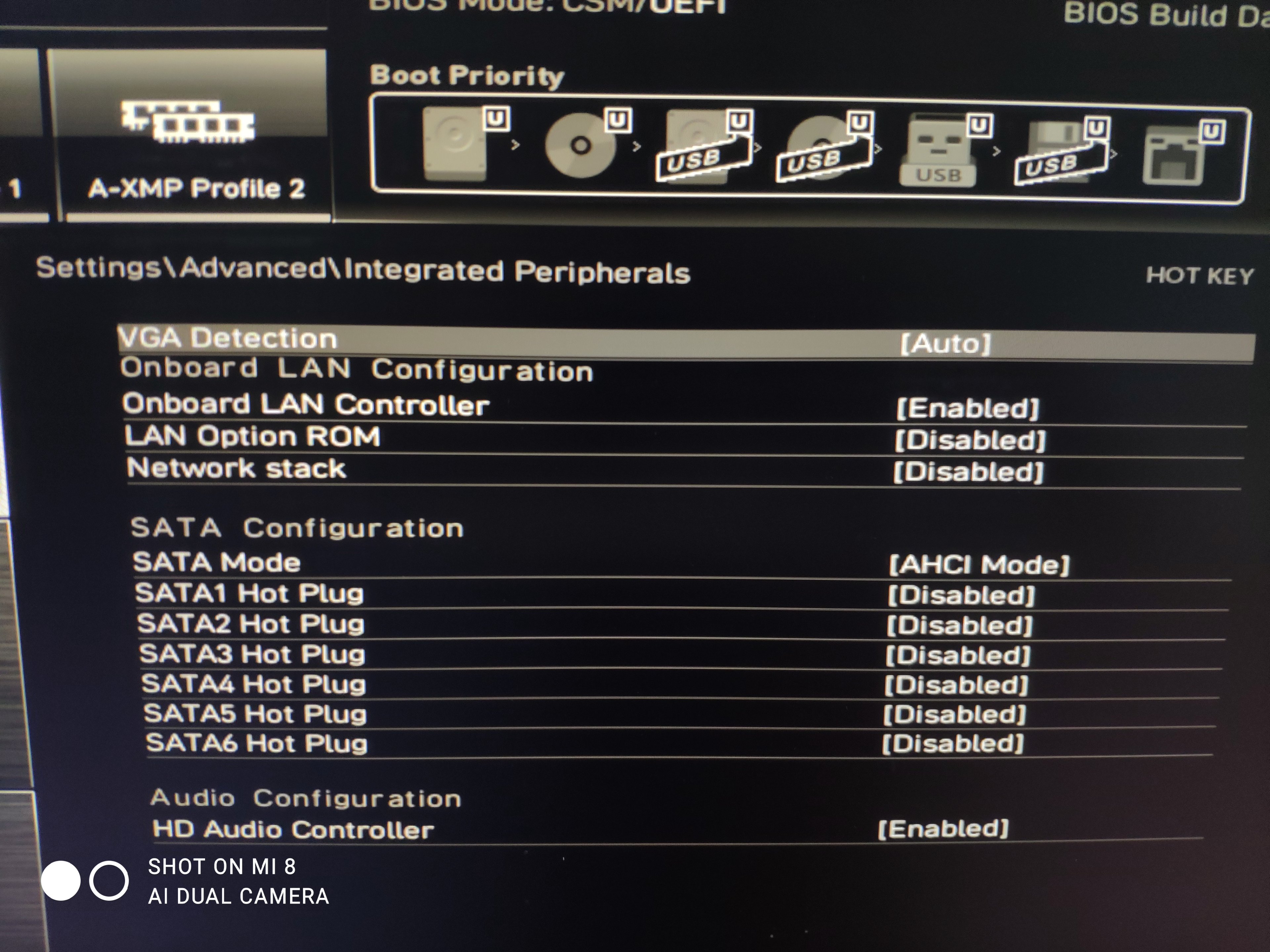

Hier bitte

OK
super IO ist irrelevant
integrated peripherals:
welche möglichkeiten bietet der SATA mode? nur AHCI und RAID? (dann ist AHCI korrekt, ich gehe davon aus dass du keinen Raidmodus verwendet hattest.)
oder evtl auch legacy?

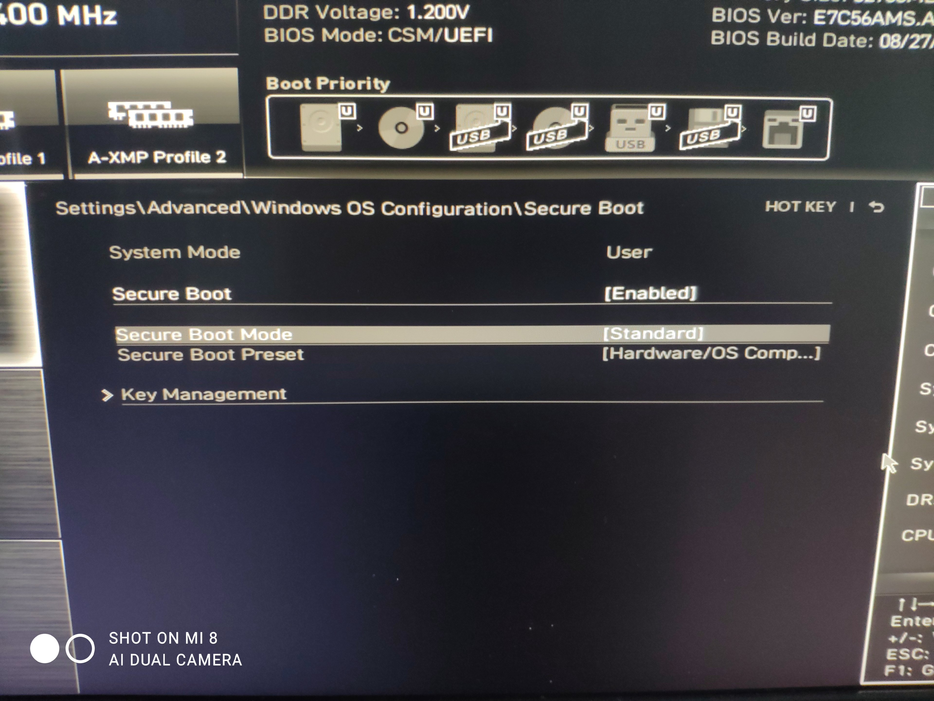

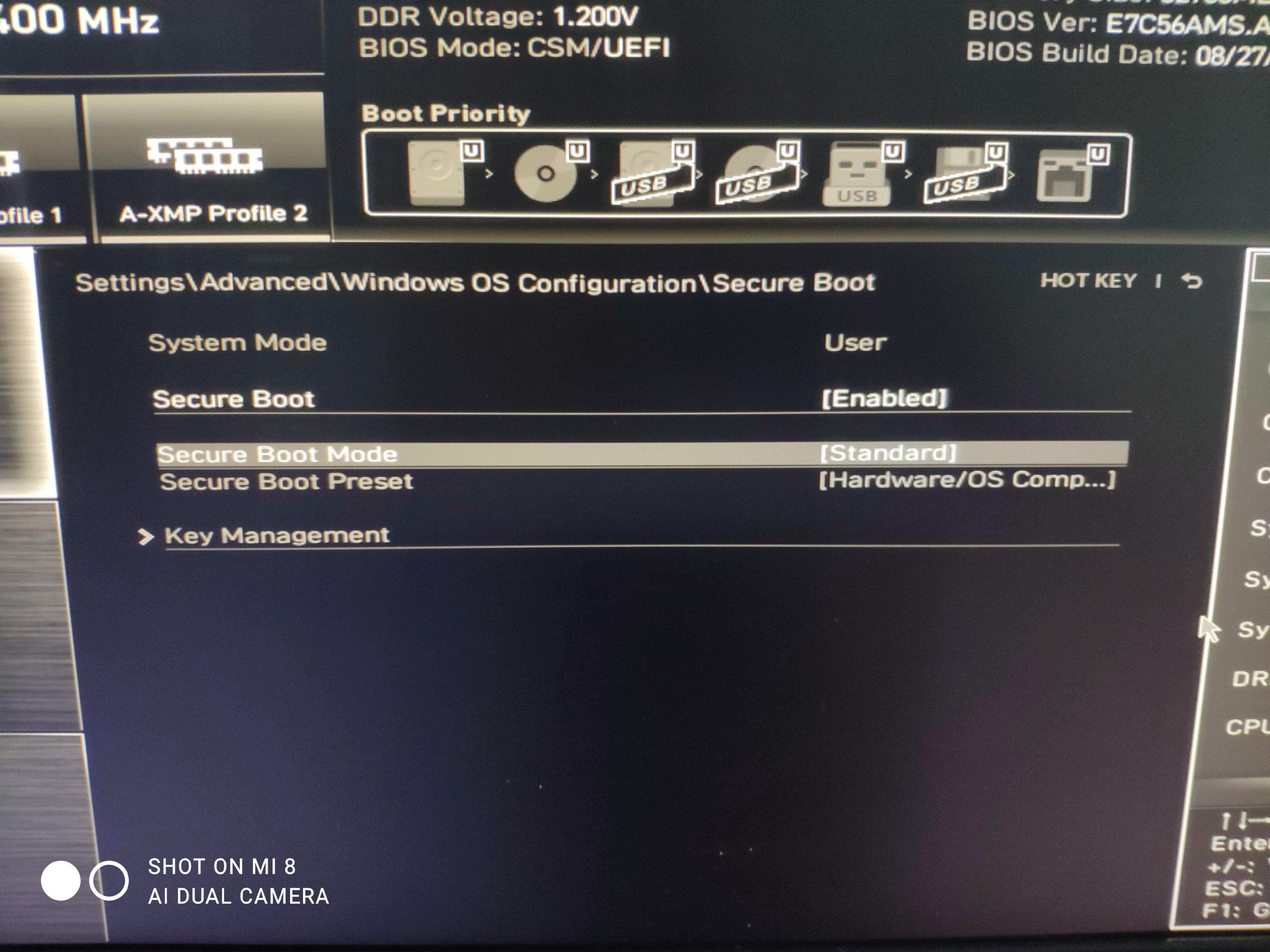

windows os:
secure boot ist aktiv aber war es auch zuvor aktiv? kannst du mal deaktivieren.
unabhängig davon habe ich die erfahrung mit sata kabeln gemacht dass diese insbesondere auf seite des Gerätes (SSD) sehr zickig sind, prüfe nochmal ob diese wirklich korrekt stecken (Strom und Daten).
Integrated peripherals bietet nur AHCI oder Raid. Raid wurde nicht verwendet. Legacy gibt es nicht.
Boot habe ich umgestellt.
Festplatte wird noch immer nicht erkannt
