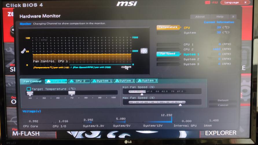

Die Lüftersteuerung im BIOS sieht bei mir so aus...

Nachdem ich jetzt auch dein Bild gesehen habe (das nächste mal ohne Blitz...) - was passiert wenn du dort etwas veränderst?

Ich würde deinen Screenshot so deuten, dass du außer dem Lüfter für den CPU-Kühler keinen weiteren Lüfter verbaut hast. Wenn´s im Zimmer warm wird ist das wahrscheinlich etwas wenig an Lüftern. Trotzdem glaube ich jetzt nicht, dass das die Ursache für dein Problem ist, da man ja sieht, dass die CPU-Temp bei 39° liegt.
Hier in deinem Screenshot sehe ich keine Umstellmöglichkeit zwischen DC und PWM für die Lüftersteuerung.

Wurden die Werte im BIOS auch für CPU2 angepasst, dein Screenshot zeigt CPU1/FAN1 ;)

Ich hatte schon beide CPU-Fans im BIOS auf Minimalwerte gesetzt. Und wenn ich den umstecke, dann rotiert der genauso hoch. :)

Die Gehäuse-Lüfter sind alle an einem Hub angeschlossen und werden über einen Schieberegler am Gehäuse gesteuert - schätze mal, dass die da deswegen nicht direkt aufgeführt sind.
