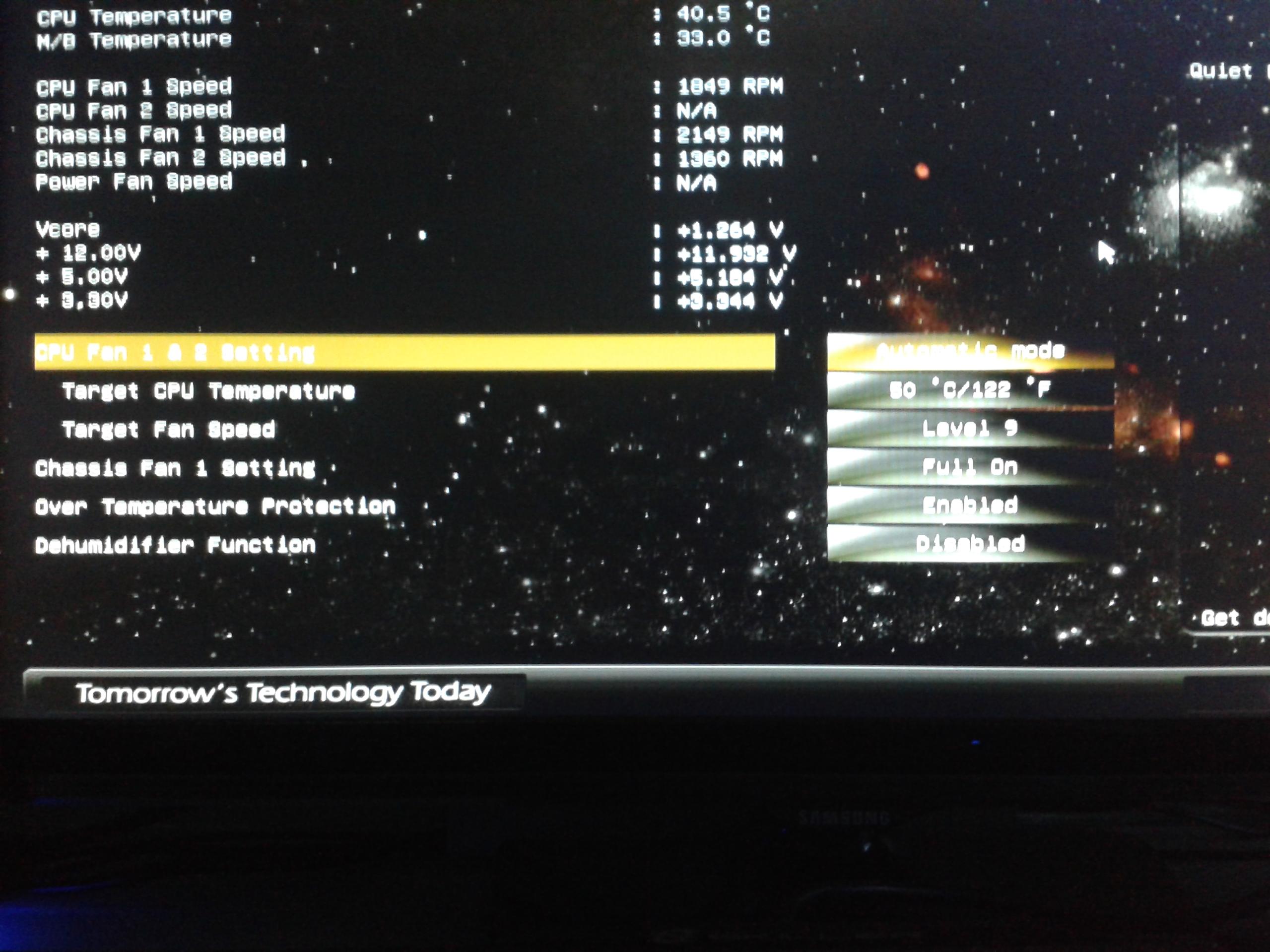

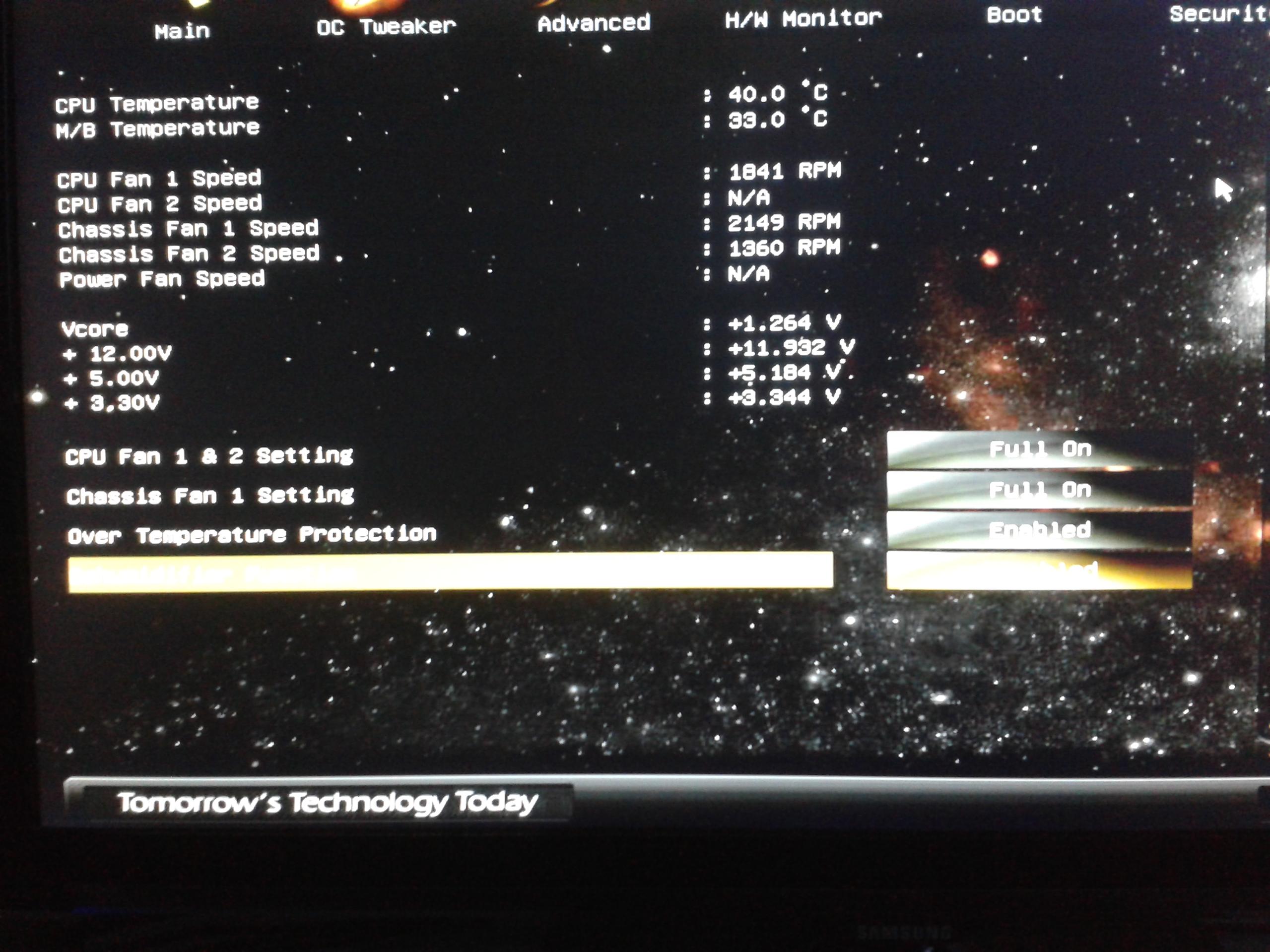

Habe nur das hier mit CPU Fan 1&2 gefunden, und wenn ich auf Automatisch gehe dann kann ich da was einstellen.
Weiß aber ehrlich gesagt nicht so genau was ich da am besten einstellen soll:confused_alt::D
habe ihn bei CPUFAN_1 eingesteckt

Jetzt ist alles klar :). Ich würde auf Automatic Mode gehen oder du stellst es selber ein, so dass der Lüfter zb bei 60-65 Grad hoch-dreht.
Passt und der Rest ist dann Einstellungssache die du selbst vornehmen kannst. Bei "Full on" ist es verständlich warum er auf Maximum dreht :D
Bei "Target Temperatur" gehst du am besten auf 60 Grad und bei "Target Speed" auf Level 6-7. Ich würde es so einstellen dass die Temperatur bei Vollauslastung der CPU die 65 Grad nicht übersteigt.
Mal für dumme :D : heisst das ich soll bei target temperature so ca 60°C und bei target fan speed level 9 einstellen?
Danke dir :D
Hab mich vorher noch nie richtig mit Lüftern beschäftigt:daumen:

Wie gesagt, du kannst auch so ein Level einstellen dass die Temperatur nicht über 60-65 Grad steigt und er dennoch Leise ist, ist von CPU-Kühler zu CPU-Kühler unterschiedlich.
