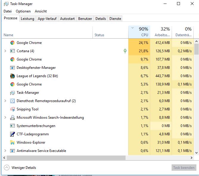

hier ein bild meiner auslastung.
ich merke auch, dass die Auslastung schlagartig nach oben geht, sobald ich in ein anderes fenster oder ähnliches springe.
Das mag vielleicht normal sein, dass dort die auslastung erhöht wird, aber der prozessor sollte doch bei einfachen anwendungen wie surfen und videos schauen bei 90 prozent liegen oder ?

Ich wiederhole mich mal, sind alle Prozessorkerne aktiv?
Luzifer71 schrieb:
Würde mal den befehl msconfig ausführen und dann dort bei Start-->Erweiterte Optionen nachschauen ob nicht vllt. bei Prozessoranzahl ein haken gesetzt wurde/ist und dadurch Kerne deaktiviert sind.
Reaktionen: Kombra

Luzifer71 du bist mein Held!
Der Haken war gesetzt und ich hab ihn mal rausgenommen, ich glaube jetzt funktioniert es viel besser !
Fühlt sich auf jeden fall schon mal viel flüssiger an !
@NameHere danke dir, hab ich auch gleich mitgemacht. Die Tante hat mich schon genervt.
Und ich wollte schon fast die SSD verkaufen, weil ich kein leistungsunterschied gemerkt habe.
Gott wie schnell mein Rechner läuft! Ihr seid die Besten !
Bei einem frisch installierten Windows 10?! Das halte ich für ausgeschlossen. Es sei denn, du oder ein Programm haben das verursacht.
Microsoft wird das niemals selbst aktivieren. Niemals, weil die Option schon immer für Entwickler gedacht war, die auf Testmaschinen Kerne deaktivieren wollen, zwecks Performance Test. Die Option ist nie dafür gedacht gewesen, dem System zu zeigen, wie viele Kerne die CPU hat.
Reaktionen: pcblizzard, Angine Poitrine und areiland
