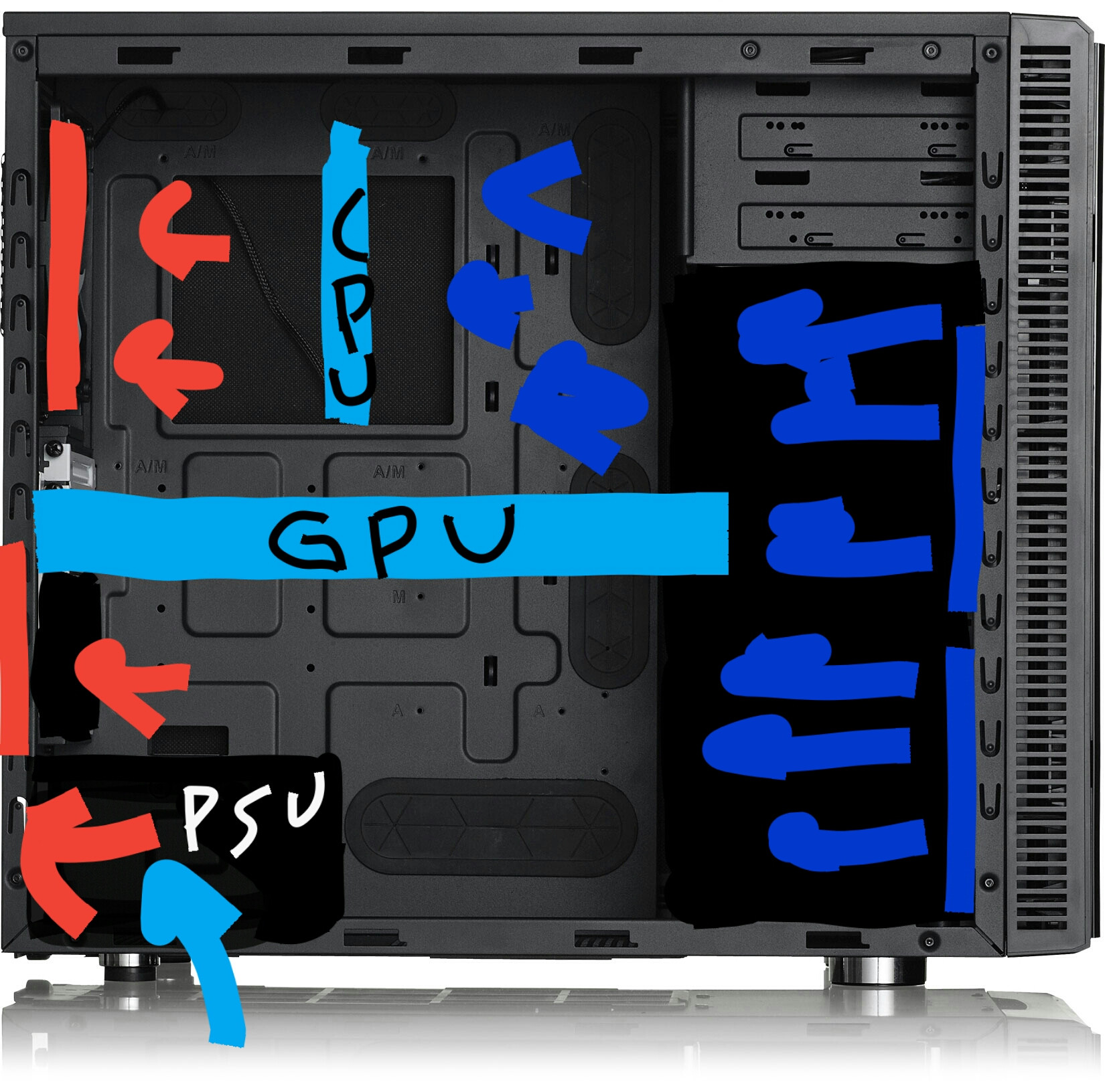

betzer schrieb:
Wenn die CPU angeblasen werden soll, also den Lüfter RECHTS vom CPU Kühler montieren.
ja genau und natürlich auch den lüfter an sich richtig rum! hatte es vor ewigkeiten selber mal falsch rum montiert, lief auch ;)
Das sollte es veranschaulichen.
Reaktionen: karstenbarsten, MOS1509 und betzer

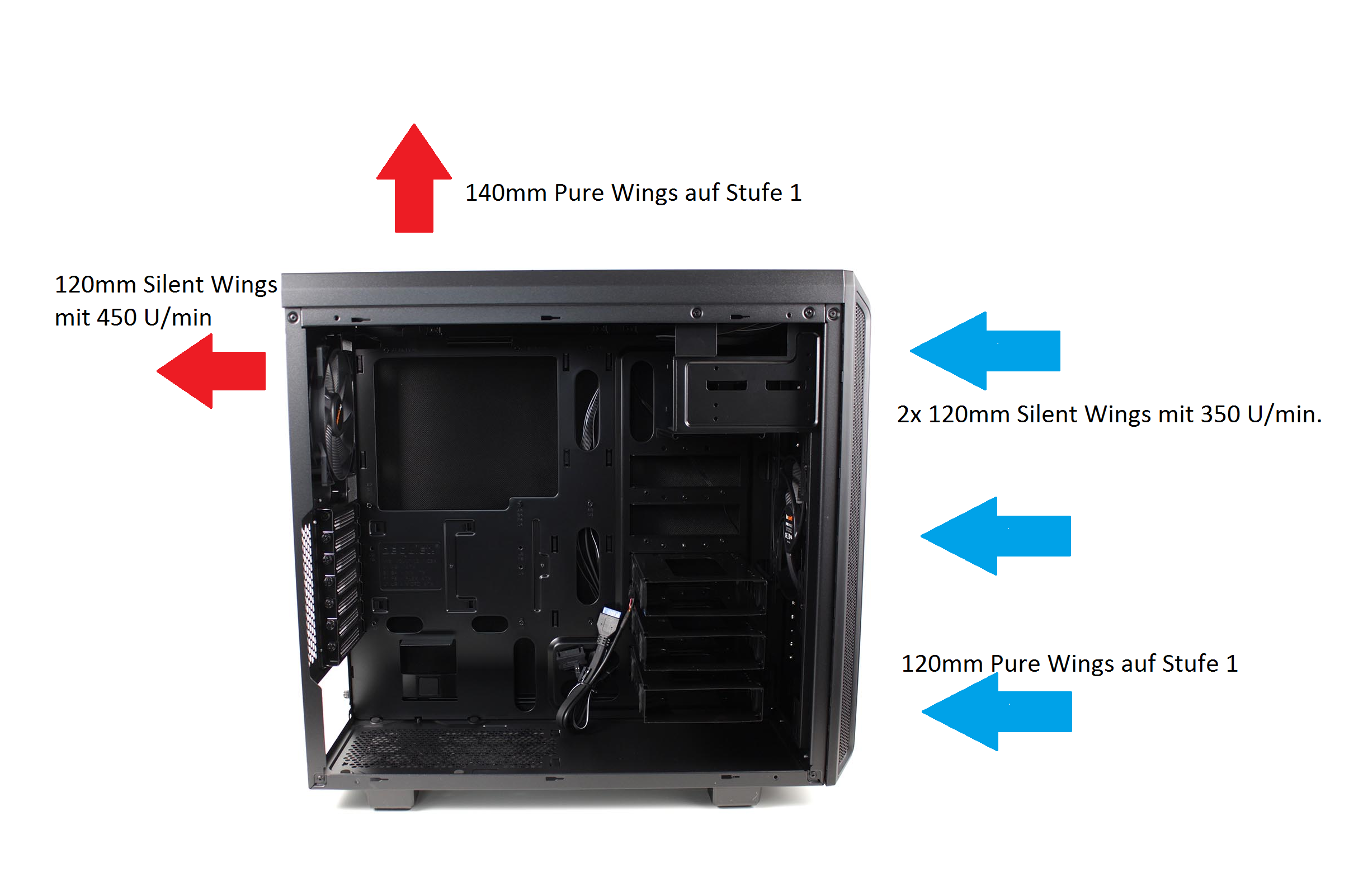

Würde dir auch raten, später mal ein paar Lüfter nachzurüsten (z.B. Silent Wings)
Das Pure Base 600 hat vorne nur einen 140mm und hinten einen 120mm Lüfter - wenn kein DVD Laufwerk vorne eingebaut wurde, kann auch das 5,25" Case ausgebaut werden und vorne zB. ein zweiter 140mm Lüfter nachgerüstet werden.
betzer schrieb:
Also da wie gesagt jeweils vorne und hinten breits 1x ein bequiet Lüfter vormontiert ist, gehe ich davon aus, dass das "vorne-nach-hinten" Prinzip umgesetzt wird. Wenn die CPU angeblasen werden soll, also den Lüfter RECHTS vom CPU Kühler montieren.
Ja, vorne rein und hinten raus - CPU Kühler sozusagen in den gleichen Luftstrom einbinden. (sprich ebenfalls von vorne nach hinten bläst)

Was das Gehäuse betrifft, gab es bei hardwaremax.net einen sehr lesenswerten Artikel.
