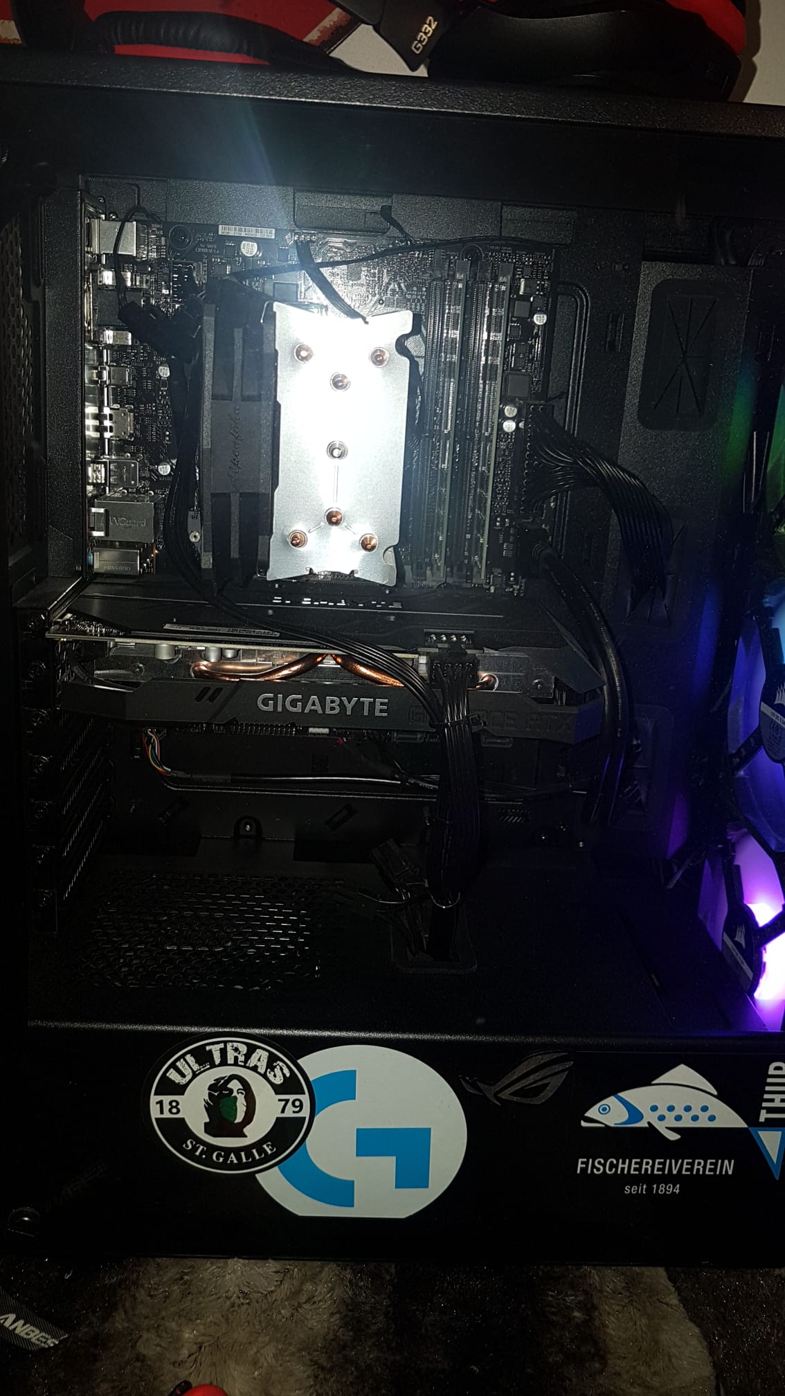

Ich habe vor einem halben Jahr einen PC zusammengebaut. Mittlerweile habe ich eine Lehre in der Informatikbranche angefangen. Dadurch habe ich viel neues gelernt. Nun ist mir aufgefallen, das ich den Kühler um 190 hätte drehen müssen. Jetzt meine Frage:
Wie mache ich das am besten? Auf was sollte ich achten?

Du musst nicht den Kühler drehen, es reicht wenn du den Lüfter einfach auf der anderen Seite befestigst, so das er durch den Lüfter nach hinten raus bläst.
Reaktionen: Johannes2002 und Wow4ikRU
Müssen gar nicht, das funktioniert beides. Bei senkrechter Richtung soll ein kleiner Kamineffekt eintreten und bei waagerecht der Gehäuselüfter die warme Luft gleich nach draußen befördern.
Meine Meinung nach sollte die warme Luft aus dem Gehäuse raus, also bau den Lüfter auf die rechte Seite des Kühlers. Dann drückt der Frischluft durch und der Gehäuselüfter zieht die dann nach außen.
Wobei ich gerade sehe, dass du keinen Gehäuselüfter an dieser Stelle hast. Das ist suboptimal, hinten oben sollte schon was sein, was die warme Luft raus befördert.
Hast du Lüfter im Deckel, das ist nicht richtig erkennbar. Ich sehe nur die 3 Mitgelieferten.
Und 190 gibt's nicht.
Also entweder 90 oder 180. Bei 180 ändert sich nichts. 90 kannst du bei einem Intel einfach machen, da dort die Mainboardlöcher symmetrisch sein sollten
Reaktionen: Nixdorf
Sofern die CPU-Temperatur in Ordnung ist, kannst du den Kühler so lassen wie er ist. Was ist falsch mit der 2060? Reicht dir deren Leistung nicht?
@TheTrapper Ahhh, habs gerade gesehen, das mann den Lüfter selber abnehmen kann, ohne das man den Kühlblock abmontieren muss. Vielen Dank

Witziger Zufall, dem Gehäuse fehlt oben der Hecklüfter aber dafür ist unten das Netzteil falsch rum eingebaut
und saugt Luft aus dem Gehäuse also mal eine ganz neue Airflow Idee. Geht nicht mal als Dau Alarm durch :D
Ob das Netzteil falsch eingebaut ist, sieht man doch gar nicht... das ist doch nur die Abdeckung vom Gehäuse, die Löcher hat, damit das NT Luft kriegt...
Sieht für mich aus als wenn man den Netzteil Lüfter sieht also eigentlich falsch herum weil das Netzteil
doch kühle Luft von unter dem Gehäuse ansaugen sollte und keine heiße Abwärme von der Grafikkarte.
