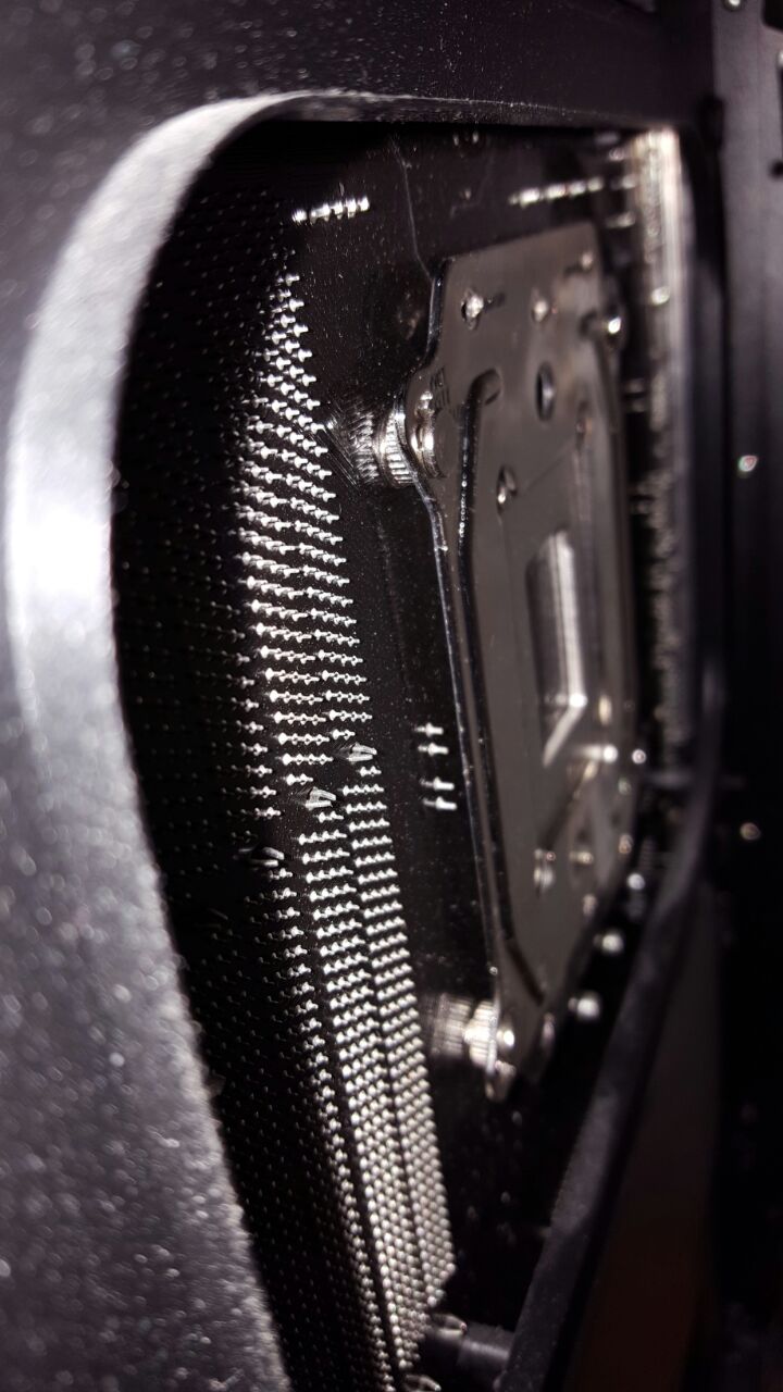

Hey, habe gestern zum 2. mal Probiert meinen CPU Kühler von Alpenföhn (groß glockner) zu montieren, da beim 1. mal der Fehler aufgetreten ist, dass der PC ständig hoch und runter gefahren ist.
Nun hätte ich den aber schon gerne gehabt also nochmal in ruhe rangesetzt, alles schritt für schritt wie in der Anleitung montiert und noch immer tritt der exakt gleiche Fehler auf.
Der PC fährt hoch für ca. 5 Sekunden und startet dann automatisch neu.
Ein Piepser hab ich leider keinen zur Hand gehabt und konnte also auch nicht schauen was für ein Fehlercode mir das Mobo gibt.

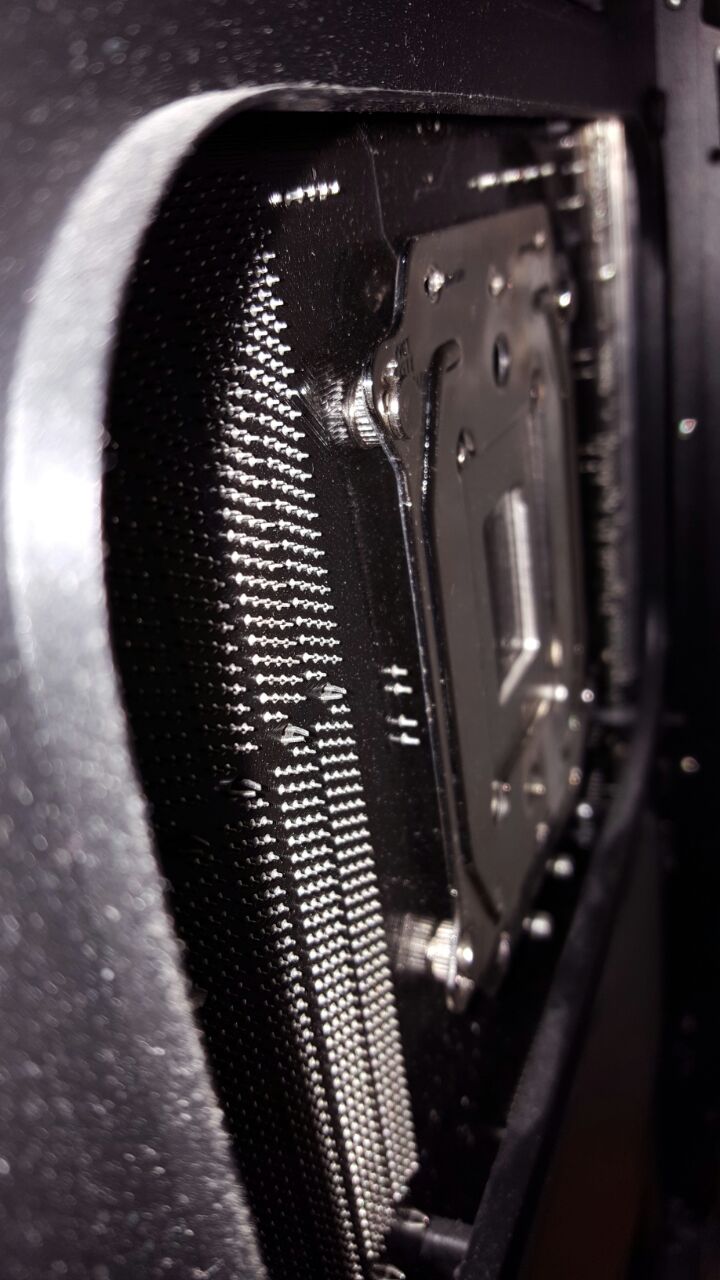

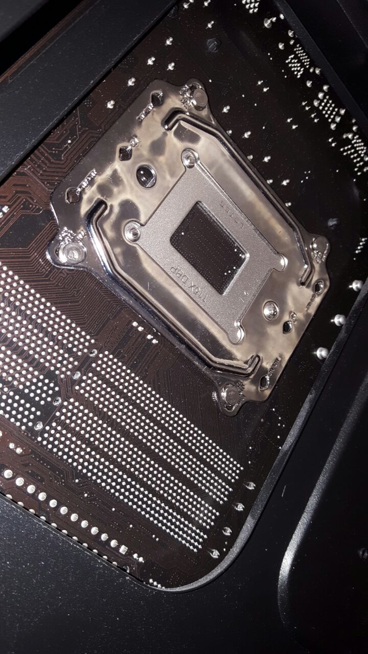

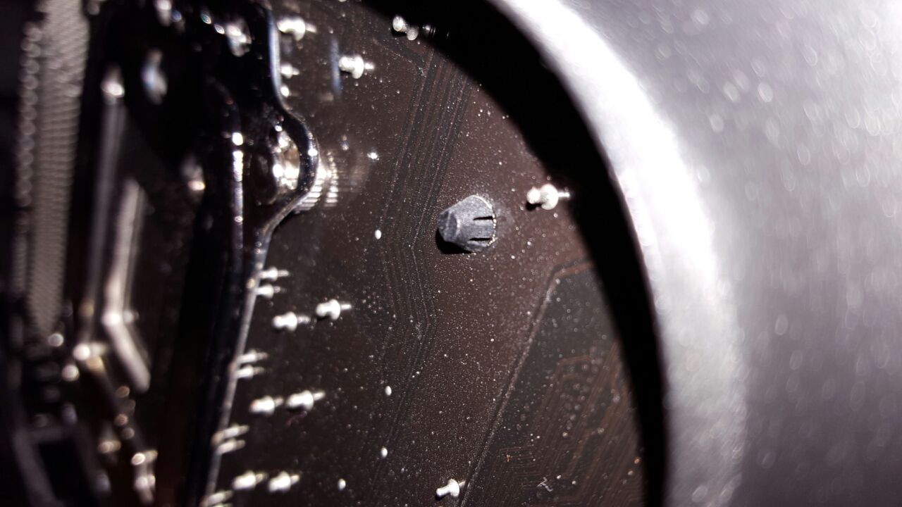

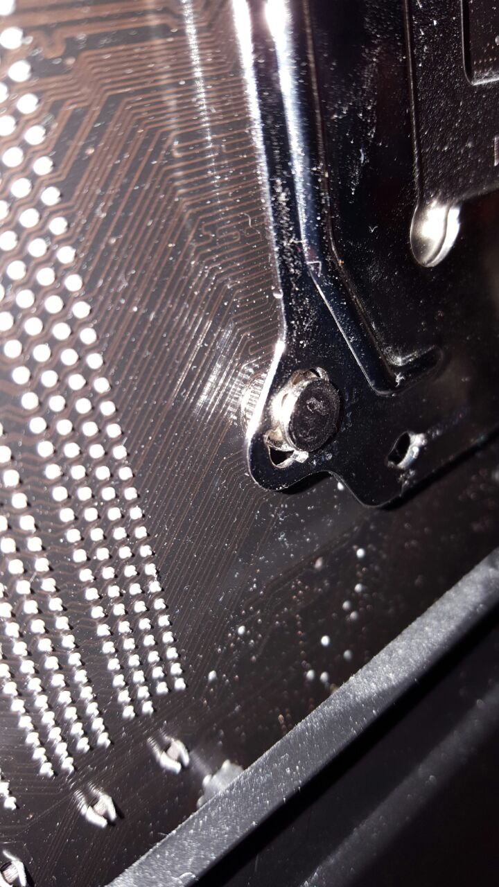

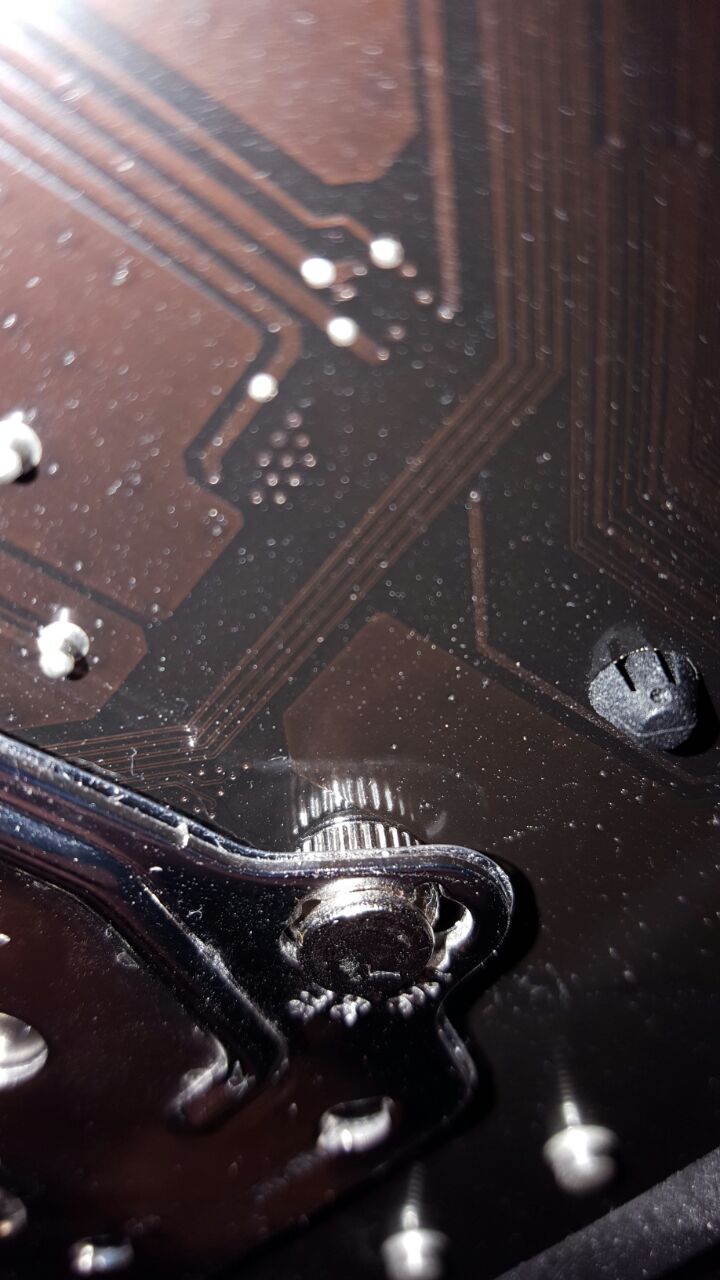

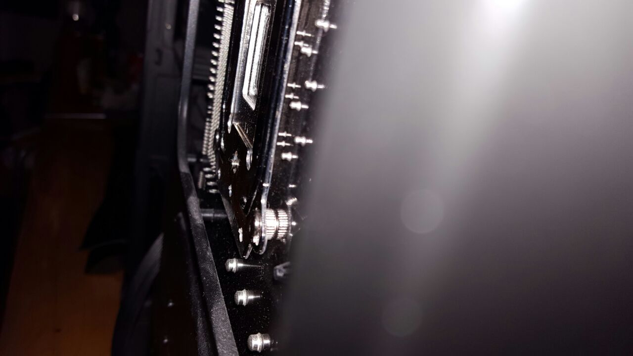

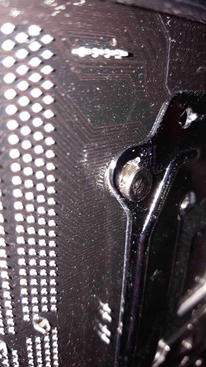

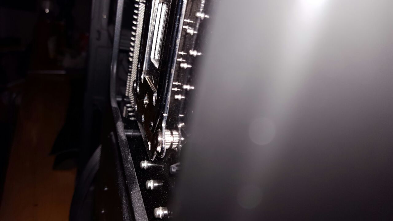

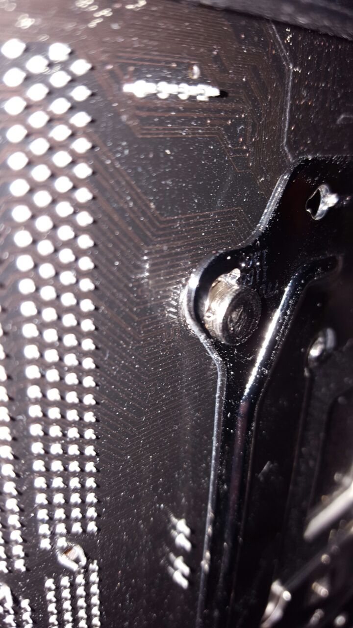

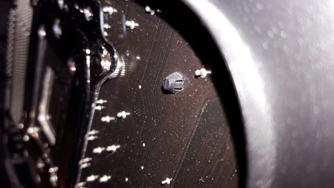

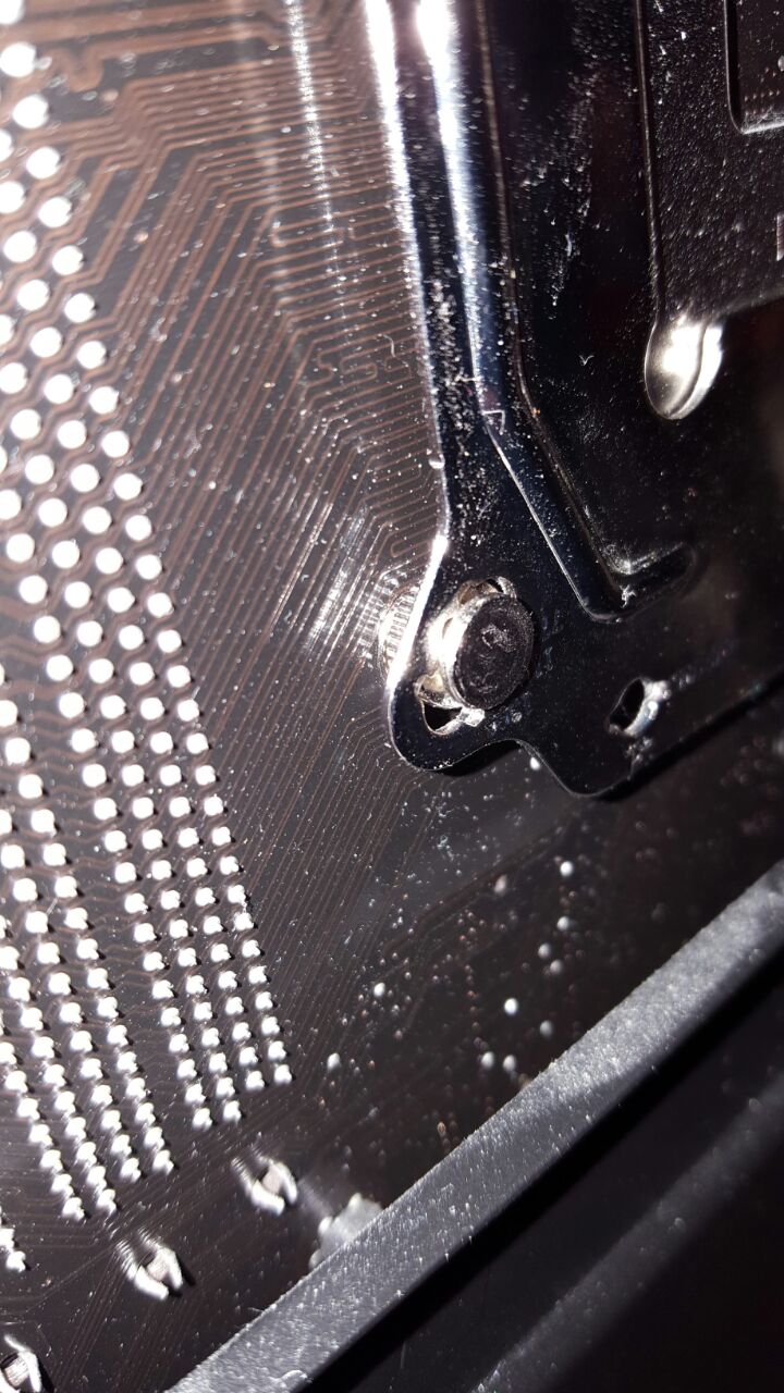

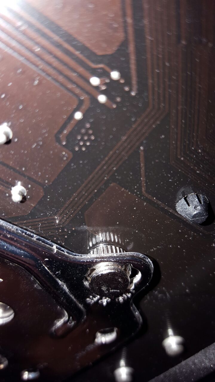

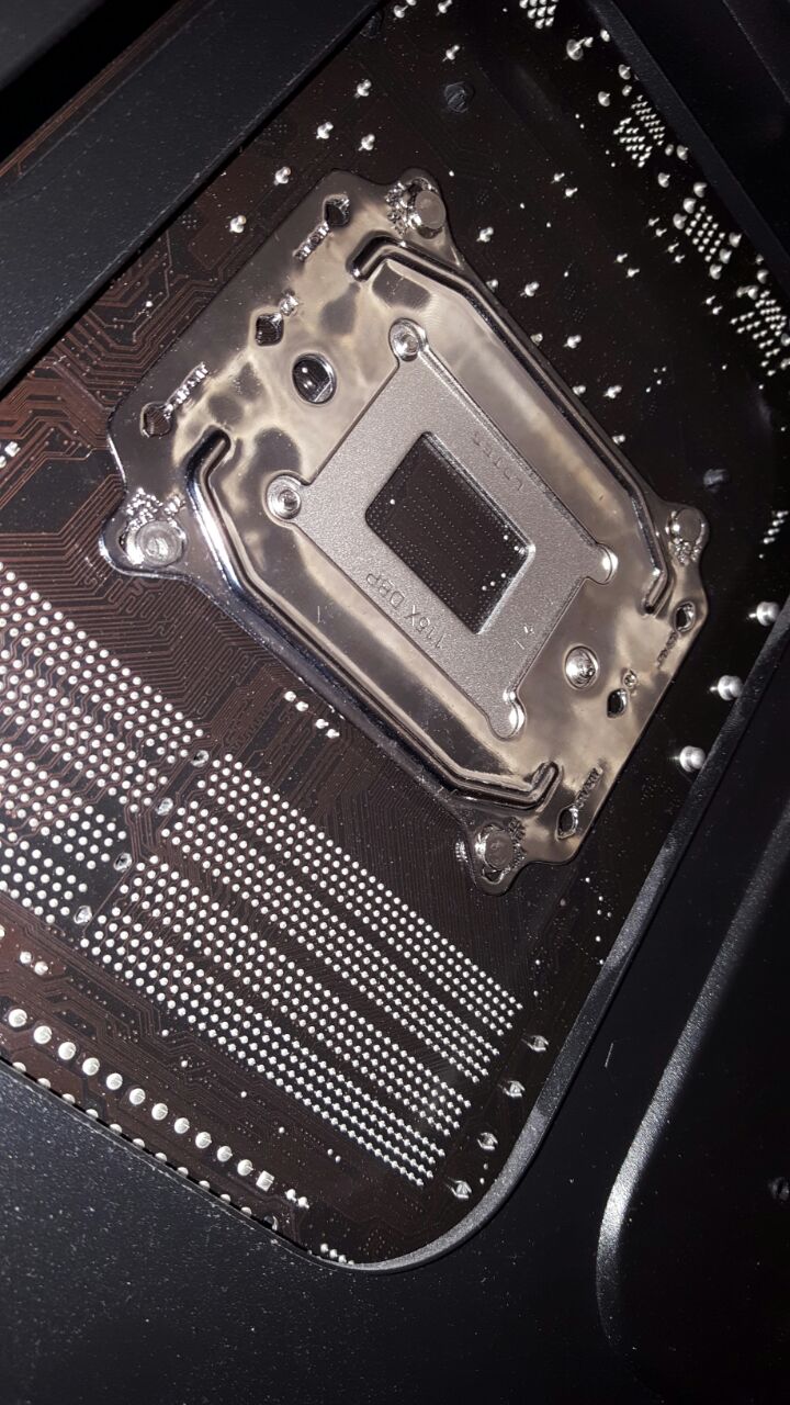

Da ich erst von einem Kurzschluss von der Backplate ausging hab ich davon mal ein paar fotos gemacht, sowie von den Schrauben.
WhatsApp Image 2017-04-09 at 03.09.00.jpegWhatsApp Image 2017-04-09 at 03.17.07.jpegWhatsApp Image 2017-04-09 at 03.17.21.jpegWhatsApp Image 2017-04-09 at 03.02.16.jpegWhatsApp Image 2017-04-09 at 03.02.34.jpegWhatsApp Image 2017-04-09 at 03.16.26.jpegWhatsApp Image 2017-04-09 at 03.17.30.jpeg

Edit: was mir übrigens seit dem Einbau spanisch vorkommt, dass zwischen backplate und Motherboard nur Metall abstandshalter und unterlegsscheiben verbaut sind ohne Plastik beschichtung oder Gummi oder so, reines Metall.
Darum schließe ich auf ein kurzschluss
die leiterbahnen der platine liegen ja nicht offen. für nen kurzschluss durch die montage müsste also entweder die obere schicht der platine beschädigt und das kupfer freigelegt sein und / oder die backplate hat kontakt zu einer lötstelle. das ist hier aber wohl beides nicht der fall. auch wenn die backplate zu einer stelle kontakt hat, passiert nichts, da eine zweite stelle auch kontakt haben muss für einen kurzschluss.

naja Bild 3 ist da an der Backplate Kante zwar unscharf, aber wie es aussieht könnten da durchaus ein paar Lötpins die Backplate berühren!
Kann, muss aber nicht! Je nach Stromkreis welcher kurzgeschlossen ist. Du kannst ne satten Kurzschluss haben dann trifft wohl dein beschriebenes Verhalten zu, oder auch nur einen "leichten" Kurzschluss bei dem es lediglich zu Kriechströmen kommt da kann alles Mögliche passieren. Macht eben doch nen Unterschied ob du nen Erdschluss; Massenschluss, oder Phasenschluss hast etc.
Hab mal geschaut die Backplate hat auf einer Seite eine Plastikbeschichtung also sollte das eigentlich auch kein Problem sein
