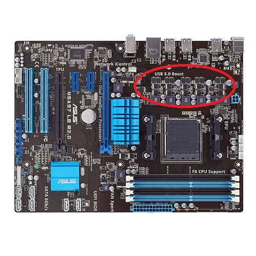

dir ist aber bewusst das so ein tower kühler in verbindung mit nem amd fx keine so gute wahl ist!?
dein mainboard hat zwar spawakühler drauf aber die werden leider nicht wirklich durch den lüfter mit mit frischluft versorgt
daher kann es unter last vorkommen das die spawas zu warm werden und die cpu gedrosselt wird was sich in einer verlangsamung bemerkbar macht , in spielen fps einbrüche

@TE: uk5uOonv073sQVMN_500.jpg Die werden bei bei starker Belastung heiß und wenn zu heiß, dann drosselt dein Rechner.
