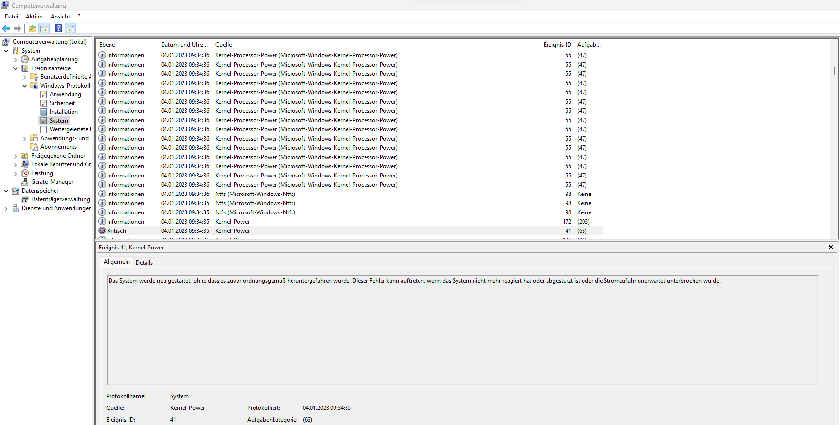

In der Ereignisanzeige von Windows erhalte ich auch oft (leider nicht immer) beim Start folgende Fehlermeldungen:
Kritisch - Kernel- Power:
Ereignis-ID: 41
"Das System wurde neu gestartet, ohne dass es zuvor ordnungsgemäß heruntergefahren wurde.
Dieser Fehler kann auftreten, wenn das System nicht mehr reagiert hat oder abgestürzt ist oder die Stromzufuhr unerwartet unterbrochen wurde."
Fehler - Eventlog:
Ereignis-ID: 6008
"Das System wurde zuvor am ‎XX.XX.‎2023 um 21:46:40 unerwartet heruntergefahren."
=> und das, obwohl der Rechner immer ordnungsgemäß heruntergefahren wurde.
Ereignis-ID: 41
Der erscheint nur nach dem nächsten Neustart,
wenn das System nicht ordnugsgenäß heruntergefahren wurde.
Also ist da schon was im Busch, als normal würde ich das nicht bezeichnen.
