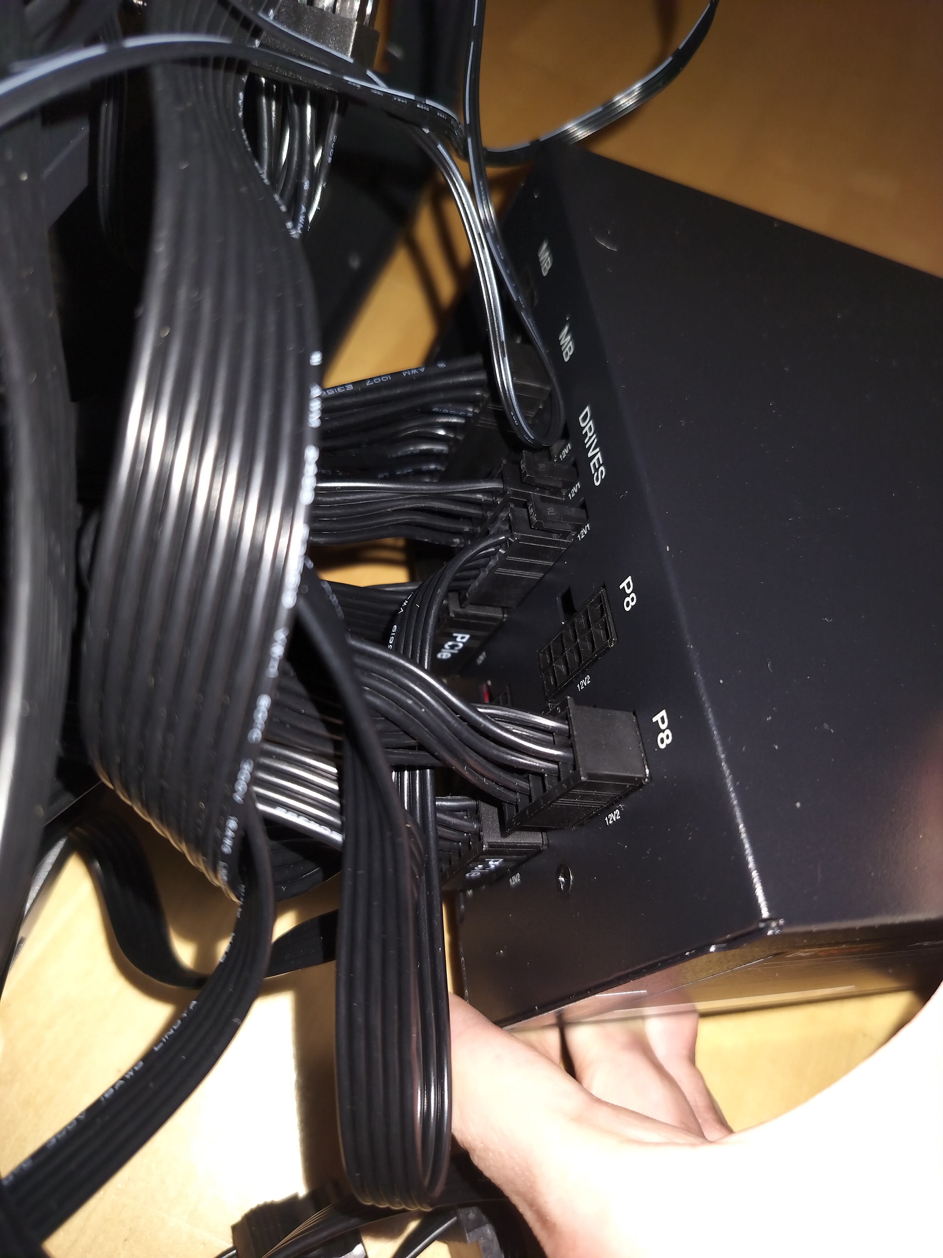

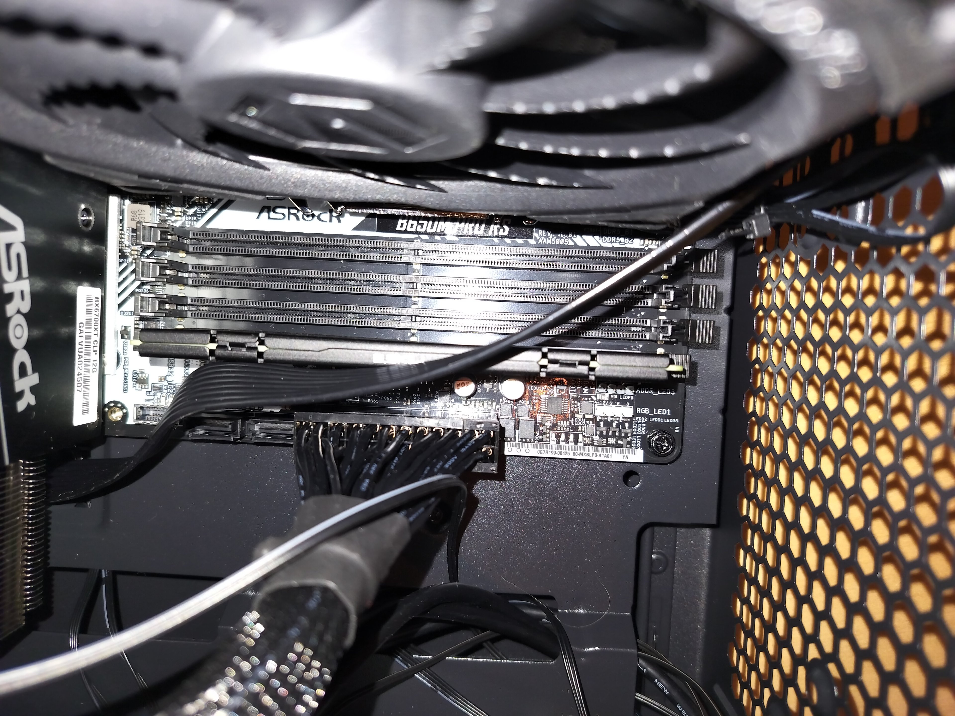

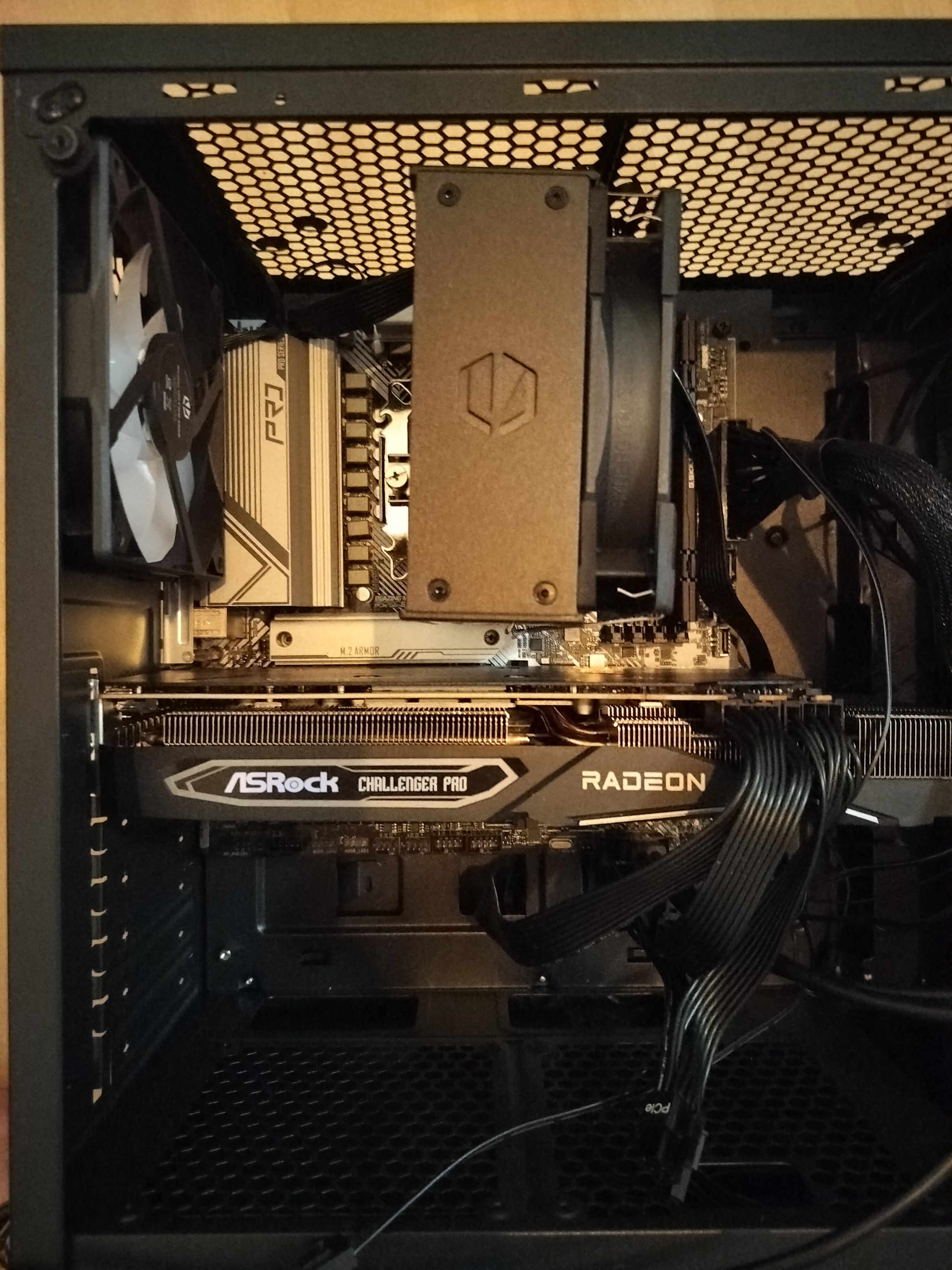

Mach mal Bitte Fotos von deinem Aufbau und poste die, auch mal von der Verkabelung direkt am Netzteil.
Bitte beachte, das der erste Start gut 15min dauern kann, hast du mal so lang gewartet?
Hier die Fotos. Ich habe ein paar min weniger gewartet. Aber da nichts funktioniert hat, weder irgendein lüftet noch irgendwas anderes, dachte ich es kann nicht die Zeit vom booten sein 🤔

Hecklüfter falschrum, CPU-Kühler schief, die Verkabelung am Netzteil scheint falsch zu sein, da fehlt das zweite Kabel in MB (der 20+4 am mainboard hat zwei anschlüsse am Netzteil)
EDIT: Ich hoffe doch mal da sind Abstandshalter unter allen Schraublöchern des Boards, nicht das da ein Teil in der Luft hängt
Ja hab anscheinend nicht so gründlich alles gemacht.
Der CPU Kühler war mal Grade.

Also auch mit dem anderen mb Stecker drin geht's nicht.
Ich wollte die Abstandshalter nochmal kontrollieren ( da ein paar nicht mit dem Boardlöchern überein gestimmt haben )
Und bekomme die gar nicht mehr raus... Die Abstandshalter drehen sich mit der Schraube raus und sind jetzt Stück ..
Abstandshalter gehören nur da rein wo auch Löcher im Board sind - Kurzschlüsse mag Elektronik mal so gar nicht...
Das Problem mit den Schrauben wirst du schon selbst lösen müssen (z.B. mit einer Kombizange festhalten und dabei nicht abrutschen...). Solltest vielleicht auch mal schauen, ob es die richtigen Schrauben gewesen sind.
