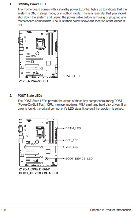

Den Text im Handbuch zu den POST State LEDs hast du schon gelesen, oder?
Was daraufhin deutet, dass die CPU in irgendeiner Art und Weise wohl nicht funktioniert. Möglicherweise durch den Flüssigkeitsschaden. Vielleicht ist ja auch Flüssigkeit in den Sockel gelaufen und durch die Flüssigkeit ist ein Kurzschluss bei den Pins im Sockel entstanden, der die CPU in Mitleidenschaft gezogen hat.

Und wenn beim neuen Board ebenso wie beim alten Board auch die CPU-LED leuchtet und man sich noch einmal den Text unter POST State LEDS ins Gedächtnis ruft, was sagt einem das?

Schaffst du es selbst- und eigenständig dir das Handbuch dazu vor zu kramen oder es dir als .pdf runterzuladen und die jeweilige Passage zu lesen oder nur dann, wenn dir jemand den entsprechenden Ausschnitt aus dem Handbuch als Screenshot postet und dann noch eine Kurzerklärung dazu abgibt?
Der TPU-Switch hat damit nichts zu tun. Es sei denn du hast damit rumgespielt ohne vorher das Handbuch zu lesen wofür der Schalter ist und wofür und wann man ihn benutzt.
