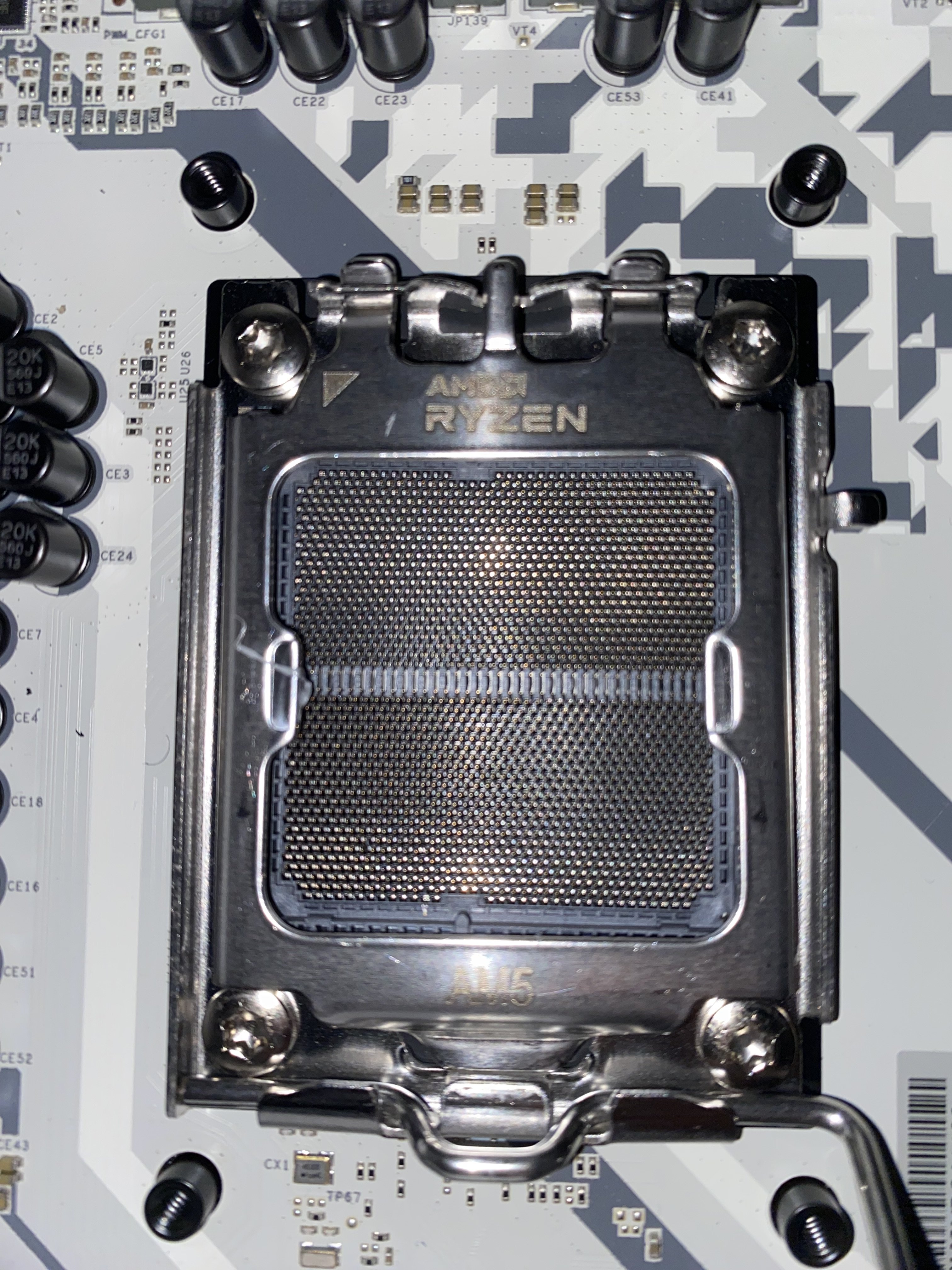

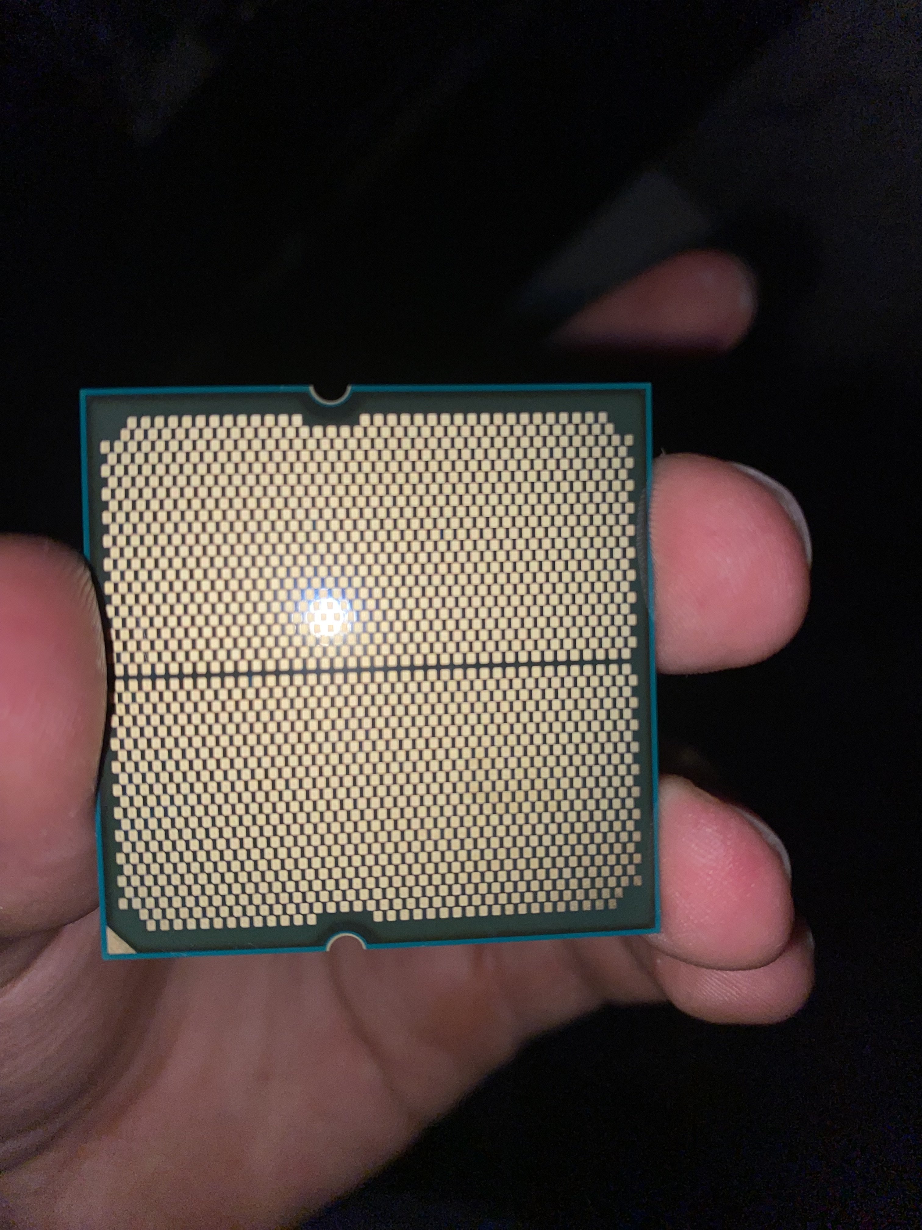

Ansonsten würde ich die CPU mal ausbauen, den Sockel auf verbogene Pins o.ä. untersuchen und wieder neu einsetzten. (um bis zum POST-Screen zu kommen braucht man nicht zwingend den Kühler wieder zu verbauen, Finger drauf und drauf achten, ob die CPU warm wird kann auch zusätzlich Info liefern)
Habe geschaut sieht eigentlich in Ordnung aus oder?
die CPU wird auch warm

Wie sehen deine Rückgabeoptionen aus? Neu? CPU & Mobo aus der gleichen Quelle?
