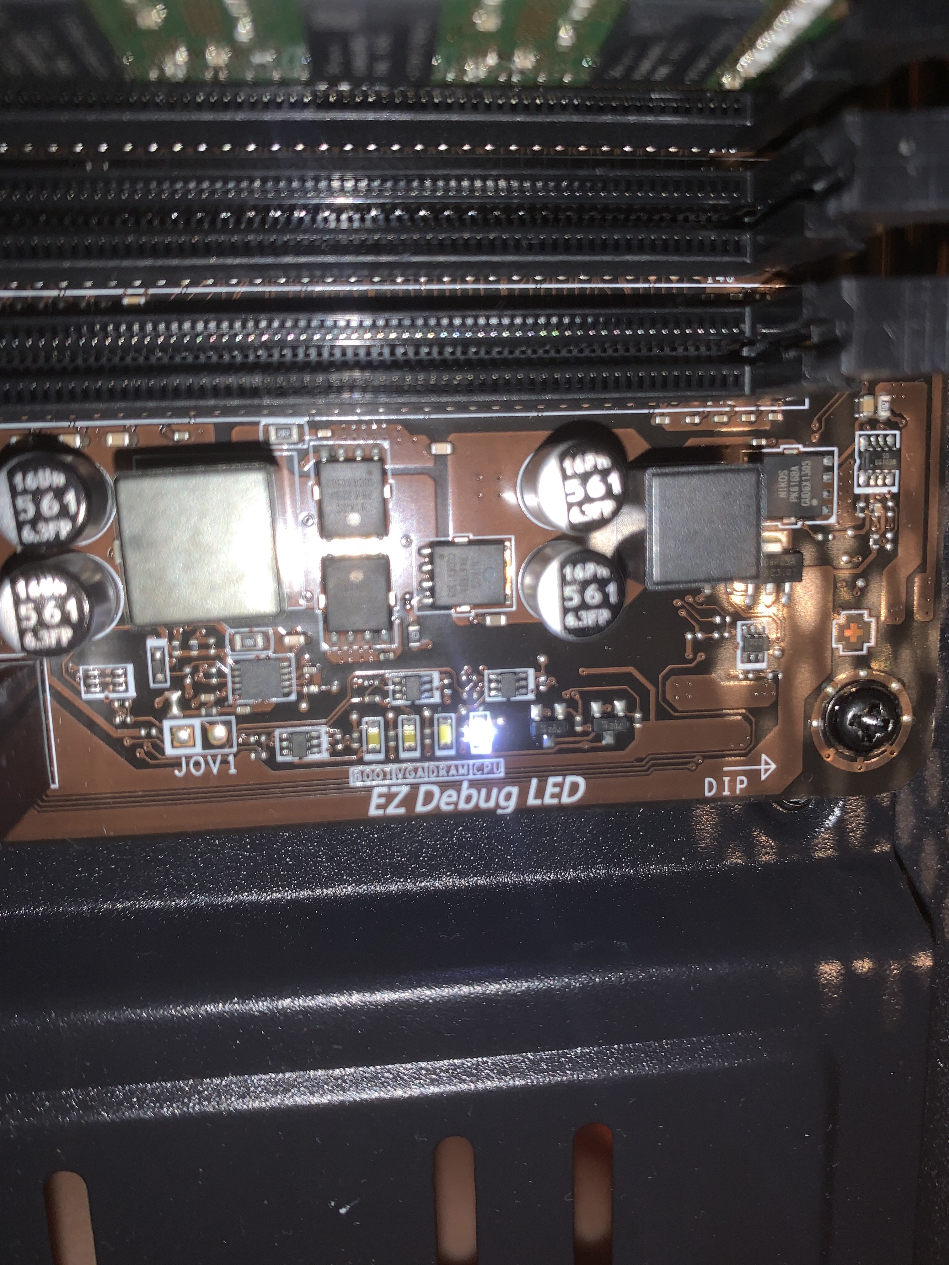

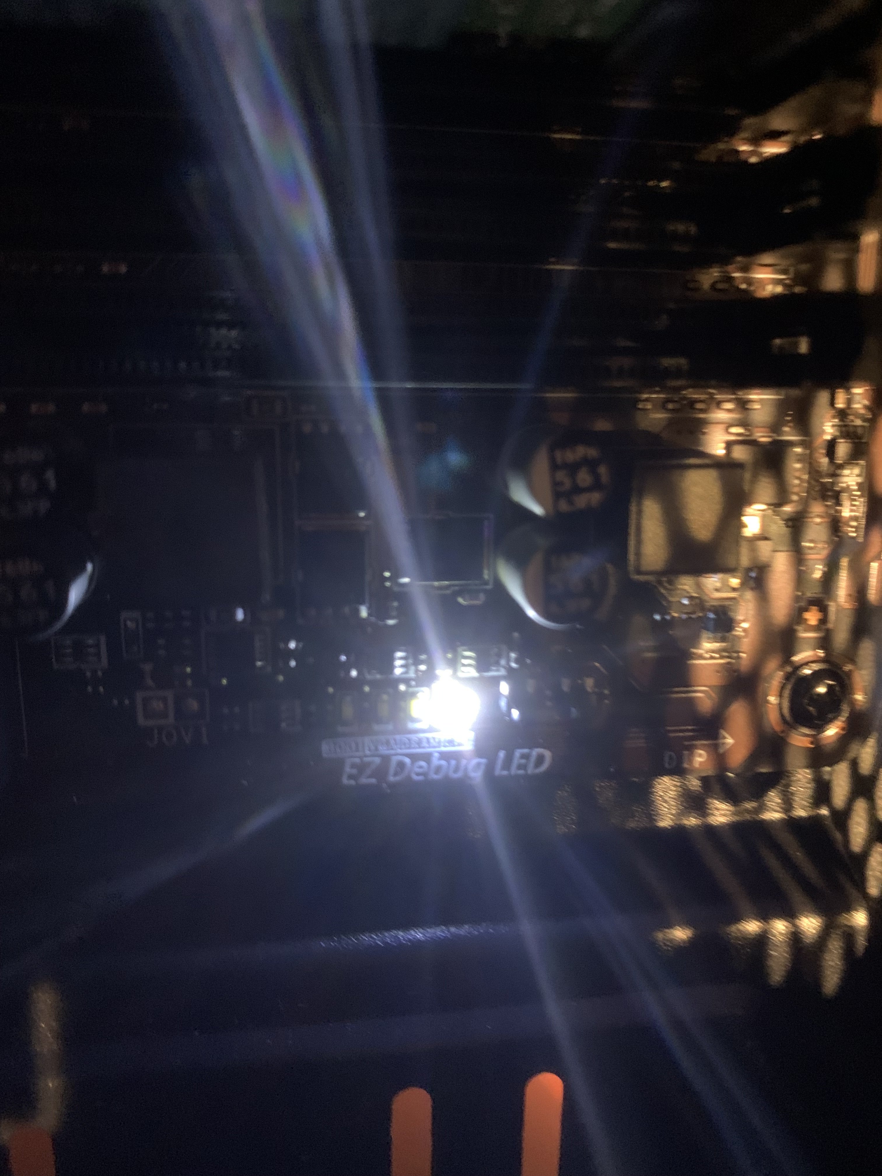

Habe danach den PC angemacht und es hat ein Licht am Mainboard geleuchtet mit der Beschriftung CPU.

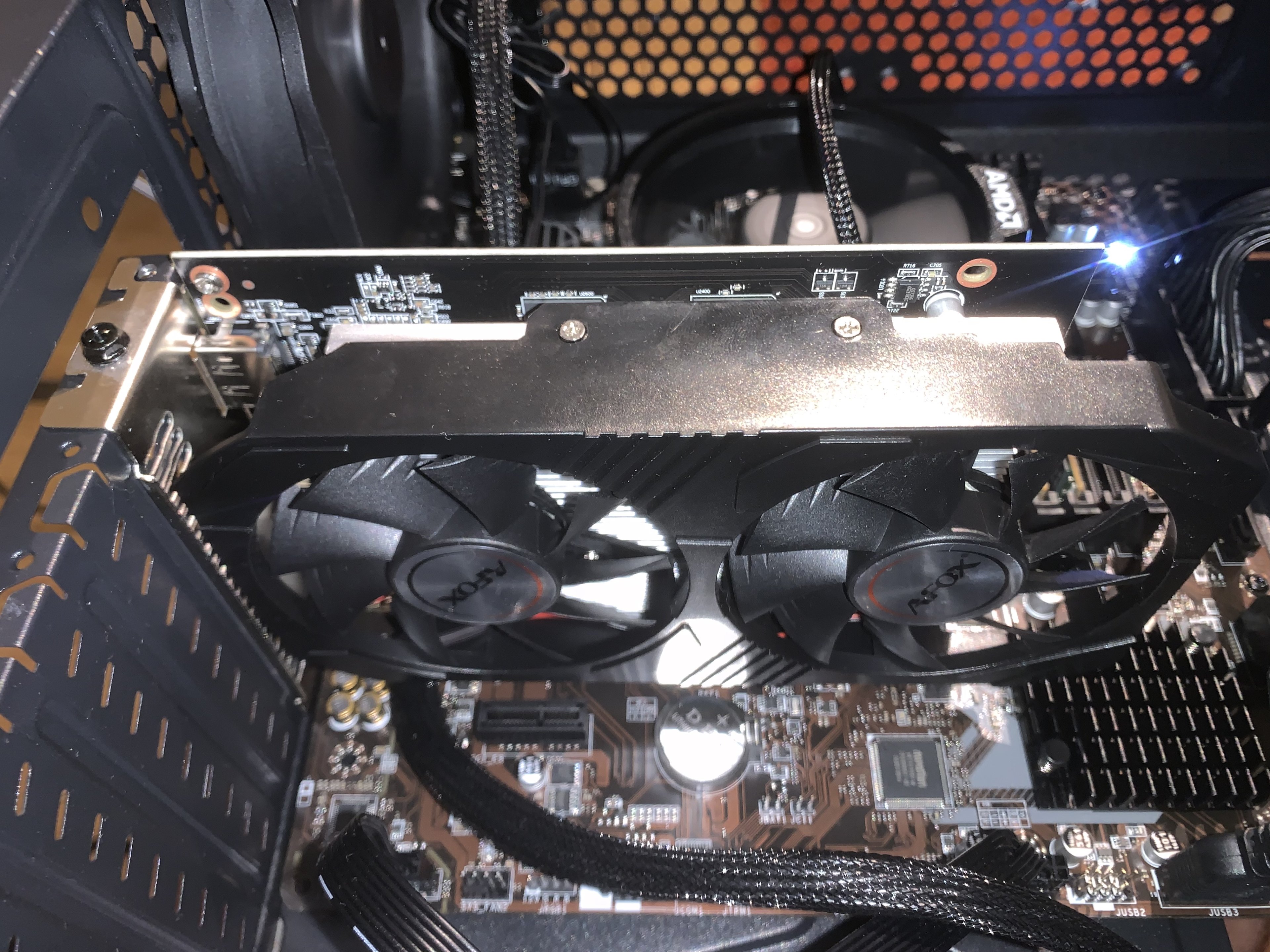

Die Lüfter von der Grafikkarte haben auch nicht funktioniert ( kann aber auch daran liegen das es es kühlt wenn die Grafikkarte es benötigt oder?)

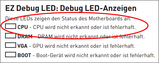

Das steht zur CPU LED im Motherboard-Manual:

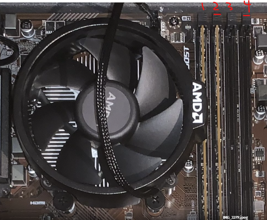

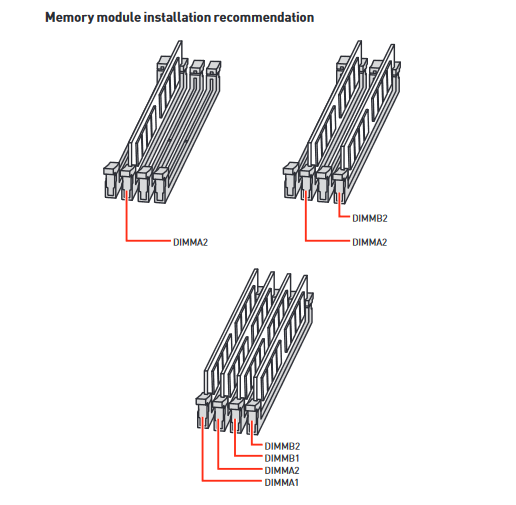

Die RAM Bausteine gehören in Slot 2 und 4.

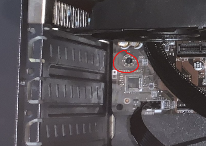

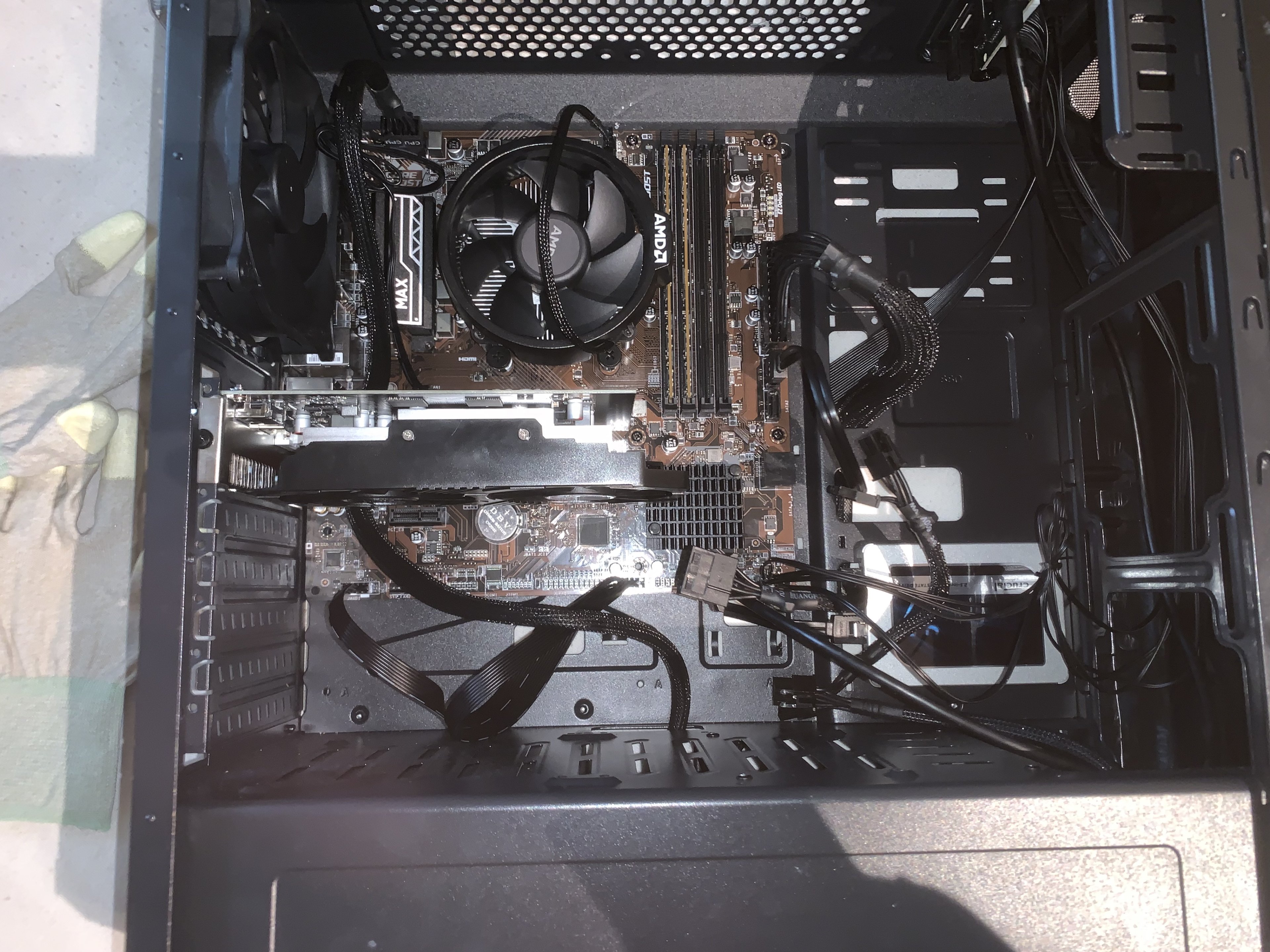

Da fehlt eine Schraube und Sockelschraube drunter. Dabei auch mal prüfen ob nicht an der falschen Stelle noch ein Sockel steht, wo das Board aber keine vorsieht.
Den ganzen Kram am besten mal außerhalb des Gehäuses zusammenbauen, reduziert Fehlerquellen.

Das Mainboard startet aber mit A1 und A2, es gibt den Hinweis aus, dass a2 und b2 benutzt werden sollen.
Ich denke es liegt wie in #3 beschrieben an den Abstandshaltern.

Also, erst mal RAM in die empfohlenen Slot, dafür braucht man keinen Schraubenzieher.

Die Standard Empfehlung, und nicht ohne Grund, sind die Crucial Ballistix (3200 oder 3600). Und dann in A2 und B2 laut Handbuch.

  • Alles nochmal raus aus dem Gehäuse.
  • Die Abstandshalter nur dort ins Gehäuse einschrauben wo auch auf dem Mainboard entsprechende Löcher vorhanden sind. Alle anderen Abstandshalter müssen raus.
  • Mainboard incl. CPU, GraKa und passendem RAM, evtl. Crucial Ballistix DDR 4 3200 oder 3600 in Slots A2 & B2 evtl. erstmal ausserhalb des Gehäuses z.B. auf der Mainboard Schachtel aufbauen und nochmal testen.

Hallo zusammen und Danke für den HInweis mit der RAM!! wurde soeben ausgetauscht.
Die CPU LED ist jetzt AUS, Bild kommt immer noch keins + die VGA Lampe leuchtet auf.
